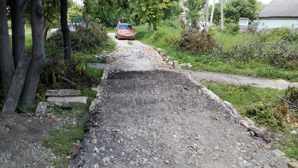

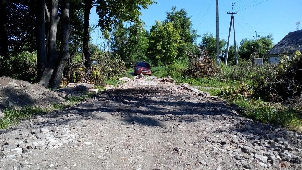

Поскольку улица у нас очень широкая, около 60 метров и к твёрдому покрытию от края забора 27 метров, надо было решить вопрос с подъездными путями. После даже малого дождя сразу болото, а предыдущие хозяева не позаботились об этом.
Сначала выложил только по колеи от МАЗа остатками цементно-песчаной кладки после разобранного кирпича от дома. Понял что мало и дальше выложил битым кирпичом и всем что имеет твёрдую фракцию.
gfU4-Slia0Rxf_YkLZ1yrIyS-_hxsc28w0rNmOgfgwNLFlQPxfSqZC5eME_kLY1AMzcBEbYhIRYTd9Uf9Nwou41N2zKan3bZe5WA_A634Y8yW8mshrl1JetG0tbG1R5O2i3-c0W9k37MOi1IVnjRKmsgO7WzKAovxcgLftdkPVEArRfzkjEdbFM8o4FekM1FaMwXAkJaCCd5kKRRXEs4lPMpIQV3RvAuBHhazsvjmX2vHARb8L8AZ1i5XQsdDbT0dPt_1fdzrMkxrYHOGaqjEv3mZuSVOa2bLe5TefX2uQuNWtHelDhSg72k3wHQ6E3Gu4id0L2iuIbnYYrsACxMz-UeC512Mqrxx7iDJPSoIGHw9Ou7J2-6hRTVBgClF2nGCC0oa__gowrGco_wDHR7CNJ_u2563dJUAjj-mcoUVseiFtyvK19fcUquvp7mZUrVpuznYhuhhgeXr-tbaLuYowvmG16qiGCevj53nZxD5azoyNcE2X7UKz5Yi4a4ECVYZBQ4ohIbx2QyRvw4Qrts5YW98l4xSyOCdGLTxqkL_-IBL1NfUOBBKx63ik2nj5H6VSV3Yjd2SIj57lW4R4hSFSGWJiQpbQw=w1186-h667-no
Позже укладывал уже во всю ширину остатками щебня с отсевом со старой отмостки. Некоторые кирпичи плохо отслаивались друг от друга (первые ряды от старого фундамента), кое как разделял кусками и выложил бордюры на всю длину подъездной дороги.
Gta1F7HvxEWxHhwpIgf1WTIGw8s7mv0AsdwWo6RZuMXgepel7fwB9KnQ88KXrUkqPlSS6vaxet_7kgf-nCgsPb3VagCWWBvKt8KFlDBymv5FKb0_RJYJ2y7TacJfpM6_hMlFnuLH5YhUMA7dPtIH40fMqQ9BbbHjThfNbJEwKqBMc5t9zKczXPb6djzcu5byZdFi2yi5_zb_89FoQOAZT0aL15KquWug0i3KrOjMMMtl3YvnR6kpQ0csz6P_cWZ4Y7E02K-2HoO5_c97XADuNXLjpzIeDodRrnaG2Sr2VF2W4jHhAj0cBr-iZwt9Ut4MtFu3CJ0doX9UqjvxpAXIdbub5JPCjTYUuty-q-AQMby3OdIEZbi7Dt6HfqLzxu4vw5gpfSxQsf5fXV7BehNNIQx-2PlQ7aWz0FiP-4ytPodxIiO09d0gSCZl7dQ12je9B-Hkxs_DiRfM5OM2CoD57garM1TeSV0DfN1MQaGavGzvGzo-cCf5KFbwHcSArhr_ydPv_zM78WSN9xYcuy8zdS2UUTpNst727xFgVG9McgaqjkVAe5jQ5SdzaKeqm8vWX9tfCk2Dx7oT7ybAflXW1wPZZrILfts=w1186-h667-no
Осталось несколько метров до основной дороги выровнять, но то уже позже, когда залью "корыто". материалом будет выступать щебень и цемент со старого фундамента, который вывезли на территорию перед участком

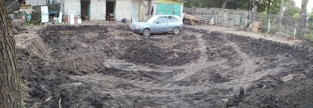

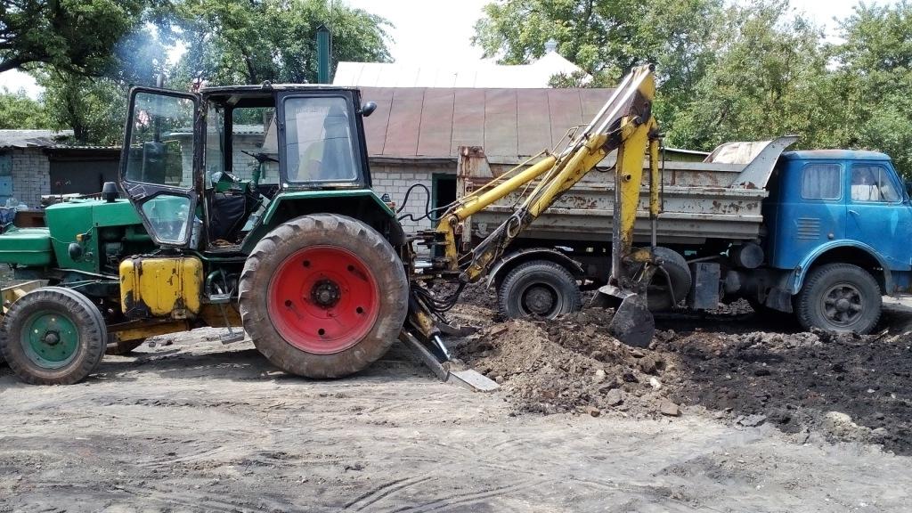

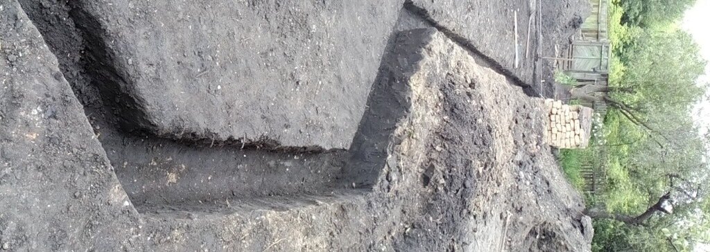

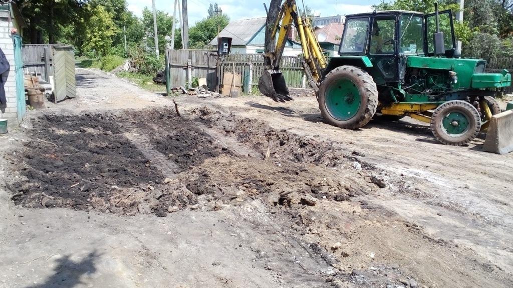

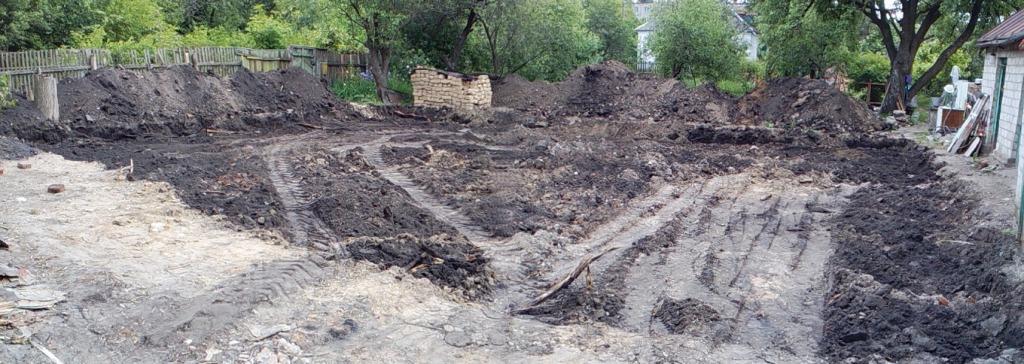

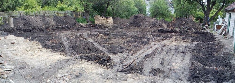

Сначала бульдозером заровняли глину в яме и переездами трактора немного уплотнили глину.
Вырыли котлован и практически весь грунт сложили на эту же яму с глиной, а также на одну боковую сторону (от забора).
KIGLkTEMs56DHKAlhbp6cn4gNYfaJvB53IFhLiYGBRbzOe9KzCHhzs7Crnqd1kgnLN7w1pwHkRGLm_I-RSk3RuJ5HPPMtw5O4lvapqXuw8gURs9IPXsCGh97vCZtyisQk1hTPKGHWYv0-8Hh6cnk46g_9_bOVGCXEiMaPOQPoA0nMf7HWIu8ca_fazJhBKMLKpadzVictt0HsXX9poUOvbHjQIi0KG1Dv3zcYXnQtxOTu0-ilhkzo0cIqXOe5neuUSEnnCxGfjRf3n0jfL8L7zKkhP7aMukDxYj5CQL_NhPq4oJsIVoSa4MOW2LbhqfeWhCMF0ZR7-YcUyhfLhdgpSNMAs9bhFdGpGYeflApMLfi3fy1SLaAC1rqr80hnpVeZAgJZWHuu7z_SHOpk_FMuAlm7_6MtBixTtB2KvMuIxxoLcTFP2RSYSM4AzFvSqcy_jNLt2o3NQOAPmsGBQ1pZcs5azY851CtHnX6_YZJZluY8IVPjoodCBfpFuucw6V1y5DSbdt-RHh4jStUn0uDyLAWgS-X1CjHgCFn36FaYGAmFX_b4Nw4797r5MN7NEI9ypjyxZGAVbm12vAQa74Y_-Yny7zllSw=w1186-h667-no
vC2x0C5HAFHDGkqek-SL-QRhDXup_jRTcFmnme-vsvcJBZ_TbgXhmMb705fZn0v1NFaQ8q_JD65hvimxFo6IGkM-DK5UFX7U1a3x_jxCqU_DXJBx_XzBTDtMH_JkQd4nH1nNN8006F55VdFu2f8vZ6VPbr9rXXBPxY-_isf8L9f0-YT6jjDOCc5EuouFzatRt4Cr_MCux57Pz-E63UJL2t5giJFYfl-sZL9XC6cUkzI9kU7HNTMbpjWIinkkT6Dt3vbrHB4txEwgdNTgoZgABwr-WjXWwJTgjRtmD6H__GWsPg9VQzixg7gEy70EcDVIQGbUDXjGu9qOoah9eceI526sSIuZ5OYfSa_atHE7L1KPo0yFXgSVlvJXf_s-lPOS6OKMggRoDtrCjrV2l9r-l8f4Gza3MQBdYOZrOpDu8ucNUlVc_ZY-jdRVw9N6lcU3vri69P2n71HmdyV6EVppUMQZCYur27WHO9QFKdXwkzB4SMB2eCICYdVJeeK7-6VnztLapPB2gEVC70yyLOo1qPll0ki5cCNgHjcjJgGFK8NRrA-HAhV9zDDeO1WmXtf4CKE-lPwO1atnEYZO5McXhzwH4tMCC-o=w1186-h667-no
xTrSF-2kpUachdljznDbG_q2h8XH336gP2nUj4FPJbu-Ijhde-6ojIsu84Ja9zi-Ez2AvWYzRgDpR7EaEauYc_Bioi8ppDG__Q8HDFP8pQ34z4_-xTx-u6k3TPEOP-kzq1OLe_80S48M-XoOS4kCB1jhFgtyycOE0bYVfCXuuShdlowkCBSBtXpuF8PuOLAnxmeJBHwdkBY7uqA8ozvGnf1nFXbS09TE2zLHNWDrAcaaQbkr_D0o05oHRSXxUsqcK6Hta6zgvEhbiF3QN4B7ohUewSuHg2J2RDg9C6UDGI6V1lmGo-AYOI35pjKQwMC8I87Mcz12fQaqn-mW7vCzaUXlST4KCGfVRaR7qYlPsAlBl6Al2YhieRyTnqXagGcf-0Zd0iv9V5TKbY9ndGXzc871ebGz1vpEwInLdoYPSwGNvzfCsy6c0nLz00Y1C3-OmlqoF9nOFRcqkUUbhq2ugtGZCfnPmrSj0hgD39GfjOSD3eKF7fR20FApwn_aU6wKcLkzylcRv98098Ue1QxF6THV2KEECoRTPYyquoGJYtQThC8HqVlDASADq6zRHq3I9jJ5BP2y1CS97WeTmh5-Q4pt9i9c7S0=w1186-h667-no
Экскаваторщика зовут Анатолий - лучший экскаваторщик Новомосковска! Он и дом валил, так ковшом окна целыми по вытаскивал, которые мы не смогли вытащить, а потом аккуратно сложил весь дом в средину дома, как просили.
Остальное - лопатами и руцями.

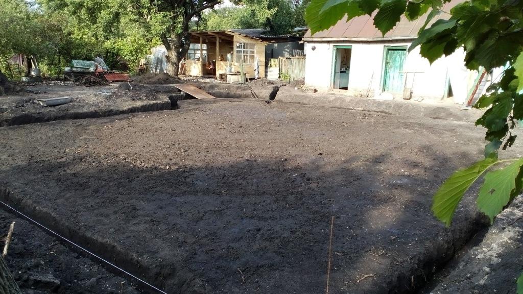

Вырыл канаву по периметру под дренаж, выровняли грунт по центру, пролил водой, а потом и дождь помог, уплотнили ручными трамбовками.
FRjWujZsqZpCoRnJDqmZS4y-dnCM7UfU0yvqxFQj2kHB7m1vP317Cq7z_ROawA5jsI3g6d_kxvInjimUu0gq_SHHY_uCPx69NVwRTByDuoTsqoTktBCYFaziZ9n0ZxUWFiIbuI2vEEVbRyOEjRs4xbuDG-dsGArD4GWj_glUBJtwBxle3rmoKhZZFNsrH9CUCX54yC-9sajbDJXH5XrTxc8HQ_YAOrFDPdpReoJ9FWcOqbzPwMDPuav93mkjQ_05zocWrz8BLfP7rPwDE-gaaT08Kqt_fcJP1N9o2SSKTjW_72aWQ_8wX2h21LbWsBaFjUDff-aZn0JHKtcRXVBnM2bNcbyW8xdDe971PfLoWAUWcAlbpL70-LKBNbMnxcyIXM7GQ5cnqfHy959pqUzXJnRAjpS5XFZBvpyWr93n-UHa576so_RbKQxdE5haa_1SaInNqVSa_DFNQ3kyZpI_oUoGvShy1YGEySIQzzsCG1QpPL-bSqrO5o677BCjTohkPQ3DxaXU7dEQ8XmZtn9YLZIvdUqu0zMrrgpptdH5COtTnrpZp4cHJj1s37YzbMVG2n38N0dUq-2y5XVO5SZcR7UJABnSmVg=w1186-h667-no

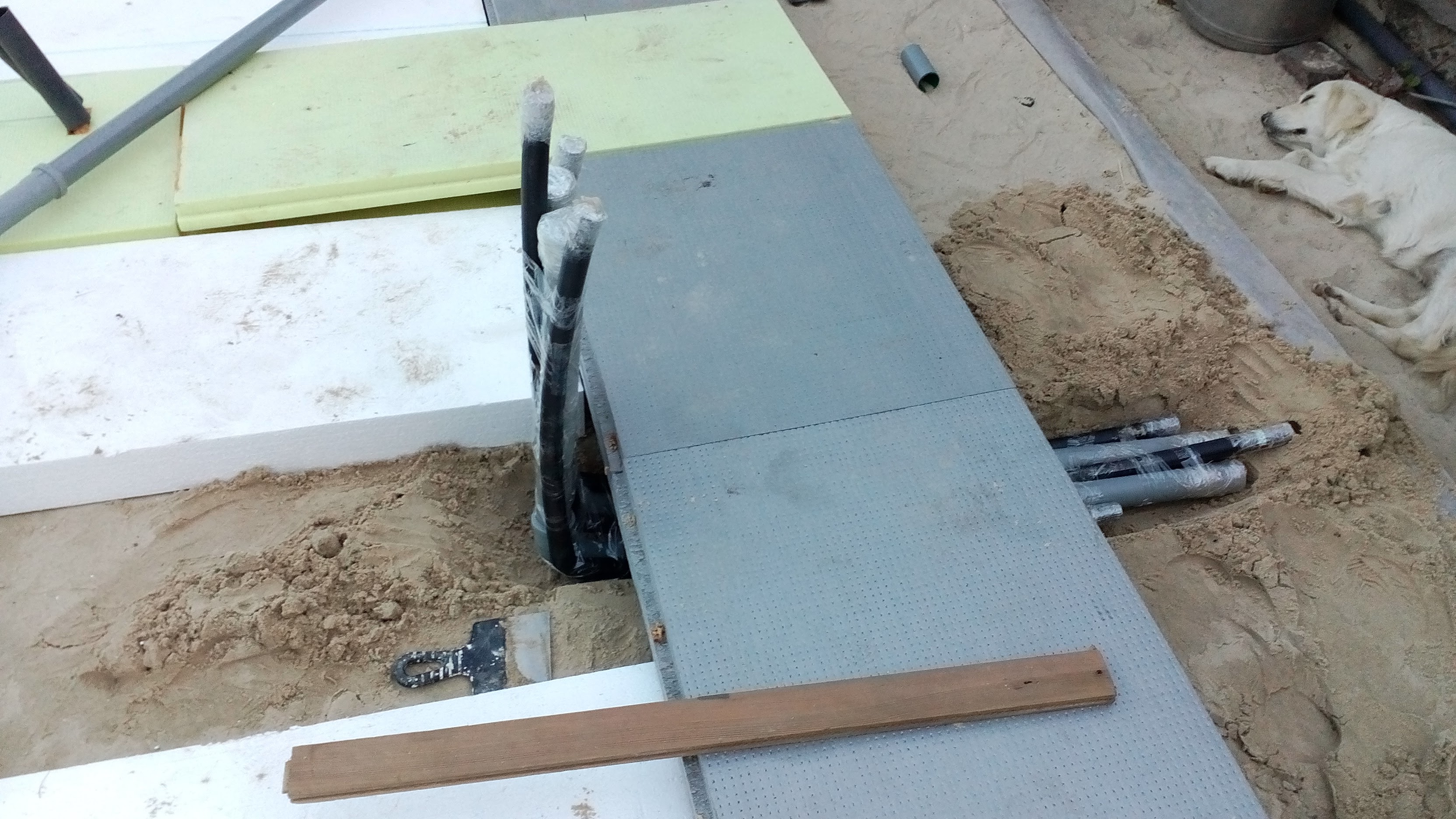

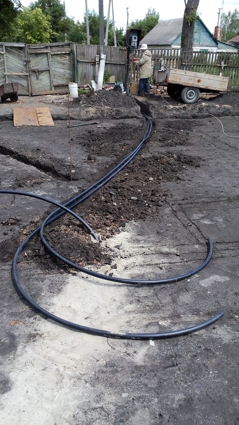

Проложили в полиэтиленовой трубе вводной кабель - 5 алюминиевых жил по 10 мм2 каждая (сейчас 220 В, остальные на случай если 3-ёх фазное подключение буду делать). А также одну трубу закопали резервную для протяжки интернет кабеля и если что то забыл ещё.
Песком присыпана водопроводная труба от скважины (не вставляется фото, выложил в миниатюре)

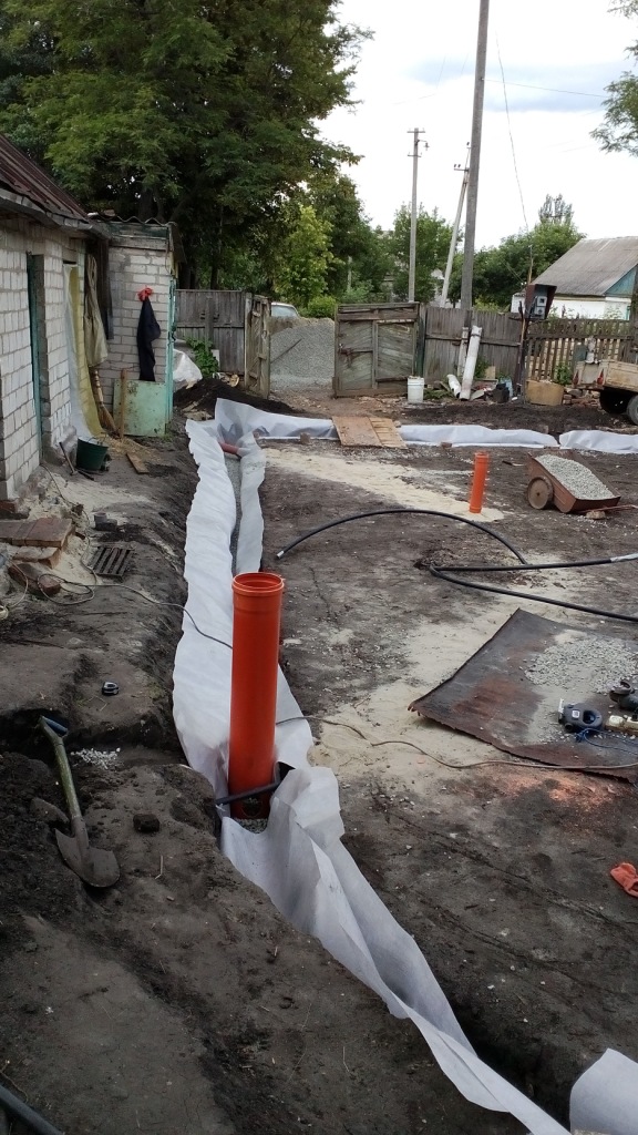

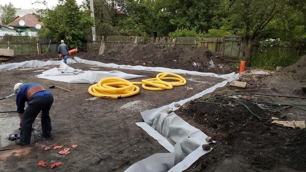

Проложили канализацию до будущего септика, устанавливаем по углам смотровые колодцы, укладываем дренаж.

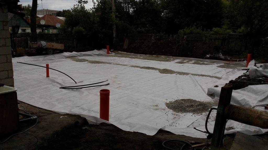

Дренажную трубу покупал в Инпласте, геотекстиль Typar SF40 покупал в компании Мизол - они его импортируют.
ENyH8sn_-f8tNi7oncp7e8a-MTWx_4P-H-OZYQGXXgtQF4_ub0EG2u57xQ0B6h_IxdUFjzQKRmIto4wfEvIffDtIoLS1LDURw885auoOtfADeHXK7k5pQylbmFOmfhqugiuoCAB1p6IF88RLrnECykaOBIqWw1g1vLIGM112moFZ9WPozWe4qR5nNXWzsPvkzJ4JRwJHUPLEPSX8Bgv6wlLkBOwJIuymNmy1a_pUZjlEsHann3_dhCuai5C6pEgRUHhu03ysCZJYm4xpA7zJQiuFhOG-DqbnAFqSDhk9ImJr3UsZ-JcL0cGEIqbvpbNNV3_d5IN3dT1UTvWPjXFJqUVG2zPRxcXbiVhwPZQULjkwogNs42WvTUYDMfUXXm2HcXj7XCn3SX6k4oFeVyqVATFl-1xA1BR0CHMrftAN01TQBMTdq22aqNFH_DA6nG2CKyigWZ6IsD0jjwU51oKt2H02d_1z1vUaM-fJIuWrhrvgCx1T8e3CMY1eyONkD918wpiIKU_E-8KA-5HCXzMnE0mK1Tt7AIXJ4EWKzB06j9nb2BSM2VhPN_X7HCI7NWof3DgMA8n8diAsQZpoz3jUnHRAF_Je-ac=w376-h667-no
aswaaFn8fF0d2sT5znlgJ7NriPrv4Z3nfenOWPkF0Owog0NAwiqpI_ITxTQRTPzNKXaESQs-w5j5Ppmb86Cu_fg4dAzPDqQeye-eAfUTUcsF8RyeN6BF8YZxf20tcE2wkbKyn1zJQ42sq6GHN1gncGO3ItGr4HG9tq7Em4jYim8PuEdBds0Tmrr5ALTKcypvLpxhXGU0AAKzJ_uv7pz0M257f-v5W5xgI1Uez6tactbmxPmKecZE7fXGuUXf0Kx8Ed38I_LWD7XSfFEGRM_FgQ2unOyrcf4oqXcl01h2qxtBG-g5HwJPr_VMWZZSge2STO7s6hRAIVOEtA6ojPYCNRrAYCooNhF8Ch5m0saGMoolsWSE_HsldkkBNu3PVjZbTRTh78427MGZrVQfCChL5gpDGfP1hw1wOCDx0F6oxAmmxfmZKEUTDiqeSiR4qgY8KKcU0eO6iOnD7JMLebYjO5e-AM0y44-ZWDzPCAQKarQ9xrXQWdJytz2PR07_mNRRAZMyswIBHppwoUuwJHGaW1yAuZ65OexQoKeBpgoZPg1vjk-FNdlsRGBxg7j_vGRIs90iOH0z3a3Z3Gjoa7tfAqwC0Fz7qEQ=w1186-h667-no
Разложили геотекстиль перед засыпкой щебнем
IWRIZYkqU4takybE4934qDIc0TbT5h7uOXswjIJXfcaSNN7zznAaXqtgIYCxK_cGXqfljbeDekmVNmeIDy-Mf_ZG6oVYCM-CBm5HflOEQddtcpDnvZU7K4cbQ9sFPBKEmjBAwHZDZhcrUVQ8SfWreDB_2GVZAB0S8-Yd-mQ6JTLgJjSsf8TaqusfhTcQad8B6SniFJb2cSfGG158X018iiuC9TC20YDMy_dUDZUYQgtHmXbWpG33MWQhhFBdb8XLch0TWkqIwMGmeBJPhnhArarNwbqParbOKq1lOKZf9xBB65DvllGtXqf9MN9Av-yNnZsBmQwcWcBq3mgQ9Zu_4DjebuPBlDZJzkFyFCj6Zgc6QuH7GAxaikdLqYGoLU33TAiIHYIvrLV8UsK9BUTR4vuYBc93Ky3_xFUo67PXz792pdoqdBvEGRO921fu5F5Rb7oo8rnR2cZP5OVIbwt5KLCdbN1B5k8r8JZa-2Gbb2ADAB0QP4UyewkZ0x8w1-oJgNO9Q9mp4LGxG7lX92X0jbSqbiTDrADpAro1d_Kf-rZAgSfzdfKKs2XjPU7kGbGn8wOc5L8yTRxeeeowCj_pOMHJscZZaWs=w1186-h667-no

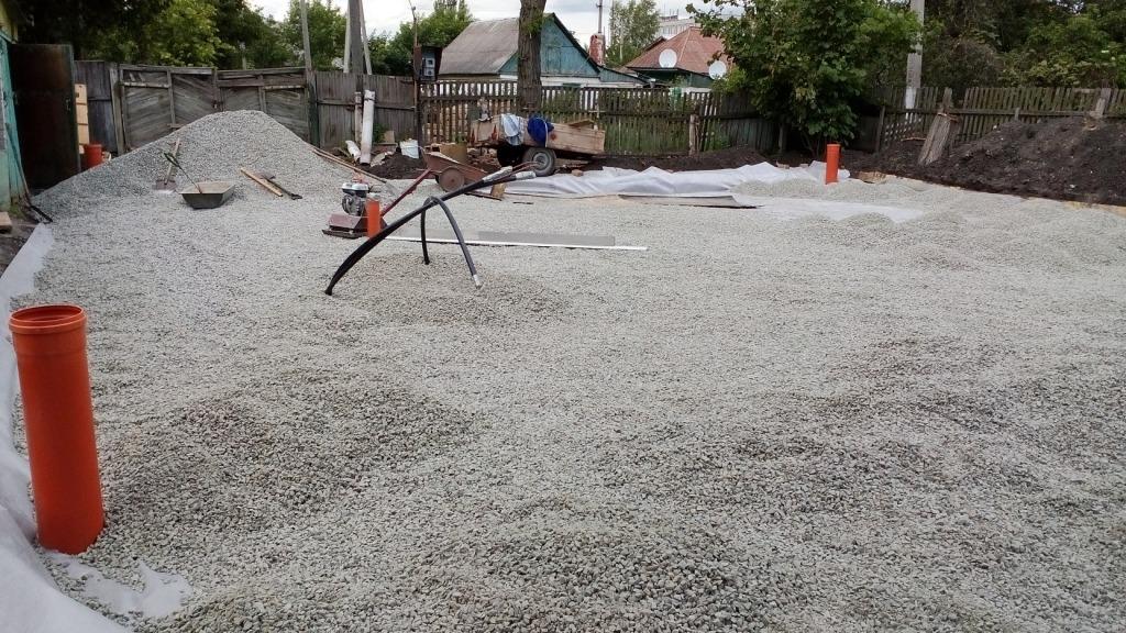

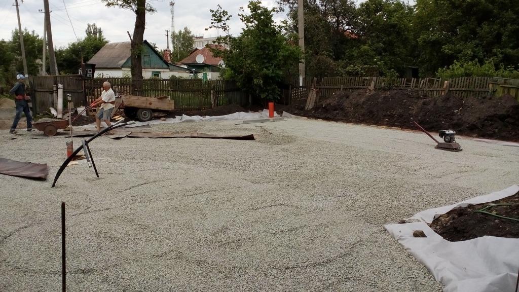

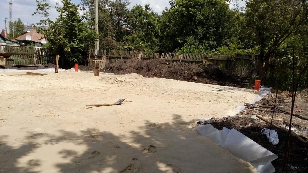

Засыпаем щебнем. В общей сложности в котлован легло 60 тонн щебня с учётом дренажа. В среднем вышел слой 25-30 см по грунту
5a7xXYjMLLDE5-g-zDYDbbb4rvHL4iv4yynnT1yAvP6uZrbZKOYQdERAXT5e6Q1VXxh4Px56D9WfXxCU4ni5yvbxwX1yTXBb-tp4TBkYAA4CgegcaWG9kFv8IrhKGWQ2TKY0M8PKVMBkbwTB08QdpVOEgVhJWJlBiJqC6uJhzL0UeCgXw_0ISbi9XKy4JQG7sGpGrjIVlWzmXIhIyYJvL1nOuNGGsOmv8acIzKCS_8cAss9VTX4hx1HNJUNRI7bXZPgvKxzFa3GyNmPjRSr1-XyjuAoN_ATViuGnqT70GpkQ0Lw-OnbAGwUm9-oI4c1wAUG1FsQOQuMKnHyIvqnIGIqWvDezXbvzBmUVQITGl7oGxmIhTiIt4ePWOz4OzV9oWdrWN7dVShbIox2xrSXw36ST5lvhfT8i7bxXrPpD2TIWS2TAnRBC5Txlqi_iYpmfW949nKm-anWR0vzcYgR1xKY12qJnlX7nSUmVTI3PBamLD8gL3XD1ZB3pvpqG0v5ZX9pgWHP8a3C9nsNCHztLXVwFj2dZtqGNFmblGBsV6LXZIQzrpjVe5S___J5bNLLD3rZwjQ37hQa592HR29LNPiIxdHoHszA=w1186-h667-no
So7340P8JNlq3qvAH27E6hS28rVD8v0xY05zAwEpOkYFw-cyvemMKnC-CzcJlXvygDmEOBHkqNSlNS0l5HQmw6Yh0HRtIXW2rPuy1D2Ty7QJiHuy3oe7nHKgCVoS9eNCNbnXmHeeUHvNQy0qu8P9M1YEA1qYyWi1x5zUepVmuUgnFGkUrZRS3JNTsSk78jQtd7B4szAfi_8OVg1-B4lsn-LMlW35QsyqExSDGiE5hTfkYhptP8Mo-Q3xm1j89mnsJux2wVKYiQfvbo__k1AUmspvAm1_2LRgNCPU76Tbus2l5gP2QRDFxxpZZYvjxi_iIsgrGHgKyiywtbnmYLkRV1D1n8K94UqdYZIZVFYZEtTGYbdgYP9ErtZzyGZU9EeFiKh0QV38lThd_UaIFnZnsz1gj5Dh3y9DOv56hGPypG8s8EqvAB-MtaJhrhT6_e899oWkjoWvug0EsHNmzV6-p6vWYKWtrk4kd8tgRzs6Q2bEFq2ARvngVNrB3aP8MIl35WDFwbo2-Qrlcp26BLt9GS4nIE_Sy43UOUo3Ol_zWrbykKoo3JQ28PU-a7K663bV_ZILDR1dZVEXvKVPK00eSBJOUBcwCy0=w1186-h667-no

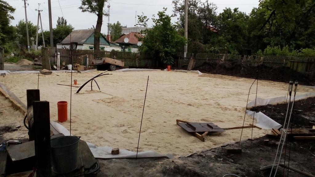

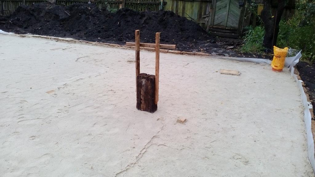

Утрамбовал виброплитой 90 кг. Брал на прокат у плиточников... намучился я с ней:crazy:
Добавлено через 14 минут

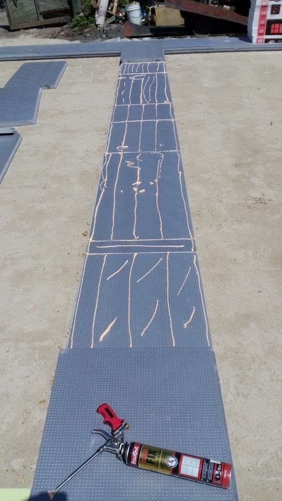

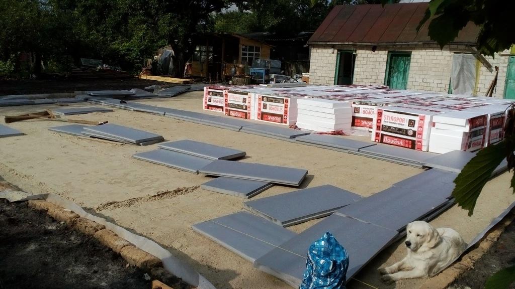

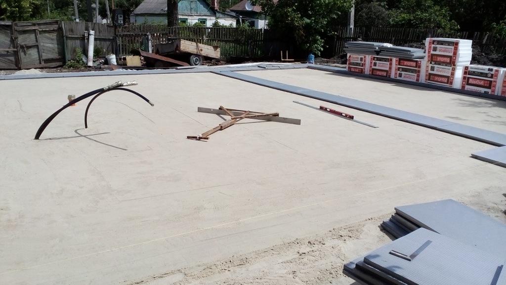

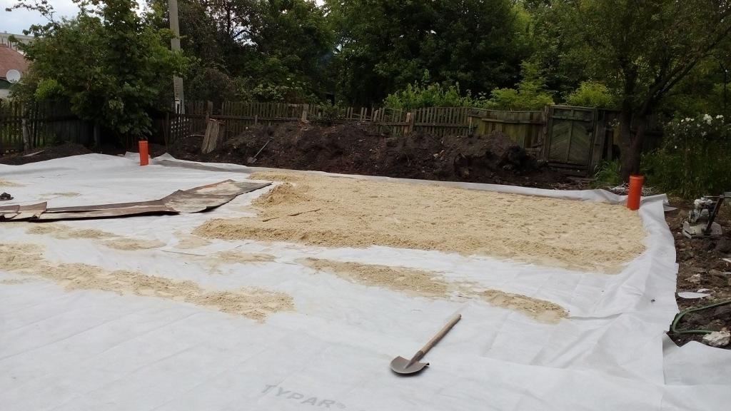

Уложили второй слой геотекстиля. Засыпаем песком. Геотекстиля ушло 500 м2 на подушку размерами 12,6*12 в два слоя и дренаж.
QOlkh8CmiFAhP1ysyFCufe6pjNx7gjjHkcKhbKZw6Y5fOm5o1rLH3GDePlRgJOJBMKM8nl23Z1HrwgZ3f-w9kDt_R1YnE-LOsMp-nt6-1yzhI6DaCbSJirp0aG_FOO2vI_thVMb7DVObSRo9t3sXxAjS21_ew8NnuGpS9FVsbovP9WTpfVFBTV0zSWkcVk0na66W9En0n-gXEVrjI19X5qtTAtHVVC0C5CFoFb-ULj6rw6XDlUciz_CrZsj9NyE0qvOsIE_Oj3wB7wYE4UzConljbN-RuG2gLOm6P620fOp8AotW8HAuNZUJW48Mdxwz5xXkSP-26SSUioinCTkThnfsRIWtbhednbVazVclqEXFbLakqaHzoWSwlOT4vRBWf4FPLW5H-NRghXRPfRMTYKRQfKUur_w2ZrGvOFbdgBNLa-CGuR0TudUNx5EiWwp252vVKjR2Uqgt7wER1KxGCuT4x-GRLbguad8T5qHoj6wf8cmDPIZlxtQozA3FOYVX2Z67wj14kF4oWsoVphy4F3hiAAb3jJnW3VeH4jsTd7ZsELeieFYk0RU7J7mu1Nbx-mnzI-P1NDgq_WXqpnhHXSMDVoBKUk0=w1186-h667-no
owtPlJYMUu89H1oTI9y7eeYJgdPvefoVfoW3T08gzJ7r7mE2hfBLZJOzaDxw9U3myxgi2wBYsG9hh18v1knubJKXDlkQCPb3VA9yhv_vBkVUr4DAArIPQS22pq2SCo0LNtwHs45SubogC9uwQzVef4lkTddgBZso-fwwZgOeDLj3BbMAdiVumurlrZo5aDOFp2CFTnE-6MDuhuzGaVCOh7eLH1e59kBANd2cKjNO_hjJo7vyzm7W1FBp1btGmbdLfafPTy_bcYCW0Ryr1-yPf1apAdcHb4aBRPRbh6VQJRDdBcXtxJyn98xFDlHWCOXW3UO7Bk6KWYDXteA6bPCQT0JoHT4FwJG_-OT2aa9_wS0UpoOVIR9cm78gAxW3l4Ov4DCxbHmFU9OUHC8Ljo_w2FB4nwzigjtG4YkyLzwjCj_7kOHhi2uBkXWVEYGrpXD1dAGjhjFbHHHvKrCOVy_Psj2tCuLVpdD3CcYMwGbs1bLwvnGobA8acUp3zPRXswZQh1evPb8y3tVqx9km4R6EL2k1dy45YofmOoPpkJOUyATZHjI_kH40ZDzfVzWBE31wSlFgyFV3S5akTBT3K7tyPR-GR0-9l2k=w1186-h667-no
Кстати, очень удобно было перетягивать песок оцинкованным корытом вместо тачки.

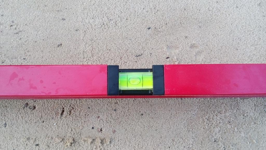

Виброплитой удалось утрамбовать хорошо только слой щебня и половину первого слоя песка и потом она перестала нормально работать, что я ей только не делал...
Прибегли к старым дедовским методам
rZzZ8l-u2o1xrrI0Uh52j_ZS_zblEeGZA_xPPayzb4ku0i2zaS3bbZCRq1oU5ii3f3yoN0A4oyLw8m4VFF3UhNbpUwvnKRZQjRYswg677NCaR7Fcn6cAewezOdHMCIxsWzhQwPpi2dJ5w9F78uLBtMp873POOMc36pSmebdA8rQ3lTb5xDTp1_OhxkXeTmbRJneH3XadutWiDu6f_Nv4KkA8SFd99Ohzgx6hF57Fqebse96sKD0pd_dKahyIm_6flWXn1f3bONyYm_xMlM8aNPY4gAmZd35IjkXQij_ssQviOdBA9s2wAQRBlQQeZXxnuAJZItJLZURC_75QE06QJB63NTiap3ySjloCeND1HSq13S4lrKoAMfINKvfV1mPmVX51GKs8c6N9hAdRmZ-ZS3uTE0FN0TRWol8rELI8wegkAciPpWgUhP_NBkuUn2VPoUF29PEAaytuEpWQ3LBUt_IVYQl7oSrwBkusVSRY1V5nS1oVsO7L0VUTmsGhANEaekh7shitCro9oOhmaZ6m7gMpY_8BzvXtCHp22vKyhOjgE36O2jIeSYqrGxHRJMQ-D3X-ZdxRLEcpWHFjF46nOtDQJ-SPxIk=w1186-h667-no
2ZspirabGiA_bQD7eHF6R53eKrPRUAbGOOrRwcaQIsXFrdN1AyVw4KwRoHT71G7yoABNohBro2zqmj7OVBT3lEmJMm_I640zLMLuNSwlLnAIZG8R5hIYdbRc5iDgP2dp6yZ39iE63pGQB_K55tEnZ7Q5OS9-PzgfAXMHB8gef8iMT8VBpngY-vsi6f7MJRasf22qlKPzEOdDqSMjGBwA-h_HGquBuPo7QP3S8lD2fTW9mIk9PWPphj2JU4dQHzLKULsGYCK1Eujim65KQMqramLgALPWq6zznJDQdhTFTzmQSxwQFpg3em2uj2BYmJ9S_wCNaIM_THeTmZN-D7Q0OmFWHTCVGiGqnd5UaKu0zlL2ut8w27wcz6buY9jWyr2Jo_C7cPW6A0gGRiopx5SVoCOC7jIo9J8jhgcNB2_inhROAzk8RZYGeCQfsLjxIt87xd98clzjynRfrAt9wVUZ5eyJ4TGP04fronlo6fPZV1m0KY6NznYwfWX7sXm5G_qljqfTtWhHSYNvYvIzLOrBRpriTmAWau5l5DZZ-qF5F-yYCTqLKaFbvVAFscOdAiPY3euUTuLYziHagY_SmOVCBLBlPdifZkQ=w1186-h667-no
Под ручную трамбовку было вылито просто нереальное количество воды, но зато было два положительных момента - песок практически так же уплотнялся как и с виброплитой, а также я немного промыл свежепробуренную скважину! Ну и обильные дожди помогли уплотнить

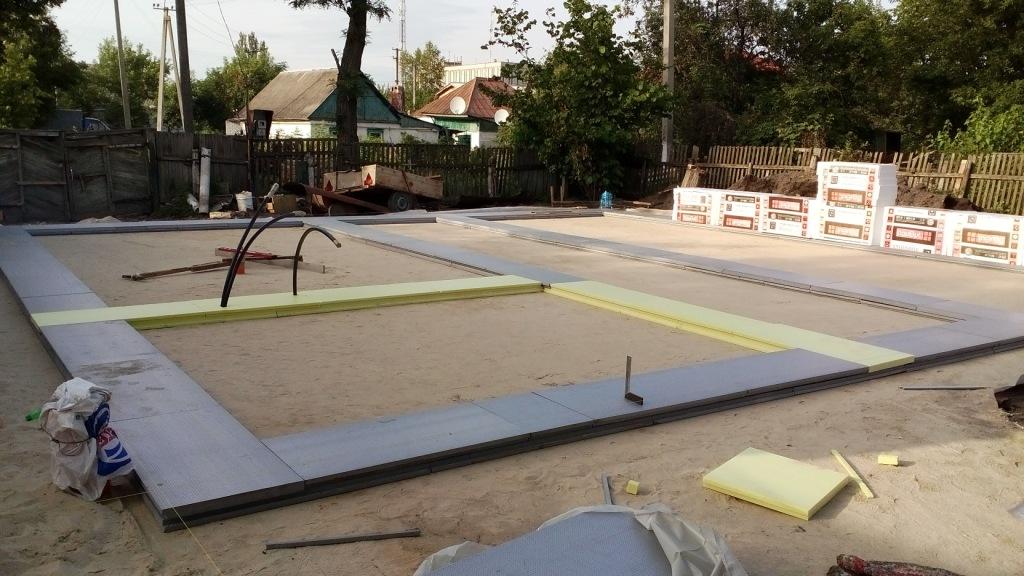

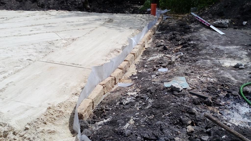

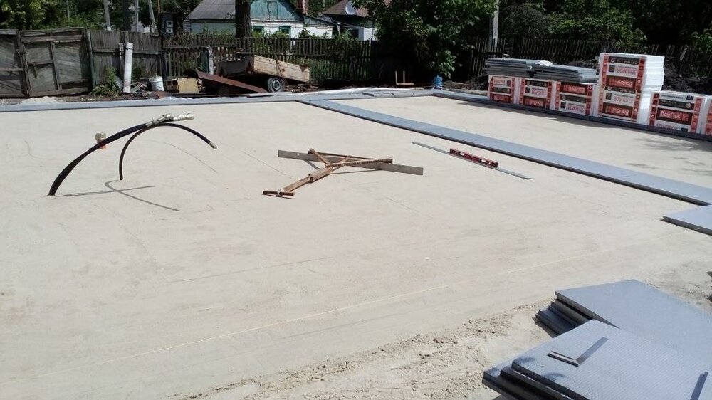

А вот и глиняные блоки со старого дома пригодились. Выложил по всему периметру подушки на границе с песком. Получился добротный бордюр, что бы песок не разлезался. такая мера вынужденный шаг, поскольку с трёх сторон участок ещё не поднят, а фиксировать песок как то надо было. U_LF2kNBFyvesSg0mAEGA4b04g1QthWZjS6pVGubqHDVDWq5hsFhN_MYvXqpeUI6qCYYiKn2-Tr74IU5Gs1RpPIUuLMDnaej6fr5Pn_yMVRZDcgvQqZP8CYyzZRpBIRnMYiHzOXkfvMz4xrChRjjiu0mncUPBoflTEA-tAveZxDS11oQbaD9hKYOEb-hm6nf4msQIHsxHQI6sa8BX2VarDB0p9ZGXAv0cisdb-fHj9Y1emAagSMfh-4IA__PuQjzkSixzG414rleAb9aAHT5SajjK6Pxgsh-XXphB4FssI4wkDk7Z6cgfMb8J908aklKxxhcjTIlEosBhRCPjMblrhGN5ahn6-ltnH1ivqkr-t3aqfWHE6braBATM0TPRQvdbuoOTew23sa4oGazwXww1WzdoiIwSjXgVuFbLFsensL3bNynmes0XoTM-n5iE10tCFmoAjQCcO3q8HSOLkrGaW52fc6C3QiRP6tUVmiq3xBdT7NvjjMf1xhSD-hglewUy_iqjH4UKpyEsBkhc8bt7YJsQkS3v6ZZu1qnfOoxfD6Tgq60Qgr1AsmdcV2XWXbzotcs-tUXOgiCNKww0a48rIAiS8zy1Ik=w1186-h667-no

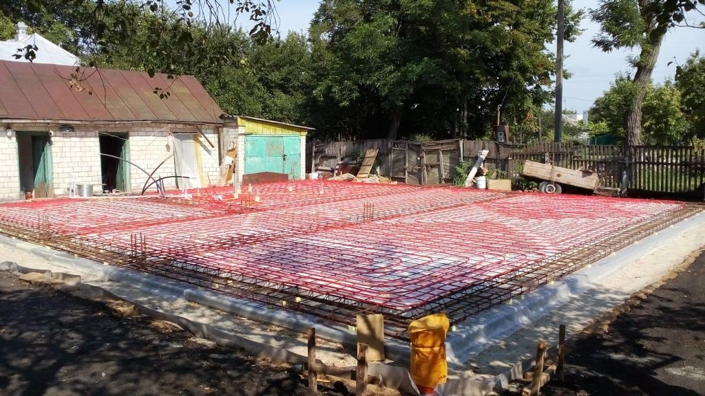

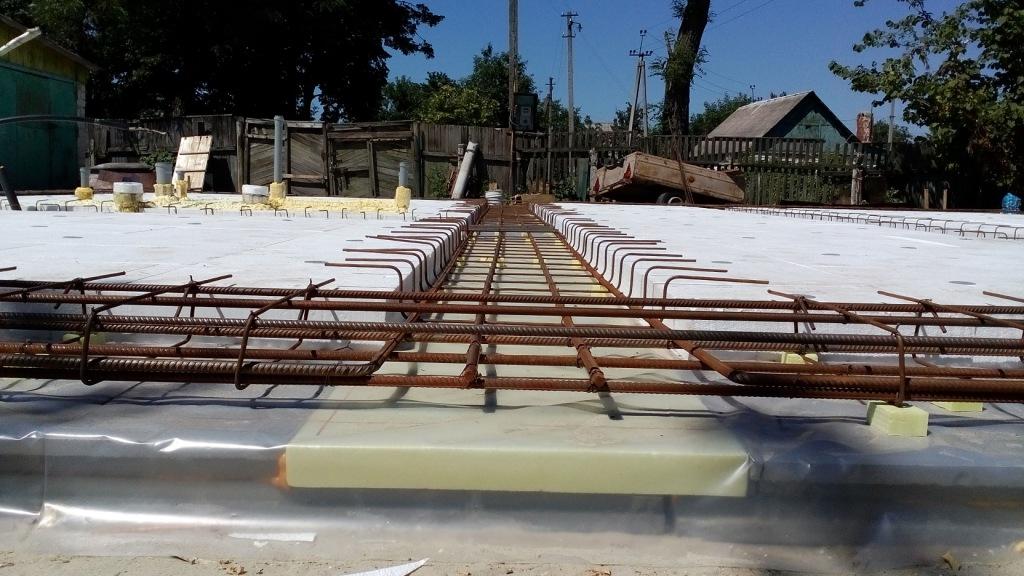

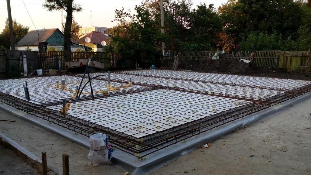

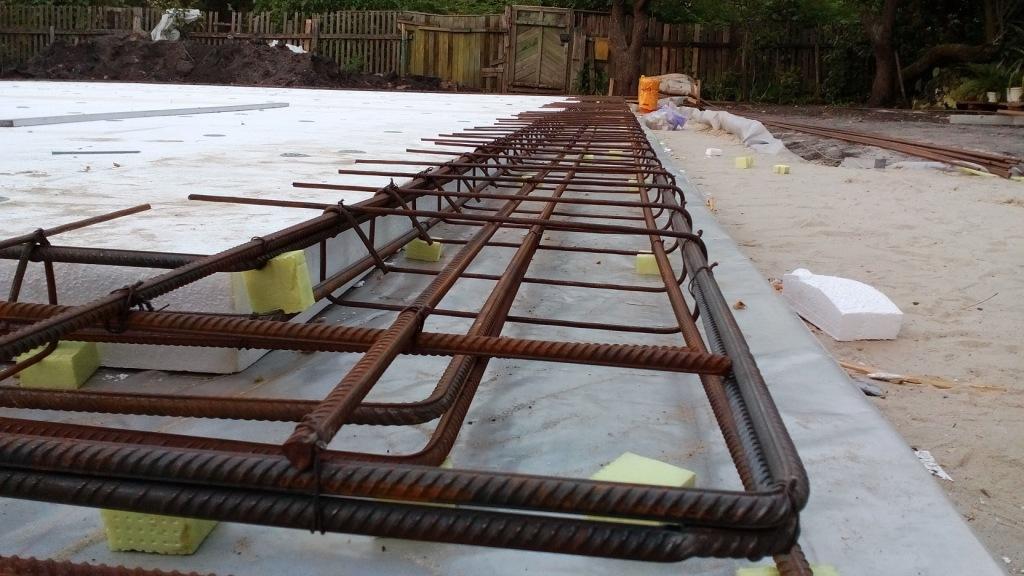

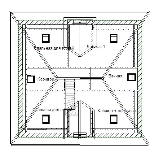

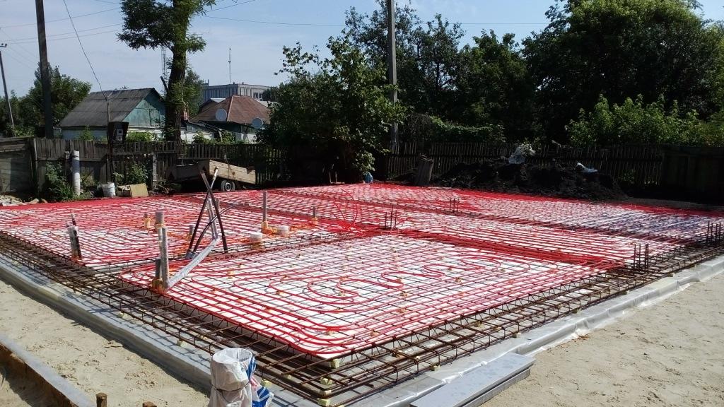

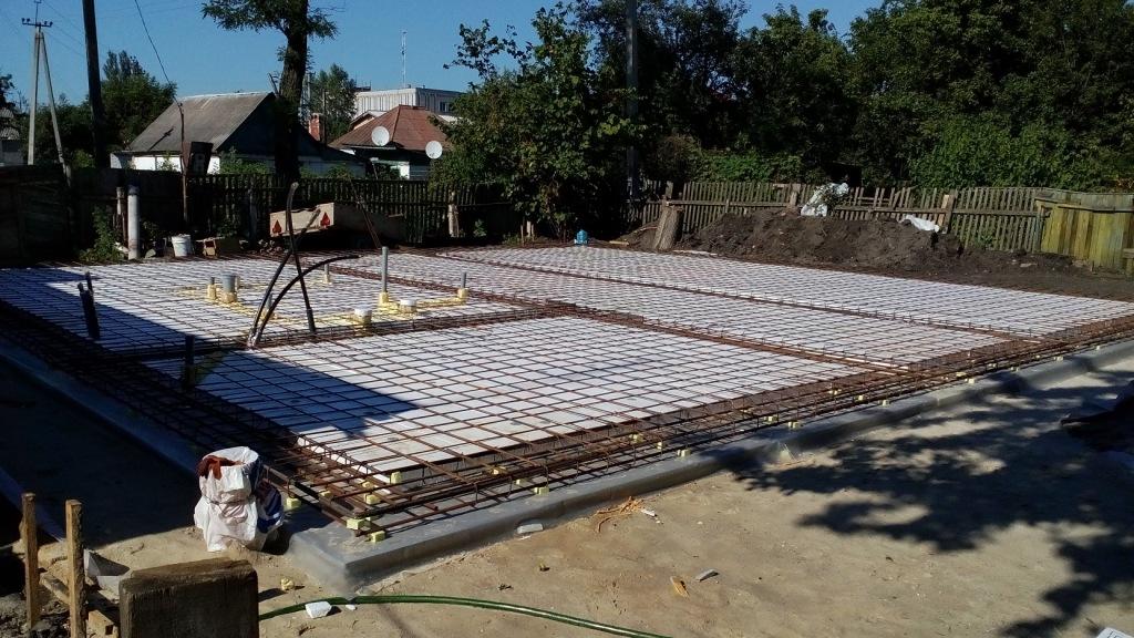

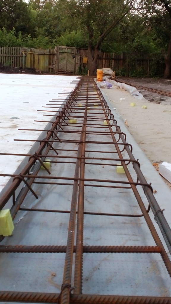

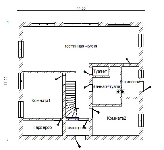

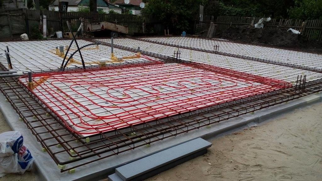

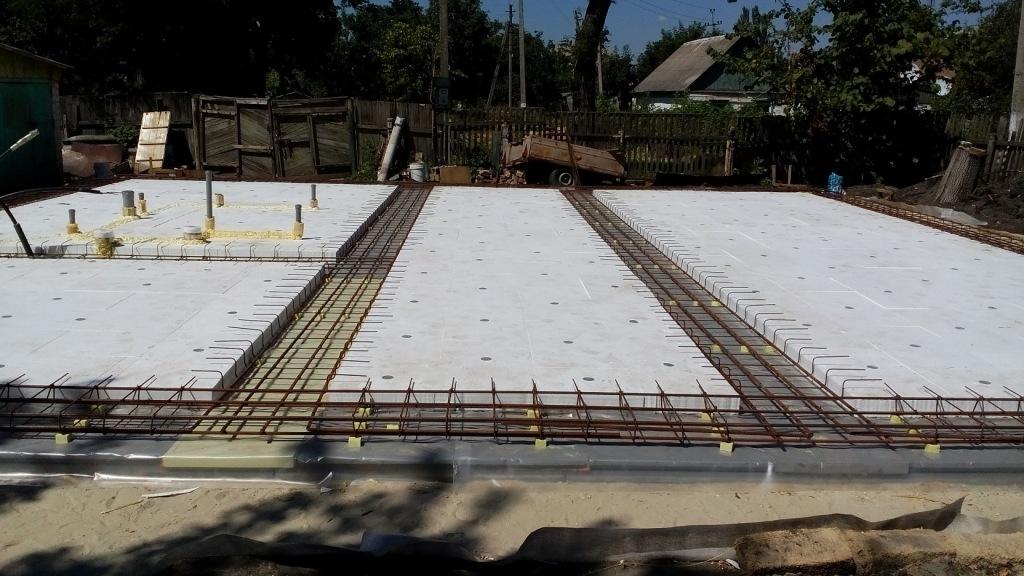

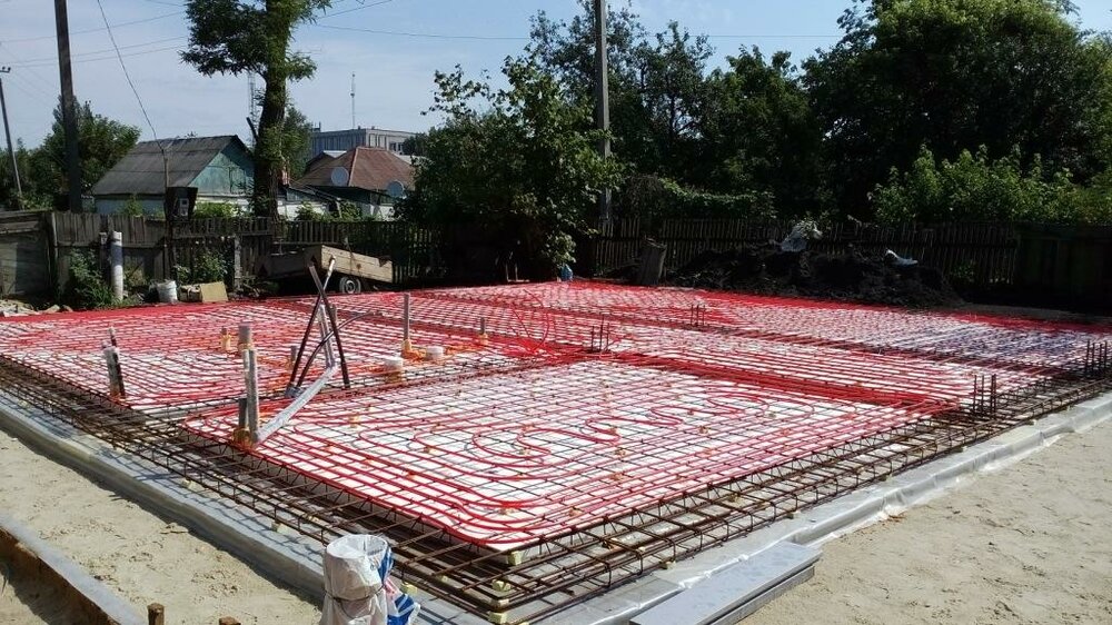

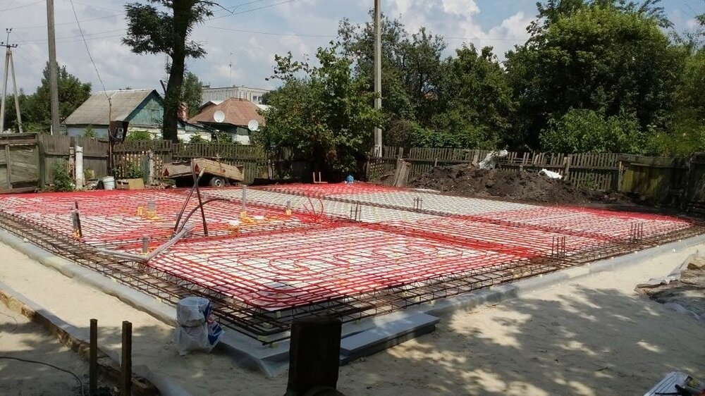

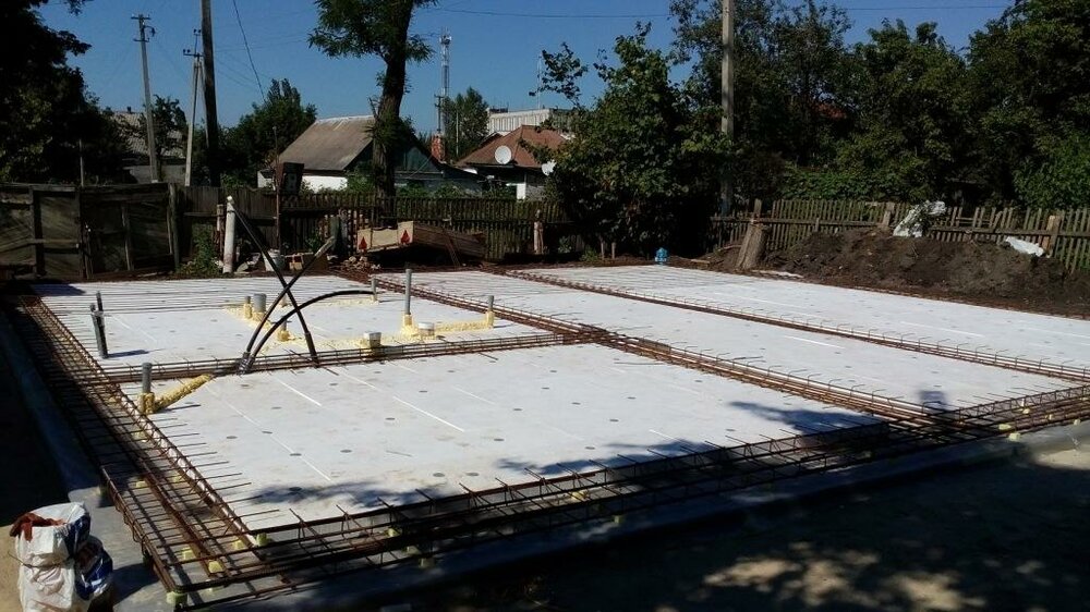

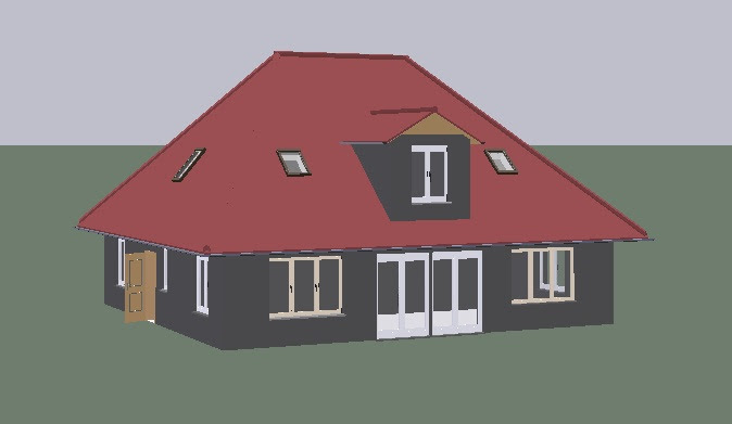

После создания мной темы о своей стройке, ещё раз были проанализированы сроки и затраты на строительство дома, с учётом того, что бы даже в черновом варианте стен, пола и потолка, можно было бы уже в нём зимовать, пришли к заключению, что нужно вносить корректировки в проект.
Было принято решение о расширении дома с 8,5 до 11 метров, но при этом делаем деревянное перекрытие, с перспективой обустройства мансардного этажа с радиаторным отоплением. Таким образом, на первом этаже появилось две дополнительных жилых комнаты и изменены размеры других помещений.
Таким образом, выигрываем минимум месяц на то что не будет выстаиваться бетон на перекрытии, а также уменьшается расходная часть по строительству перекрытия. Бюджет не сильно изменился в целом, но главное один месяц строительства в запасе появился.
В изменённом проекте, для обустройства мансарды под жилую, предусмотрены закладные для канализации, водопровода, отопления, мансардные окна, а также обустройство лестницы.
Как то так...TNtl40t-6GgFNjCQ43B7Qtsq6r7cmTjQPywZFP_neoAZC-EYHfury3mAU1RFbmiH8rymqV9vj3aKPKEeNFk08rsM9WW1ickg1hZiJ_QSgoTJ7yVEniVt-I4Jwz4IzSeZRqHgcd-WZ9sxuJu9GIWsC9ZXOWZHUrU3TVdiUsqHqgxd9NfNdfGV7Yg73VFlsmk3XF-WXin0gpDbQgydlRo0joatXYaQiDknH9IluwddE_ouxad9wEqcPHzwsiBYrsWTs9Ya2Wu2owcyc8yvv5GIGoBs2ysBH5q35btksVncmRCY8RGvlSBoT6e734zlvOg3tRBCCbOwFVQLUhmn7UKfW0l0gJEvjG-ZYvXBd5m9ixR3gN1KNB_oHrOTzPkU6o6aGuPnByEIzhXIx7pK0fI6M72ra1hh8FysX193913g1YQsGr-RFqsLfZwyHMOSPtasEH4iPiyraV9tZtuxGl3iG4l3Vg8yjpsvX9XgNMj9vs03cNYtzQs5h06qu19K6IcOCK6PXjYKD-_vvNL5CZeu8sa2kCeYc181BSPBDrhQhWvMWHx1sH8Q7v30mhPKefaSiMMg2HnHgXqxFMtLqMF7C33syOlGCZ4=w791-h392-no

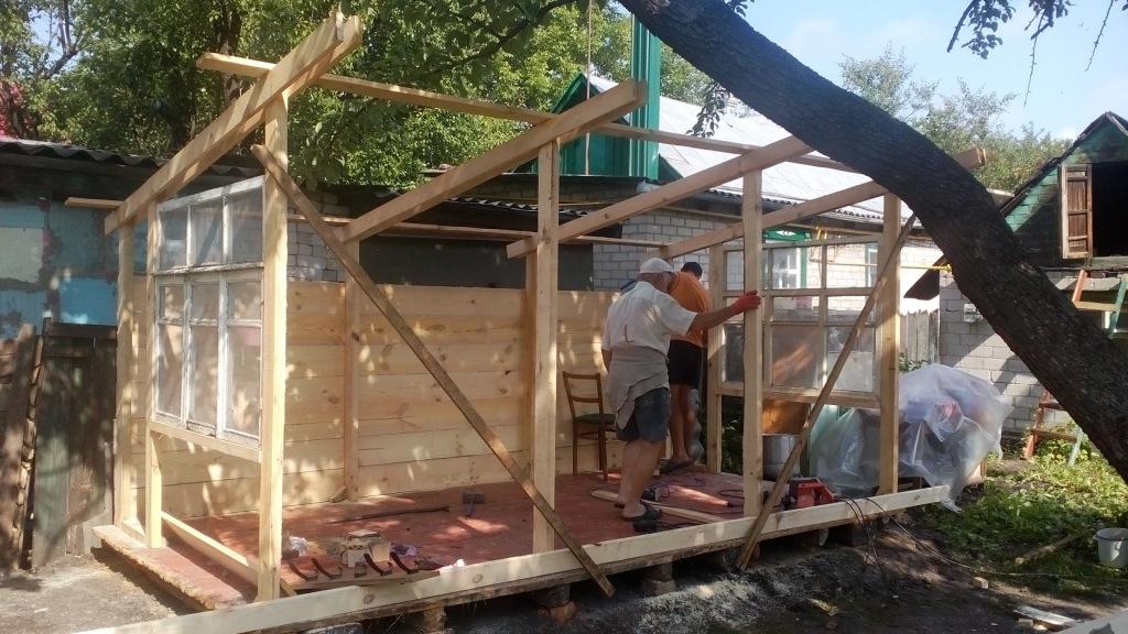

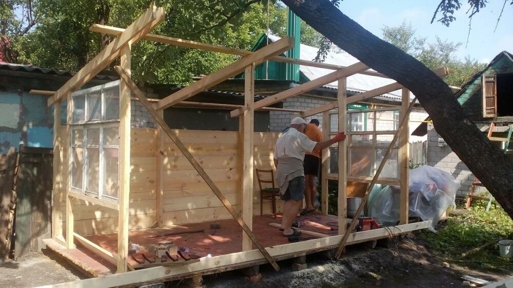

Из старого шкафа и нескольких досок пола старого дома соорудили главный объект стройки
AQtKHSXWyOZSWLOBHwR79aE2vU-s7NXRfT-kIPW4xxcd2kgr_guQKjaeXt2MSVp0QcosZTTyOAEMdIgFl7BAzd2S1Vd_WQqIKrO6pREXp1wzTrP_53HRjK1zQt6XTI5heYB4HmXIamlskHNUFzFgQow21hDqy3MWjZHwD3aTlKo6LYL-blOHYW_4ywFME_ARqcSxoi_8SmB0eBxunCpFqp1vlXMfr2ALKXMLv4qODWPC52Jw0QdqyP-xyPRfxvzGw_o84JEGE7HAOT9gI2dXS8eIUXnv9LiQ2FqIMutduL9xpy_usmXbhDta2bkYlBTMmpYRuGb0rNFJCaD1LPSaih3AX356SQsSwHGOyW58_g6rIDF9czh1TofmvjN0t1YO8XwABNHA2a9ZDkeCUEIWbsYbsNHqjwiuLSx4oHw8zpQFlUf8rSzzdw_5_i4J9o4DBAOQXjzXvRgLcMQUJPyW_-qMNeSZiD9cC9PDq-xFR8Z2ftwPbyaRf1EWKJXEFSP_CICKnNkqARVJBBHD_dK4i9iP6YtXhONgx9Qc4Xu-L4a6Iuo-4n_BUrP_MlUFu9Fv88Mt3ftOdsQLPLjBX46VKDa4v-yJ3UM=w376-h667-no
а также летний душ
U6pO13dwLdVHAnuWmgCamk6FhE90TRReWTpn1fZtjkBLLf7rCWcbBAqJ1vuE9e2aZ27bPjpIJxS2GPOfq_BTxFKr3HSIs5_xa2bdvRmHN0x-_Xe-ZajxZnvUUxjqgGt2ZkVI37MBJvwCgrmLUZgo2Yy-DaOQBdG7au9sc_i_r_7Mr6QxjzRrCeh6mSNRzh4qHa26osrQ_KptpauKSRdqhD000NhsK0l2F6KFsfFxgbV2MtZzPv7vB6JoLKrEP8-VrfK02fW6Uu6hakMEJg7anR4URfUPibARlJVPH8Zzhy6vRtOnUL7ZNCKBjO1E22ai87TcMI2-Qnp07FlhNKMB8CwxUFe0gpCGNuP2LSJ01ZC_i_QRrbVJOk6gXggKUnX9sPBik_DS1XuLcRM-oL0HJI8sahLrxc1iz1JDYaZx41baQ1jnxl15d1oHm6FqUTXSU_iYo-v60xtwUIOfML9RAi6kZZ5NrZ3lddkAfowosB01ZyFcyfUqAiFjzz5nbICiwLD7I1eb3RyEcTw3AA5hoSSrjMmlyvrY6fsJWFP3x6IA4TrcC2YH2eyptlJ8-tsdJvtXR2PS2xwdPa0ggU5iVxc5t3KFu0s=w376-h667-no

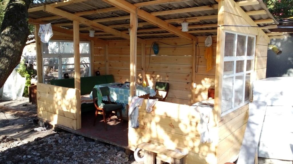

Из половых досок (хорошо сохранились 80% досок) сделали пол во временной кухне, жилой комнате, а также использовали целиком вытянутый пол на лагах из одной комнаты под беседку.
axHKLhW9UUrT0D1Zm2UDHA_hTssY6qlQYbOQpUtndK5Ks574q3zTz6G8HNgna9Visl5y_Fbpm4Z7KN8Z_9Gy-FR7Hz587iMc4AA1iZUJMr1e0Y45LJYDTjVM2dG5X7AQ4mWncROLSYmA9qru0RV0rmp0vFDVkKFKZXyH4TNnKBi0FY3wUidxaqwHKXa-gZWz2Y0lOphJjeWY-pCC2C24C2VSm9vM2F7cAEjNNi6AJwnVqU1Al-9Ac_3WzrvOWrNoM4Vb5z4kXU5QrI95MqkfzmxZC48h0V6miHIuVT7CT_Mgk709GPlM9KbaanibIcFDUlmBzG3u0nVAjLGmEmF9HsKhjiK8ET0Oz8OuExU0K5siN74jrESYq2mxXUhuZr5JN2n-2x2QrJpSWfKagYEOr3XCyVtZTswU_mpvueTtN0vSVq6jrtrGHJM6-n1OBUhjytledg36quSrutg43CuqwdndY4dsXnl3mB4pw3lVItLYI_pjKWhYL4MAaCDwW96QnyB4VeGsL3SaQ_UtxkO7do_vQc0Ohex0ihTv_cVzbuDl2NTky8GNy-w-TF6xkh8XlHR6T40DwqZMu15C2LK-B8YVIuTdiBY=w376-h667-no
3qsuXpzguRTdOt2miN8UtBJAYNNFeu8AcVUIDQROoYixXS-7o_5AacJvN3-1wqFna-ts7Lp_po5WqHdO_DHtJlXgah5RcNM9BQ76xBrUYb5_YO8L9B9v8H1KijAMjkxORB1ujvx4AkqXNn1XbOIisUdZ9Yp5VGpCjZx1OmJsNYLpy42bVIuHMWJlNJpoLM1VNGasJazER1W6bbdOBNa5dJEep0voyPDJReFSpW6rO48rTSuJp59URnQsc6v64lZMIwDjvUFLUtU5XTw8Fpo3eoQIIvmMnva3gMLJt7YHsdSdnllave0aeRh5rl0sSr9Kkm0RS3OHr7wwdgnMg_SLuwzdrSAm70KLW3RwXNtpLsuF1fPtBC-Q-y_B8NSLJ_B5DCRjldMU4XGmuzJAWZhcbuwLY0_bBrtSIvaHeXjrJOOr7d-YDmW7HOV-VbuDFN4b2jSDhnJwmwsgLWxu9zY8jjLiC4SrzzT9oLAhdfUEGXW8FDlRXdEAT7r1n4mvMJo9lkc1fBAuJZ_KDG-bq4iRwyi7rqB3au1uzDkp5yRHgrnXS6yjgCQjXtHIxATDSdhelcoxNWG7GJ0lZkkVlaIPplICQ9r8shg=w376-h667-no
На беседку докупил 0,7 м3 пиломатериалов новых и получилась беседка

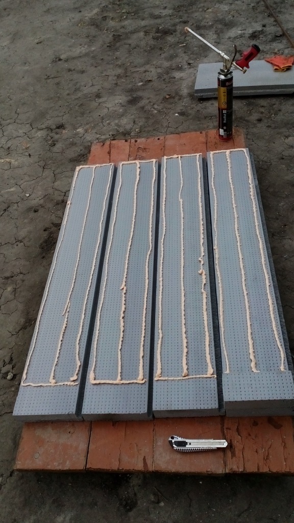

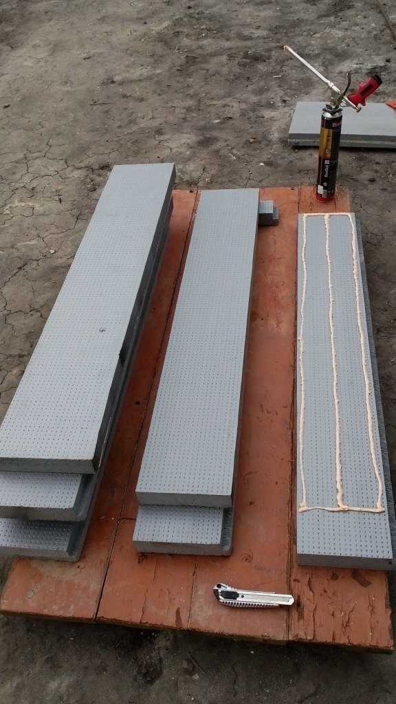

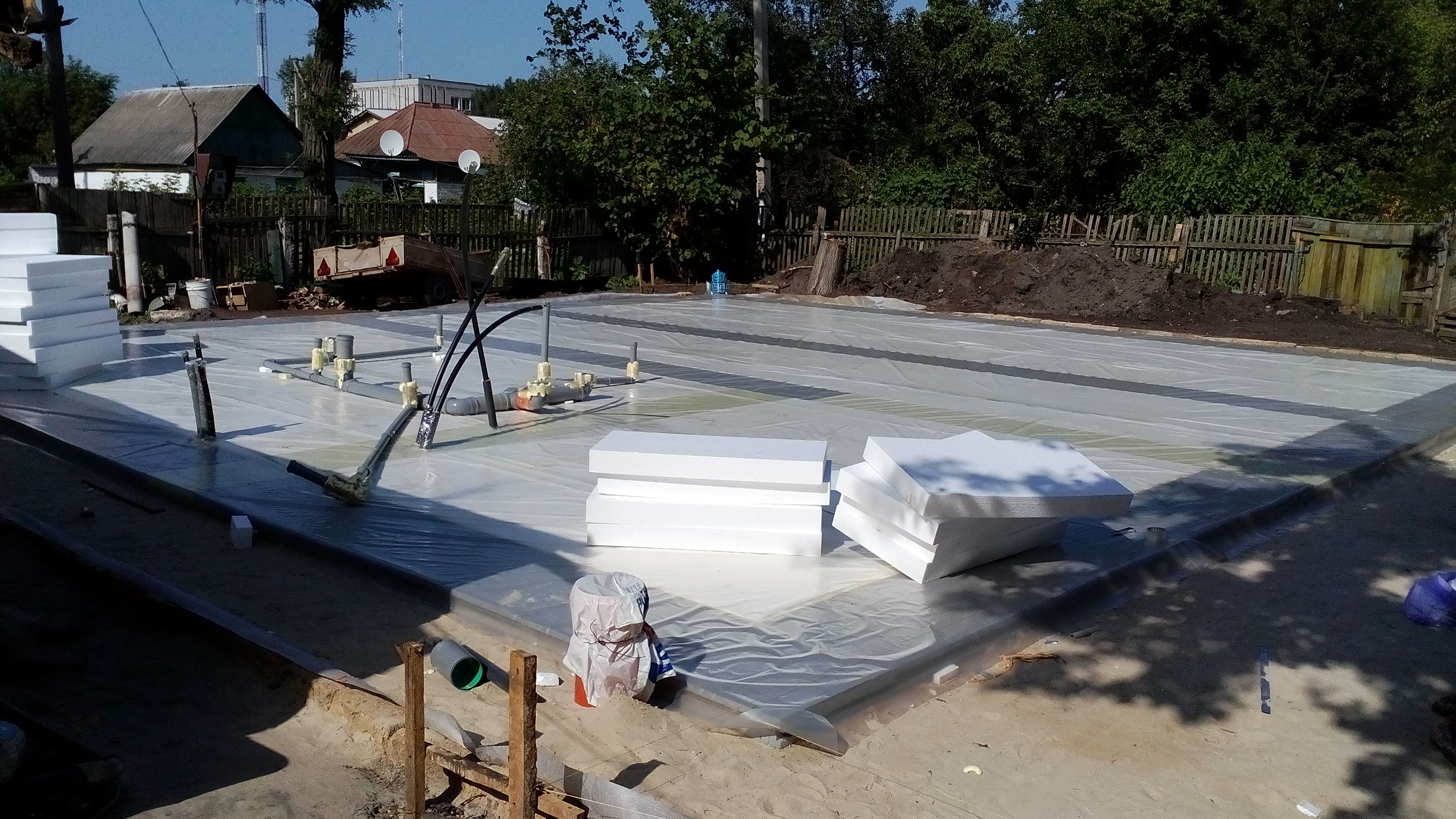

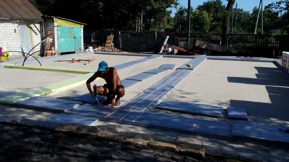

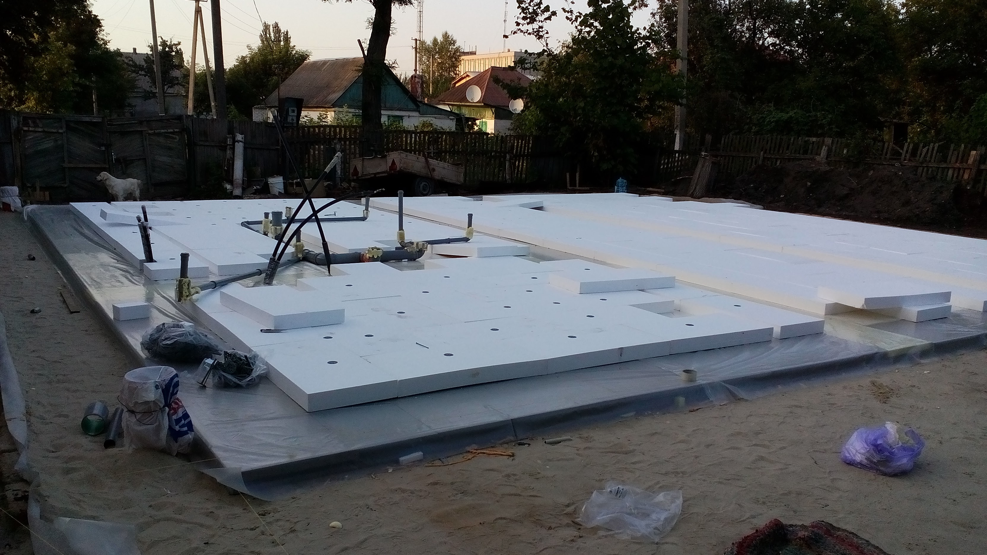

Только из-за того что сегодня дождь лил и фактически дошёл до того что бы укладывать ЭППС и пенопласт, появилось время немного наполнить свою тему.

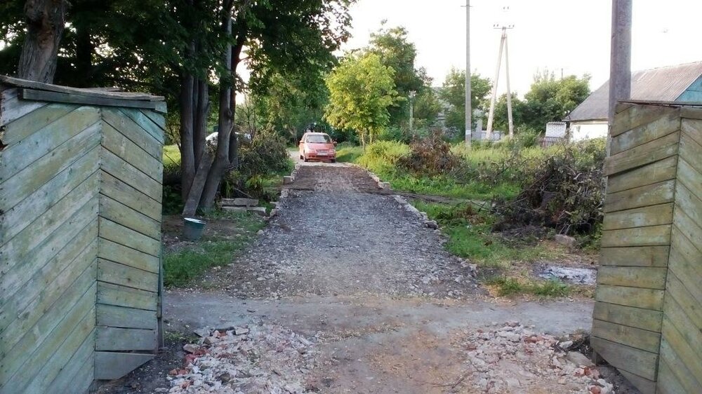

Фото к посту про дорогу к улице /Поскольку улица у нас очень широкая, около 60 метров и к твёрдому покрытию от края забора 27 метров, надо было решить вопрос с подъездными путями. После даже малого дождя сразу болото, а предыдущие хозяева не позаботились об этом.
1UAK902hagLNcSKyWhRvhBV9b9k0Cnrz4aKTbGXJ3KDqLJY7wgohQO0gtSIyG3C5uDMlUa0Xiulelj25A2dBd6jLcY34GwYlcnuqKglwCYaBhsBmoentbDeM48OEysgORxZ6j1Ktf8DUDaWBgO8JepkXffHZXqVxz6jjdI7jGCa4rEfV4RWRBIyFPR1lar0dJD84EqcYPzVXDZI1R1ZHuZ15swr8T8FEADvG1dwlT3KU5t3XPmXC4fWkuMVVsOnaJIr6JrfuFyRD-f_dmmi415ddYs_WoqSoHYl1f3p_HJe_SWy-DF8AuDtbd-_0oLaJGa6ij4qs-mz_bUZilaibNQ0wJkXbgIAj8l9qV3HQ4D0do_CaGsryQEGaksWXpFMEJGCeyeRSUlN5YO0yIkNIcI6-imF_y5YJ8kpCT29hitQ8k4N1Kf_atA4xVe6qeM09HU2OE-P_UiGZY0Y9q2OLi8YAi71wDY3hJ8YWA9W2PRjufRRkjJ00N40pyj_RO4QBk9MVhTyctFLf4xZcORG2kTg007t_-6HmAIQJ_YKPRuptyQlrQftz2y7J7ZY-eUc-phaAPDXU3eNYgn8noACVii67ymPlxSo=w376-h667-no
j-J8j9I_72JasMB6PAQBxmIOQhAK4cwxf7UwyuhaCmSmicj8NfT8ddoXDPHMvh5mNWHLDHYy-kYLcvQ8U0vTUvNUU5B-5aN1mPyeptQa_PcOWC0lOm36fgB1EuWE-zJGt3NuhXyojk_-Siz15vcPSN0ZLwA5xDfJCXoVbOIJcbnf2pOMkpNmEB5lkpR8MTMm2KhobHmdDzwO9KuHThkfwAHVnK4D8Vly_NsM6QY3g97RZJsianOxIX_mwvb6***QSXehmEOd47336xipTn28Kwh5SqYvCYlAZn9Ew-iM1VOrSa5OoTIVgyfJ3W3-ICao9aJ05bj_quy5Jzf4CT5dHVaXtASD8zzTItsan6l_7oYNZli3VUAI0fEyu3NGj0fN5WL-xHRZG-Fr-SOUzEYeIAkYPS-ZOP4td1ybi1XauAh-6j3ajU3JYHFpgzqBHuAOmTkrFbKKDePtqOzuZLtSecA6I_UDqgq0SN_EmGr1e8erOEmVHQ_4FqBE1cpTnjPHBjo46dlhAlOSqYz7pUkRhq9DEwookpqhyZfPLfOcwNqvw_W7fgJRoFutRAZxPbHSY82EXUMwQscPjdxUJTC2EZBbeLOhXOQ=w1186-h667-no
_AMuD-AYHC31jYjB0ntucfvhq788grAhqCTvDWyx1wmx-LETdhmnLwf7erfMUbSEb25lh3sioW3KNvMLskzATUGjh2v37y5QZlyS0do-w1C_QOpPbCChwltJ7ykJFQZ55wmiD1XMD3KjrSdex1ctD09_p2w5rHxPIAhQ3EjJgnVeHcObxtJyEUWifK2UcHHT1r6RlQplbUTaAdKNmxZNNJhteohU4VBkQtmPTtxRIV1kqNSkLOvl4so9ZEpM0pZ9j6dwRwcY0XTMDVVfLPtBlg7BwsCveprg9p0zRSbbSH5VPILlWcuQnclEzo5p8-Cxxb5kHPwBM-Cou8kWAC65443r5rz18kDiPePgFzo3VefMq4T4UZ914HTeqNYJBAAR6KyrScv7UhWCAMjxbGufDh0Dh_t3cT8KuYKvF5EtXVs0s2xU5D4C8ftB9PMOhocksoGp0wJSH4s7IsPYGRjAzJweZNZKW_vMxlhZBp3m63tTiGuPaL_bmLeKYxsvLbILE0ymv5ZIVwoJxgIeezq6WeOCYZk4brs6OtQ4S2p7RmUJkm2_phPdGfMr_G_NoNnOUCypK4xKJxgtbDWE7ozULpXNli7ELd0=w1186-h667-no
muEj1Klx-vv5rPn6fZxzVxKetu3eq1RonezSPJwursTr3REkHzYuaJT8TdxbedI-MC66wXrMOFQPZuYLDB_LL6XvaZ_Ppz3qizH6TgZgGHfSXN5Ov75dGN2rRsGpTpGUPRsVzOF7QdUNx1SbeVMYLd_nfG1Arn1FSQhKFbPS0wTlBvXNwRsfdS2_V_T-2aG4HsC9gVjYsJbl8AcsSJzAdvZ9jckUzQ1gT6sFP2Dw4lWBOKwyS3o8iPs55kQN-8RdBg25xln0d21R7qM3xifshQfsXFJ6rTPuScqpx2UkT3RofJ7GuhvHxsXHhdxAlkqpuIzyKQxHr7C1b_ljDPuPpYJI_vyABof8E3wkqROgE3NIz4NtjNuI9HlOhDyJfWVtZBTippDQMBfv1Sh6h2ZynqOLLzsbnP7hS35gOZtm5EXD2Fx7uiUwLkPtMm_KIpV2eqv_tfOayjF7YZJW14DfavrItQvdsfYGkuI6TTER3_AkjGKrlvnEzosJ6Nm1fb93Bw3qkToqvLwFsXmGGLrD_3eja39tN46rWGyvaeA9e4e496oVzY1VIggL1CI_Qe4Br2SmgNVFMm1l2ofsBZZ7NuOyKN5s0nY=w1186-h667-no
-81dhUiIDaxyhCQcwadN3jOKSbN9pvrgGe1uXNxcR5GKvrG4EkNWUy-XUeRDnUqk_OCselsiasVD7zrKOUJpBABo_F7m6Lon7Gi6omRAoKGNS850XfmP1niU1rlgz-dyYbgCofXU1usDc-XhO8RU3e2sSaWPOzPDz9HYsSneVyBWU2AIbmq_BMK-obFMh7r7bId0h_CPUH8CCrKjvohv-a-UDrrJK6qO4n-pHMxrFS5qxcB3ylpUiZez-3q66eNV5rWdIqkvB_48anKQVS4YhxYgh2lQeh9tGIv34yVPfw640rambDkSKL2mZuJgViRl8rC4wP8zxuaw1sdi0yb2sMXItm2PBsJLkfOblDLOMKqENabh8E18-SqK9dqxMxfojqmfMfn7NNEa_iMGDlnvnV7npQhQlNmYwCiU97OumHPlDDAkvQMpGs7JycdnEJvBCbpX8YRyzgZtdVffCWeVBMlDve52ThAwpMzsuCjsPM5uVwQ3D2G6eN8DjtlxKNBmOnbGPBLCR_zQ8jCdzUwkEGriWHGoMrPIkCtSbsobidimL6G6iX3sCwwScYWR4kjIewDbpO6Z9aXYEnfEMkul4WttD_BEZ2c=w1186-h667-no

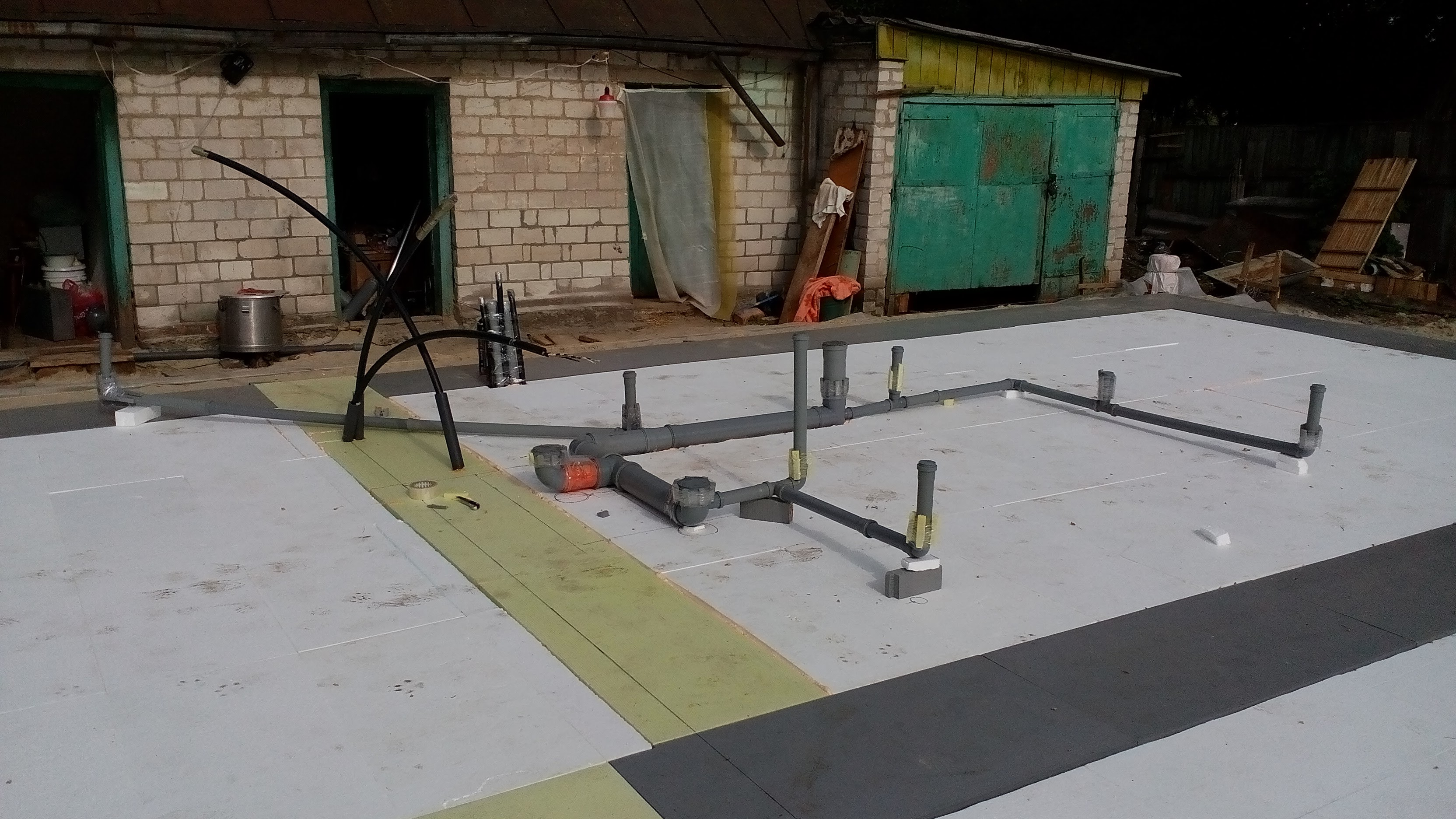

1CM2khPxazSxCPzsr3A3tIWZwAynedGLhsYPXYS2ziW7uWlmabHmDTY_k33YgtoH1fLXenZfIxPeH7BahC5kXvGjgcXvHw3FptDKOyWj-va88H4AzkjO06UKeb-zRQFRIgAmlq2qmlqlynTKrM0F6OU3IFH4mRBAgIVXxuO_v7KwbjBkWK0bCBI-Fb-HOAo23JRXXd3UmwEhXy6zq4EbobNkODTeDyaYluRHnaeMU57O8IQuAE2H7bDrK_Z_TlPFYdQkE2527cjQkKO5WRxKvxea45JO25zvTEsVufhREGK7PWVeLEZKSczmm8tNJBjGUukF-6lOqJe_tjGRsuotbhEMIp17UiCETsH0MPqoxLW5hchqTRnQzFZliB1LqGfus_5YlbpOee5iulG4sxvv9tHSkyHwIKExBimt__E77898GDGwUfeubkw5BJo7lJwXGwWZtneG5xbXL7KvFmlDFkLle83sN5MYs2OTyLV9s3Z86BB2rRP1U_7b9xNQAjm26FTHd4uIU-8x-N8S1No5vF4YHz_TO7osAKO5hi4-9LG_w8pqN7X_gq-mttwadZfJso9uemYddhlJm-HttOr5f40CTptPjBk=w1186-h667-no
e5m63A2cE8QqgZwG62zhfl913iZQ0WokgH4HTAfHx9Ic_WOrvoYVZYdpYuzSy6V5i9dDRrJnLhxvQGjlsblLe68xvQO9wtTwpLuLgx7iMSwIA-6SUIIGlDGL6bz5DjoO-ljDlShZg0vztaaxH5R-GcRsTNlsAxilm1kuGrRmxtWIS5u4kQnV-xqo7Hx8T-rE7HDpaAdI0CY8FOyB0bLi3zzyWmfi1E5_EzmCtdC4wixj7cSHOP2AJXbBsJEhhn9Xb9I0jVjHv0luSoiwXV70U757jbEqQ1hvt2b50_f8p1CT9qwXY83FQhO-DXpaW-pYjCY76FhMcURFBkncER3TrWJH7FjEeC02Dwo_JqJHFFXCWPTZ9n3DMAE5uzf6BYzHBBix5ZXNx1DkWBtSasDYQpo4avtYgl0bpYrM3PNExtq2OLCw9p6lvJ8VBjARtzDyFy80Ulwrrxs3ikHap7R0FBI79-kAq3vFqL5YDZ6wAM_qshYcJmJu0T9Bj3iLhWkpL8XyqWYQHd1vuW2SI0UScaDAeOhyo8FCOXbJC8gSSqfatYptPD_V42Mv_sHxmy2XdPX_-twK9iC4lHohhpQ0yhLItCoZhDo=w1186-h667-no
KsYO1HiZvCrpnU2sT-MvOQmIk9tCqAgSLsKd-ay_KIiISnDghHOeUIie1NnHHKh2fN9H60CcshE4m9va-vp3_LsBHNiyrzpC6WcHmQ2ND8mt0MOgAfnHQSf4YL581fMciqxX7C8bNDVSh0JDlQYcgmUAahAdcsPpkCdFlOgprJ1O9NVVQEKc5Fdhv6OT2O_34VqvkF73liuZcVOVnQQjuexQ0BCfhqrq2WJzCFqaI0kYBYXbem9vnlNzTGSSIWhegpqbxvh8_7Oenw3aJed1_qM2NnonRV9tfd2Yr6w8IEs1Y4YIvZNrwTAQQCfQ4zJua8A-Kx0FIzQsEhF0SgiRsn7pJqMwPhIUARtVbcwTubK68uLOKK3T2BPnw0GC5oc1KSQt01fEJ7LHHUonq2tlCeiey4OSeK3tbZeKx8KMNERm88UJ_pCacY5G34mFIZQASvZ4b67OcjNeqEHIHJzNxMyrUCbkZjU38ex3acPKrYzjMitSkvdpJn4YMv2g-nBWWJ33Ty1IJ61iS_8UWEYtcatBakOmfOoV3HfzlqUm-mt73iFYSTrexE8tgYfnoL0oS5PpF2R8dAuOK5CI_dvJPuTyG60X_vk=w1186-h667-no
JDa2N37E6QYDakdpUxv8QET9x1STG_u1moFKgMZ-7uQt32yZ6dz2GOD2V-WX19wBbl5Y7UQJRLV3WZaEwgS_UUWsD8UpbVA_RDDrup1GELo_d_VfOpZR-JBXX6u0eK_5hZIfv5kslsCUwMysCMSKj5_d7VDAjqKKPmvFPrBv4ykoZwp551gHEXkxhHwCTAsLZQRXj8_Ev-_tlo7JEF-rSYER9D8mAcgsx_NPIqKgf6zUy00HoLhLjCrl6nDYbu1owhlFGaLtZNxyo1h-Valghx_PxuCWcUE3PTMEL0G6RtqAP-5zicg-NtWbj6jpKW7VBZl0iIPl9Qyx_U3zT3nw5VCKrAnT-bohy6D9tt7j8HwP9VwOzYtHT5KSIcStc1WBeZbwTHmui_d8OsaUElB_uCewH9jp7iQ2yyaepwpDOmUuXhRxK9JAiO_9R1_lCw8mwZuW8Cl10-LzPhVz3-6CDkyI1EMSL-wBtfv2bpOek6k4Owz5pNihoNAkqlbcgOBwrKAQI8uSF090htP9LGW64NOomaBJjXE0wQtSdbtOsJKUBg6zKHxT__pKVceYcw1bHkNyTE9tx08L0MIUEcep_STWm4eCu3Q=w1186-h667-no
BPELTMp3wsZcalDKbnuqRNq-cW1WyRLfReg3OekjQIWNBdufieMrKVtXMUezSOtaS3f08vRopt1D3Mc-e79NveqJWHXBuwCEV2E5Wys1vwgoTydlnuZOqypnGn_-eAaKyL6lcnXWfGQXPG3UFQLmo6Fb4j4Fvvb8fWKPzbPddQBaMz7lh9R3sSXyM4oPvn32nhzCq2OYW1cSSBRbJtCSoeewGJ6FUmua2AbnljbeBIh4aS5qi9N9T0G7alb8lDsYIfmKWL9XzN8h2quIuprGJexUmcWZcbCU0cMeXJCevexoF3AAACldn9s6UpxtraQxfxH6dXe0p0m32_IHq1VoUzCgmNuMAtah4KjZqon9C3eTeZ2FG6qKHlqVLbjUz0n227fgxbhu23wGRNz32A7zK0-JHjTW_uPuymisqNl7gamfy3nFQZtOd-hTyH9wad9pFkSpMqhlCuUO-Qx1MYSKdikxncMgHvZJvA5Tem4g5HlJuKITdLmuUmQScg-M_pSQ4OUFE2Z4cPs4rRS9vb5l1EpNMslTRQ6SVQYD1DyXnyixWIslwGVjdob_mU1Q3uzzL6pHMSlO_deLwOpYebymdVnZyHdIXHY=w1186-h667-no

И так, последние правки по проекту.
В этом году должны закончить первый этаж, окна, вдери, перекрытие и крышу. Также сделать закладные под два "скворешника", а также под мансардные окна. Благоустройство мансарды (отопление, перестенки. ванная и т.д.) откладываются до лучших времён.

На сегодняшний день сделано:
Выровнял правилом под уровень песчаный слой. По итогу перепад получился до 1 см по площади.
GQzA24lVvgqXdqpvRdtOWCwDeU3-B19RcRz2_IWxMer2xRr5HX8CvqljnEzW47gYPMQE1vLh-crGqqjQnJZ3gER8hHg9tjuS6FT2PhWKgMntCv2QcuOjVE7dAI45oFIRw0wQVJ_Da2YkL1uoSGwoXKsXVrBc4YJv_DphkgZddQNf-sf6txOtumzbFS07zid7rcOAlnkkcy0thT1sYZ1rGK_FUfXoMMLsj0cb5Cof9Idsn3nWfODbh56MfQuMkm49J28bpNitX1NVFGdIosVxzl53m11KCm1DoDcEfYGlCempN5iL9ASYcnpwceQbkCDKb3erUPRiN8em2GVNltPp7puSvD0h57dvprjzsHLOBtNuvNybH2wccDlIS1CVnr-y6MZK0ujc5WxCW99fxNt3wDEZFOzhItSz5LqVTSxWHeb-rO1Sj5J3A94rPx9LT5NcU8z2K03D9-OQM7C2RnLPbo74_JVjSGRAnXBpn-4d01XSZRbguKFGX4LHKNCSAg_d1TkC2MKZIvKfJsnBjE7SBHosUzIENNf0VVqH0mvEhStHXVWdlIh-S09mWWu5uWqGGA9X1MGHOxbhj1KSC0VtZemqoMeniO8=w1186-h667-no
xDGGBdKqh84stbm9-rQe2iWYfaradUDvsNZLUy6rGVwXAGVcqV87wPMOnYqBfrEWQqm6MSsK97AL_siAfnfXgitvXhz4ZTygiUY11UWGlAau2Ljt4SpDSXM5coI1F_9eTabxXKRO8PDtDDEPMuRFduhg0xqPOIZRFx-qkm3wHYCiez31jxOlPKA3yFsO8Vx_t9uBw6dGDXQ8syD_6WDiI8J0IYlDx9orFatWc6YG8cpJugX_SkxujB-vLO3WipbIgU_Th1aPakyz2-LlnXEt2pcjDhBkjcfrc-DoCJSoG-mjtrQx3xcideTiQpxOgm3OY077XlSTAf3hhLxTOgKU4-0-B_EOkhyLj_hf0BjmhsjPoxh8kUomQW-eTLtfKuAfzq8hnXFYcucmehWvZe8SYOJ-F_4Z64qeNTd3tdMxjs2xKYEnqPB8Ryex8KsGEv-E5Po-_CEPJk41hfX645v5a53nviiOLD5Es4tbZZutxC9pX0MddoBGg92AodyYi6FIla0MTebyvJY4u2u1CDMvmMJ2Dm2X_T6kHfvHQk6J_TQD4dpPnN1gKoKTOaNbcm--rpqG8pOPh0OEnle-_Sq3bVzb9FM2yow=w1186-h667-no
RzVn7KcLaiFtTnBNRTgSPrul_1QnbrrTVbF8cXDcGxdkkGqS2NhfBuxMehB2ow6-0Qq6vwWn7mAYEUBJnE2FNIh5Q6RERz-cIpIRm0XZ5sahgahs87pqPpvZMRYfbyoUEudCXvOQ0pGJ9A-FqSRcEtoZf1bkaCADfgjRPopFVLxyqtyBF-rOb-sI52LdOkqRDPC12FDe_3XHE2cK45g0asZPQD5iZ8-8kEthe4aQFyfXX4lttGUBxV1CndmZoOPxhhN5g9bAeOYtxVdug2cnUGzSnLiLE_iUELx8kGVUCpIhh1cM-lBvxONcwgUV6neQHg8p6aMLUq_bm9KKeCWZgpvRgrf6K10RYpOOb67TaTjQvHeVdVch_i0l3EN5rWomq3X0tOvTWT9Y3Nu3yxCy3gQEzh0fn0Mf17ptz7MW5K2gWkGjG90ITOR-aAZNLPUQhc78sCaJWfh1Q2jzhqoRZqhGqzLZJXyub-VM5bteyz-sLCURiERTePT1mNDugdAp-75U6Gc1LqEEPsuUmhFgfK6buU1xZum11P7V_8mH-NUM9KArmoPG55pqDacJ3Eo2cAwJMCxAJUEJ9o1xNr7Bo_919y6GpKQ=w1186-h667-no
Разложил ЭППС по рёбрам (примерка)
ouzXOh6id5THpo7I44Plv0W4882FXjWoc4_vkQig2hgl1Ngje-Qr3ar5kvtUJ0Z4VyxrfvGH94ZuTRcRidOcRJF0NsSyxfMIfPsk4yNRxxo6Y1784T6LRKg_CRwfRaOF_cLJGzTB9eabKYxa6s_Bd0yzr3y2mHkyhPlpRH4LB3_DtM7pgPOFif4s6jD50oX_l_5qq80bHWqtWX-enCQ0-45dCg2M_uj_wlcBQjn9DNwi7MrIgzCQNN79JFffgzwaqbWjn8wt55inI7VzV3Skq3YTSaYQcs0t_6jtTeMA9NN1Bow6bd5UgJbb7kMBdGmPAPS3eUxx8EhICtI6ANyZ15TEyg0aU518JvwcVXAEkKu4AUJ1Hn8zjRo9wYDQAjQu2eVmdTRakIiqUajXqtTcWObq7uIK1Hv98GgNvI-m4yDwVuMM31axfppSTu6r5eqzW6gYmuFk-tO4RFZ5i6EBRPRJGJtLsO9YRuwUxcQwswZz8HNG_ihaIQvPbKG5BBnq--gsBoH17cdoL7rAPcMS22wGNa7zaopkgGHuFx5GVVED5F6ZuD-ua3lnc20DKcgKPuo3Svsmltrtg-oEfQfP5CAiQzKjf1Q=w1186-h667-no
Использовал ЭППС Экстраплекс 250-ой плотности 4,7 м3. 19 м3 пенопласта Стиропор от БауГуд 25 плотности. Арматуры 1,9 тонн (крутим хомуты).
По ЭППС экстраплекс. Работать с ним не понравилось. Во-первых длинна и ширина меньше на 1 см оказались по факту. ВО-вторых - под действием солнечных лучей сильно начинает выгибаться. Во время склеивания листов пеной-клеем очень не удобно выгнутые листы склеивать. После того как разложил Экстраплекс по периметру, понял что не хватает и докупил две пачки (16 листов) Symmer 350 плотности. Немного пожалел, что не купил его на всю рабочую площадь ЭППС, хотя изначально рассматривал именно его как основной материал.
TZQ_BZylevwiRAGv8v_e5q-pDkxQ7AdxcaG_hW8_Zw6zSXCZlMKKPDOB_DDTE91WDUQi2hfjiMSga1dOFCh_wOPelfbi04ISiCCzBXUYksi_6TFesVDmxMejmVjZMqUndIZwC8pBrkd8XI9lrKAk_Cb4Zfvc7ba7EDkyjGVJVZBCAJ3slfR22IaxvBD68J31gXFadAFllb92V79CKqBDYuBxraT1RsE0JyDFrdCY87EGvRwIlZuS_Vl9D2CW7_jI3eQe8BW_ocHcpzlItQh0cTfCtOnGgqlUerjFH3NFAbMOVJKIWCb-JAK4jY2sq9rBJUEDIwtYKZxoS37GxQDotg6dhU2AoVEhLRrNDztWT8ItHv8l_Xwa06DsrKDyJwWfiTH7rAT1FxMuWjzi3E56hwvFV46x9UbLPzCIoVa4SeZnym-tfaDIGGPQQnMFBDCVXAAu75h0GAMjSsAroHK4qBx9nSoxzW3GzQqsPnz4aUZzWf9Rk0tMIc7FlIuDAz5fM_wofIQu-vzA2Sl-sCB2VQb3CmjzX83PdeCiU2chUYFYoQzJ8Owpnc-eyNXUyNE5vq7K3plNasTjcutP-PJHDnesFn_7rwE=w1186-h667-no
Склеил листы ЭППС

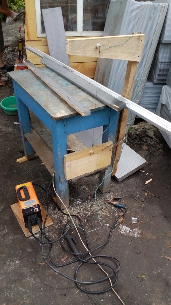

Девайс для резки пенопласта и ЭППС от тестя
Zen47slBtGY8eGqraSNEAszhdISGsHB3Yqaq51gh5auh6zZRMQGyi9LUNaqbOBTHyQRtn1xyWDymcLe9DI8OOGDTh6oOTX_K770n5fQ0LzjrW98jIOAbm82cJxbyPSW5cBjXHPbdhuCrxqB3VN3MqtZsnAMxT_lXvlbKLNSF6L7IMF5YmBURleYhtxqB90hsTgBb_TiOdQZjpDoiUi-2S9fZynQHyC6Ou48ZDsSUdni71GeyRv7gJhk_SStNbK24BS-EWYXo5hyD9Xosuappytct9TCP-PRs_8HvIXgErOhAWYBQZQloQXlbcPy_DUaL4Zbr-KiOerxdX74IpUFENDhFWZnMuEI_yDQSgyAwSYJlsWZaShi1BN_c__joXbPccG3NnHwSorhw-NrPK16vt8GQPH7PGpoplGJZs2YLMmsEOumhCQG3ILOOTVvFxxaYjOsHguG3CVM7VsKd80xYpI067GgeRmHN32cAUVjCC4DhQXh52S6fg5iR5xGIbQfXgNsElkZp5ibFGldobF3q9uvEdQF2fNiuyb6dnYiDjvx73NB3BqAmZvmQl3ajm5_Km59JCNYjjrfd_aihxEbmX1p6er-_RoQ=w376-h667-no
Советую в техпомещении заложить несколько резервных гильз под ребром с выходом наружу, чтобы можно было подвести в земле необходимые сети (вода, проводка, и т.п.). Даже если сейчас они вам кажутся избыточными.
Спасибо за совет. Я одну пустую гильзу уже завёл (интернет потом затянуть в дом). Воду тоже завёл. Насосная станция, потом в будущем, будет размещена в приямке возле скважины. Электричество к ней, а также к дренажному насосу (если будет необходимость) буду прокладывать непосредственно от электрического щита на улице.
Но скорее всего воспользуюсь вашим советом и ещё заложу пару гильз...
Если воду завели просто трубой ПНД в земле, что будете делать если ее неожиданно прорвет? В таком случае гильза, для прокладки новой линии очень пригодится. Далее интернет, электрозамок калитки, домофон, управление и питание поливом, уличное освещение, геотермальные зонды теплового насоса, грунтовый теплообменник грунт-вода-воздух, или грунт-воздух, сброс излишков тепла с солнечных коллекторов и т.п. Мало ли чего захочется подвести... В ленте можно прорезать отверстие когда угодно, а в плите приходится рассчитывать только на заранее заложенные гильзы. И здесь лучше заложить их с запасом.
Мне казалось я сделал с запасом, а теперь вижу все равно надо было в два раза больше гильз делать.

1. Сделанная дорога из кирпичей и щебня старого дома. (три фото)

3. Лучший экскаваторщик Новомосковска - Анатолий!!!
4. Котлован в черновую (два фото)
5. Котлован в чистовую (два фото)
6. Завели электрику + пустая гильза
7. Канализация + дренаж + первый слой геотекстиля (Typar SF 40)
- Слой щебня (от 25-до30 см)

- Бортик из глиняных блоков со старого дома по периметру песчаной засыпки

- Примерка ЭППС, а также завёз пенопласт
- Ровняю под "о" песок. По итогу перепад не больше 1 см.

1. Последние корректировки по проекту (надеюсь). Кстати, в данном аспекте, УШП позволяет свободно изменять (практически) проект до арматуры и заливки плиты. Да и потом, лёгкие перестенки передвигать можно как угодно. Изменения произошли в связи с определёнными обстоятельствами. В данный момент нет необходимости аж в трёх жилых комнатах на первом, и пока основном этаже. Есть время подготовится, накопить силы и сделать полноценный мансардный этаж через год...
От эркера отказались, как раз в связи с этими определёнными обстоятельствами.

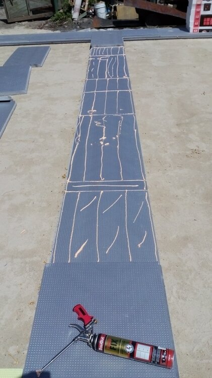

2. Поклеил ЭППС. Клеил пеной-клеем BauGut. Покупал на весь объём Экстаплекс 250 плотности. Не понравилось с ним работать. Во-первых - сильно изгибается под солнцем. Во вторых - размеры заявленные 1200*600 меньше на 1 см как по длине так и по ширине. Как бы не существенные параметры в меньшую сторону, но я же рассчитывал на другие цифры!? И теперь у меня высота цоколя будет не 30 см (от песка) а только 29 см. Да и на общем объёме закупленного ЭППС цифра по переплате за меньший объём. А если на всех материалах так, то не кислая копеечка выйдет... Кстати, не хватило Экстраплекса, докупил Symmer (планировал его с самого начала) и не разочаровался. Лучше ЭППС пока не встречал. С остатков сделали защитный слой под арматуру.
L-блоки не клеил, оставил на самый последний момент перед заливкой. В принципе, пока мне нравиться что они не склеенные, удобнее работать с арматурой, да и ни кто не наступает. В принципе, на мой субъективный взгляд, нет особой разницы когда их клеить, при условии, что их нет готовых, либо есть заблаговременно закуплен ЭППС и есть свободное время, да и в принципе время...
3. По совету старожилов (спасибо Dmode www.stroimdom.com.ua/forum/showthread.php?t=120231) заложил дополнительно пять гильз с предварительно заложенной медной проволокой (затяжка). Понимаю, что нужно было длиннее, но что уж было под рукой... время поджимает всё таки... Ещё одна, шестая гильза пустая заходит от счётчика, заложенная с самого начала подготовки плиты. Если что, собак живой, жарко... спит...
4. Развёл канализацию.
5. Расстелили гидроизоляцию полиэтилен 120 микрон. У нас с одной стороны улица, и с ещё одной - пешеходный переулок. Многие тупо останавливаются, смотрят и обсуждают между собой, что здесь происходит, потому что непонятно, не логично, не так как все. От двух парней прозвучала версия "бассейн". Реклама стройке пока лучше не придумаешь, с пешеходным проходняком человек 40-50 в день... Есть предположения что у нас по такой технологии пока ни кто не строил... Старт-апом пахнет походу ;):flag1:
6. Разложили второй слой пенопласта.
7. Девайс для резки пенопласта и ЭППС. Силовой установкой выступил сварочный аппарат на "минимальных оборотах"+доп.сопротивление+проволока от наружного тена

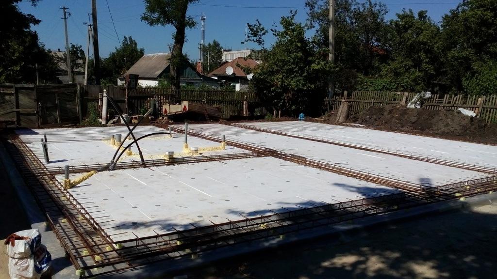

1. Разложили и связали внешние рёбра. Хомуты с 6-ой катанки, арматура: низ 14, верх - 12. Шаг хомутов - 20 см.
2. Развязали низ арматуры внутренних рёбер. Арматура: низ - 14, верх -12. Хомуты с 6-ой катанки с шагом 20 см. Вариант хомутов на перестенки подсмотрен у Dmode (из-за большого количества страниц в его теме не могу привести ссылку именно на такие хомуты).
3. Разложили второй ряд арматуры на внутренних рёбрах, а также разложили арматуру для сетки по всей площади. Для сетки применена арматура 8-ка, шаг - 20 см. Завтра будем вязать сетку.

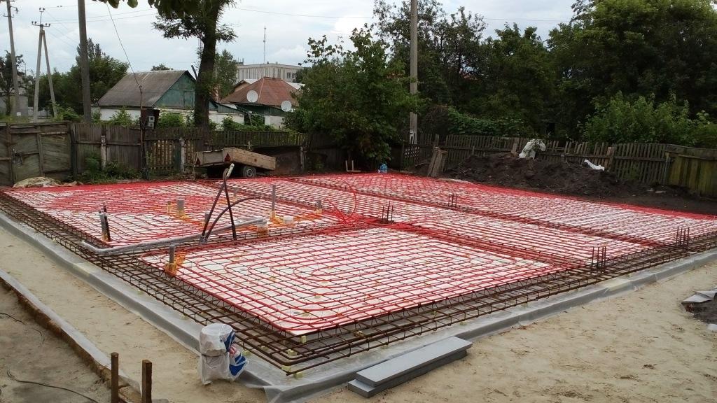

1. Повязали арматуру по всей плите.
Шаг хомутов 20см, шаг арматурной сетки - 20 см. Для сетки использовал арматуру д8.

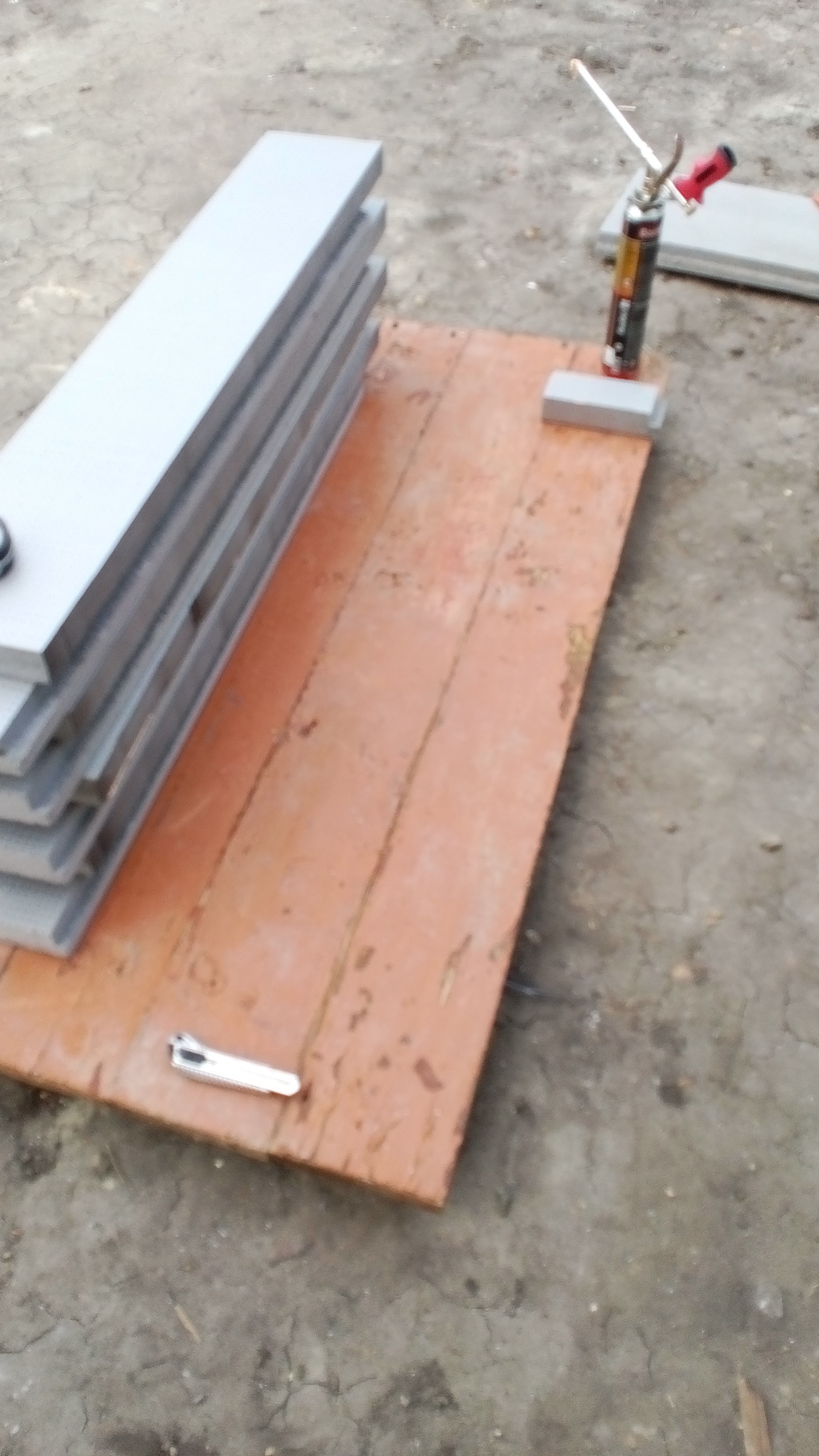

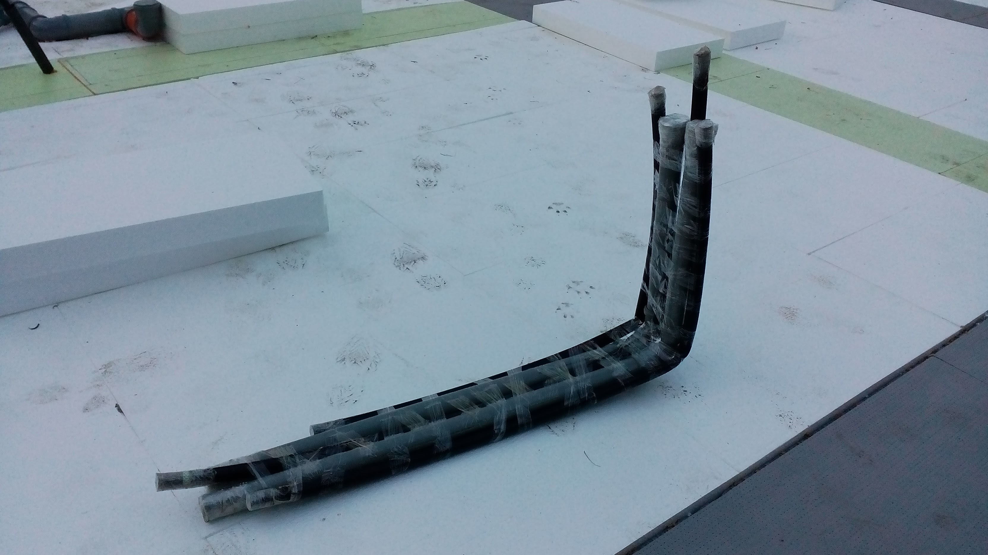

2. В качестве отдыха по вечерам поклеил боковины для L-блоков из ЭППС Экстраплекс. Ещё раз убедился в том, что не нужно экономить на материалах. Symmer гораздо лучше себя ведёт.

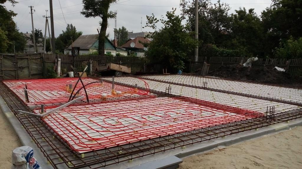

3. Разматываем трубу тёплого пола. Труба и коллектор Giacomini. Труба д16, коллектор на семь контуров. Решили вязать сначала вязальной проволокой и так повязали три ветки (потом переделали на капроновые хомуты затяжки), остальные четыре ветки крепили уже капроновыми хомутами. На последнем фото виден исправленный результат по первому контуру.
Все участники процесса впервые проделывали такую работу, так что за халтуру звыняйте.
4. Поскольку перестенки будут не на всю длину внутренних рёбер, подготовили закладные для четырёх колон, на которые в последствии будут ложится балки.
