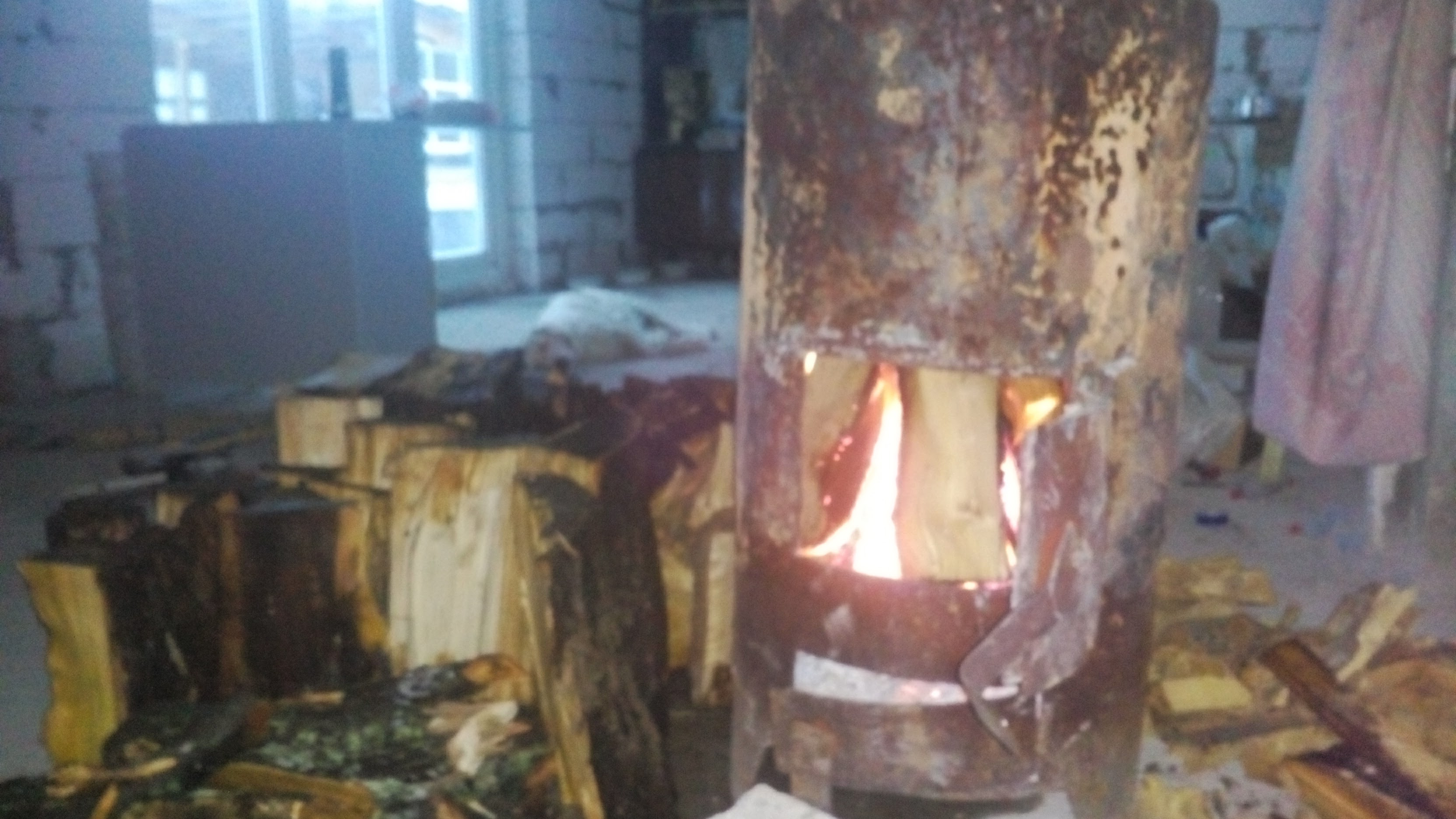

1. За період меньше одного місяця, димар забився сажою, що останніх чотири-пять днів пічка не горіла, а диміла. Причому диміла в середину будинку і не давала тепла. Розібравши ввечорі димаря (зовнішня частина без утеплення), витрусив бліьше як піввідра сажі і трохи льоду від конденсату. Трохи змінив конструкцію - залишив лише один поворот на 90* ззовні вгору і за 20 хвилин в будинку вже знову +20. Утеплювати зовнішній димар не планую, він буде мені нагадувати що потрібно підганяти електриків до тарифу електроопалення.

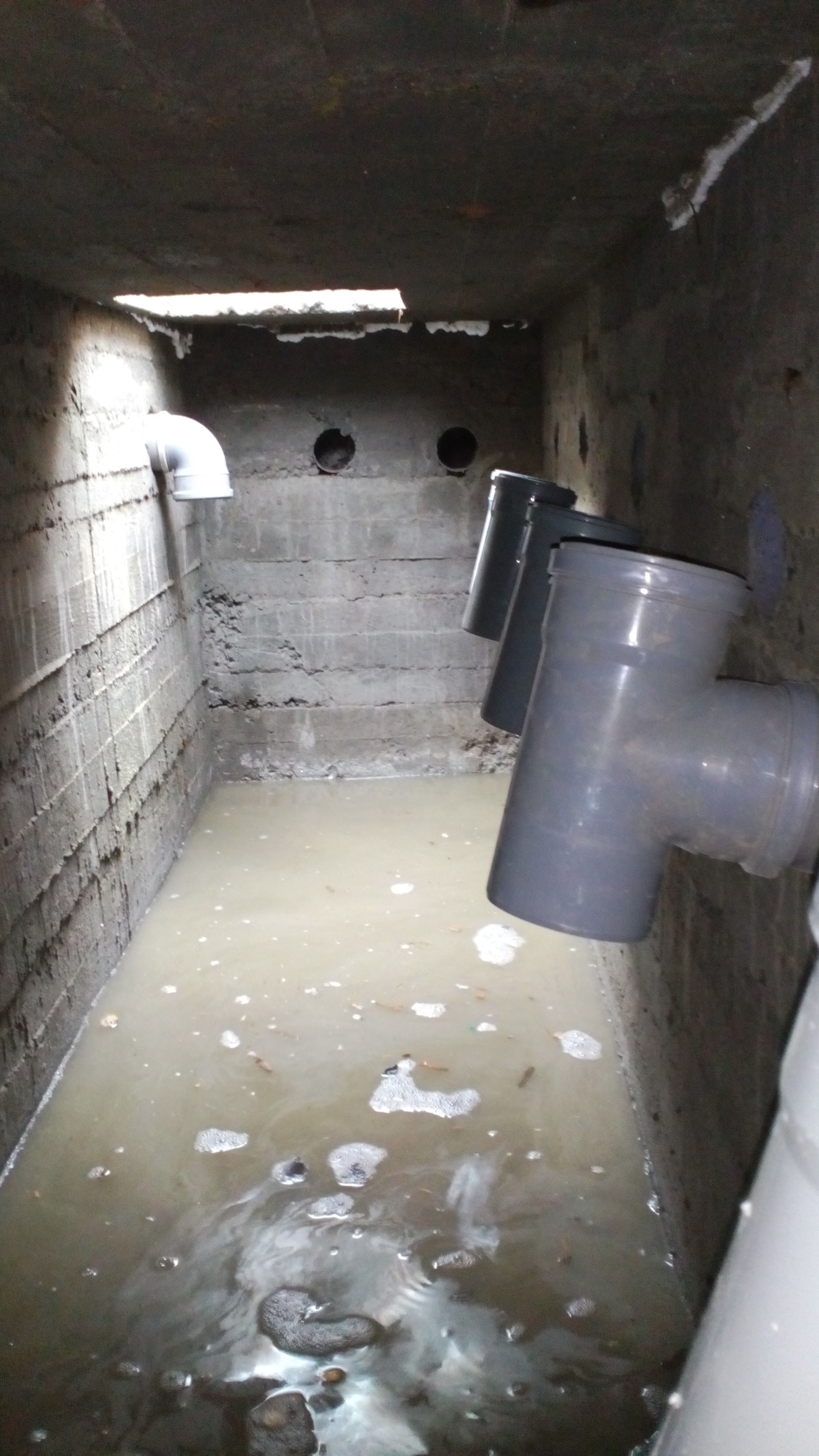

3. Все таки забетонував провід в останню заливку септику, ввімкнув 20 хвилин назад. Після пяти хвилин роботи, температура кабелю була близько 40 градусів.

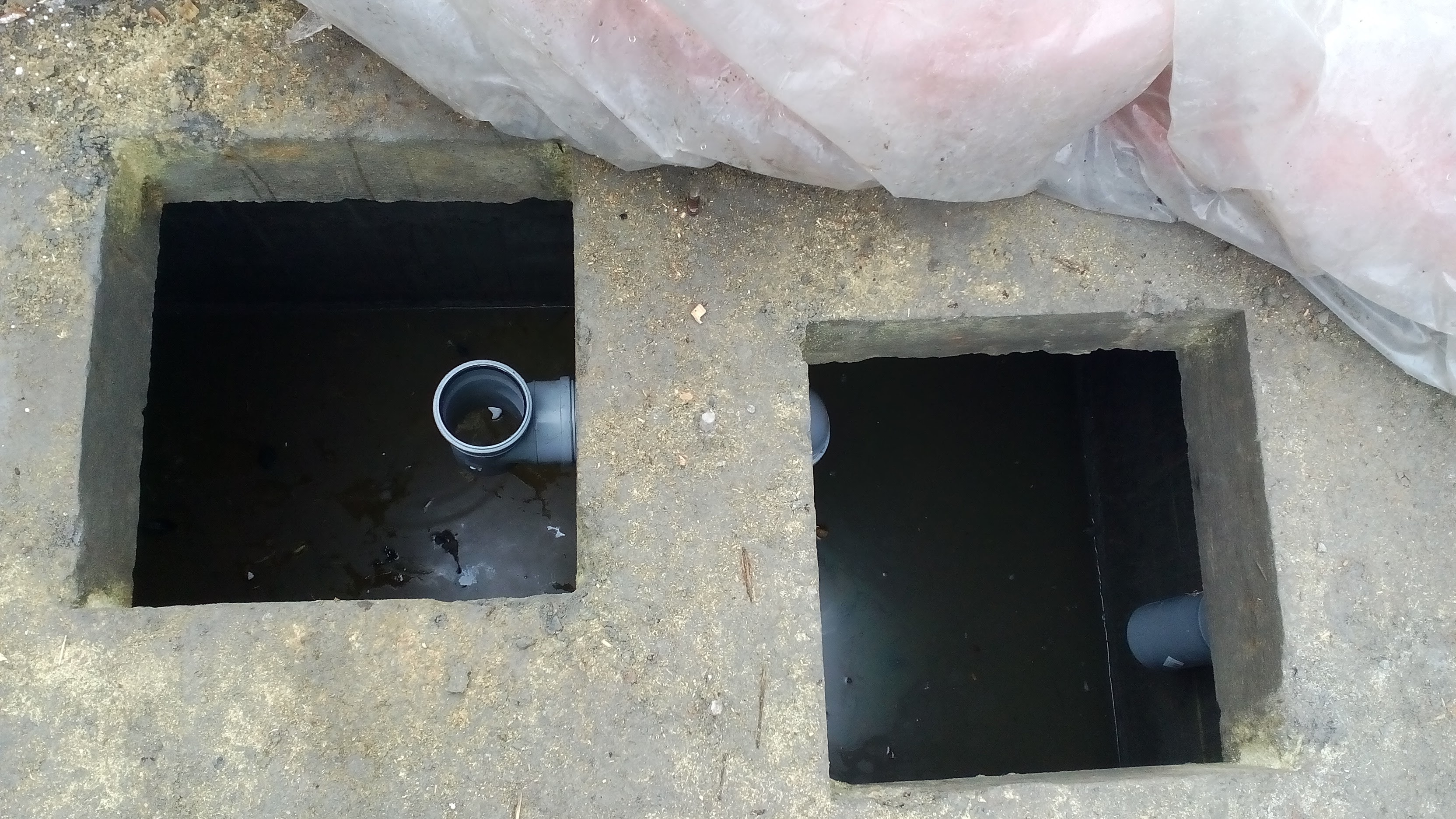

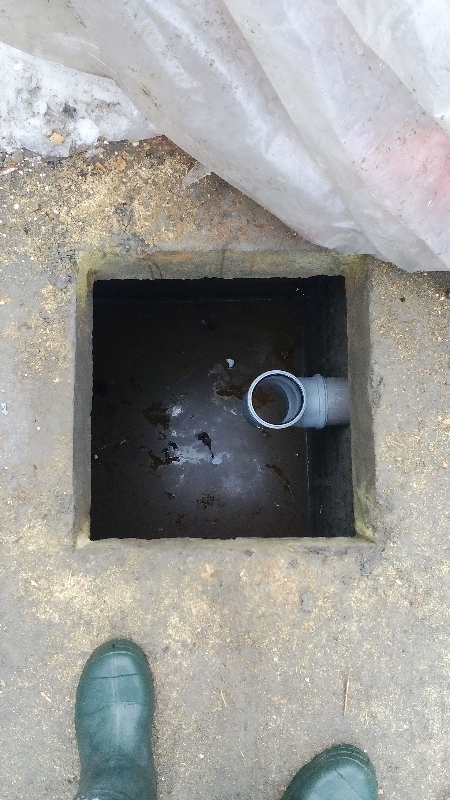

Септік
8iVlpe_-wZPxnyOvacu0JQzUVEUJkzSJdwtsEjlTtbE41pRysnhIOh0koOH4-GwZsIOzNf-_bJSM9OU6-g9o7ul1JlhCDpijsVEot8y87k_m_IAeBYkARGD6omf7dDnhgC47EJ3_rqMOkGQ5Jgy2OE702-AEiYWuAPLnRupFw1APs5HzmdKRWloATYopD0Mbo8J_07rzvAZg5SK83ZHDbxB16TL_wIK87jUhvSUos_P6yfmO0GS9bi3NYkM8YExiQ5UOOSRs8LVXsAhXMc_qqyYKQXHKnkEcyuzk-84TVEd_GVbF_ltrXSRWDWFGWb47aw4OMfPasBaMPqh5mG-yqWx4O3EnzvkpSNSa5wgVGAYomVlzk_vK5F3MRdfORDkBmnE1DCn0H1QgsG5wyRW8Qq6QPV23a8CChweDllrHmKtjtLRfBe22EwlX57vAy8LQo9eWopRRaMIhiUS5gLqZsRQ-rNSVxJvlQG8MAgiwAzbcNlY3A1_96ChnaZUgYo93FlOug0Tnbh3jggRQ4qYb2ErB47DSn5m2AaW4RoTjoj2rhDK_a6eI0uiiqmvJIAkx3UHfQbzWQETQJ9_0ARqto98AAqiMgrGQF6-3aeHAfZKpd__GqKBWprUoahW4vk5fhWOhnF-vlPs4uWRBreQXLySMzB3aWnFa5Fvb7zQ2_A=w345-h613-no
1XFfjWEvi5MPOpS0gRO9UohPjRIzyxDrgf3eVJDr_X5PRFhDYVyh5zQY_oca0ibBJzT2cUvaKXniJeNmFjmFLT-o4i66_IXbFa1Qh-HW8hxKF44Ngm4RJOEsBh-LzXhJyzzTiOo0JEiEnMfYFDmeHd2plzzMVhC18g2Svi3TfhDR_PghMZN--9Cv5ZGKUky-kRA6WD9cQlKxJPtEu0AekCg3hV_XI9Q78AJdK_naNSes1zJoZX0L1b2bhgvlb28U7pUCzK8t0ZLmUl0dTqvvMTIaxE1_AQnWJLpaLI99Bb_QQOEi2AdRclhLlwPEFxFjpN9ybDWf_0vR0ObRd5EwRNMz4KMSZH739Rnw1jiwJznEnAxTA7Rb8Tzg5dbwyXVYJkz6Z1pT6NNESTLMiu_er-HZc2y7Ag4zX7vefuqSBqHOKzD8fWPKiBx9FHANrkKWSI2FwwBFrpMFKdyS043J13x5TKSTW8Ap1L-dMGCWidsRNSCSwXVObHAwX8JkuiWBMtYSezM3cgRSpvKABY5fCTyJJoBc2U0E4I1-ToEF6DXuXKY2TGVwQs2naliQkhFI-VkRTx0CXmyhnCH9ejM8glMpO5lnxebanC1fUyYVovAP1hthwpnPgx6vYeS2YOYBMQdXTk6xo05VZByAchFG7oIOLpWGNUm4pSCK2vdkEw=w1090-h613-no
На фото ще не має оголовків, але вже в реальності зроблені.

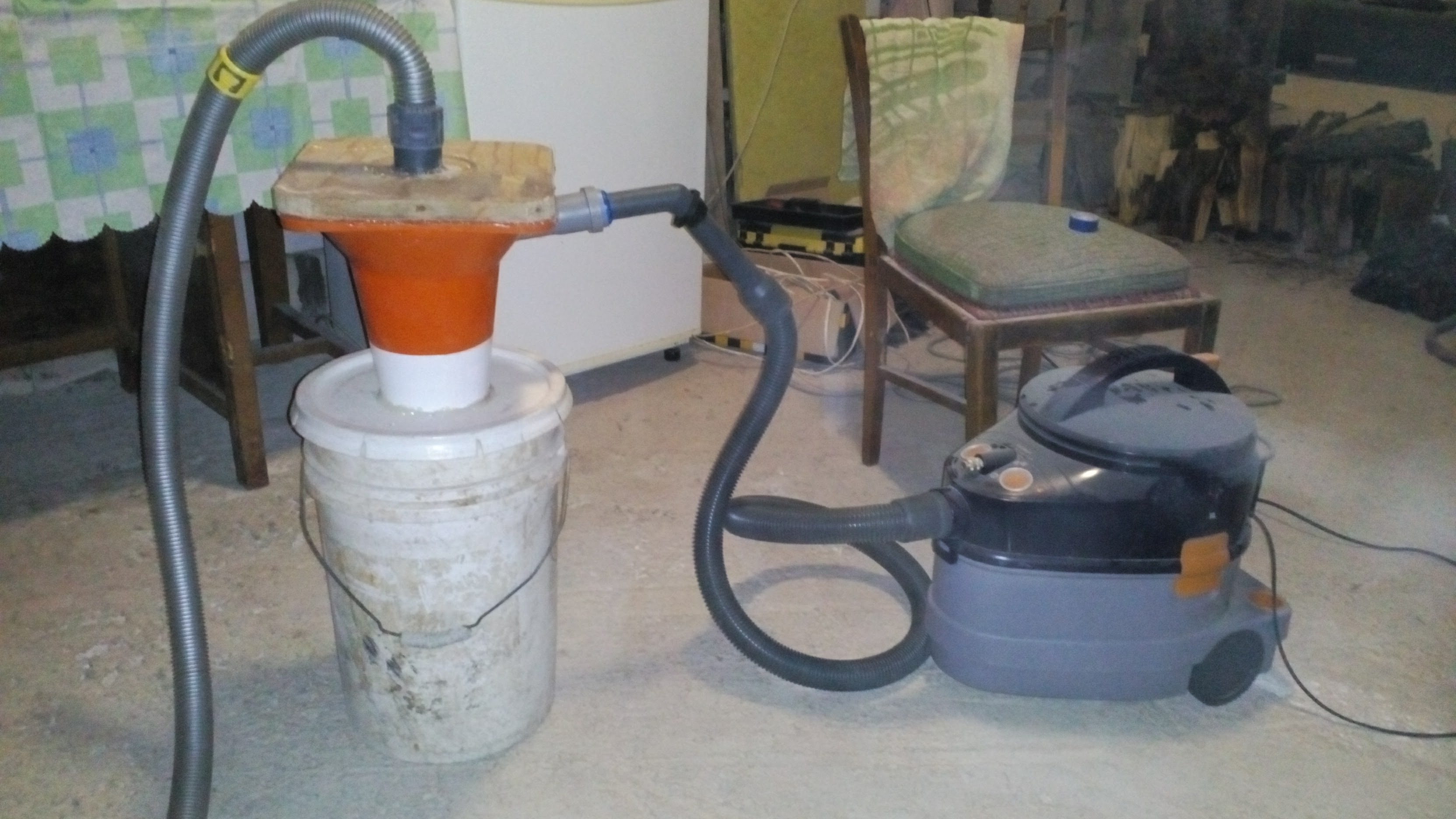

Циклон+пилосос (підглянуто у Dmod www.stroimdom.com.ua/forum/member.php?u=67932)

Наше теперішнє тепло
