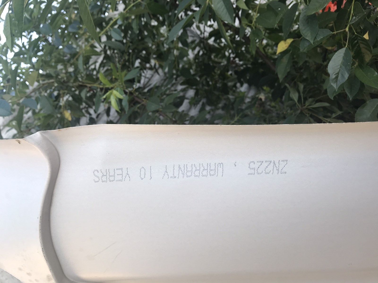

Вот так маркеруют донгбу, арселор, итд некоторые заводы киевской области... Застройщик брал напрямую с завода... По цене очень даже...

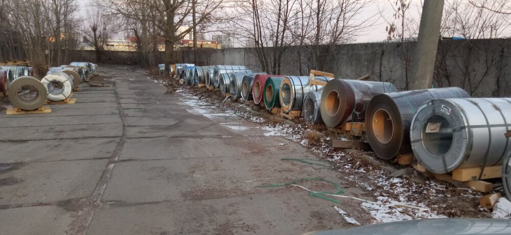

Очень рекомендую посетить.
Такого производственного трэша я ещё нигде не видел.
Чтобы вы понимали: на фото их склад сырья.
А по нормам металл должен храниться в закрытом помещении и без доступа воды к бухтам.
В противном случае гальваническая коррозия и аля-улю через несколько лет - полимер слазит, цинк мгновенно окисляется, пятна ржавчины на крыше

Справа вторая бухта похоже столб подпирает, чтобы не упал :lol:

Вроде как на сайте руукки на фотках бухты на улице лежат на большой площадке, тоже не в помещении.

Но не распакованных же.
