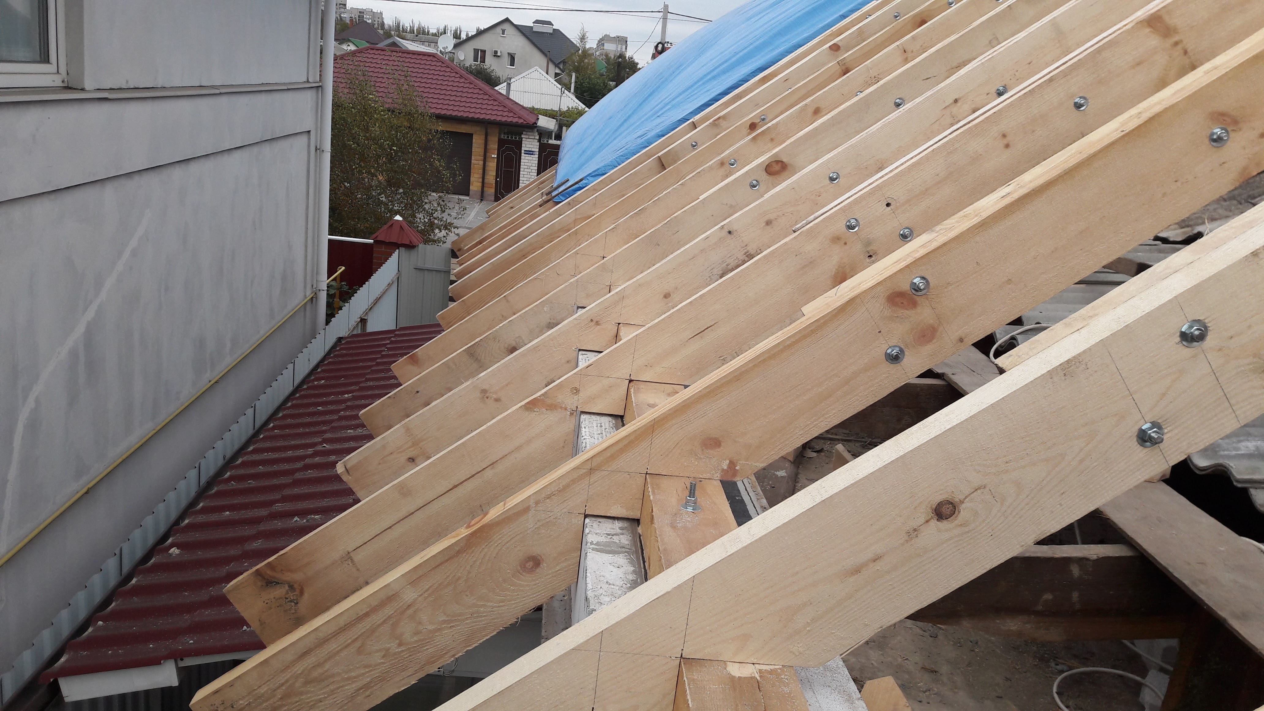

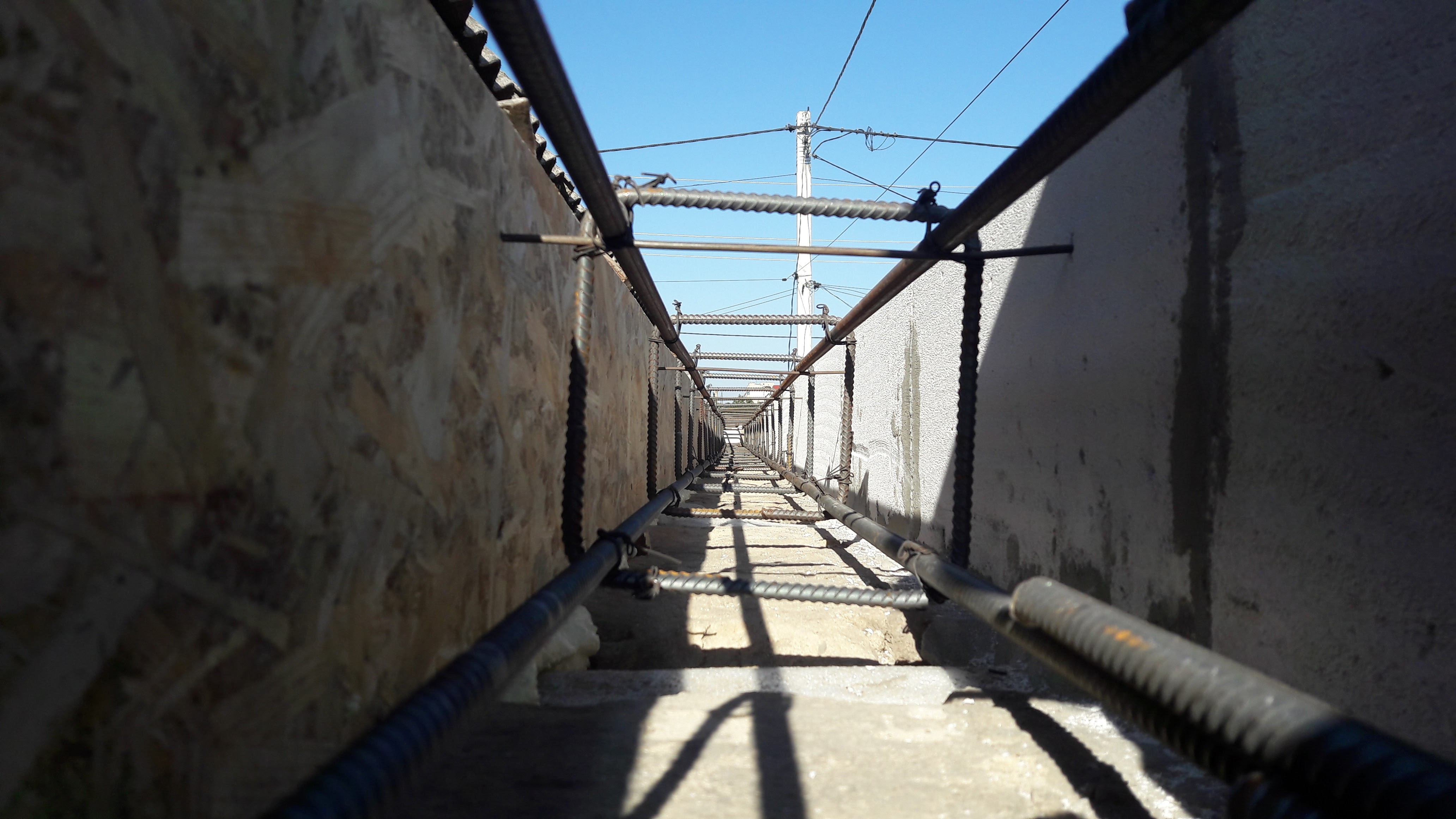

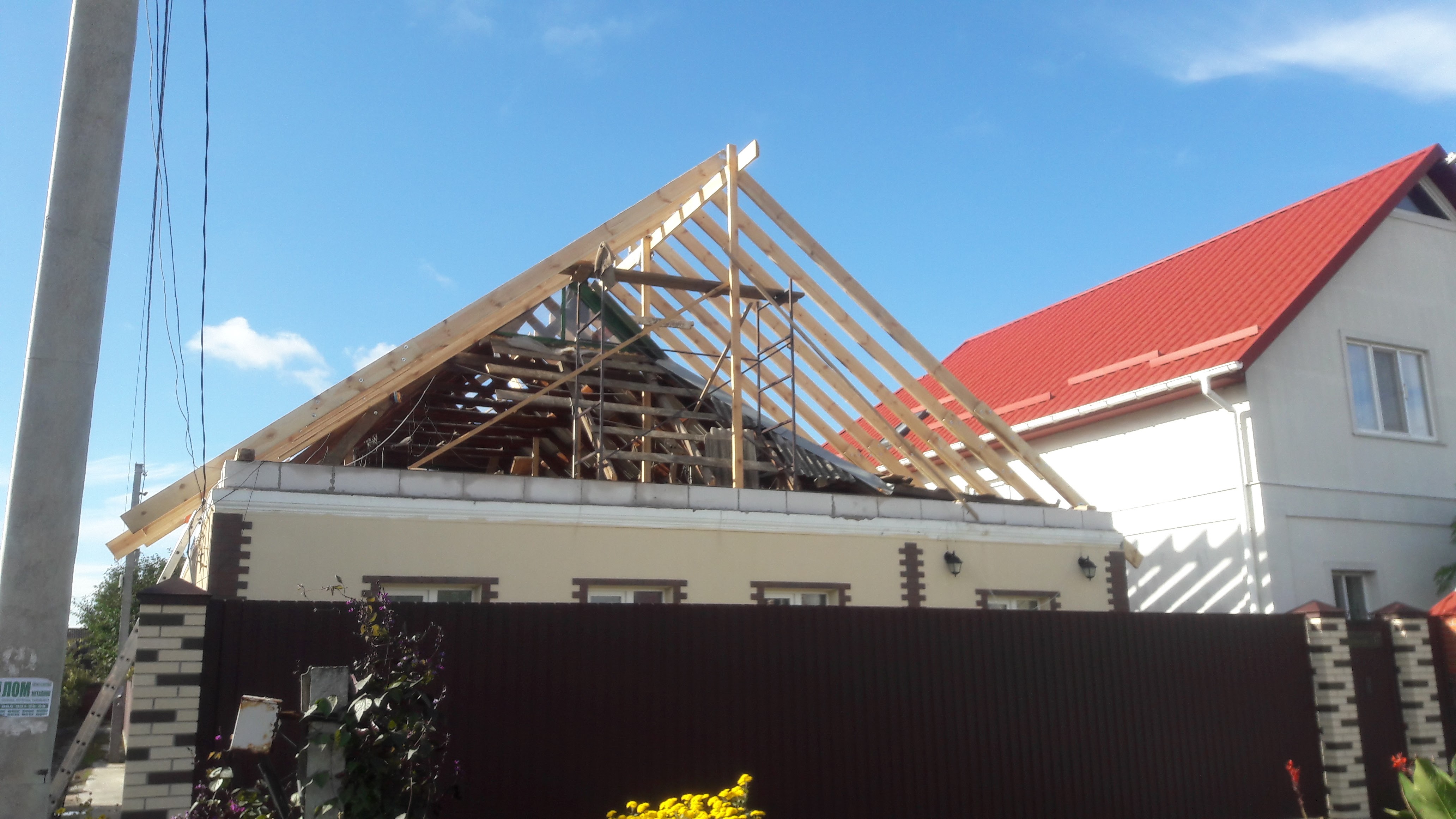

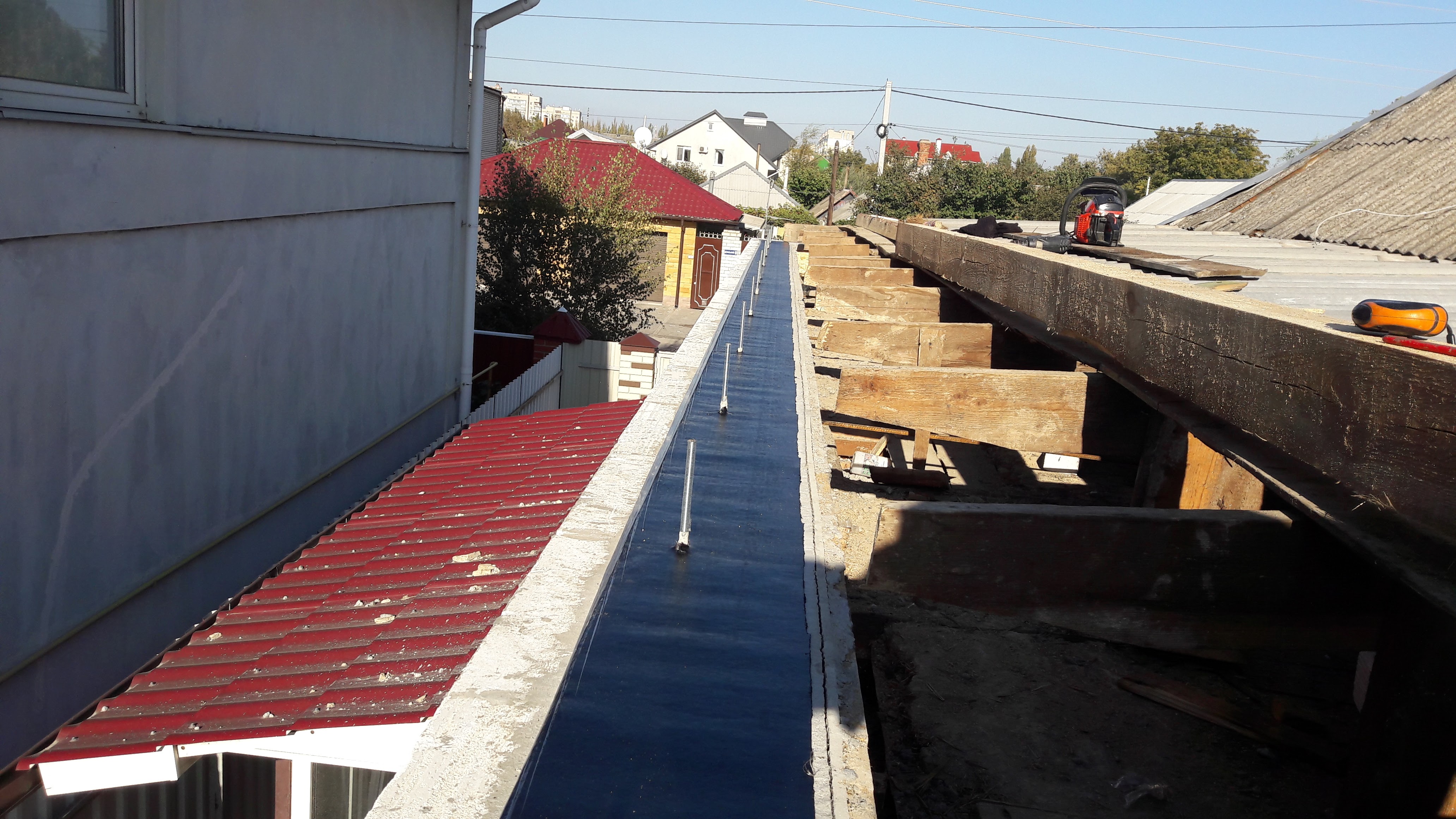

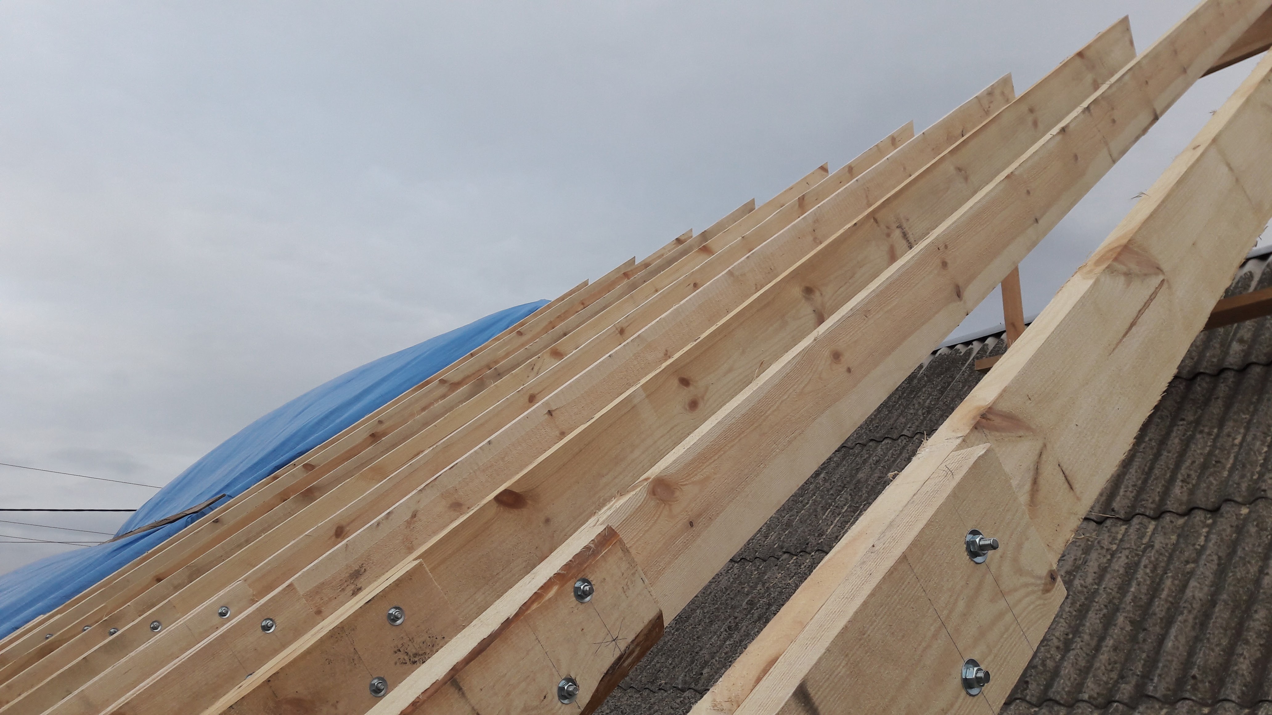

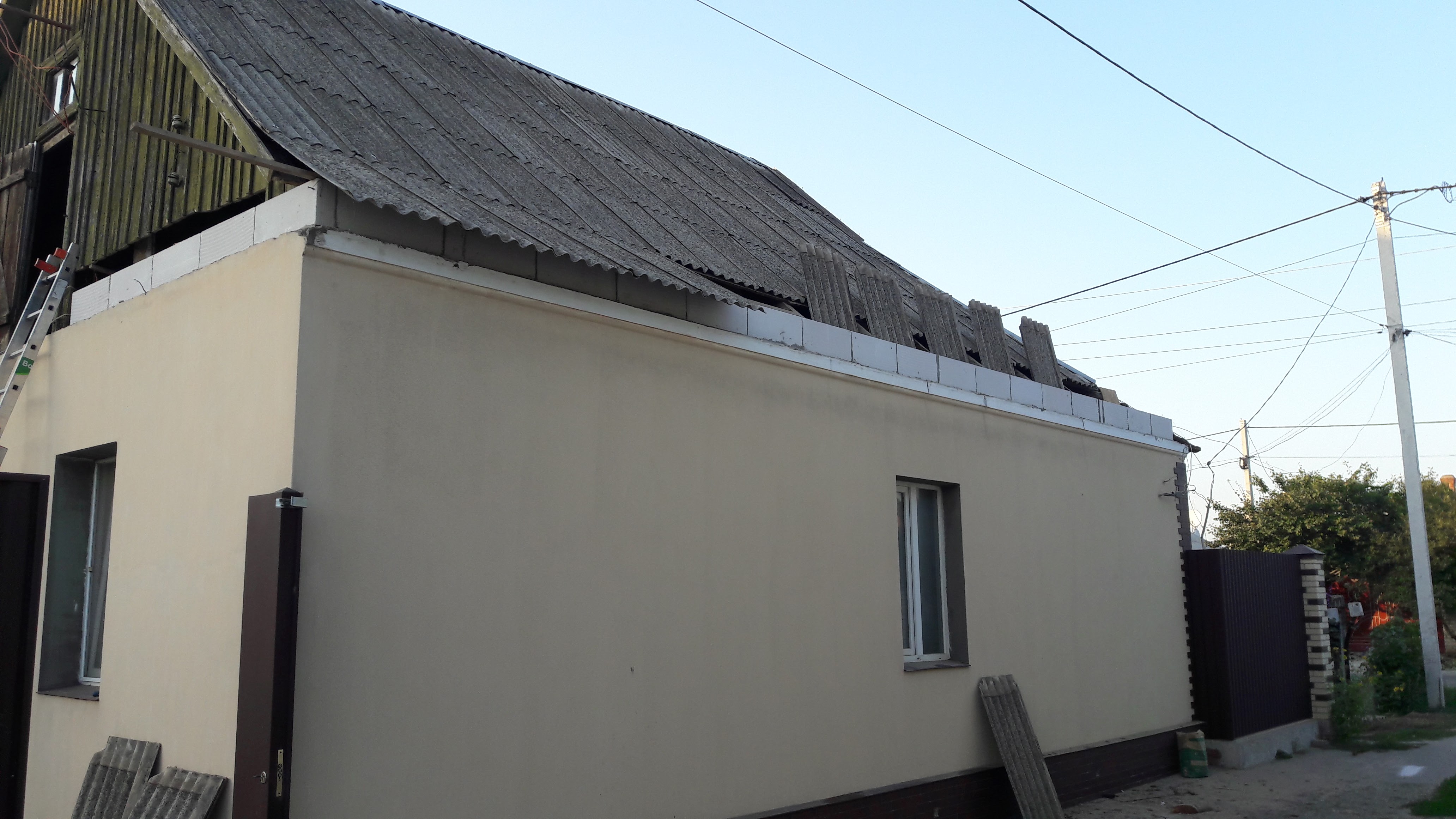

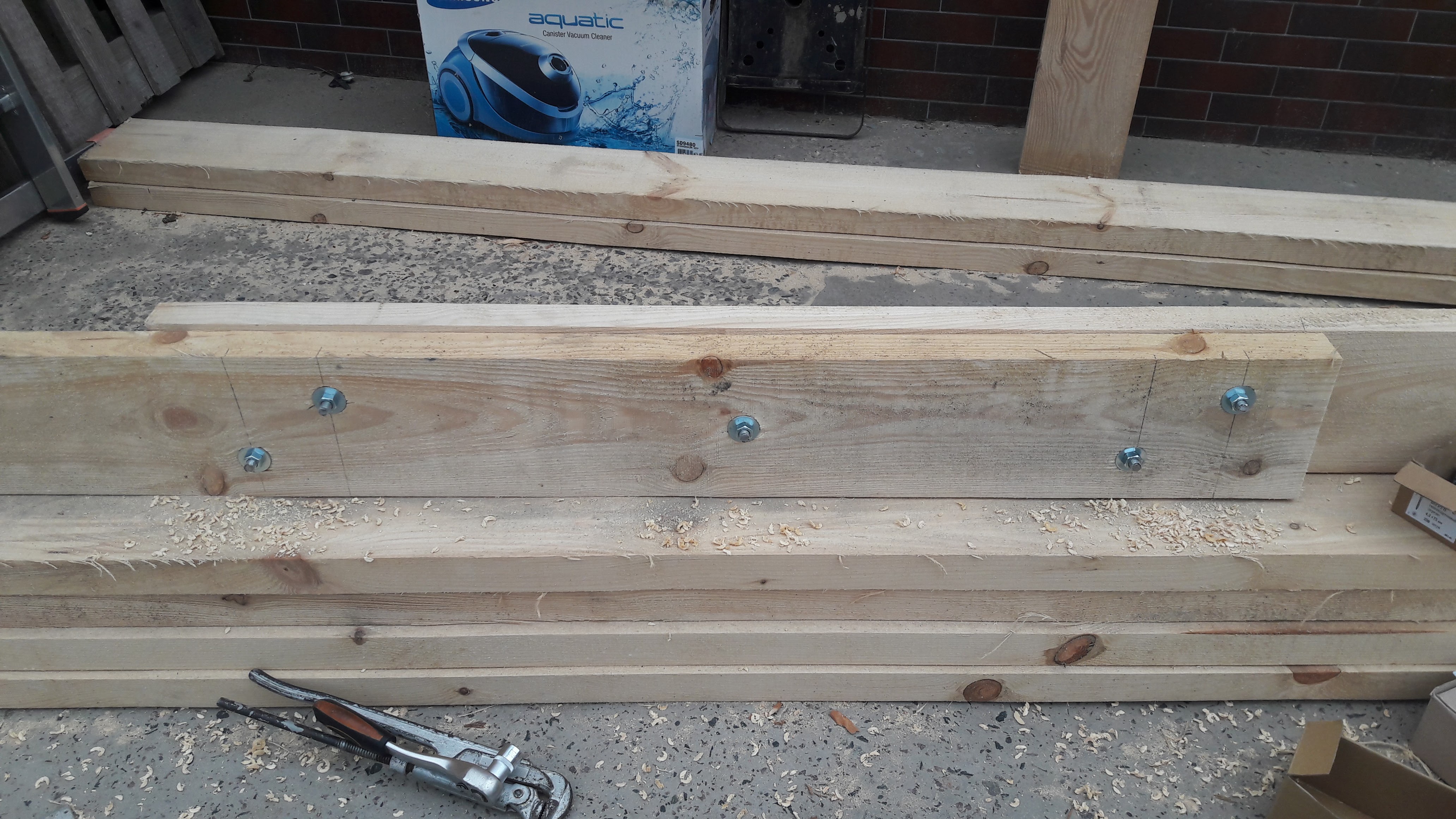

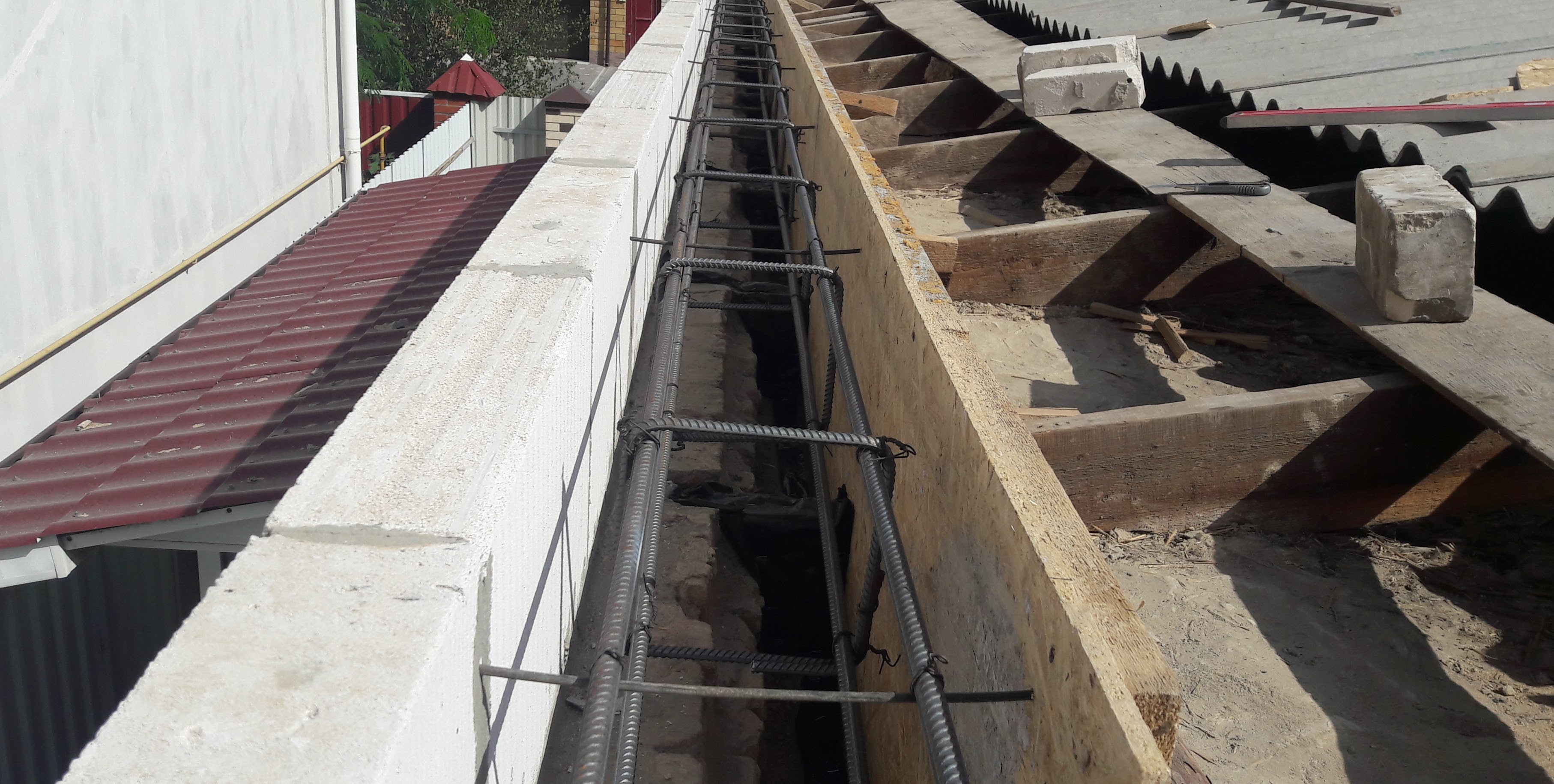

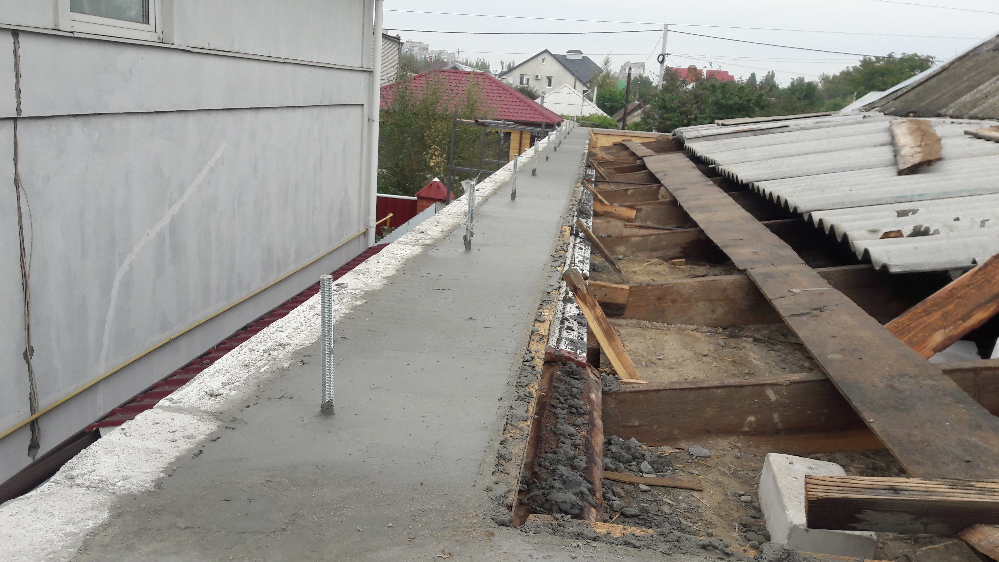

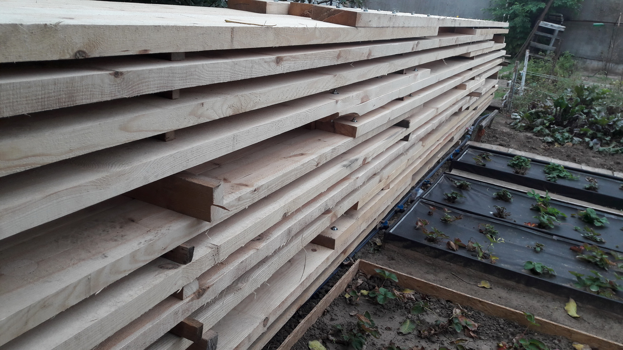

Ага, поэтому уже 3й месяц занимаюсь подготовкой:
1. Подрезал стропила старой крыши
2. Залил армопос по периметру 250х250
3. Срастил стропила шпильки 12+ПВА+гвозди
4. Уложил мауэрлат, выставил страпила, неровности убрал электрорубанком
5. Подрезал страпила, прибил лобовую доску, прикрутил капельник.
Завтра буду укладывать мембрану Delta N, приклеивать к капельнику и между собой двухсторонним скотчем Delta duo tape. На контробрешетку буду клеить уплотнитель(Дельта и Юта дорогие, купил шумку для авто, нарезал, экономия 300%).
По теме - планки погнул из Арцелор Германия, из этого металла скорей всего и буду делать кровлю.
