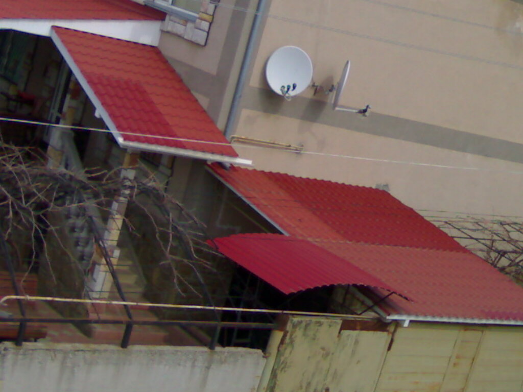

Толщина стали и её гибкость не являются приоритетным параметром в качественных свойствах металлочерепицы как продукта.
Будь металл хоть трижды упругим и супер толстым но если полиэстр на нём нанесён **вёный и выгорает неравномерно то грош - цена той металлочерепице.

На фото неизвестно чей металл. И я не против ТПК. ТПК - весьма достойный производитель.
