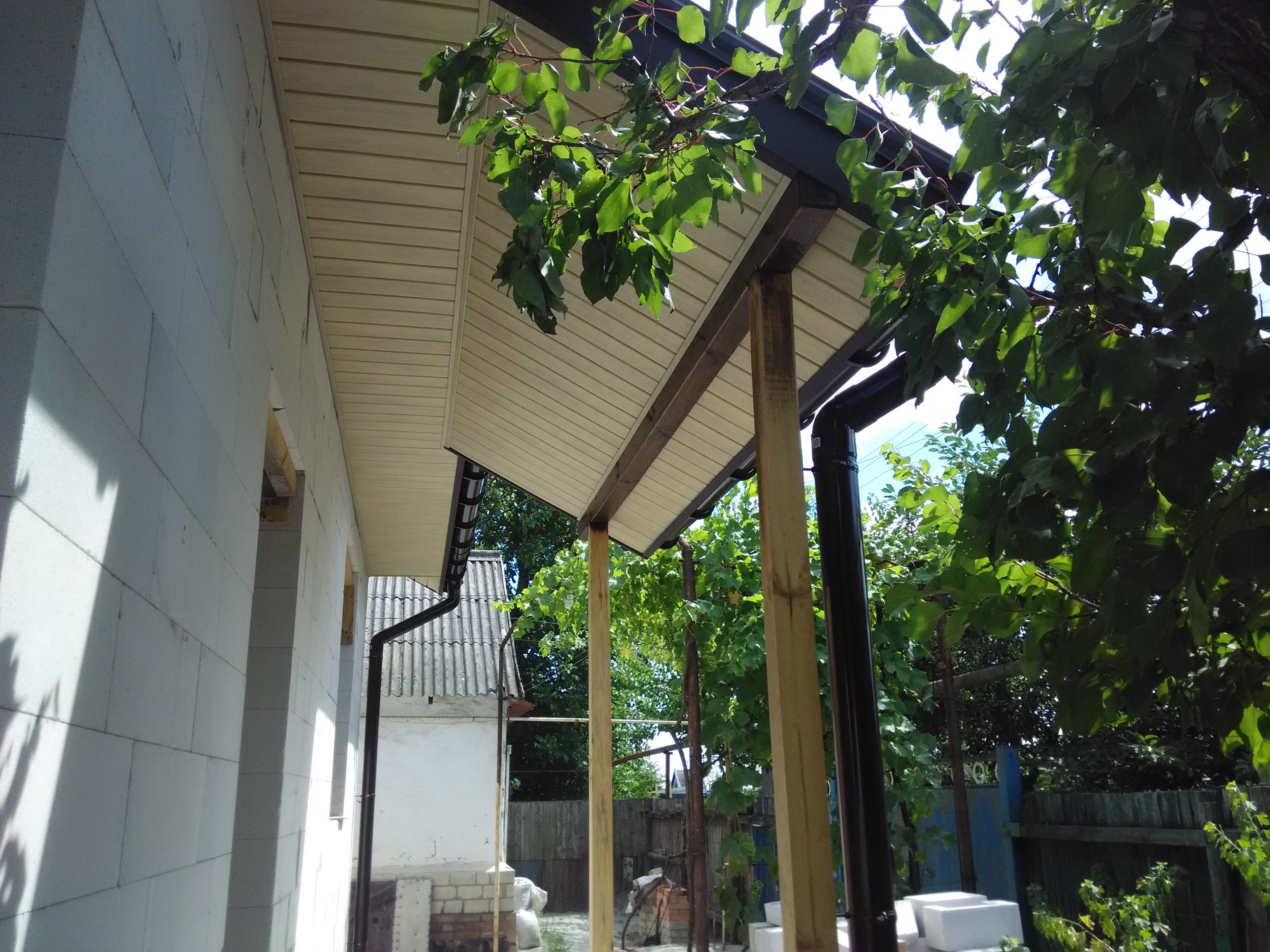

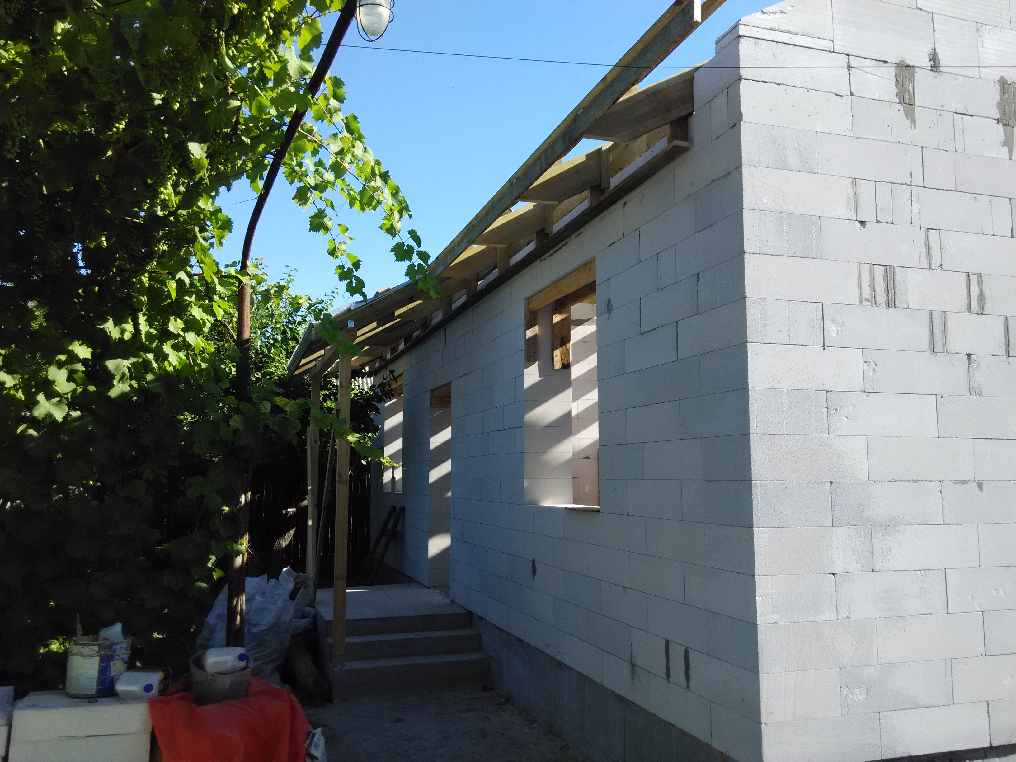

mikhailoff71 Опубліковано: 27 червня 2016 Автор Поділитись Опубліковано: 27 червня 2016 интересно как выполнены перемычки над дверям/окнами, а то на фото плохо видно Все перемычки сделаны с помощью U-блоков, вырезанных из обычных блоков. 3 Посилання на коментар Поділитися на інших сайтах More sharing options...
VIP13 Опубліковано: 27 червня 2016 Поділитись Опубліковано: 27 червня 2016 Сегежа, приветствую! Результат СУПЕР! Молодца!:good: 1 Посилання на коментар Поділитися на інших сайтах More sharing options...
sheva-egor Опубліковано: 29 червня 2016 Поділитись Опубліковано: 29 червня 2016 Интересно. Подпись. Сразу вопрос. Почему не пазовали блоки под арматуру? 1 Посилання на коментар Поділитися на інших сайтах More sharing options...
mikhailoff71 Опубліковано: 29 червня 2016 Автор Поділитись Опубліковано: 29 червня 2016 (змінено) Интересно. Подпись. Сразу вопрос. Почему не пазовали блоки под арматуру? Армировали (пазовали) первый ряд кладки и подоконные проемы. Змінено 29 червня 2016 користувачем mikhailoff71 2 Посилання на коментар Поділитися на інших сайтах More sharing options...
sheva-egor Опубліковано: 29 червня 2016 Поділитись Опубліковано: 29 червня 2016 ага,ясно, на фото просто не видно выхода пазов в дверных проёмах. Посилання на коментар Поділитися на інших сайтах More sharing options...

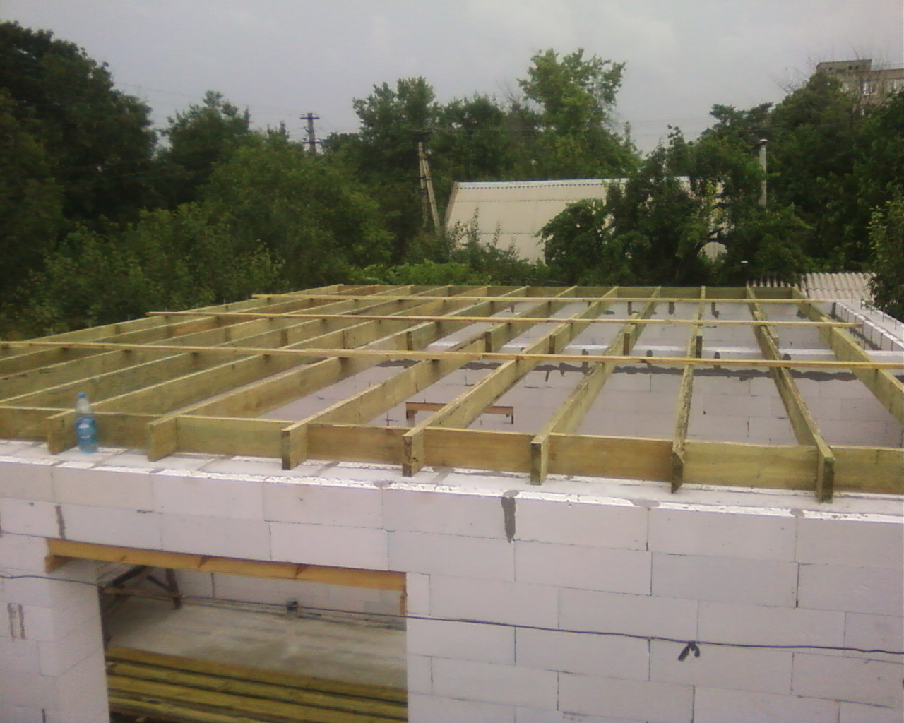

mikhailoff71 Опубліковано: 3 липня 2016 Автор Поділитись Опубліковано: 3 липня 2016 Закинули балки перекрытия... 1 Посилання на коментар Поділитися на інших сайтах More sharing options...
Gitan Опубліковано: 3 липня 2016 Поділитись Опубліковано: 3 липня 2016 Закинули балки перекрытия... Там где дерево касается бетона обязательно подложить рубероид. Посилання на коментар Поділитися на інших сайтах More sharing options...

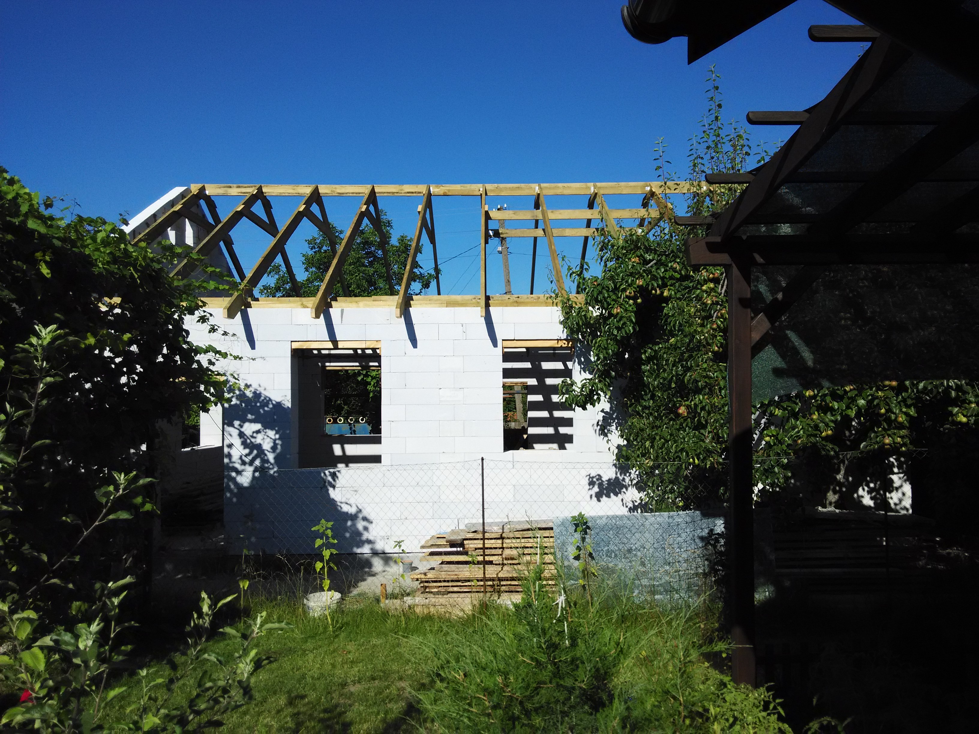

mikhailoff71 Опубліковано: 3 липня 2016 Автор Поділитись Опубліковано: 3 липня 2016 (змінено) ...Возникли вопросы по крыше. Буду рад любым мнениям и советам... Следующий этап - это фронтоны из ГБ толщиной 200мм. Далее двухскатная крыша с углом наклона 30*, площадь которой около 150м2. Неэксплуатируемый чердак (разве что, только под кладовку) с выходом на него через люк в перекрытии. Перекрытие по деревянным балкам с утеплением 300мм. Какую конструкцию стропильной системы порекомендуете для такой крыши? Я планировал три прогона 150х100 (один коньковый и два дополнительных) с опиранием на фронтоны и на несущую перегородку плюс мауэрлаты, на них стропила с врубками. Строители же предлагают опереть стропила только на мауэрлаты без врубок с креплением на уголки усиленные 100х100, плюс затяжки 150х50. А в качестве конькового прогона пустить брус 200х50 и к нему также уголками крепить стропила. Можно ли делать без врубок на одних уголках? Далее, вопрос встал в выборе покрытия. Или битумка или металл? На участке уже есть одно здание покрытое битумкой Шинглас из серии Ультра . На сегодняшний день цена на эту черепицу несколько высоковата. Нам предлагают по цвету и нарезке такую же, но в серии Классик, которая более чем в полтора раза дешевле, чем Ультра. Отличие в применяемом битуме - СБС (гарантия 25 лет) и окисленный (гарантия 15 лет). И вроде бы мы уже были готовы на Классик. Но продаваны рекомендуют вместо дешевой, хотя она и не самая дешевая, битумки взять дорогой метал матовый, типа Прушински. Если сравнивать по цене недорогую битумку и дорогой металл, то разница в комплексе не такая уж и большая. Какие мнения будут на этот счет? Добавлено через 33 секунды Там где дерево касается бетона обязательно подложить рубероид. Проложили... Змінено 3 липня 2016 користувачем mikhailoff71 Посилання на коментар Поділитися на інших сайтах More sharing options...
VIP13 Опубліковано: 3 липня 2016 Поділитись Опубліковано: 3 липня 2016 продаваны рекомендуют вместо дешевой, хотя она и не самая дешевая, битумки взять дорогой метал матовый, типа Прушински. Сережа, доброго здравия! Когда подошел к реализации крыши своего банно-хозяйственного строения встал подобный вопрос. Я выбор сделал за МЧ. На сегодня нет ни малейшего сомнения, что выбор был верным. 2 Посилання на коментар Поділитися на інших сайтах More sharing options...
mikhailoff71 Опубліковано: 4 липня 2016 Автор Поділитись Опубліковано: 4 липня 2016 Сережа, доброго здравия! Когда подошел к реализации крыши своего банно-хозяйственного строения встал подобный вопрос. Я выбор сделал за МЧ. На сегодня нет ни малейшего сомнения, что выбор был верным. Спасибо, Игорь! Звук дождя слышно внутри при открытых окнах? Когда находишься на улице? Под навесом пристроенной террасы? Посилання на коментар Поділитися на інших сайтах More sharing options...
VIP13 Опубліковано: 4 липня 2016 Поділитись Опубліковано: 4 липня 2016 Звук дождя слышно внутри при открытых окнах? Когда находишься на улице? Под навесом пристроенной террасы? Звук дождя особо не отличается от звука других крыш. Дискомфорта мне, во всяком случае не доставляет. 2 Посилання на коментар Поділитися на інших сайтах More sharing options...

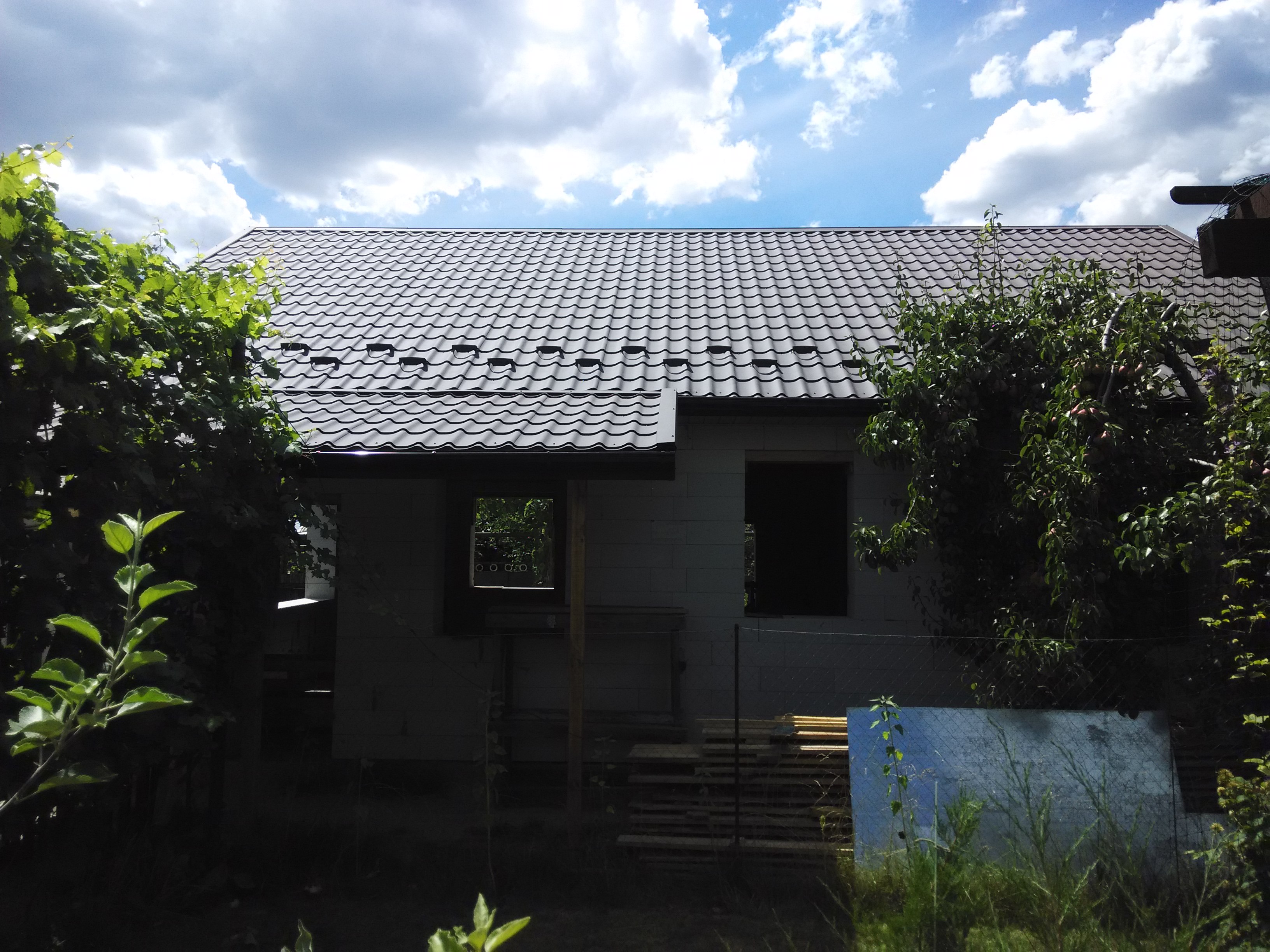

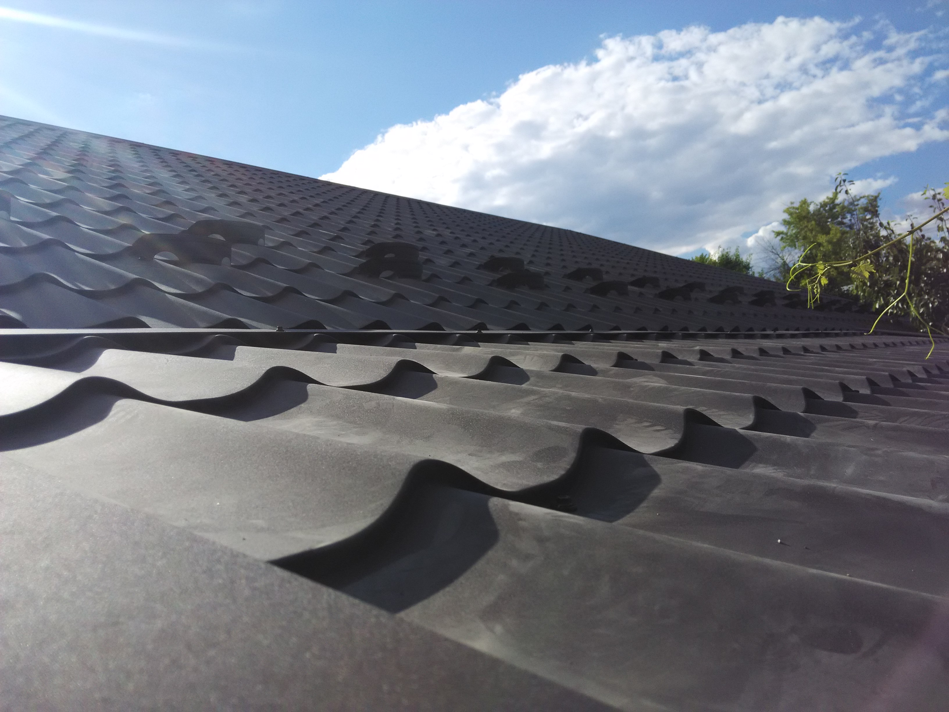

mikhailoff71 Опубліковано: 25 липня 2016 Автор Поділитись Опубліковано: 25 липня 2016 На прошлой неделе накрылись!!! 7 Посилання на коментар Поділитися на інших сайтах More sharing options...
t-bird Опубліковано: 25 липня 2016 Поділитись Опубліковано: 25 липня 2016 На прошлой неделе накрылись!!! якісь труби через дах будуть проходити? Посилання на коментар Поділитися на інших сайтах More sharing options...
mikhailoff71 Опубліковано: 26 липня 2016 Автор Поділитись Опубліковано: 26 липня 2016 якісь труби через дах будуть проходити? Будет проходить вентиляция, наверное, пару проходок. И, возможно, дымоход камина на противоположном скате. Сейчас этого не делали, т.к. еще не определился по конструктиву вентиляции и будет ли вообще камин. Посилання на коментар Поділитися на інших сайтах More sharing options...
t-bird Опубліковано: 26 липня 2016 Поділитись Опубліковано: 26 липня 2016 Будет проходить вентиляция, наверное, пару проходок. И, возможно, дымоход камина на противоположном скате. Сейчас этого не делали, т.к. еще не определился по конструктиву вентиляции и будет ли вообще камин. а як будете робити вузол проходу? профіль на даху - монтерей? Посилання на коментар Поділитися на інших сайтах More sharing options...
mikhailoff71 Опубліковано: 27 липня 2016 Автор Поділитись Опубліковано: 27 липня 2016 а як будете робити вузол проходу? профіль на даху - монтерей? Профиль Монтеррей, металл - ruukki. Планировал изготовить выход вентиляции из того же металла в виде утепленного короба, но сейчас склоняюсь к установке двух таких грибков 1 Посилання на коментар Поділитися на інших сайтах More sharing options...

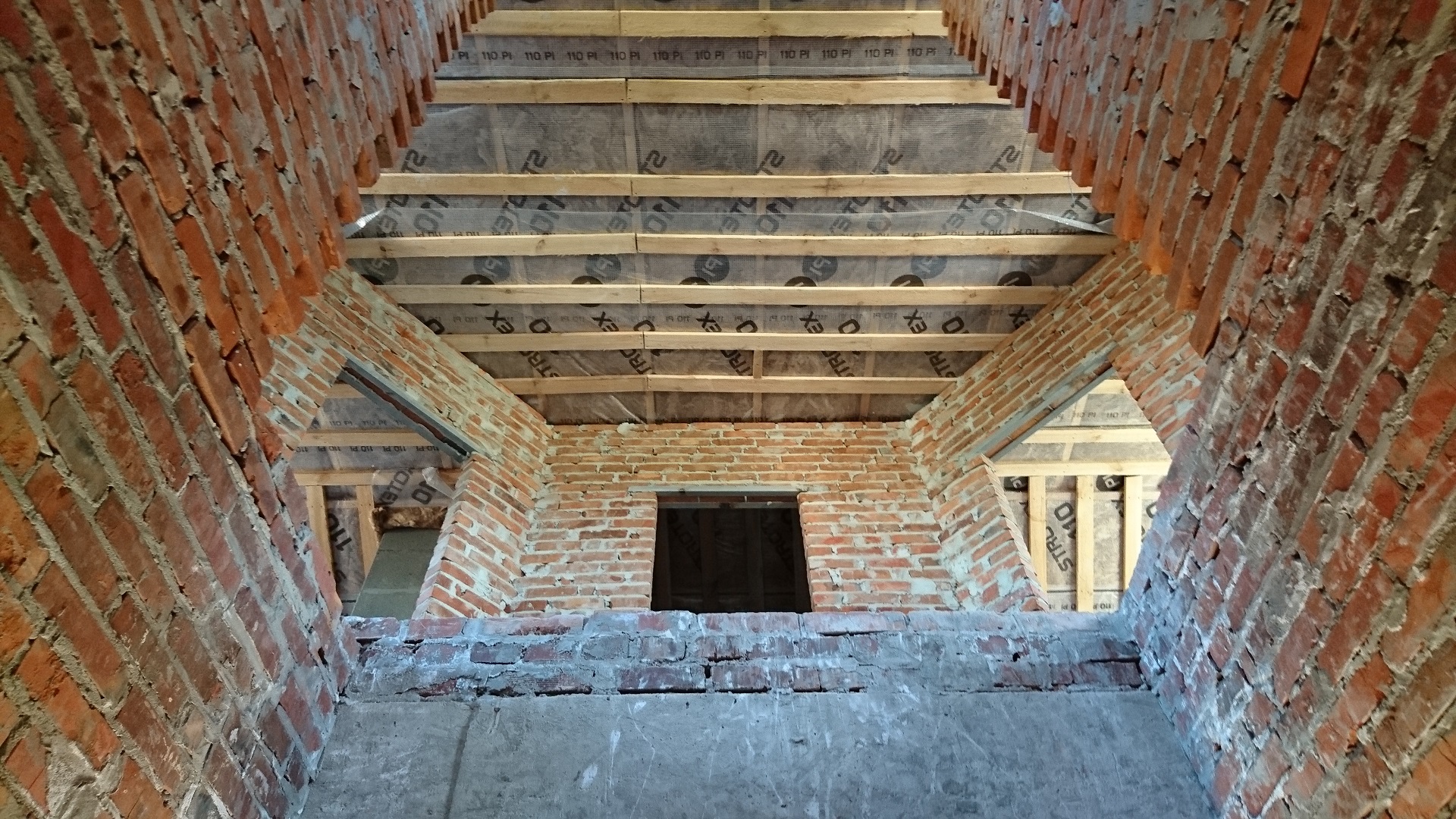

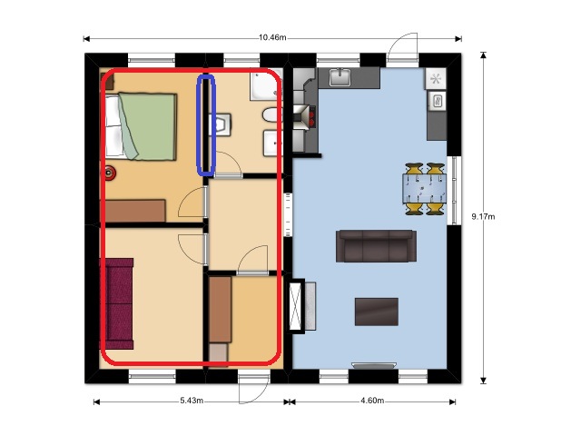

mikhailoff71 Опубліковано: 28 липня 2016 Автор Поділитись Опубліковано: 28 липня 2016 Подошли к постройке межкомнатных перегородок в полкирпича. Вопрос встал в следующем. На каком этапе сделать пароизоляцию потолка и обрешетку черновой доской? Если это делать до возведения перегородок, то удобно раскатывать пароизоляцию по потолку не кромсая на кусочки и набивать снизу доску, тоже более целыми кусками, а потом уже подводить перегородки под потолок. Также в этом случае меньше стыков потолок-стена, только по общему периметру. С другой стороны, в этом контуре одной из комнат будет санузел, и при выполнении раздельной пароизоляции (для каждой комнаты отдельно), была бы дополнительная герметизация между помещениями. Но больше расход материала и длина стыковки потолка со стенами. Конечно же будет еще чистовой потолок для каждой комнаты, но меня беспокоит именно герметизация на стыке санузел-спальня. Заранее благодарю за подсказки. Речь идет о пространстве в красном контуре. Посилання на коментар Поділитися на інших сайтах More sharing options...
Gitan Опубліковано: 28 липня 2016 Поділитись Опубліковано: 28 липня 2016 У меня сначала зашили потолок пароизоляцией, а потом выложили перегородки. В санузле потом планирую сделать еще раз подшиву пароизоляцией. 1 Посилання на коментар Поділитися на інших сайтах More sharing options...
mikhailoff71 Опубліковано: 28 липня 2016 Автор Поділитись Опубліковано: 28 липня 2016 У меня сначала зашили потолок пароизоляцией, а потом выложили перегородки. Чем закрывали щель между перегородкой и потолком? Может фото данного узла есть? Посилання на коментар Поділитися на інших сайтах More sharing options...
Gitan Опубліковано: 28 липня 2016 Поділитись Опубліковано: 28 липня 2016 Чем закрывали щель между перегородкой и потолком? Может фото данного узла есть? Да никак пока не закрывали. Зашьется гипсокартоном и закроются все щели. 1 Посилання на коментар Поділитися на інших сайтах More sharing options...
mikhailoff71 Опубліковано: 29 липня 2016 Автор Поділитись Опубліковано: 29 липня 2016 Да никак пока не закрывали. Зашьется гипсокартоном и закроются все щели. Ого, это откуда такой ракурс? Опускали потолок относительно балок по рейке толщиной 50мм с утеплителем? Или обрешетка доской сразу по балкам? Какой шаг обрешетки? Посилання на коментар Поділитися на інших сайтах More sharing options...
