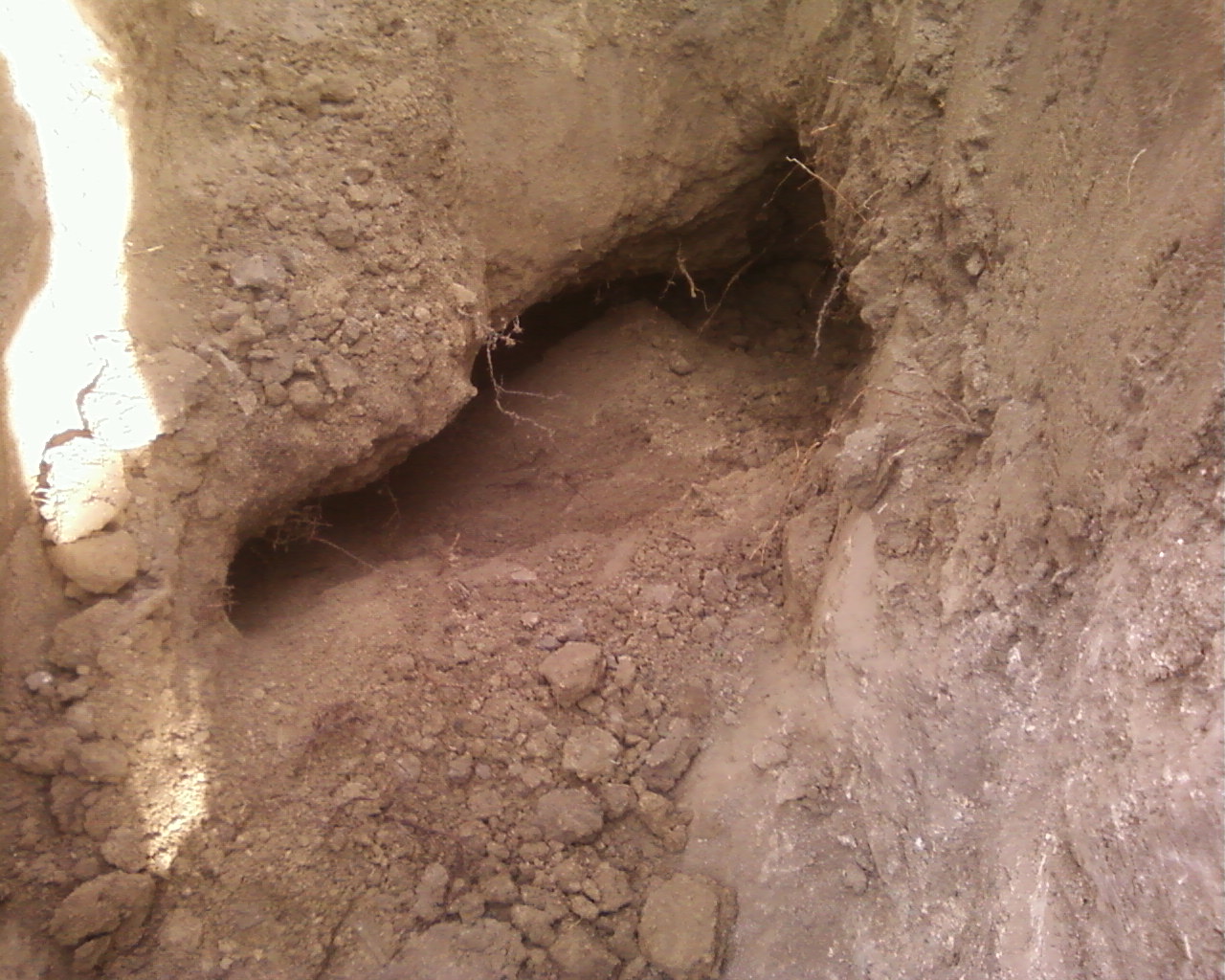

Копаем траншею под ленту фундамента. Наткнулись в одном месте на пустоту. Как будто вымытый пласт. Грунт - глина. Начало пустоты на глубине 70-80 см. Глубина самой ниши - заходит черенок лопаты почти полностью. При осмотре виднеются корешки. Что это может быть? Чем ее заполнять?
думаю у вашому випадку є потреба копати глибше і побачити "дно".бо так можете залити бетон а пустота залишиться. і з часом фундамент провисне і буде горе.
саме така проблема зараз у нас вилізла.Буду брати глину-пульпу і сирою, з водою, забивати пустоти до фундамента.

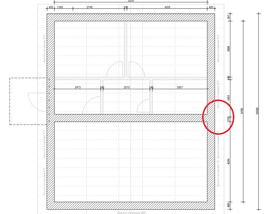

Судя по всему, на этом месте была выгребная яма, которую засыпали сначала черноземом, потом глиной. Глина сразу уплотнилась, а чернозем со временем перегнил и осел. А глина выступила в качестве крышки и не просела. Вопрос в том что с этим делать? Думаю обильно пролить водой, может ещё просядет, а потом засыпать песком и тоже пролить и протрамбовать. Примерно место где пустота красным цветом. Надо ли усиливать в этом месте ленту дополнительной арматурой, повышением марки бетона?
