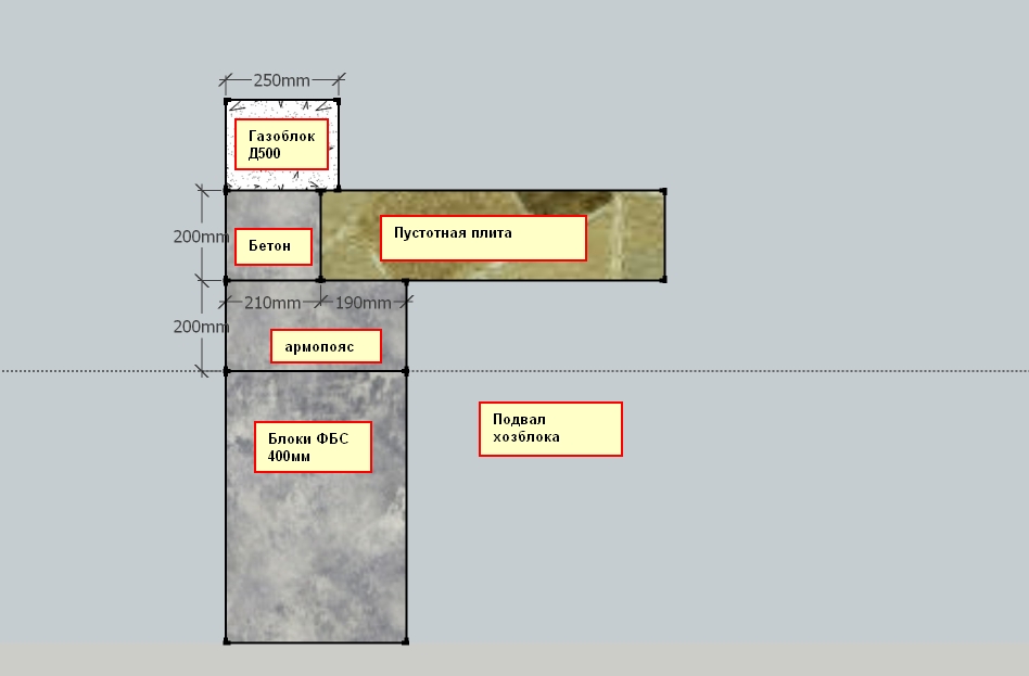

можно ли так класть газоблок?
Гість stroybat2016
или смещать к оси фундамента.
Можно, да хоть консольно свесьте. Тут другое - не маловато ли 250 мм, может быть увеличить в два раза толщину стены?

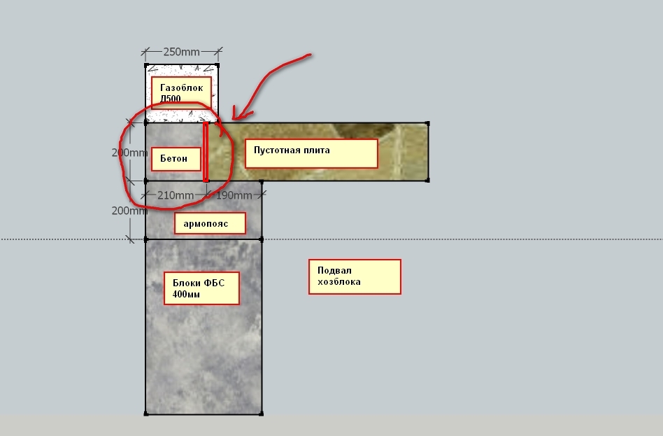

меня сильно смущает вот этот узел -он не армированный, а также между ним и панелью лежит пенопласт 20мм (заделка отверстий плит).В реальности газоблок ляжет только на него.выдержит ли это всю стенку
Всё у Вас в порядке, делайте как запланировали.
