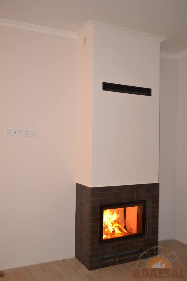

Dima_dimohod Опубліковано: 30 січня 2018 Поділитись Опубліковано: 30 січня 2018 Каминная топка Romotop HEAT 70.50.01 у наших форумчан. Пусть всегда согревает и радует! 1 Посилання на коментар Поділитися на інших сайтах More sharing options...
We$t Опубліковано: 31 січня 2018 Поділитись Опубліковано: 31 січня 2018 Каминная топка Romotop HEAT 70.50.01 у наших форумчан. Пусть всегда согревает и радует! Виходу 150мм достатньо? Приток 150мм залишали чи менше? Посилання на коментар Поділитися на інших сайтах More sharing options...
Dima_dimohod Опубліковано: 3 лютого 2018 Поділитись Опубліковано: 3 лютого 2018 Виходу 150мм достатньо? Приток 150мм залишали чи менше? На висоту 9м достатньо, але якщо було б до 5 метрів - гільзували б ф180мм. Приток робили еквівалентом ф125мм, по внутрішньому діаметру. 1 Посилання на коментар Поділитися на інших сайтах More sharing options...
We$t Опубліковано: 3 лютого 2018 Поділитись Опубліковано: 3 лютого 2018 Дякую за вичерпну відповідь. Мав на увазі вихід з самої топки 150мм чи достатньо щоб використати потужність. Димохід буду гільзувати овалом 250х120 Посилання на коментар Поділитися на інших сайтах More sharing options...
Dima_dimohod Опубліковано: 3 лютого 2018 Поділитись Опубліковано: 3 лютого 2018 Дякую за вичерпну відповідь. Мав на увазі вихід з самої топки 150мм чи достатньо щоб використати потужність. Димохід буду гільзувати овалом 250х120 Так. Овал данного розмiру має еквівалент приблизно ф190мм. 1 Посилання на коментар Поділитися на інших сайтах More sharing options...
