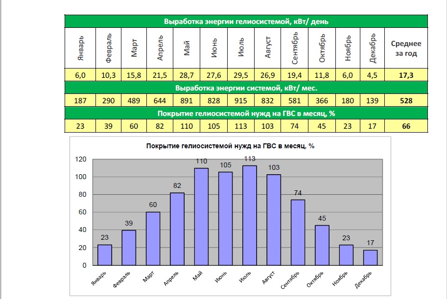

Spel Опубліковано: 25 квітня 2016 Поділитись Опубліковано: 25 квітня 2016 Во вложении примерный проект ГВС на 100л воды и расчет по производительности системы.СК 100л .pdf Посилання на коментар Поділитися на інших сайтах More sharing options...
МАКАР Опубліковано: 25 квітня 2016 Поділитись Опубліковано: 25 квітня 2016 Во вложении примерный проект ГВС на 100л воды и расчет по производительности системы. В таблице выработка в день, данные из практики или теоретические? Посилання на коментар Поділитися на інших сайтах More sharing options...
Spel Опубліковано: 25 квітня 2016 Поділитись Опубліковано: 25 квітня 2016 В таблице выработка в день, данные из практики или теоретические? Это реальные данные, но именно для вакуумного коллектора SC-LH3-10 Вот расчет SC-LH3-30 /2 шт Посилання на коментар Поділитися на інших сайтах More sharing options...
МАКАР Опубліковано: 26 квітня 2016 Поділитись Опубліковано: 26 квітня 2016 Это реальные данные, но именно для вакуумного коллектора SC-LH3-10 Вот расчет SC-LH3-30 /2 шт SC-LH3-10 Апертура у него какая? На сайте не нашел подробных характеристик. Посилання на коментар Поділитися на інших сайтах More sharing options...
Spel Опубліковано: 17 травня 2016 Поділитись Опубліковано: 17 травня 2016 Апертура у него какая? На сайте не нашел подробных характеристик. SC-LH3-30 Апертура 2,82 м2 SC-LH2-10, 0,94 м2 SC-LH3-10 таких нет Посилання на коментар Поділитися на інших сайтах More sharing options...
