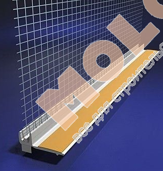

blacktigra Опубліковано: 5 вересня 2017 Поділитись Опубліковано: 5 вересня 2017 яким герметиком заповнити шов між газоблоком і віконною рамою? (ми заходимо газоблоком на 1.5см на віконну раму і є місця, де гб не щільно прилягає). А нужен там герметик? Ты же потом будешь щикатурить, так может просто достаточно закрыть вот таким профилем: 1 Посилання на коментар Поділитися на інших сайтах More sharing options...
S1LENCE Опубліковано: 5 вересня 2017 Автор Поділитись Опубліковано: 5 вересня 2017 А нужен там герметик? Ты же потом будешь щикатурить, так может просто достаточно закрыть вот таким профилем Дякую за ідею. Думав ще додатково ту щілину чимось пароізолючим заповнити Посилання на коментар Поділитися на інших сайтах More sharing options...
Gitan Опубліковано: 5 вересня 2017 Поділитись Опубліковано: 5 вересня 2017 Может ПСУЛ поставить между рамой и ГБ? 1 Посилання на коментар Поділитися на інших сайтах More sharing options...
blacktigra Опубліковано: 5 вересня 2017 Поділитись Опубліковано: 5 вересня 2017 Дякую за ідею. Думав ще додатково ту щілину чимось пароізолючим заповнити Герметик снаружи должен быть паропроницаем! Паропроницаемость слоев должна увеличиваться изнутри наружу. Но если появится такой профиль, то получится что герметик уже работать не будет. Остается только тщательно пароизолировать пену изнутри, и надеяться на паропроницаемость аэрок-энерджи и декоративной штукатурки. 1 Посилання на коментар Поділитися на інших сайтах More sharing options...
-electron- Опубліковано: 5 вересня 2017 Поділитись Опубліковано: 5 вересня 2017 Вікна ззовні герметизують наприклад Стиз-а варто подивитися чи підійде. Треба подивитись як в нього з паропроникністтю. 1 Посилання на коментар Поділитися на інших сайтах More sharing options...
blacktigra Опубліковано: 5 вересня 2017 Поділитись Опубліковано: 5 вересня 2017 Вікна ззовні герметизують наприклад Стиз-а варто подивитися чи підійде. Треба подивитись як в нього з паропроникністтю. Согласно описанию он паропроницаем. Хотя как по мне - обычный акриловый герметик. Но из-за профиля примыкания смысл в нем пропадает. 1 Посилання на коментар Поділитися на інших сайтах More sharing options...
trik Опубліковано: 5 вересня 2017 Поділитись Опубліковано: 5 вересня 2017 Согласно описанию он паропроницаем. Хотя как по мне - обычный акриловый герметик. Но из-за профиля примыкания смысл в нем пропадает. Моє ІМХО. Все що можна запінити- запінити. Зрізати лищок перед штукатуркою, поставити профіль примикання (як на фото вище) і заштукатурити. Надійне перевірене, а головне правильне рішення. 2 Посилання на коментар Поділитися на інших сайтах More sharing options...
blacktigra Опубліковано: 5 вересня 2017 Поділитись Опубліковано: 5 вересня 2017 Моє ІМХО. Все що можна запінити- запінити. Зрізати лищок перед штукатуркою, поставити профіль примикання (як на фото вище) і заштукатурити. Надійне перевірене, а головне правильне рішення. Поддержу............ 1 Посилання на коментар Поділитися на інших сайтах More sharing options...
