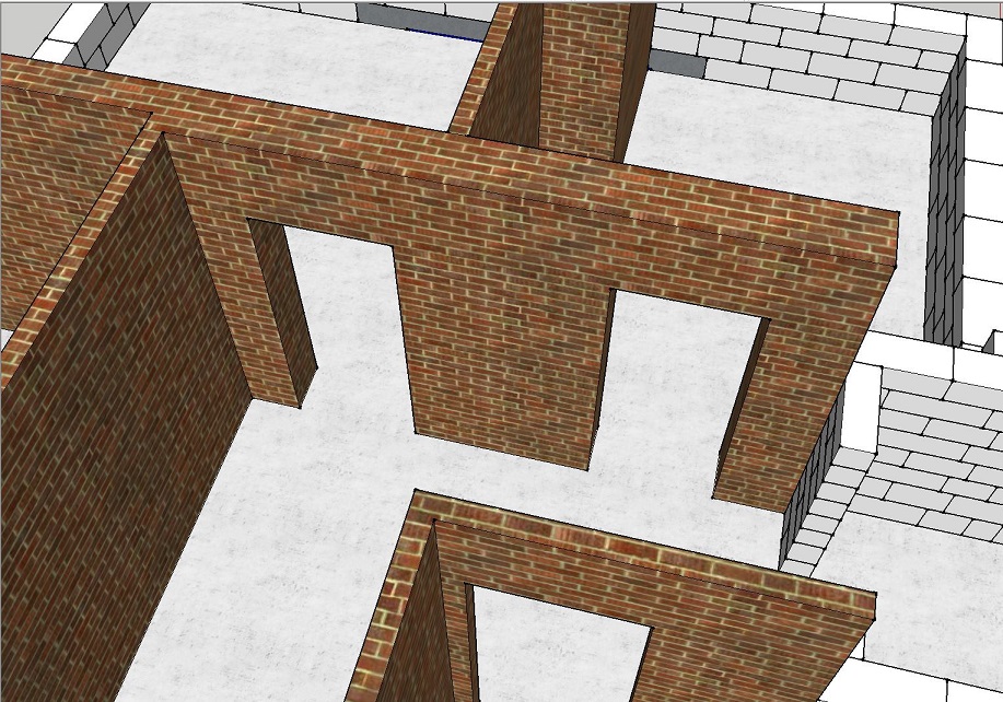

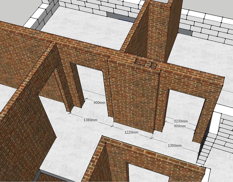

S1LENCE Опубліковано: 13 червня 2017 Автор Поділитись Опубліковано: 13 червня 2017 Поки ми на висоті комини кладемо, тут такі баталії Конструктивні спори - це завжди дуже добре. По проекту у мене в коридорі другого поверху була стіна 380мм, там проходить комин. Коли доходили до цього етапу, батько запропонував, а я намалював: Якось із звуженням набагато більше сподобалось + економія місця і цегли і часу і всього іншого Коли я бригаді дав роздруківку з скетчапу даху, вони теж були здивовані: "всі креслення в кращому випадку дають, а тут прямо 3д малюнок стропильної системи". 3 Посилання на коментар Поділитися на інших сайтах More sharing options...

S1LENCE Опубліковано: 13 червня 2017 Автор Поділитись Опубліковано: 13 червня 2017 но ведь это на ровном месте +2 внешних угла и +2 внутренних угла. зачем? А в чому проблема? Комин виділяється, як на мене - гарно вийшло. Це набагато краще, ніж потім боротись з доборами на двері в 30см 1 Посилання на коментар Поділитися на інших сайтах More sharing options...
