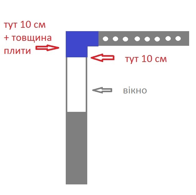

Як правильніше ставити панелі, розмір 1.2 м на 4,4м. Опирання тільки на перемички чи можна і на поздовжню стіну поставити на 5-10см. ?
Вам потрібно було брати 1.5+1.5+1.2м і по 10см залити бетоном між панелями
Вам стільки людей написали,що не можна,а ви дальше за своє.Плити армовані тільки з однієї сторони,тому за правилами їх ставиться тільки на дві сторони.Поставите ще на третю,вона вам може тріснути.Якщо у вас вже куплені такого розміру.Ставте 3 по 1.2,а прольот заливайте самі,або так як в попередньому повідомленні написали "Вам потрібно було брати 1.5+1.5+1.2м і по 10см залити бетоном між панелями"
Панелі не купив, буду ставити 3шт Шир.1,2 м. Довжиною 4,5м. До стіни і залию 2 полоски по 10 см. Так як ширина кімнати 3,8 м. В іншу сторону не вийде, вікно нище стелі 10 см. (Надто тонка перемичка вийде).
10см -это уже чистый размер, см учетом отделки?
Щось в мене лижі по асфальту не їдуть. Можете намалювати як у вас вийшла перемичка товщиною 10 см?
От намалював, у вас щось подібне?
Киньте фотографію,щоб всім стало зрозуміло!
А ще краще створіть свою тему і описуйте всі проблеми і пропозиції. Так буде набагато ефективніше
