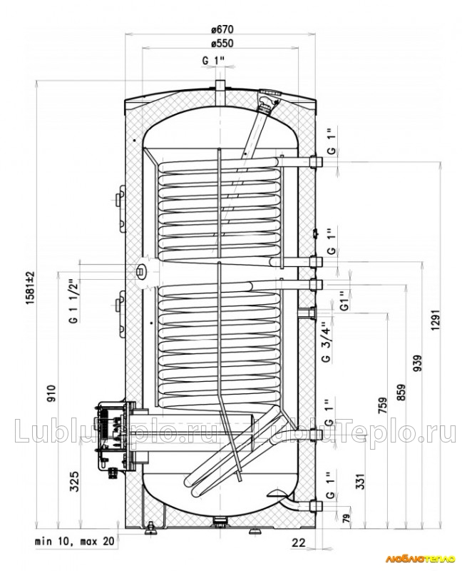

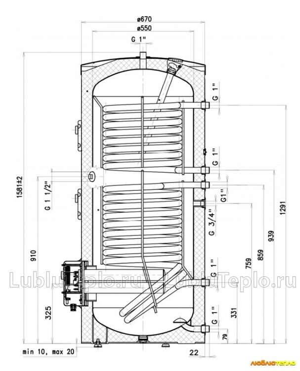

Dmode Опубліковано: 24 травня 2016 Поділитись Опубліковано: 24 травня 2016 А сколько места занимает Ваш бойлер на 300литров? Вот его чертеж с размерами. 1 Посилання на коментар Поділитися на інших сайтах More sharing options...
alfa77 Опубліковано: 24 травня 2016 Поділитись Опубліковано: 24 травня 2016 Спасибо за обстоятельный и корректный ответ. А сколько места занимает Ваш бойлер на 300литров? Диаметр 800мм и высота 1800 примерно ( это размеры моего Виссмана на 300л) 1 Посилання на коментар Поділитися на інших сайтах More sharing options...
