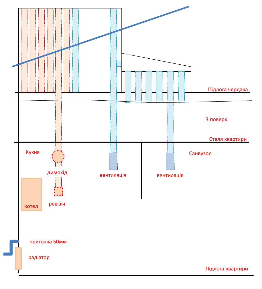

uglubka Опубліковано: 1 квітня 2016 Поділитись Опубліковано: 1 квітня 2016 Приветствую всех. Посоветуйте как решить проблему малой кровью. Квартира 2-й этаж 3-х этажного дома (хрущевка). С начала зимы время от времени в кухне и коридоре ну очень неприятный запах горелого - как будто кто-то что то жарит или печет. До этого момента такого не было(только когда курят соседи то в совмещенном санузле ну очень ощущалось это). В кухне установлен атмосферник(есть отдельно дымканал и есть вентканал). Когда переделывал систему отопления то поставил под подоконником за батареей "приточку" из 50мм трубы. ЕВ была нормальная(по крайней мере я не знал, что она не работает и запахов не было). Кухонного зонта нет, т.к. по проекту нельзя. Есть еще вентканал в который, как выяснилось, потом на чердаке сходятся все вентаканалы из санузлов (их 6 шт включая мой). В санузле тоже вентканал. Окна металопластиковые. Когда приоткрываю в кухне то ЕВ снова работает. Если окна закрыты то вентиляция "работает" в таких режимах: - в кухне прямая, а в санузле обратка; - в санузле прямая, а в кухне обратка; - и в кухне и в санузле обратка - чаще всего сейчас((( ЖЕКовский работник посоветовал автономку на чердаке для санузлового вентканала. Закрыть то место где сбор входит в кухонный вентканал и в ревизию вставить трубу на чердаке.... А поможет ли, хотя может не будет тянуть чужих запахов. Схема как все организовано. Посилання на коментар Поділитися на інших сайтах More sharing options...

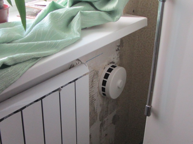

SON Опубліковано: 1 квітня 2016 Поділитись Опубліковано: 1 квітня 2016 поставил под подоконником за батареей "приточку" из 50мм трубы. Приток в кухне делать нежелательно, лучше в жилых помещениях (комнатах). ЕВ была нормальная А вот тут вспоминайте/сопоставляйте, что поменялось в доме/квартире. Ремонтные работы на чердаке/крыше жековцами или самими жильцами, перепланировка у соседей и т.д. потом на чердаке сходятся все вентканалы из санузлов (их 6 шт включая мой). Каналы из с/у могут/должны сходиться в общий короб, но сам короб должен выходить в отдельный (большой) канал выходящий на крышу. Кто и когда врезал выход всех каналов в вентканал вашей кухни ХЗ. Сами видели или со слов? Фото на чердаке и вашего кух. канала вверх/вниз сможете сделать? А также фото вентшахты на крыше. Подвал в доме есть? Когда приоткрываю в кухне то ЕВ снова работает. Развесьте "флажки" из полоски туалетной бумаги на входе в вентканалал в кухне и с/у. Понаблюдайте за тягой при закрытых и приоткрытых окнах, пока на улице не жарко. Котел по сработке датчика тяги никогда не останавливался? Если окна закрыты то вентиляция "работает" в таких режимах: - в кухне прямая, а в санузле обратка; - в санузле прямая, а в кухне обратка; - и в кухне и в санузле обратка - чаще всего сейчас((( Недостаток притока налицо. ВоПчем вешайте флажки и отпишитесь. Закрыть то место где сбор входит в кухонный вентканал и в ревизию вставить трубу на чердаке.... Подробней нарисовать сможете? 1 Посилання на коментар Поділитися на інших сайтах More sharing options...
uglubka Опубліковано: 1 квітня 2016 Автор Поділитись Опубліковано: 1 квітня 2016 Приток в кухне делать нежелательно, лучше в жилых помещениях (комнатах). Просто тогда подумал именно для котла сделать, даже думал повернуть трубу в сторону котла и подвести чуть ближе, на фото видно А вот тут вспоминайте/сопоставляйте, что поменялось в доме/квартире. Ремонтные работы на чердаке/крыше жековцами или самими жильцами, перепланировка у соседей и т.д. Это началось после поселения новых соседей на первом этаже... возможно поставили какой то потужнЫй дувчик...Сигарентым дымом было и ранье но только в санузле.. Каналы из с/у могут/должны сходиться в общий короб, но сам короб должен выходить в отдельный (большой) канал выходящий на крышу.Кто и когда врезал выход всех каналов в вентканал вашей кухни ХЗ. Сами видели или со слов? вот прилагаю фото.. видно разность в цвете растворов на которые ложился кирпич, а вот когда делалось ХЗ.. Фото на чердаке и вашего кух. канала вверх/вниз сможете сделать? А также фото вентшахты на крыше. только что сделал фотки вверх и вниз - правда делал телефоном с подсветкой(камера в принципе нормуль - просто темно. могу сделать и днем при естественном свете) Подвал в доме есть? нету подвала, под площадкой 1 этажа только пространство в ~80см где вводятся трубы и разводка их по стоякам (три стояка всего), а каналья строго в квартирах.. короче там еще та заморочка(((( Развесьте "флажки" из полоски туалетной бумаги на входе в вентканалал в кухне и с/у. Понаблюдайте за тягой при закрытых и приоткрытых окнах, пока на улице не жарко. как открываю окно то сразу тагя нормуль и чем шире тем лучше тянет и везде, а как закрою то иногда просто не шевелится иногда обратка Котел по сработке датчика тяги никогда не останавливался? Тьху, тьху, тьху нет, в дымканале тяга отличная Недостаток притока налицо. ВоПчем вешайте флажки и отпишитесь.Подробней нарисовать сможете? вот фотки на которых и нарисовал что предлагает работник ЖЕКа Посилання на коментар Поділитися на інших сайтах More sharing options...

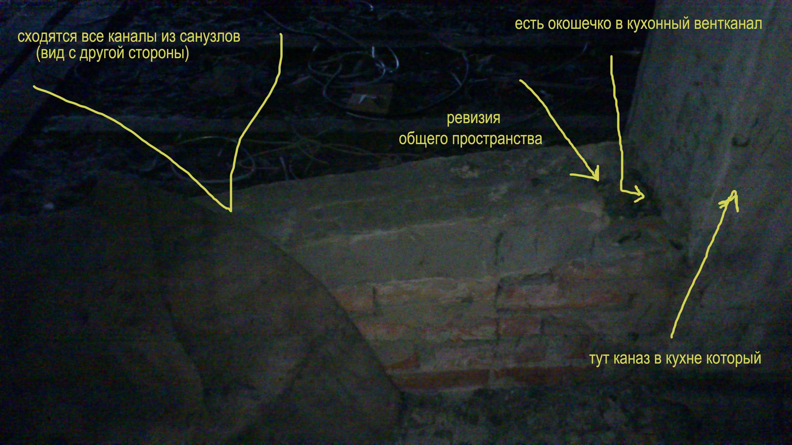

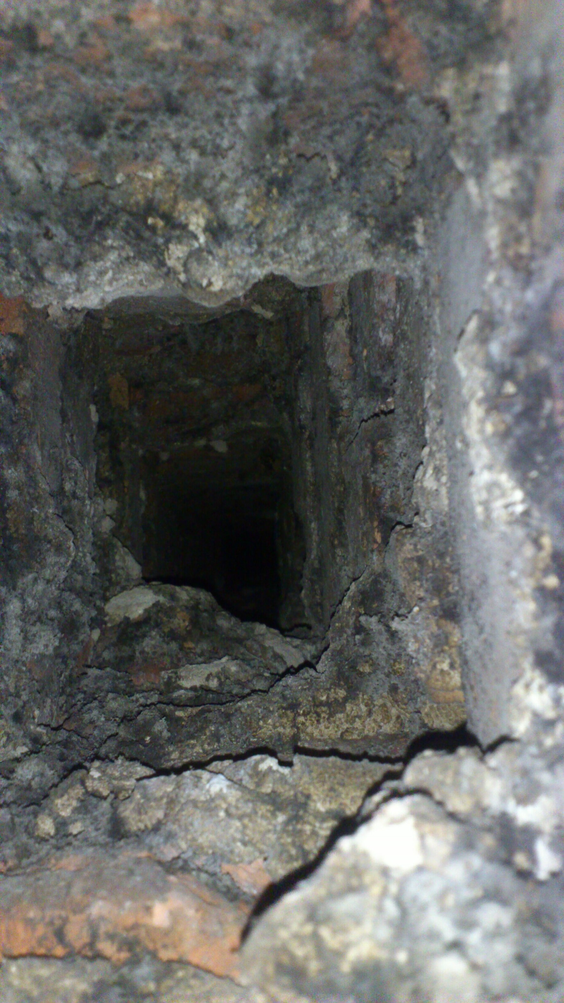

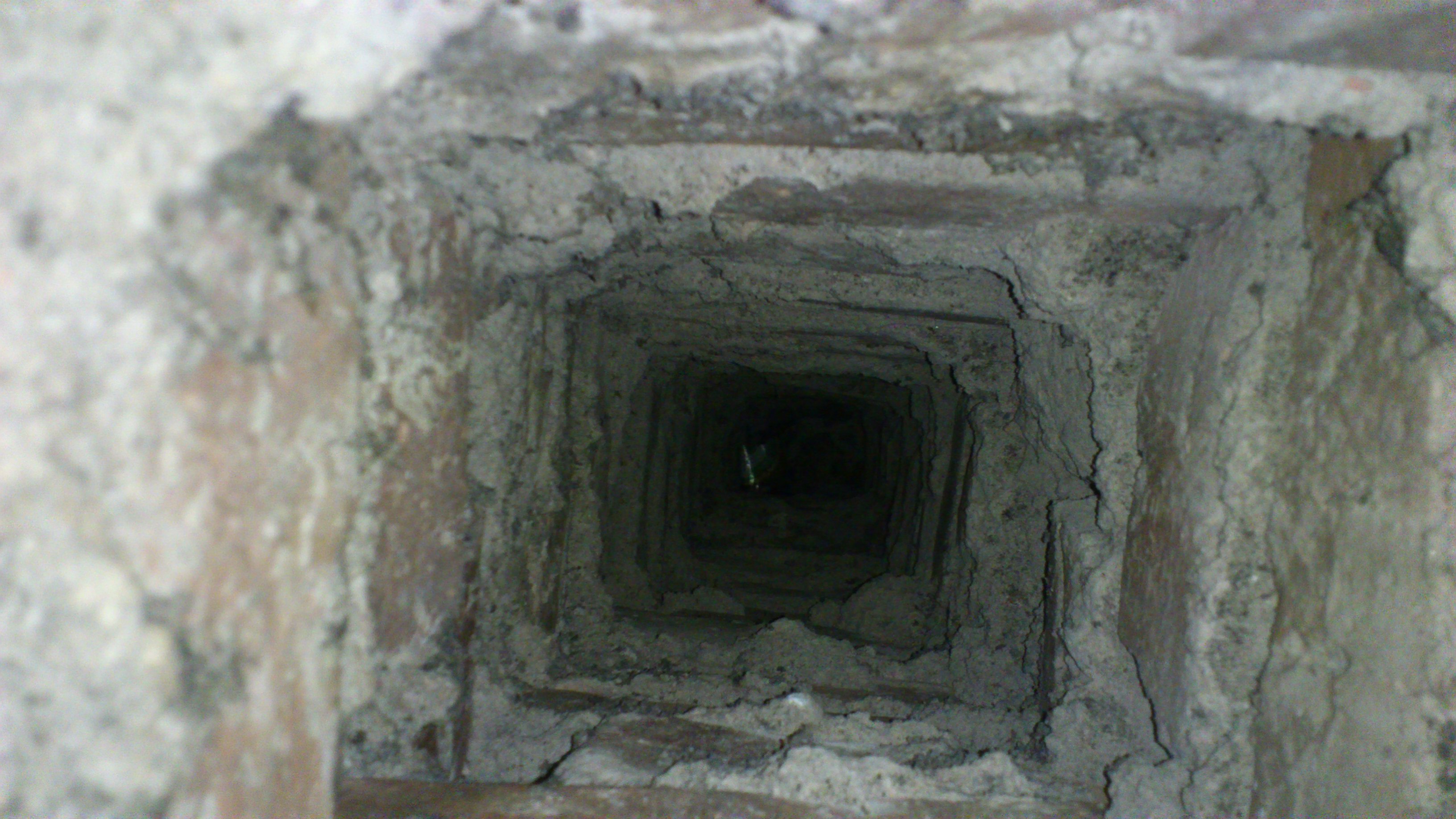

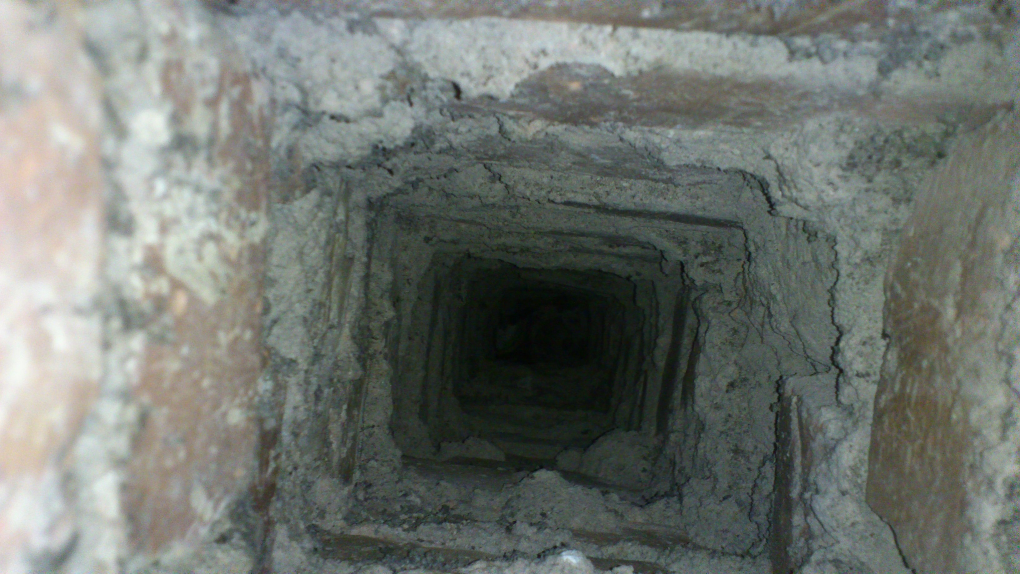

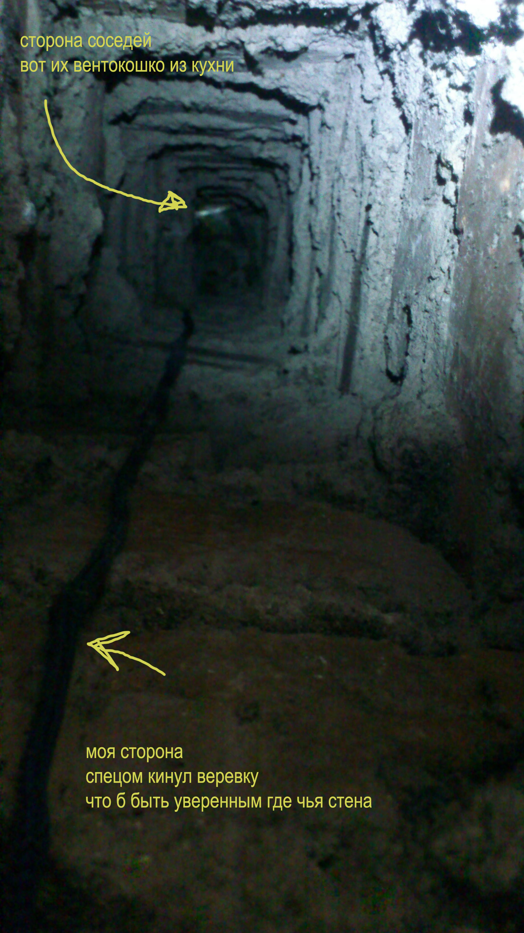

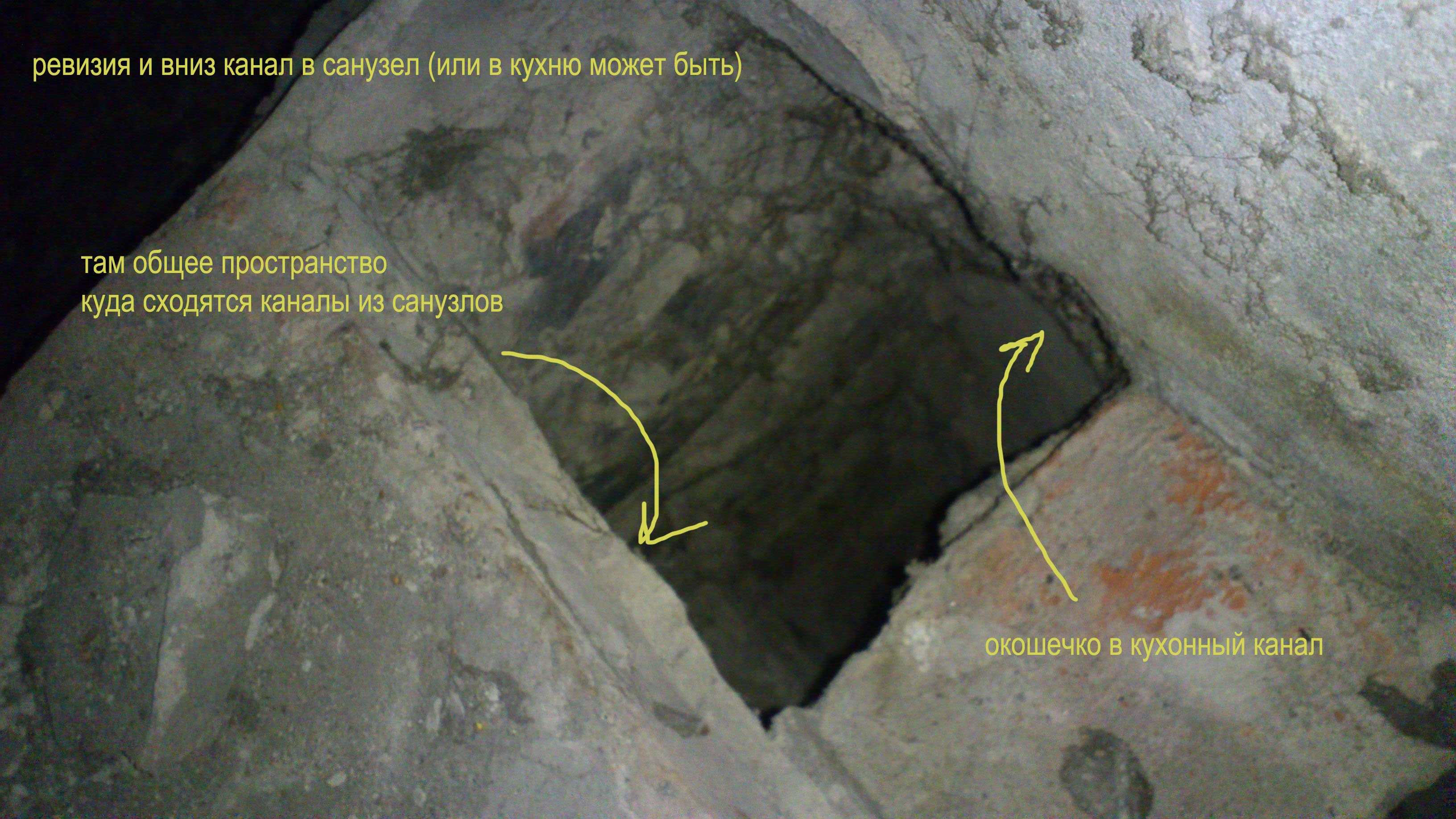

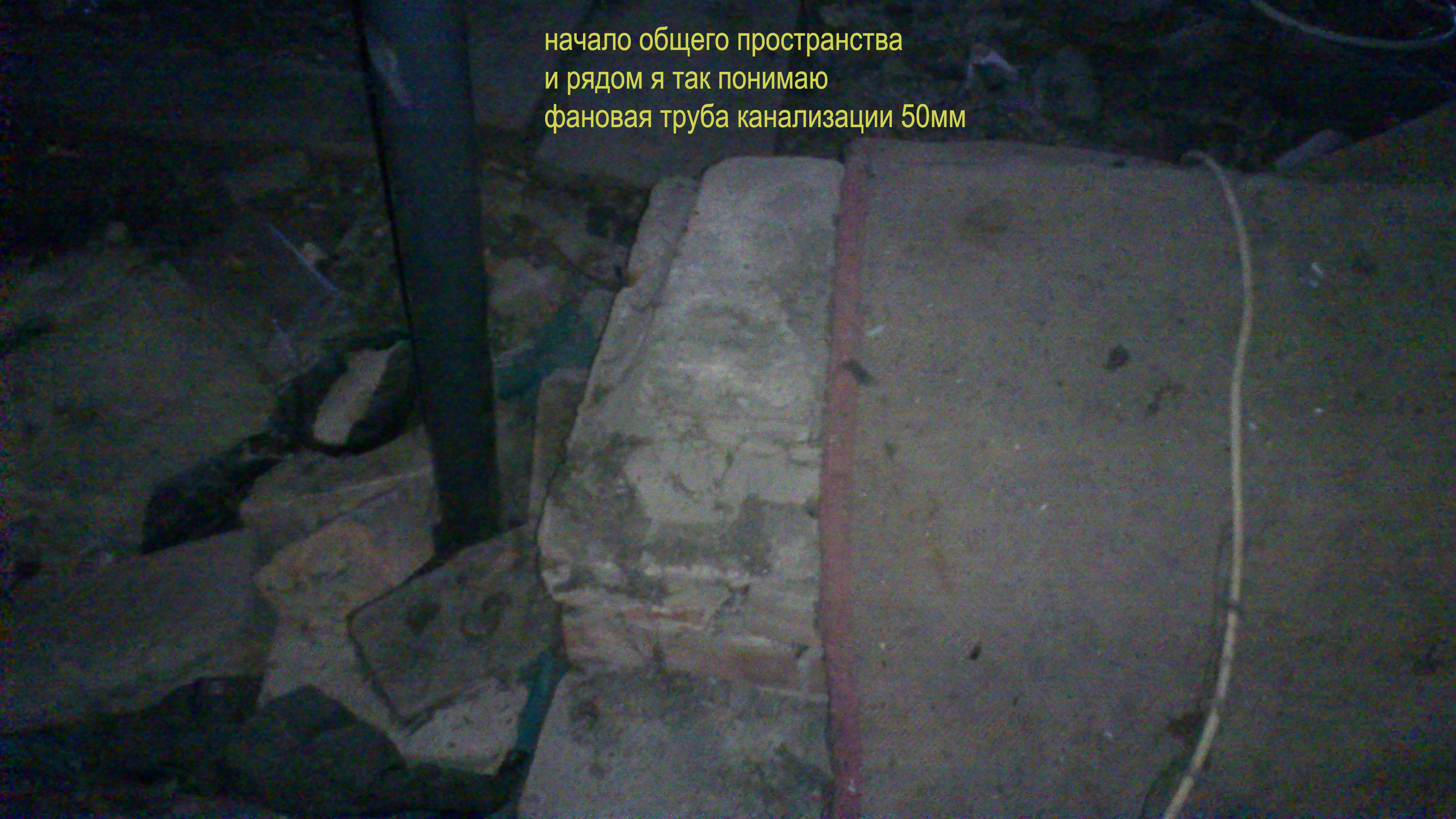

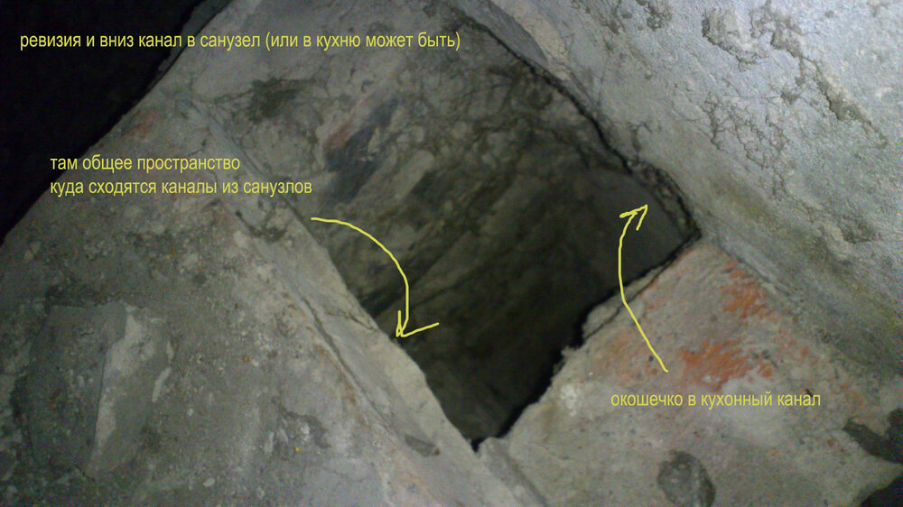

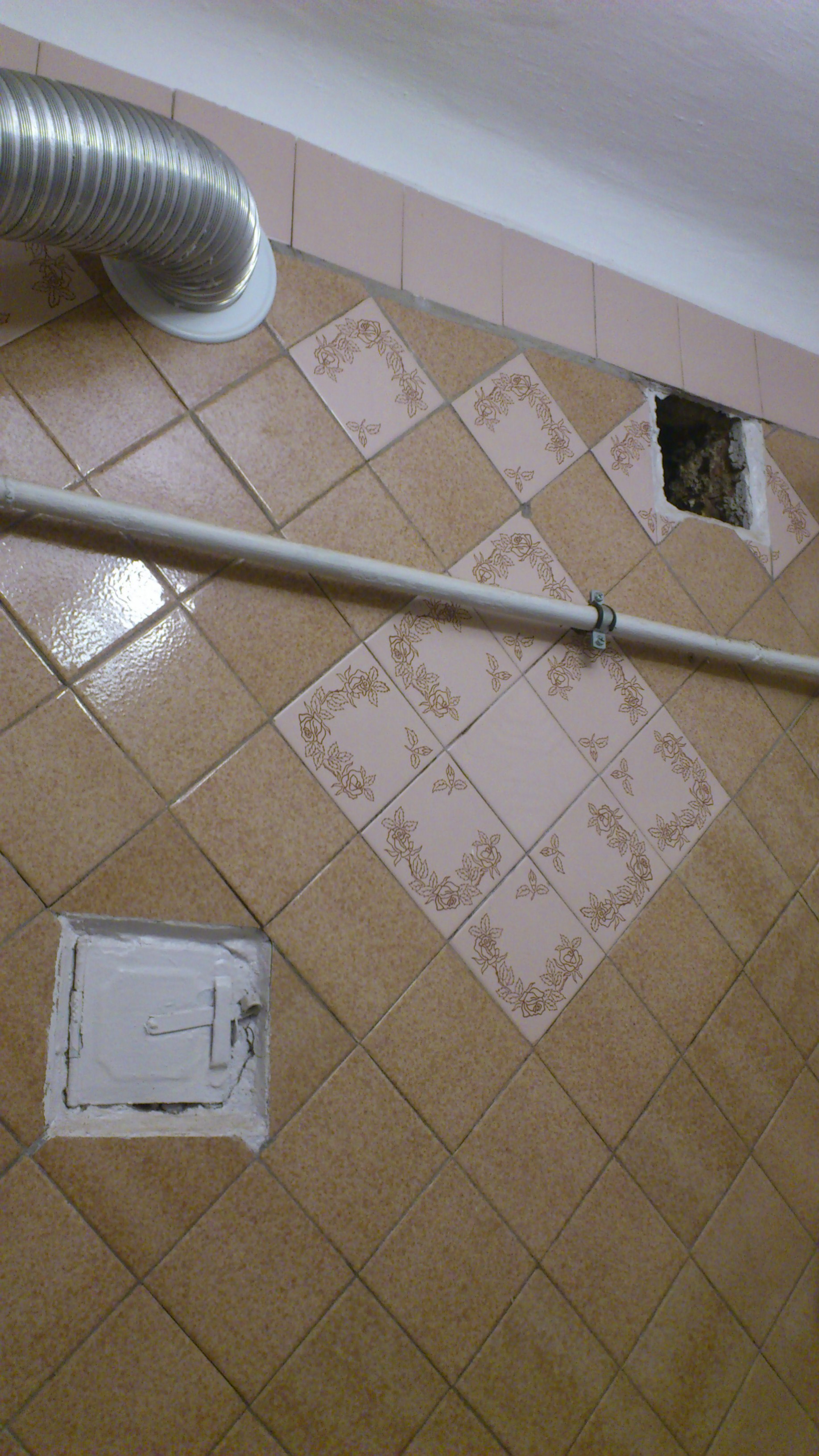

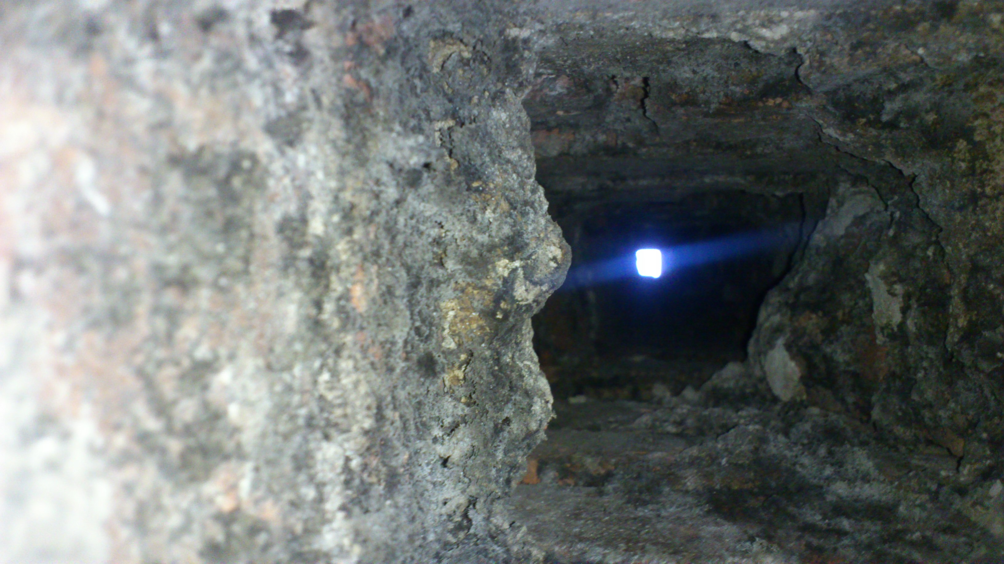

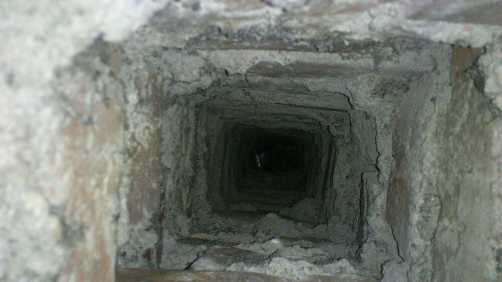

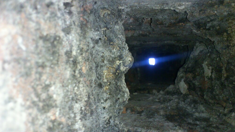

uglubka Опубліковано: 2 квітня 2016 Автор Поділитись Опубліковано: 2 квітня 2016 Сфоткал при свете. Видно, что в мой канал еще идет вентиляция из кухни соседей 1 этажа - которые как раз и заселились зимой и с тех пор заметил, что время от времени опявляется запах как будто кто-то печет или жарит что то . Предполагаю - возможно они поставили какой то мощный вентилятор или зонт который и включают, а т.к. тяги нормальной нет вот и получается что запах стоит долго.... Возможно нормальной тяги небыло и раньше, но у предыдущей хозяйки кухонного зонта или вентилятора небыло(знаю точно - там стоит такой же котел как у меня, только старше модель и она раз просила подпитать ей систему)... И какой же выход из такой ситуации? Понимаю, что надо сделать приточку в комнатах - буду думать, но пока ее нет - выходит только открывать окно и ждать пока выветрится Мысли вслух: вот только как тогда их котел работает, если он тоже атмосферник. То что по проекту не положено зонтов и вентиляторов - это другой вопрос... А если причина не в этом Посилання на коментар Поділитися на інших сайтах More sharing options...
SON Опубліковано: 2 квітня 2016 Поділитись Опубліковано: 2 квітня 2016 Сфоткал при свете. Видно, что в мой канал еще идет вентиляция из кухни соседей 1 этажа Вентиляция вашей кухни врезана в канал соседей. Если бы вниз не было "дырки" тогда 100% это ваш канал. Как и почему это случилось сейчас уже концов не найдете. К тому же на чердаке тож были переделки. Чего делать, программа максимум. Нужно по возможности разобраться с каналами в шахте. У Вас 3 этажа, кухни смежные, соотв. в шахте должно быть 12 каналов, 6 дымоходных и 6 вентиляция. Найти свой и врезать в него свою кухню. Из горизонтального короба на чердаке, где собраны выходы с/у, в районе т. н. ревизии вывести трубу/короб на крышу рядом с основной шахтой. В комнатах сделать приток, приточку в кухне убрать/заткнуть. Ежли хочется обойтись малой кровью, с учетом сказанного - как открываю окно то сразу тагя нормуль и чем шире тем лучше тянет и везде, а как закрою то иногда просто не шевелится иногда обратка. Заделываете дырку из общего короба на чердаке в кухонный канал, ревизию на коробе оставляете открытой, организовуете приток. Выход общего короба на чердак не есть хорошо и правильно, но все же лучше чем в кухонный канал. Касаемо посторонних запахов - просмотреть в с/у и кухне все проходы труб (газ, вода, канализация) на предмет щелочек/дырочек как в полу так и в потолке. Обратная тяга в каналах может являться причиной чужих запахов, но отсутствие или недостаточный приток тож способствуют этому не меньше. 1 Посилання на коментар Поділитися на інших сайтах More sharing options...
uglubka Опубліковано: 2 квітня 2016 Автор Поділитись Опубліковано: 2 квітня 2016 Вентиляция вашей кухни врезана в канал соседей. Если бы вниз не было "дырки" тогда 100% это ваш канал. Как и почему это случилось сейчас уже концов не найдете. К тому же на чердаке тож были переделки. Возможно моя кухня и врезана... А не могло так быть при сдаче дома? Дом то старый - 50 лет уже было дому. Я к чему - а вдруг там только 9 каналов (6+3 на двоих). Нужно по возможности разобраться с каналами в шахте. У Вас 3 этажа, кухни смежные, соотв. в шахте должно быть 12 каналов, 6 дымоходных и 6 вентиляция. Найти свой и врезать в него свою кухню. Проверить мой не мой по глубине веревки? Или есть другой способ? Из горизонтального короба на чердаке, где собраны выходы с/у, в районе т. н. ревизии вывести трубу/короб на крышу рядом с основной шахтой. В комнатах сделать приток, приточку в кухне убрать/заткнуть. Вот закрадалася мысля, что возможно приточка в кухне тоже не помогает, но когда окно открываю то тяга классная)) Убрать - можно пока просто ее закрыть наглухо? Ежли хочется обойтись малой кровью, с учетом сказанного - заделываете дырку из общего короба на чердаке в кухонный канал, ревизию на коробе оставляете открытой, организовуете приток. Выход общего короба на чердак не есть хорошо и правильно, но все же лучше чем в кухонный канал. А в свой с/у канал нужно трубу? Или это выкинутые деньги? Касаемо посторонних запахов - просмотреть в с/у и кухне все проходы труб (газ, вода, канализация) на предмет щелочек/дырочек как в полу так и в потолке. Обратная тяга в каналах может являться причиной чужих запахов, но отсутствие или недостаточный приток тож способствуют этому не меньше. Проверил это первым делом: - газовая труба входит от соседки в с/у(тоже смежные) - заделал пеной - может пена пропускать? Просто никогда не сталкивался; - воду и канализацию проверял - нету щелей. Посилання на коментар Поділитися на інших сайтах More sharing options...
SON Опубліковано: 2 квітня 2016 Поділитись Опубліковано: 2 квітня 2016 Возможно моя кухня и врезана... А не могло так быть при сдаче дома? Дом то старый - 50 лет уже было дому. При сдаче дома маловероятно. Возможно когда-то было даж и печное отопление. А когда дом газифицировали, ваш вентканал оказался заваленным/забитым, посему по-быренькому врезались в соседский. Но может быть и так, что соседи с 1 этажа "сидят" на вашем канале. Найти концы на сегодняшний день - туман и баня. :D Я к чему - а вдруг там только 9 каналов (6+3 на двоих). Поход на крышу расставит все точки над И. Если есть возможность - фоткайте, выкладывайте. но когда окно открываю то тяга классная)) При всем безобразии с вентканалами это очень положительный момент. Убрать - можно пока просто ее закрыть наглухо? Можно просто заткнуть тряпкой. Окна в комнатах поставить в режим микропроветривания или удалить часть уплотнителя в верхней части створки. Двери в комнатах, в кухню и в с/у должны обеспечивать переток воздуха любым способом. То ли подрез полотна, то ли колечки/решетки. Пока на улице относительно прохладно, то можно "поиграться" с вентиляцией. С наступлением тепла будет гораздо сложнее понять что к чему. Сколько комнат в квартире ? А в свой с/у канал нужно трубу? Или это выкинутые деньги? Да, вполне, но выводить на крышу. Ессно при условии, что сама труба не перекроет проход в общем коробе для вентканалов соседей. Так проблему решите тока для себя, установка трубы большего диаметра решит проблему всем. Затраты по материалам будут отличаться на "копейки", а трудоемкость работ практически одинаковая. - может пена пропускать? Не. 1 Посилання на коментар Поділитися на інших сайтах More sharing options...
uglubka Опубліковано: 3 квітня 2016 Автор Поділитись Опубліковано: 3 квітня 2016 При сдаче дома маловероятно. Возможно когда-то было даж и печное отопление. А когда дом газифицировали, ваш вентканал оказался заваленным/забитым, посему по-быренькому врезались в соседский. Но может быть и так, что соседи с 1 этажа "сидят" на вашем канале. Найти концы на сегодняшний день - туман и баня. :D Из разговоров соседей дом сразу запускался с индивидуальным отоплением - котлы стояли АГВ-80 ну или подобные. А вот с вентканаламы действительно мраки Поход на крышу расставит все точки над И. Если есть возможность - фоткайте, выкладывайте. Сфоткать скорее всего не получится(не хочу чтоб потом кто то обвинял, что я там что то нарушил когда лазил на крышу, а так лазят работники ЖЕКа) - спрошу работника ЖЕКа сколько там "дырок" в общем коробе на крыше При всем безобразии с вентканалами это очень положительный момент. Это действительно радует и есть надежда что можно все поправить) Двери в комнатах, в кухню и в с/у должны обеспечивать переток воздуха любым способом. То ли подрез полотна, то ли колечки/решетки. Вроде обеспечивают, но сделаю побольше. Кстати, а подрез на сколько надо/достаточно в см? Можно просто заткнуть тряпкой. Окна в комнатах поставить в режим микропроветривания или удалить часть уплотнителя в верхней части створки. Пока на улице относительно прохладно, то можно "поиграться" с вентиляцией. С наступлением тепла будет гораздо сложнее понять что к чему. Сколько комнат в квартире? Поигрался уже В квартире 3 комнаты одна из которых проходная (схему прилагаю). Результаты экспериментов таковы: - когда во всех комнатах микропроветривание - то тяга в принципе есть более менее нормальная, но не прилипает. - когда поставить на НЕ МИКРО то она НАМНОГО лучше - флажок прилипает и не только флажок - газету держит, но и холодней намного. Хотел найти оптимальный вариант: закрывал поочередно или по парно. Минимум есть даже когда микропроветривание в комнате 1. Но может при других обстоятельствах(погода, ветер, дождь) его и не будет хватать. Да, вполне, но выводить на крышу. Ессно при условии, что сама труба не перекроет проход в общем коробе для вентканалов соседей. Не перекроет, там вверху и по ширине достаточное пространство... Ну если буду городить трубу то на крышу вряд ли буду - "соседи..." максимум на чердак и утеплить. Хотя больше склоняюсь к такому: закрыть окошечко из общего короба в кух/вентканал, а саму ревизию поднять.. вряд ли ЖЕКовские захотят выводить на крышу, а соседи еще те... им объяснить ситуацию, что надо вскрыть крышу и поднять вент канал над щифером . Ну и приточку у себя организовать в комнате 1, в двух спальнях не очень хотелось бы(что б не сифонило зимой) - они регулярно проветриваются. Вот прикинул с местами - какой по Вашему вариант будет лучше? Так проблему решите тока для себя, установка трубы большего диаметра решит проблему всем. Затраты по материалам будут отличаться на "копейки", а трудоемкость работ практически одинаковая. Очень трудно что то объяснить/доказать людям з точки зрения науки/теории/практики(почему собственно и спрашиваю тут на форуме) тем более экспериментально увидел, когда есть хорошая приточка - то, возможно, и городить ничего не надо. Не. Спасибо, буду знать) Посилання на коментар Поділитися на інших сайтах More sharing options...

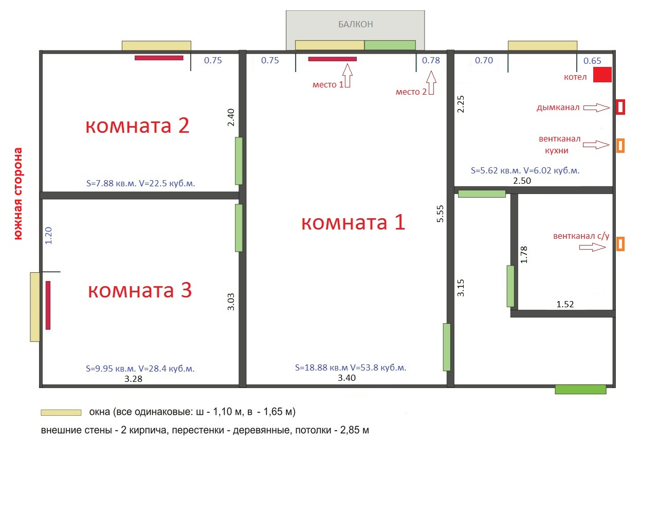

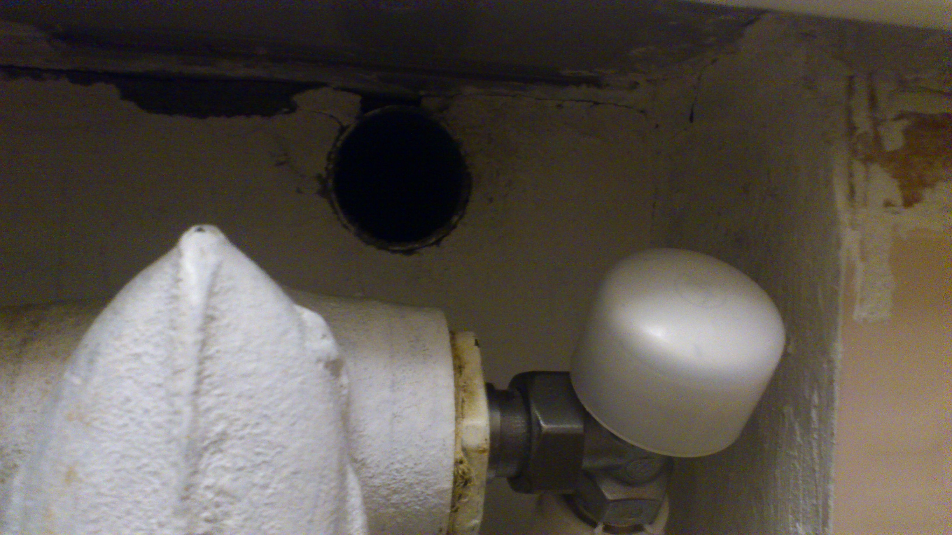

SON Опубліковано: 4 квітня 2016 Поділитись Опубліковано: 4 квітня 2016 А на сколько будет хуже если соорудить приток в стороне от батареи? Просто так будет выход на балкон - и теплее чуть и тише чуть. Ну вот так, например. Чем ниже расположен приток, тем больше вероятность получить "гуляние" холодного воздуха по ногам. Но с учетом радиатора, штор и балкона такое решение вполне имеет право на жизнь. сказали, что вполне могут быть такие каналы - Касаемо вентиляционных - прямое нарушение пожарных норм. 1 Посилання на коментар Поділитися на інших сайтах More sharing options...
uglubka Опубліковано: 4 квітня 2016 Автор Поділитись Опубліковано: 4 квітня 2016 Чем ниже расположен приток, тем больше вероятность получить "гуляние" холодного воздуха по ногам. Но с учетом радиатора, штор и балкона такое решение вполне имеет право на жизнь. ВоПчем буду думать, смотрел и так и так. Возле батареи может не поместиться 110 труба.. хотя надо мерять, может можно со стороны балкона сделать отверстие. Хотя вариант в верхней трети окна мне тоже начинает нравиться Колхозить все равно буду чуть позже - это надо изучить вопрос и выбрать оптимальный вариант как сделать клапан самому :D Касаемо вентиляционных - прямое нарушение пожарных норм. Увы, таковы реалии. И самое интересное, что это изменить нельзя Перестроить то никак уже нельзя. Посилання на коментар Поділитися на інших сайтах More sharing options...

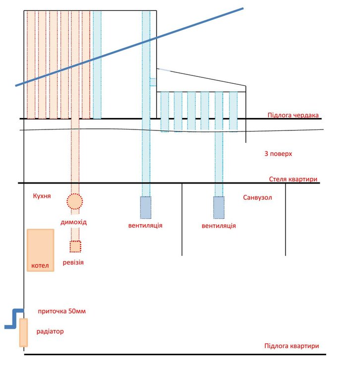

Sewern Опубліковано: 5 квітня 2016 Поділитись Опубліковано: 5 квітня 2016 ЖЕКовский работник посоветовал автономку на чердаке для санузлового вентканала. Закрыть то место где сбор входит в кухонный вентканал и в ревизию вставить трубу на чердаке.... А поможет ли, хотя может не будет тянуть чужих запахов. Схема как все организовано. Это началось после поселения новых соседей на первом этаже... возможно поставили какой то потужнЫй дувчик...Сигарентым дымом было и ранье но только в санузле.. Один из ЖЕКовских работников только и тараторил, что надо стену доблить. А то, что на чердаке бардак во всем вент хозяйстве... это он не замечал.. Второй хоть что то предложил Ходил сегодня с утра в ЖЕК - у тех работников, что лазили на крышу и смотрели вентканалы - сегодня выходной, говорил про каналы с главным инженером и с начальницей - сказали, что вполне могут быть такие каналы - т.к. таких домов похожих в городе несколько. Содержать вентиляцию в порядке обязанность ЖЄКа. Если ЖЭК морозится, то есть такой нормативно-правовой акт, как ПРАВИЛА утримання жилих будинків та прибудинкових територій Эти правила регламентируют - 1.1. Ці Правила визначають порядок надання послуг з утримання будинків і прибудинкових територій: zakon4.rada.gov.ua/laws/show/z0927-05/page Есть в этих правилах пункт 5.2. Вентиляція, zakon4.rada.gov.ua/laws/show/z0927-05/page3 в нём чётко написано 5.2. Вентиляція 5.2.1. При утриманні та експлуатації системи витяжної вентиляції необхідно забезпечувати нормативний повітрообмін у всіх жилих кімнатах, кухнях, туалетних і ванних приміщеннях при зовнішній температурі 5 град. С і нижче. Під час експлуатації житлового будинку необхідно: - знати систему вентиляції за кресленнями і в натурі (за відсутності креслень керівництву організації, що веде технічну експлуатацію системи вентиляції, необхідно одержати чи скласти виконавчі креслення); - усувати несправності вентиляційних пристроїв. 5.2.2. До несправностей вентиляційних пристроїв належать такі: - відсутність чи поломка витяжних ґрат; - відсутність чи погане кріплення рамок для ґрат; - негерметичність приставних шлакогіпсокартонних вертикальних коробів; - засмічення каналів уламками цегли та будівельних розчинів (визначається за відсутності тяги в каналі); - негерметичність горищних коробів і шахт (визначається візуально і за відхиленням полум'я свічі, що пересувається уздовж швів короба); - несправність переходів через короби на горищі; - несправність і відсутність шиберів чи дросельних клапанів у витяжних шахтах; - несправність чи відсутність парасоля чи дефлектора над шахтою; - неякісна обробка шахт (зовні шахти потрібно оштукатурювати по повсті, сітці чи дранці, а зсередини оббивати покрівельною сталлю по повсті, змоченій у глині). Если сосед наворотил делов, то есть в этих правилах: 1.4. Умови і порядок переобладнання, перебудови, перепланування будинків, жилих і нежилих у жилих будинках приміщень 1.4.4. .... Перепланування жилих будинків, жилих і нежилих у жилих будинках приміщень, що погіршує умови експлуатації і проживання всіх або окремих громадян у будинку або квартирі, не допускається. 1.4.6. ... У разі, якщо самовільне перепланування або переобладнання приводить до погіршення технічного стану жилого будинку в цілому та порушуються права інших споживачів, зазначені роботи виконуються виконавцем послуг, питання відшкодування вартості цих робіт власником, наймачем (орендарем) жилого будинку, жилого чи нежилого у жилому будинку приміщення вирішується у судовому порядку. Почитайте эти Правила, может чем-то Вам будет полезна єта информация. Там ооочень много интересного из того,что Вам должен ЖЭК. Удачи! 2 Посилання на коментар Поділитися на інших сайтах More sharing options...

SON Опубліковано: 7 квітня 2016 Поділитись Опубліковано: 7 квітня 2016 А вот с размером как быть 50-65-100-110 Просмотрите еще раз размеры КИВа, там дырка нужна на Ф135 мм, потому как утепление трубы есть хорошо и логично. Без утеплителя в хорошие морозы может начать промерзать стена вокруг трубы и в районе выхода притока в квартиру можете получить плесень/грибок в виде бублика. Анемостаты начинаются от Ф 80 мм. А Вы хорошо осведомлены в микрорайонах нашего городка . Иногда бываю в Бердичеве, у мну там типа родственники. :D 1 Посилання на коментар Поділитися на інших сайтах More sharing options...
