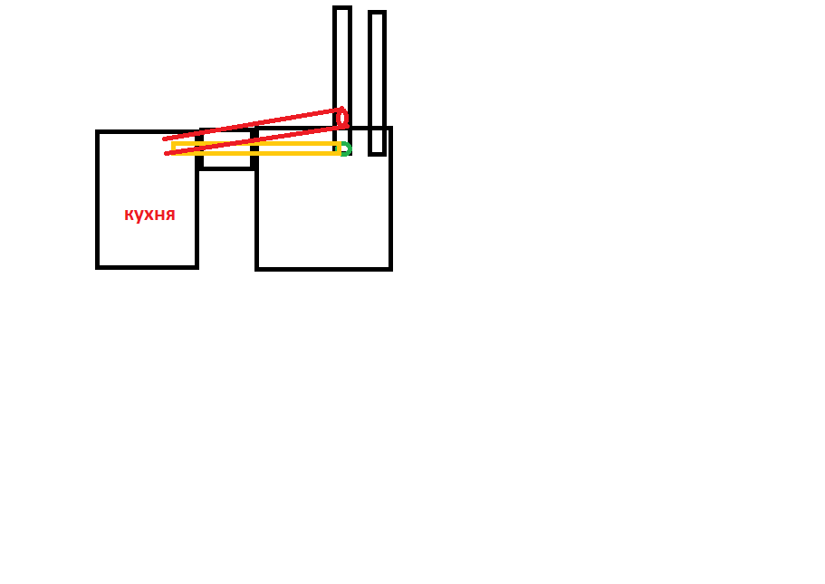

Пришла пора сделать в кухне вентканал общий на плиту скорее всего будет отдельно. От кухни до канала - 2 метра. Думаю взяк некую гофру.Пока не зашил балки возник вопрос. Я могу взять гофру д 150 или 200 и пустить между балок, получится, как я нарис красным. или спокойно зашить и пусть просто горизонтально,как нарис желтым.
Есть ли смысл,как в первом случае делать уклон вверх?

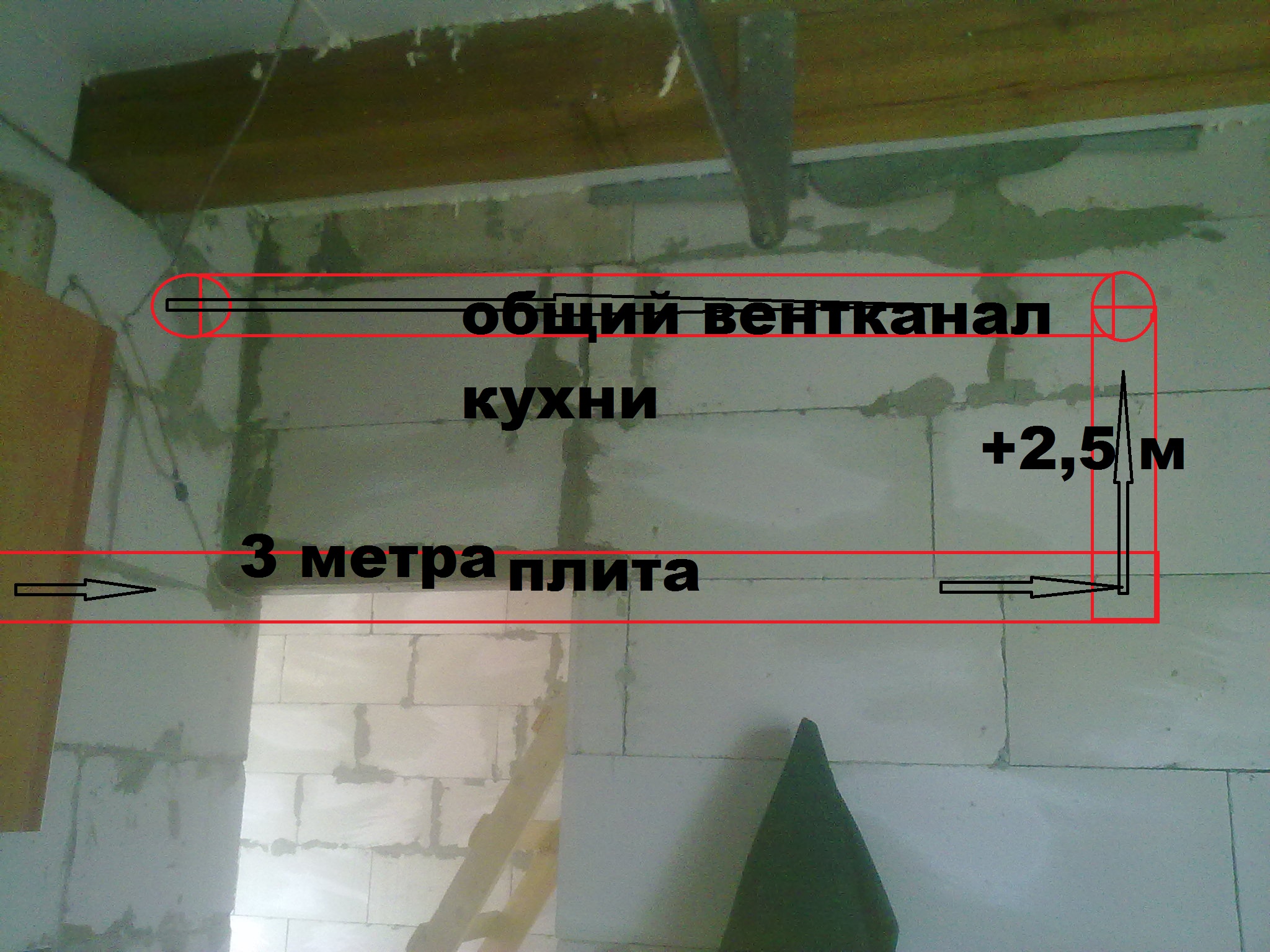

извините Сан, кучу навалил всего)) Теперь с фоткой и упрощенный вариан.
Это топочная, в ней шахта с пеноблока(тему уже поднимал, решил никаких стояков м бетона не делать.Думаю этого пеноблока хватит лет на 30).
Балки зашью ГК и под ГК планирую пустить хрен его знает-гофру, или может еще какуюто дешевую трубу.Что дешевле и где вероятность конденсата в трубе пока не уяснил.
Вот хочу объеденить общий кухонный вентканал м вытяжкой плиты.
Насколько мой проект будет работать?
-С кухни до стояка 2,5 м + один изгиб на 90 грудосов в саму шахту
-С вытяжки похуже один изгиб на самой вытяжке около 90 град+на углу топочной . Расстояние - метра 8 получится,если по стена вести эту гофру или нечто др. если по диагонали, то некрасиво, но метра 4
Думаю поставить там некий тройник и соеденить в один канал
дабы не делать лишних перегородок в шахте. Так как по моему планк там только три канала: ванная, топочная(насколько я понял -в топочной обязательно при тт котле вытяжка) и кухня

Фиолетово - баллон или труба. Газифицированные помещения требуют канала с естественной вентиляцией. Форточка в окне прокатывает тока в существующих домах, но никак не в новостроящихся.
Не лучший вариант. Оставьте канал под вентиляцию кухни, кух. зонт - выхлоп на улицу через стену.
При одноэтажном доме такой горизонтальный кусок может загубить всю ЕВ.

При отсутствии в топочной газового оборудования вентканал не нормируется, но по жизни иметь полезно. :)

по поводу вывода в стену зонта конечно удобно и дешевле, но меня стремяют наши ветра. я недавно просверлил отверстие 10 мм, так свистело и такой напор был воздуха..я понимаю,что там обратный клапан есть и не один, но за электрику и так нагорает по рублю сколько...просто я так понял если по моему чудо-проекту,то тяга на плите будет хуже?) и насколько критично так сделать

Не только удобней и дешевле, а даже очень эффективно.
Обратные клапаны абсолютно не герметичны, енто факт, но то кол-во воздуха которое может "втиснуться" в дом через две маленькие дырочки возле поворотной оси настолько мизерно, что не поддается измерению. :) При самом большом перепаде давлений (зимой) это будет в лучшем случае 1-1,5 м3/ч. Такая неконтролируемая инфильтрация на кошельке не отразится. :)
В этом случае толк от кухонного зонта будет минимальный.

От вентканала до кухни у Вас там реально чуть больше метра, при такой протяженности горизонтальный кусок прокатит. Если есть желание/возможность сделать с уклоном - хуже точно не будет. Смотрите по месту как удобней.
Но есть один неприятный момент. Идеально, когда приток и вытяжка максимально разнесены. У Вас дверь в кухню (приток) и вытяжка в одном месте, соотв. бОльшая площадь кухни является т. н. застойной зоной. Особо заморачиваться по этому поводу не стоит, все равно сделать иначе не выйдет.

:beer: спасибо Сан.ну там до вентканала получается почти 2 м, разноса не получится,так как тянуть по диагонали гониво )) по др никак. Ну удобней без уклона просто под гипсокартоно гофру протянуть. с уклоном, то уклон будет тоже не большой в см где то 12 см.
