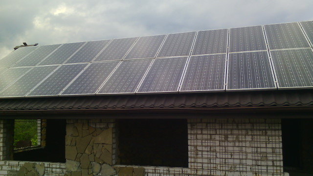

Ligo Опубліковано: 13 жовтня 2016 Поділитись Опубліковано: 13 жовтня 2016 Вот нашел фото моников на сарае, а на доме, выложу завтра. 2 Посилання на коментар Поділитися на інших сайтах More sharing options...

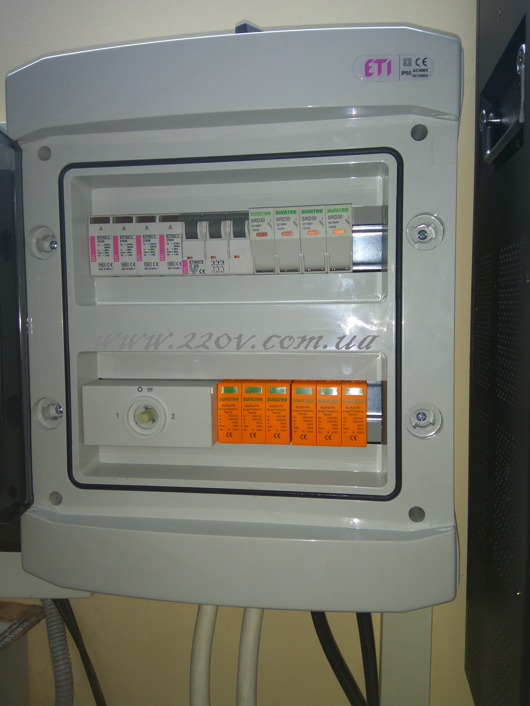

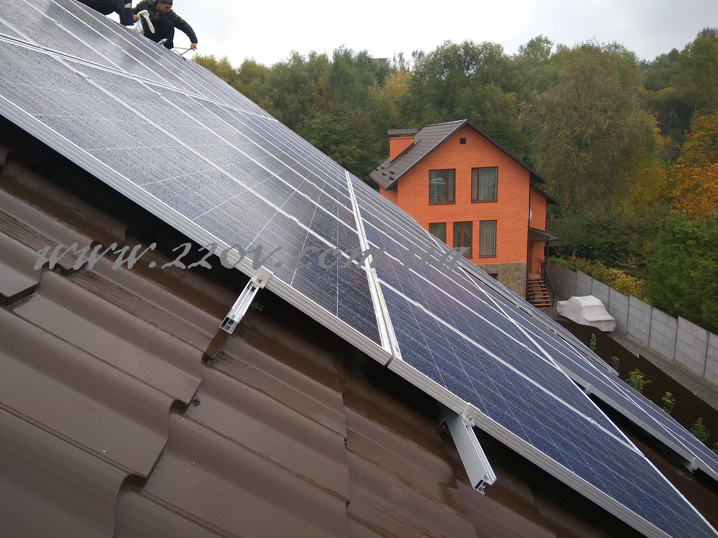

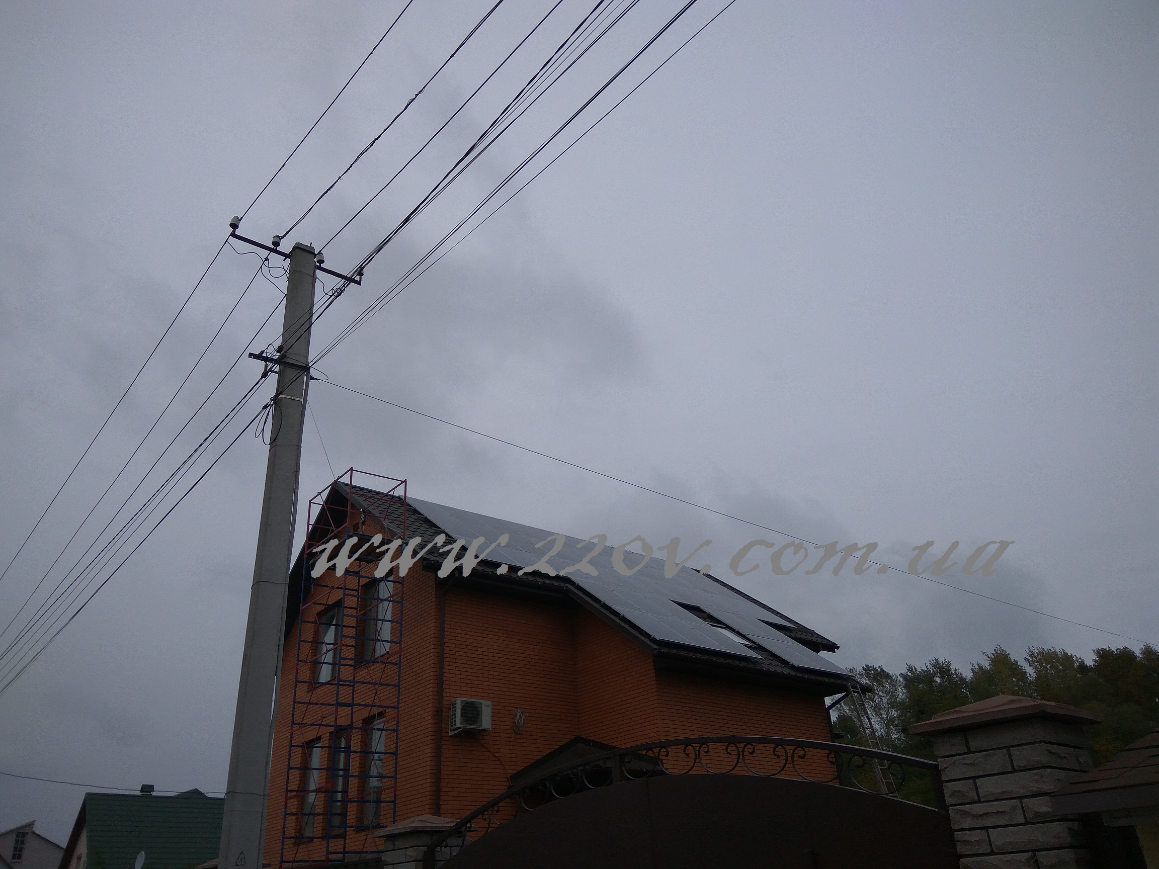

Dalet Опубліковано: 14 жовтня 2016 Поділитись Опубліковано: 14 жовтня 2016 Вот так вот вышло под Киевом: 1 Посилання на коментар Поділитися на інших сайтах More sharing options...

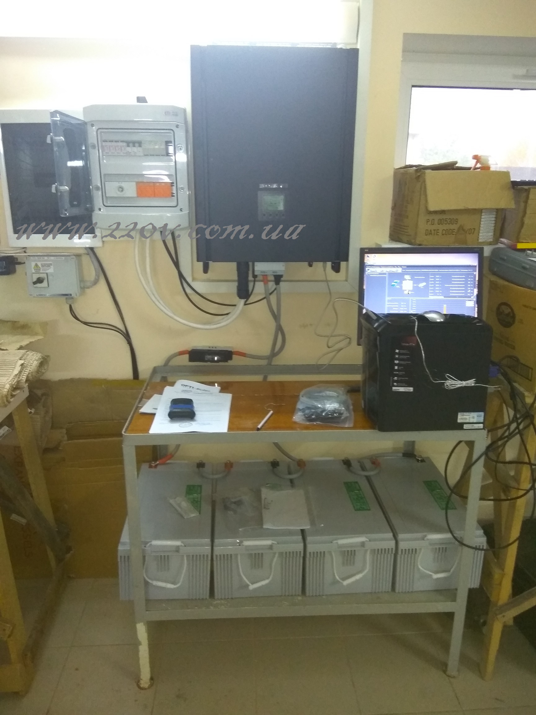

bampo Опубліковано: 14 жовтня 2016 Поділитись Опубліковано: 14 жовтня 2016 смотрю, любит у нас наод 12в-е аккумы Посилання на коментар Поділитися на інших сайтах More sharing options...
Ortoped Опубліковано: 14 жовтня 2016 Поділитись Опубліковано: 14 жовтня 2016 А что, преды стоят от PV модулей и по "+", и по "-"? Я тоже ставил двухполюсные. Так надежней. Есть полный видимый разрыв по двух полюсах. 1 Посилання на коментар Поділитися на інших сайтах More sharing options...
Dalet Опубліковано: 14 жовтня 2016 Поділитись Опубліковано: 14 жовтня 2016 Я тоже ставил двухполюсные. Так надежней. Есть полный видимый разрыв по двух полюсах. причем там надежней или нет. стоият УЗИП, а они по двум полюсам, и предохранитель ставиться по двум полюсам. кстати, под нагрузкой размыкать предохранители нельзя - дуга летит видимая. Посилання на коментар Поділитися на інших сайтах More sharing options...
Ortoped Опубліковано: 14 жовтня 2016 Поділитись Опубліковано: 14 жовтня 2016 кстати, под нагрузкой размыкать предохранители нельзя - дуга летит видимая. Это проходили. По запаре разомкнул на одном входе, хорошо солнышко слабое было. Дуга не только видимая, но и хорошо слышимая. Какой УЗИП ставите? Если можно модельку. Посилання на коментар Поділитися на інших сайтах More sharing options...
Dalet Опубліковано: 14 жовтня 2016 Поділитись Опубліковано: 14 жовтня 2016 Какой УЗИП ставите? Если можно модельку. у меня на сайте они есть. Посилання на коментар Поділитися на інших сайтах More sharing options...

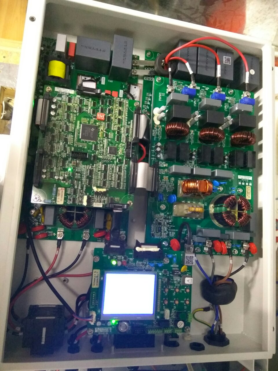

Dalet Опубліковано: 14 жовтня 2016 Поділитись Опубліковано: 14 жовтня 2016 bampo, приехал наконец инвертор, с понедельника тулю в Чернигов ставить: сегодня протестил, уже 30кВт накрутил за день. WiFi конектися, работает. 1 Посилання на коментар Поділитися на інших сайтах More sharing options...
Ortoped Опубліковано: 14 жовтня 2016 Поділитись Опубліковано: 14 жовтня 2016 у меня на сайте они есть. Как устанавливаете? Панель-Предохранитель-УЗИП-Инвертор? У Вас на сайте понравился кабель. Сразу две жилы и разных цветов. На днях куплю, попробуем. Посилання на коментар Поділитися на інших сайтах More sharing options...
Dalet Опубліковано: 14 жовтня 2016 Поділитись Опубліковано: 14 жовтня 2016 Как устанавливаете? Панель-Предохранитель-УЗИП-Инвертор? да, так....... Посилання на коментар Поділитися на інших сайтах More sharing options...
