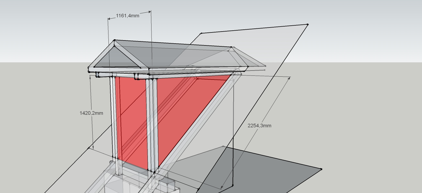

Agronomist Опубліковано: 30 березня 2016 Поділитись Опубліковано: 30 березня 2016 Всем привет! В мансардных окнах немного разочарован. Хочу поставить слуховое окно с наружным выносом и со стеклянными боковинами. Кто-то делал у себя подобное? Посилання на коментар Поділитися на інших сайтах More sharing options...
Алік Опубліковано: 31 березня 2016 Поділитись Опубліковано: 31 березня 2016 Не делал, но конструкция ИМХО вполне жизнеспособна. 1 Посилання на коментар Поділитися на інших сайтах More sharing options...
Kostjantyn Опубліковано: 31 березня 2016 Поділитись Опубліковано: 31 березня 2016 ...... В мансардных окнах немного разочарован. Хочу поставить слуховое окно с наружным выносом и со стеклянными боковинами. ... Точно такое не делал. Но из опыта строительства зимних садов, зенитных фонарей и прочих нестандартных остеклений предполагаю, что цена подобного слухового окна в разы превысит стоимость хорошего мансардного окна. Предпосылки следующие: мансардные окна - серийный продукт, оптимизированный по затратам на производство; нестандарт зачастую существенно дороже; у готовых окон имеется система окладов и доп. деталей для полноценной установки; при показанном на фото слуховом окне понадобится множество нестандартных нащельников; усложняется конструкция крыши - но то такэ..... А вообще - если хочется, то делать надо! 1 Посилання на коментар Поділитися на інших сайтах More sharing options...
Agronomist Опубліковано: 31 березня 2016 Автор Поділитись Опубліковано: 31 березня 2016 Пока предварительно мне тут подсчитали стоимость м/п конструкции с установкой 9400 грн. Посилання на коментар Поділитися на інших сайтах More sharing options...
