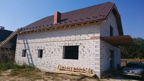

Доброго дня!
Будинок побудований з газоблоку. Перший поверх 40, другий поверх 25.
Газоблок покладений на клей, декілька раз розбирали, перекладали, це, та "рівність" рук будівельників спричинило шви 5 - 8 мм. Яку товщину штукатурки Ви порекомендуєте? Яку штукатурку вибрати (у Вас на сайті їх декілька видів і, якщо чесно, я не зрозумів в чому різниця) Вибираю між Тепловером та ватою. Хотілось почути усі "за" і "проти" від професіоналів утеплення та від виробника самої штукатурки. Фото будинку додаю.

Для прорахування необхідної товщини нанесення, вкажіть в якій області будинок. В Дніпропетровській?
Ні, будинок знаходиться в Бориспільському районі.
Я так розумію, мені необхідно більше 2,5см штукатурки? Можна використовувати Light? Можете надати розрахунки товщини, як це робили для art.k ?
Опір теплопередачі стіни ® повинен бути 3,3.
Якщо Ви поштукатурите 2,5 см штукатурки Лайт, то на 40 газоблоці з штукатуркою опір теплопередачі буде 3,64 (це з вирахуванням 10% тепловтрати на великих швах).
Там де газоблок 25 (2 поверх) + штукатурка 2,5 см, опір теплопередачі буде 2,64 (якщо виходити по фото, які Ви мені надіслали, шви на 2 поверсі в границях норми). Не вистачає нам до правильного показника R - 0,66. Я б порекомендував Вам, на 2 поверсі, з середини, поштукатурити 5 см Лайтом, це додасть 0,75 і в загальному ми отримаємо показник R на другому поверсі - 3,39.
