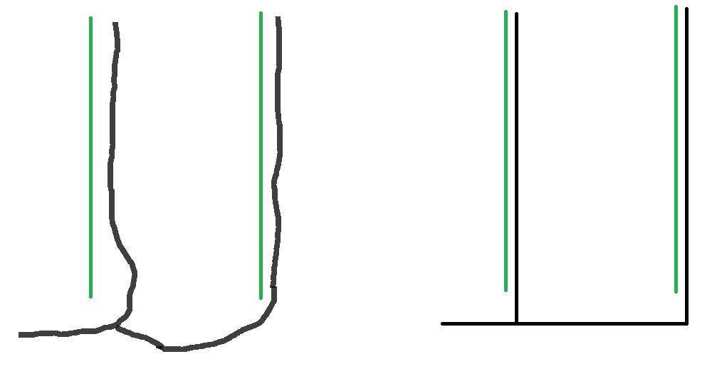

FOX.kissfm Опубліковано: 18 липня 2017 Автор Поділитись Опубліковано: 18 липня 2017 Вы меня, конечно, извините. Вот вроде всё правильно советуете, но, как бы это сказать поделикатнее... Нюансы некоторые совершенно не учитываете. Ну вот например цитата выше. Да, можно сейчас проложить магистральный шланг или трубу, а дальше? Уж объясните человеку, каким образом ему проложить поливочную ленту среди растущих огородных культур? Тем более - жёсткую трубку. В теории - да. А реально? Вот и возник у меня к Вам вопрос. Скажите, пожалуйста, Вы даёте советы исключительно в тех вопросах, в которых лично сталкивались на практике? Это касается только данной темы, Ваши советы про шланг и трубку, также про насос. Дело в том, что я заметил, мягко говоря, некоторые расхождения между Вашим мнением и мнением человека, занимающегося данным вопросом и имеющим немаленький практический опыт. Это про насос. Теперь про шланг. "Большой радиус поворота", "заламываются на малых радиусах", "сгибается без заломов с радиусом не меньше пол метра" - звучит серьёзно. Но! Где Вы видели на огороде "радиусы разворота" менее, чем пол-метра? Там между грядками только - минимум, пол-метра, а обычно - метр. Я с Вами не спорю насчёт преимуществ шланга или трубки. Лично для меня преимущества шланга очевидны, но каждый волен выбирать. Ну вот, например, у меня шланг проведён под землёй и выходит из-под земли к каждой грядке, затем снова уходит под землю до следующей грядки. Расстояние между грядками 55 сантиметров, но разный уровень начала, то есть - начинаются не по одной линии из-за деревьев. Как реализовать эту идею с трубкой и во что это обойдётся? Вы это делали? У Вас есть практический опыт в этой области? Люди ведь читают. (Ваши слова). 1.да, сталкивался на практике, в том числе у себя на участке. Я стараюсь исходить именно из своей практики и "Best practice" других уважаемых людей. 2.проложить капельные трубки по многолетним культурам никаких трудностей не представляет, не понимаю, какие именно детали вы хотели бы услышать. Но как писал выше, из собственного опыта советую. Так как именно прошлым летом, я положил у себя каплю. Каждый на своем участке сам может спланировать ход работ и планы трубопроводов, это уже индивидуально. 3. вот как может выглядеть разница между трубками на фитингах и шлангами. петли которые образуются на углах не добавляют удобств, если их закопать, как вы говорите это возможно снимет часть трудностей, но добавит других как минимум с лишней копкой и лишними поворотами. если нужны изгибы, трубка без проблем гнется, обходит деревья например. 1 Посилання на коментар Поділитися на інших сайтах More sharing options...
abbadon Опубліковано: 18 липня 2017 Поділитись Опубліковано: 18 липня 2017 вот как может выглядеть разница между трубками на фитингах и шлангами. В смысле, чёрное ровное - это трубка, а чёрное кривое - шланг? А зелёное - это шо? Сорри, чёт тормозю слегка... Посилання на коментар Поділитися на інших сайтах More sharing options...
FOX.kissfm Опубліковано: 18 липня 2017 Автор Поділитись Опубліковано: 18 липня 2017 зеленое - грядка суть в петле, а не ровности Посилання на коментар Поділитися на інших сайтах More sharing options...

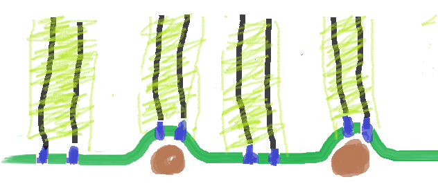

abbadon Опубліковано: 18 липня 2017 Поділитись Опубліковано: 18 липня 2017 (змінено) зеленое - грядка суть в петле, а не ровности Какие петли, откуда и зачем? Где на схеме шланг и где лента и как они у Вас на схеме соединены? Нарисуйте более детально. Как себе это представляете? Я могу ошибаться, но по-моему, мы говорим о разных вещах. Вообще, оно вот так. Задолбался рисовать, блин.:D Зелёный - шланг. Чёрный - лента. Синий - тройнички. Коричневый - препятствия (деревья). Светло-зелёный - грядки. Красный - помидоры (ещё не выросли и их не видно). Змінено 18 липня 2017 користувачем abbadon 1 Посилання на коментар Поділитися на інших сайтах More sharing options...
Дядя_Вова Опубліковано: 19 липня 2017 Поділитись Опубліковано: 19 липня 2017 Зелёный - шланг. Чёрный - лента. Синий - тройнички. Коричневый - препятствия (деревья). Светло-зелёный - грядки. Красный - помидоры (ещё не выросли и их не видно). Классный рисунок! Особенно помидоры понравились Посилання на коментар Поділитися на інших сайтах More sharing options...
abbadon Опубліковано: 19 липня 2017 Поділитись Опубліковано: 19 липня 2017 Классный рисунок! Особенно помидоры понравились Посилання на коментар Поділитися на інших сайтах More sharing options...

abbadon Опубліковано: 19 липня 2017 Поділитись Опубліковано: 19 липня 2017 Чего психуем не понял. Как у вас могет быть. Какие проблемы. Я бы не тройники ставил а краники. Вы невнимательны, там было слово "шланг", поэтому именно тройнички. А краники крепятся уже за тройничками, последовательно, не везде они нужны. Посилання на коментар Поділитися на інших сайтах More sharing options...
Romb Опубліковано: 19 липня 2017 Поділитись Опубліковано: 19 липня 2017 Вы невнимательны, там было слово "шланг", поэтому именно тройнички.. Обратил, но не придал значения. Так чего кричали то? Вот тут я невнимательно , не понял. А в чем преимущество магистрали из шланга? Обошлись без фитингов ? Типа петли над землей? Посилання на коментар Поділитися на інших сайтах More sharing options...
abbadon Опубліковано: 19 липня 2017 Поділитись Опубліковано: 19 липня 2017 Так чего кричали то? Вы очень упорны. Покажите, где и я скажу, чего. Добавлено через 1 минуту Типа петли над землей? Типа. Только не петли и не над землёй. Типа магистрали под землёй. Посилання на коментар Поділитися на інших сайтах More sharing options...

OuldMan Опубліковано: 19 липня 2017 Поділитись Опубліковано: 19 липня 2017 Какие петли, откуда и зачем? Где на схеме шланг и где лента и как они у Вас на схеме соединены? Нарисуйте более детально. Как себе это представляете? Я могу ошибаться, но по-моему, мы говорим о разных вещах. Вообще, оно вот так. Задолбался рисовать, блин.:D Зелёный - шланг. Чёрный - лента. Синий - тройнички. Коричневый - препятствия (деревья). Светло-зелёный - грядки. Красный - помидоры (ещё не выросли и их не видно). А как Вы планируете с тройников, что на шланге, перейти на стартовый фитинг ленты? Посилання на коментар Поділитися на інших сайтах More sharing options...
