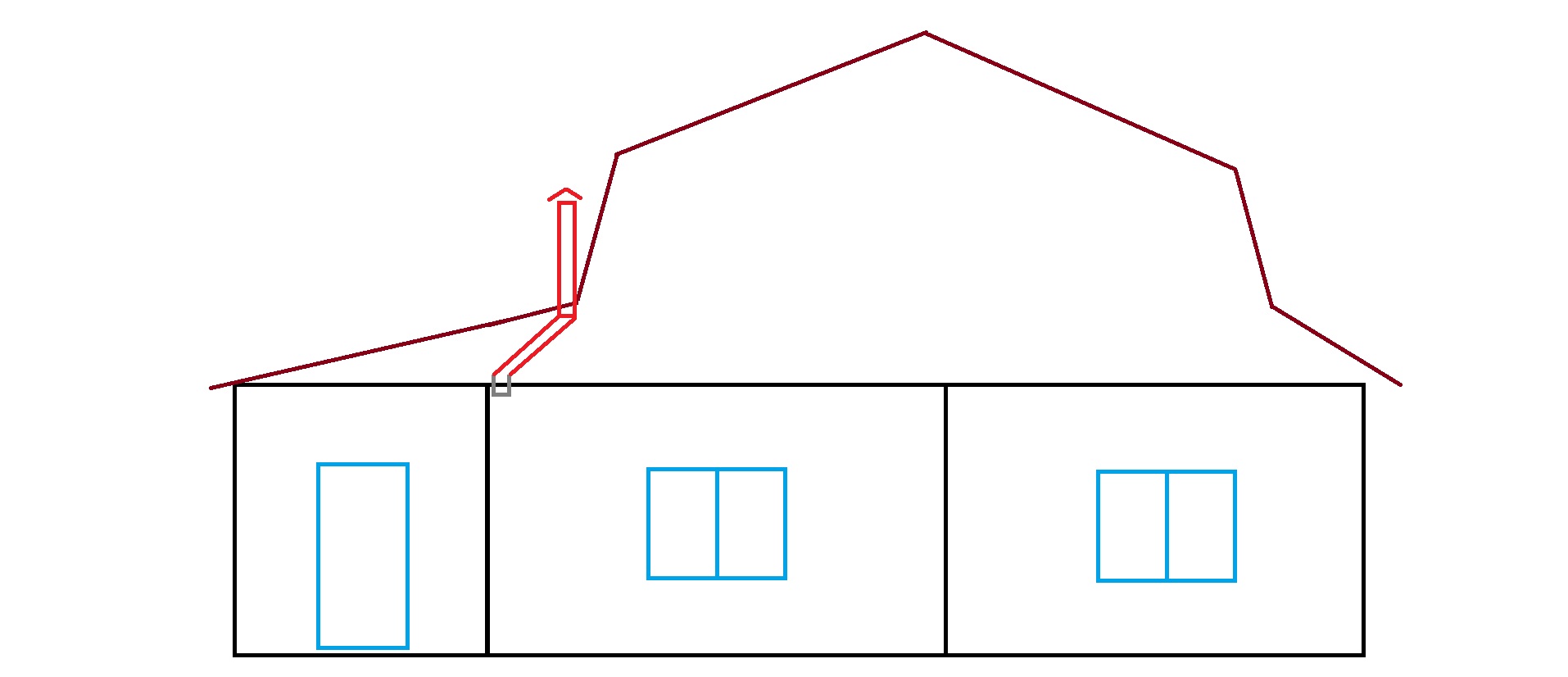

Дійшла черга до газофікації. Шахтних каналів немає, потрібно кидати трубу. Проектант сказав 150мм не менше... Вирішив робити прохід через металочерепицю. Питання до знатаків.
- Чи можна робити так як я намалював, (труба не пряма а з 2-х частин і з"єднана гофтою).
- Яку трубу кмдати? Якщо на вулицю поставити з нержавійки а в середині пластик і алюмінієва гофра?
- проектант сказав що над металочерепицею можна підняти на 0.5 метра, цього досить для тяги?
- труба 150мм це не забагато?

Лучше так - на проход кровли проходка и на отток труба 160мм, а на приток это или это. :)
Можно. Повороты и гофра не лучшее решение.
Что мешает поставить прямую трубу?
- Яку трубу кмдати?
Асбоцементную. Трубу утеплить.
С нержой и пластиком получите конденсат капающий с вентрешетки на потолке.

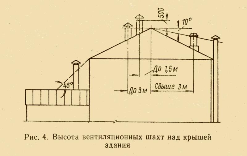

По жизни много, но норма для газовщиков не менее Ф150 мм.
Зимой возможно придется "поджимать"

ОК. Прохід труби буде через, якщо вставити пластикову або оцинковану + утеплити... конденсат буде?
Лучше вот это, так как у Вас есть угол уклона кровли. Конденсата не будет при условии правильной работе вентиляции, что при естественной вентиляции очень сложно добиться (бывает обратная тяга). + затраты на нержавеющую сендвич трубу. Не совсем целесообразно.
Пластик нельзя для вентиляции (статика... пыль, грязь от обратной тяги все в дом), пожарные нормы...
Не факт, шо будэ, но вероятность очень большая.

Дякую за пропозицію. Це адекватна ціна. Якби раніше то й би взяв таку штуку... Але я вже купив метрову 150 оцинковку, і прохід утеплю мінватою і обмотаю товстою алюмінієвою фольгою. Замаскую під нержавійку)
