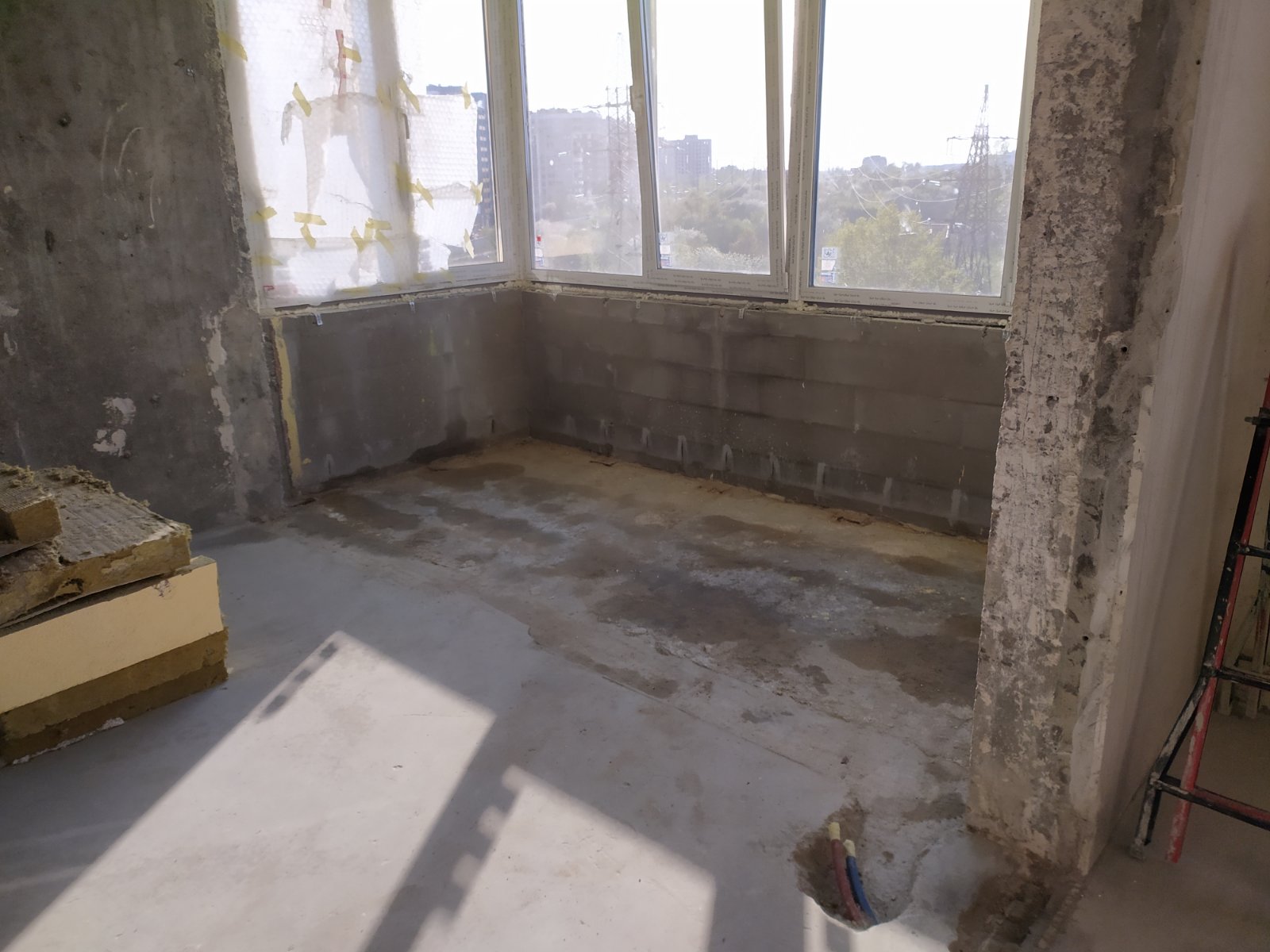

Всем, доброго утра! Нужна помощь клуба по стяжке. Имеется новострой. На полу по плите перекрытия ровная лазерная машинная стяжка. Балкон застеклен и объединен с комнатой. Необходимо уровень пола балкона поднять до уровня комнаты. Сейчас дельта составляет - 5,5-6см (плита балкона неровная). Планируется - пенопласт + стяжка. Финишное покрытие - ламинат.
Вопросы:
1.Какой возможен максимальный слой пенопласта и минимальный слой стяжки?
2.Какой пенопласт использовать? Экструдер или обычный (плотность?)
3.Нужно ли армировать стяжку?
Заранее, всем спасибо!
Нет высоты.
Максимум, что можно придумать , Силтек ф20 толщиной 4см с хорошей армировкой плюс какой никакой утеплитель.
