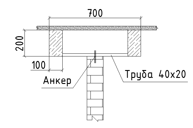

blacktigra Опубліковано: 27 березня 2016 Поділитись Опубліковано: 27 березня 2016 Вопрос скорее к конструкторам. Есть кирпичная перегородка шириной 3,2 м и высотой 2,5 м в полкирпича, стоит между несущими стенами из ГБ и кирпича. Клалась без перевязки с несущими стенами, связана с ними только оцинкованой перфорированной лентой. Перекрытие из деревянных балок, перегородка с ним не связана, стоит между балок. На это перегородку нужно с одной стороны повесить примерно 300-350 кг - это два бойлера по 100 литров (125+125=250), два котла, и еще по мелочи из труб. Сложится перегородка от такого веса, или нет? Есть идея раскрепить перегородку между балками, как-то вот так: Посилання на коментар Поділитися на інших сайтах More sharing options...
yriy1 Опубліковано: 27 березня 2016 Поділитись Опубліковано: 27 березня 2016 Верхняя фиксация ничего не даст Котел вешайте Бойлеры напол ( не конструктор) Посилання на коментар Поділитися на інших сайтах More sharing options...
blacktigra Опубліковано: 27 березня 2016 Автор Поділитись Опубліковано: 27 березня 2016 На полу для бойлеров нет места. Посилання на коментар Поділитися на інших сайтах More sharing options...
SON Опубліковано: 27 березня 2016 Поділитись Опубліковано: 27 березня 2016 Сложится перегородка от такого веса, или нет? 300 кг для стенки в 1/2 кирпича это ни о чем, тем более нагрузка не точечная. Посилання на коментар Поділитися на інших сайтах More sharing options...
yriy1 Опубліковано: 27 березня 2016 Поділитись Опубліковано: 27 березня 2016 На полу для бойлеров нет места. К балкам перекрытия ( к потолку) К стене так чуть -чуть чисто для фиксации ( по уровню) Добавлено через 1 минуту 300 кг для стенки в 1/2 кирпича это ни о чем, тем более нагрузка не точечная. Я б не рисковал, всякие стуки по простенку, хлопанья дверями Посилання на коментар Поділитися на інших сайтах More sharing options...
SON Опубліковано: 27 березня 2016 Поділитись Опубліковано: 27 березня 2016 Я б не рисковал, всякие стуки по простенку, хлопанья дверями Это ж как надо хлопать дверями, шоб вывести из равновесия простенок миним. в 1,5 тонны. :D Посилання на коментар Поділитися на інших сайтах More sharing options...
blacktigra Опубліковано: 27 березня 2016 Автор Поділитись Опубліковано: 27 березня 2016 На перегородке нет двери, хлопки не страшны. Напрягает то, что перегородка не перевязана с кладкой несущих стен. Посилання на коментар Поділитися на інших сайтах More sharing options...
SON Опубліковано: 27 березня 2016 Поділитись Опубліковано: 27 березня 2016 Не заморачивайтесь. В кирпичных многоэтажках простенки тож не перевязаны с несущими стенами. Усё стоит. Главное чтоб сам кирпич не крохкий был, дабы дюбеля не вырывало вместе с куском кирпича. При совсем хреновом кирпиче ессно лучше шпильки навылет. Посилання на коментар Поділитися на інших сайтах More sharing options...
lug Опубліковано: 27 березня 2016 Поділитись Опубліковано: 27 березня 2016 нужно с одной стороны повесить примерно 300-350 кг - это два бойлера по 100 литров (125+125=250), два котла, Сделайте сварной каркас из трубы 40х20, например, или 25-30 уголка. Закрепите его за пол и за перекрытие, как на Вашем рисунке - с обратной от бойлеров стороны стены. Крепления к бойлерам - шпильками сквозь стену к этому каркасу. Посилання на коментар Поділитися на інших сайтах More sharing options...
