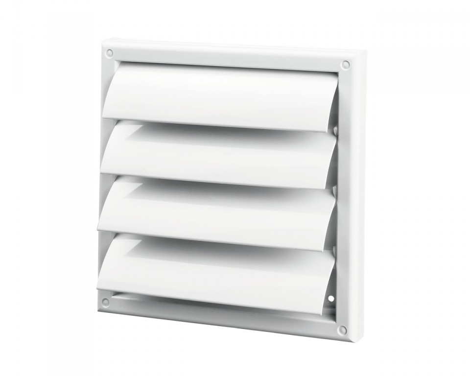

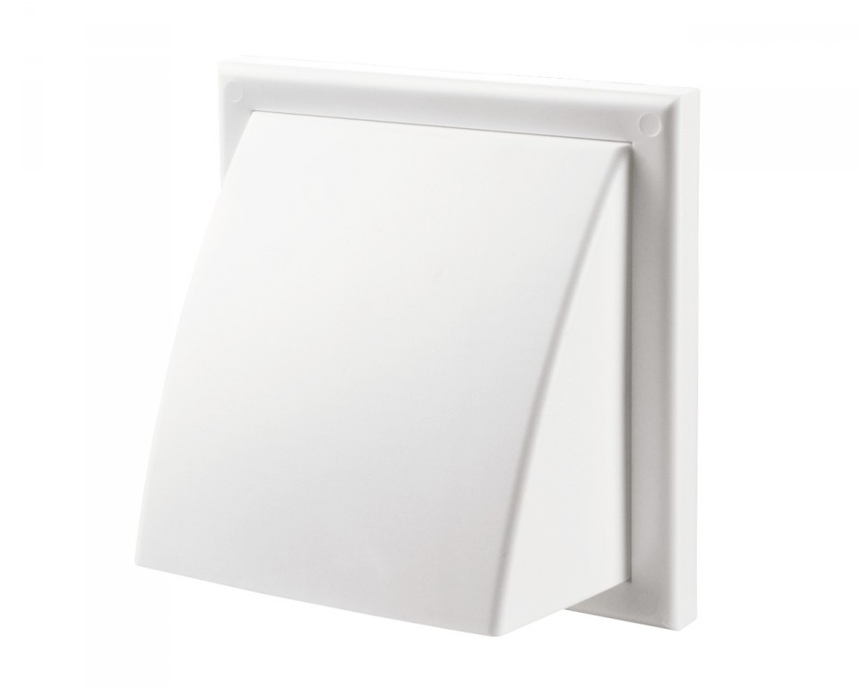

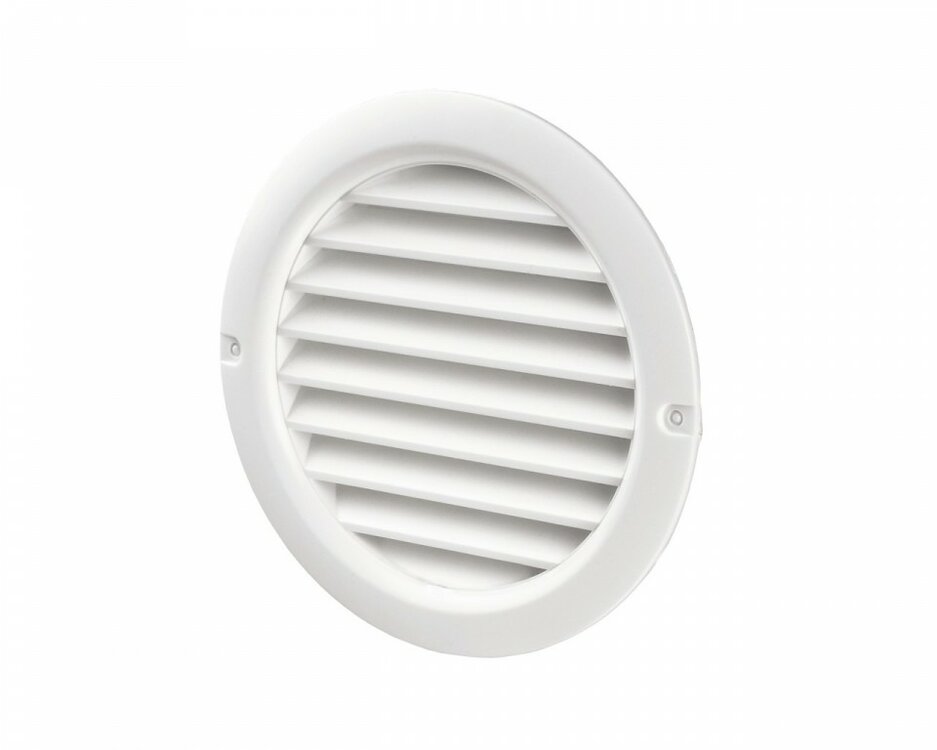

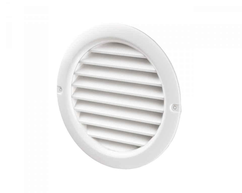

erikn Опубліковано: 26 березня 2016 Автор Поділитись Опубліковано: 26 березня 2016 Спасибо за ответ! 2 клапана в 100 трубе не сильно понизят проходимость? И еще клапана можно друг за другом поставить или по краям стены, тоесть один перед козырьком на улицу и другой в толще стены ближе к кухни. Такое распределение клапанов припятствует образованию конденсата ? А трубу все равно еще лучше чем небудь изолировать? Видел у фирмы K-flex полотна каучуковые . Может себе голову лишним забиваю, но есть ли разница в колпаках? Или это чиста докративная часть, с защитой от погоды и насекомых? Посилання на коментар Поділитися на інших сайтах More sharing options...
SON Опубліковано: 26 березня 2016 Поділитись Опубліковано: 26 березня 2016 2 клапана в 100 трубе не сильно понизят проходимость? Снизят, но немного. Это небольшая плата за отсутствие потока холодного воздуха зимой из кух. зонта. один перед козырьком на улицу и другой в толще стены ближе к кухни. Типа того. Конструкцию предусмотреть разборной, шоб был доступ для чистки/мойки обратных клапанов. А трубу все равно еще лучше чем небудь изолировать? При прохождении воздуховода в теплом помещении не нужно. Может себе голову лишним забиваю, но есть ли разница в колпаках? Или это чиста докративная часть, с защитой от погоды и насекомых? Колпак/решетка на выходе могут обмерзать. К тому же на них будет отлаживаться жир/грязь. Лучше ничего не ставить. 1 Посилання на коментар Поділитися на інших сайтах More sharing options...
