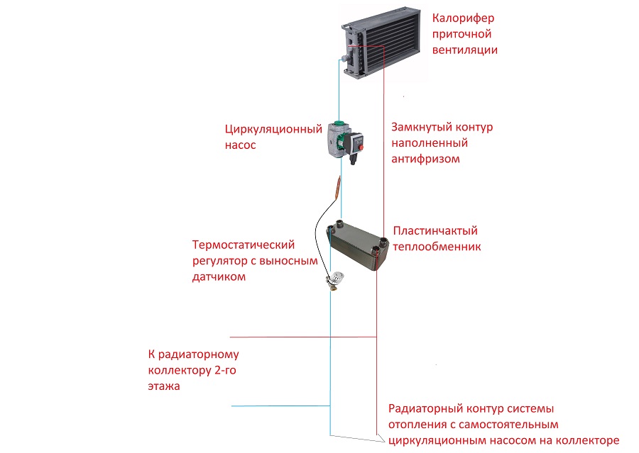

Vadoss1979 Опубліковано: 25 березня 2016 Поділитись Опубліковано: 25 березня 2016 Уважаемые форумчане необходим ваш совет по прилагаемой схеме. Алгоритм работы схемы следующий: от радиаторного контура системы отопления запитывается пластинчатый теплообменник через который тепло передается контуру калорифера. Контур калорифера замкнутый, заполнен антифризом. Вентилятор приточной вентиляции включается синхронно (с небольшой задержкой) с циркуляционным двигателем контура с антифризом. На обратной линии контура с антифризом закреплен датчик температуры, который открывает закрывает термостатический клапан (как указано на схеме). Весь этот "огород" планируется в связи с попыткой замены такого узла а также с использовать в калорифире отдельный контур с антифризом, не соединяя калорифер на прямую с системой отопления с использованием узла подмеса, как в типовых решениях вентиляционщиков. Ваше мнение по поводу работоспособности предложенной мной схемы, замечания. Посилання на коментар Поділитися на інших сайтах More sharing options...
Vadoss1979 Опубліковано: 28 березня 2016 Автор Поділитись Опубліковано: 28 березня 2016 Неужели ни кто не может дать комментарий- мнение. Или моя идея настолько безнадёжна, что и обсуждать нечего? Посилання на коментар Поділитися на інших сайтах More sharing options...
SON Опубліковано: 28 березня 2016 Поділитись Опубліковано: 28 березня 2016 Или моя идея настолько безнадёжна, что и обсуждать нечего? Перекрывать поток термоголовкой ИМХО не стоит, при определенном стечении обстоятельств может прихватить пластинчатый ТО. Расш. бачек на контур калорифера добавьте. 2 Посилання на коментар Поділитися на інших сайтах More sharing options...
naupv Опубліковано: 28 березня 2016 Поділитись Опубліковано: 28 березня 2016 Термоголова в сад, обыкновенный комнатный радио (проводной) термостат в помощь. Термостат подключается на вентилятор калорифера, и ЦН. Мы когда-то ставили Вулканы (поляцкие), там не использовали теплообменники, циркуляция шла через сам блок, а по термостату включался пропеллер Плюс- не нужен вторичный теплообменник, не нужен антифриз. Минус- теплоноситель всегда циркулирует по блоку (доп затраты эноргересурсов) 1 Посилання на коментар Поділитися на інших сайтах More sharing options...
Vadoss1979 Опубліковано: 29 березня 2016 Автор Поділитись Опубліковано: 29 березня 2016 Перекрывать поток термоголовкой ИМХО не стоит, при определенном стечении обстоятельств может прихватить пластинчатый ТО. Расш. бачек на контур калорифера добавьте. На счет бачка понятно, просто всех деталей не прорисовывал. На счет прихватывать пластинчатый ТО, я указал где размещен датчик термоголовки, если на нем упадет температура, даже если вентиляция и не работает, то откроется термоголовка и пластинчатый ТО не прихватит. Или Вы имеете в виду какие-то особые обстоятельства? Термоголова в сад, обыкновенный комнатный радио (проводной) термостат в помощь. Термостат подключается на вентилятор калорифера, и ЦН. Мы когда-то ставили Вулканы (поляцкие), там не использовали теплообменники, циркуляция шла через сам блок, а по термостату включался пропеллер Плюс- не нужен вторичный теплообменник, не нужен антифриз. Минус- теплоноситель всегда циркулирует по блоку (доп затраты эноргересурсов) В том то и дело, что я хочу разделить контуры, что бы появился контур с антифризом. Если его не ставить, то нужна группа автоматики для обеспечения функции антизамерзание, которая вллючает в себя, в том числе, аварийное закрывание заслонки, остановку вентилятора и т.д. Но в случае аварийной остановки системы отопления все равно не спасает. Я хочу разделить контуры для того чтобы если уехал из дома, а отопление "стало" при - 15 -20 на улице то дом утепленный сможет еще несколько суток пережить, а если будет линия с водой на калорифер, то она такого не переживет - размерзнется. Посилання на коментар Поділитися на інших сайтах More sharing options...
