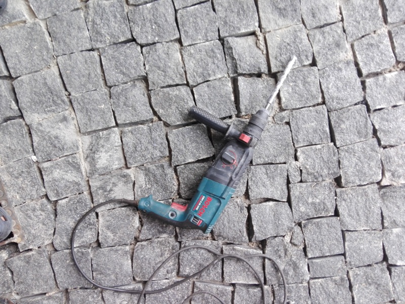

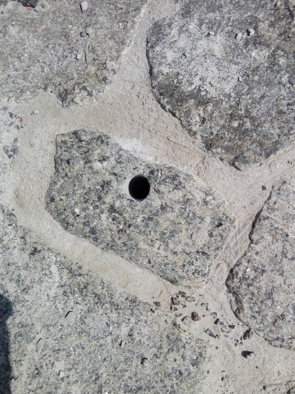

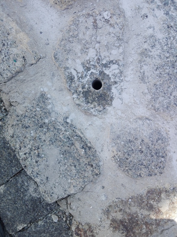

"Diamond servis" Опубліковано: 16 травня 2019 Поділитись Опубліковано: 16 травня 2019 и если что-то говорю то по своему опыту, а не рассказах кумасватабрата. "" "" не, не бурил, брат рассказывал как его сосед видел сверлильщика на стройке. Говорю за себя и разворотил кладку тогда когда решил, что в шов будет легче."" "" это видно Добавлено через 9 минут 20-й бур? а почему не 40-й? :D У меня перфоратор бытовой и буры самые обычные. И вообще, зачем мне тебе что-то доказывать, я шо конкурент? )) и так потратил время впустую и камни испортил, вопрос был сверлил ли я сам? Да и неоднократно! исправлял ошибки и промахи великих строителей. Не всегда своими руками, но я и не работяга себе дома почти все делаю сам и если что-то говорю то по своему опыту, а не рассказах кумасватабрата. Вот за швы не зря сказал, пойти по шву в камнях можно легко разворотить кладку, неоднократно видел как кладут почти насухую и потом тупо расшивают швы, а в камнях пустота. техзадание: "" Право на эксперимент отсутствует! "" в этом моменте вся суть!!! просверлить отверстия, а дырок можна немеренно сделать "" и так потратил время впустую и камни испортил"" это красавчик, ведь мы на форуме и народ должен видеть что и как Посилання на коментар Поділитися на інших сайтах More sharing options...

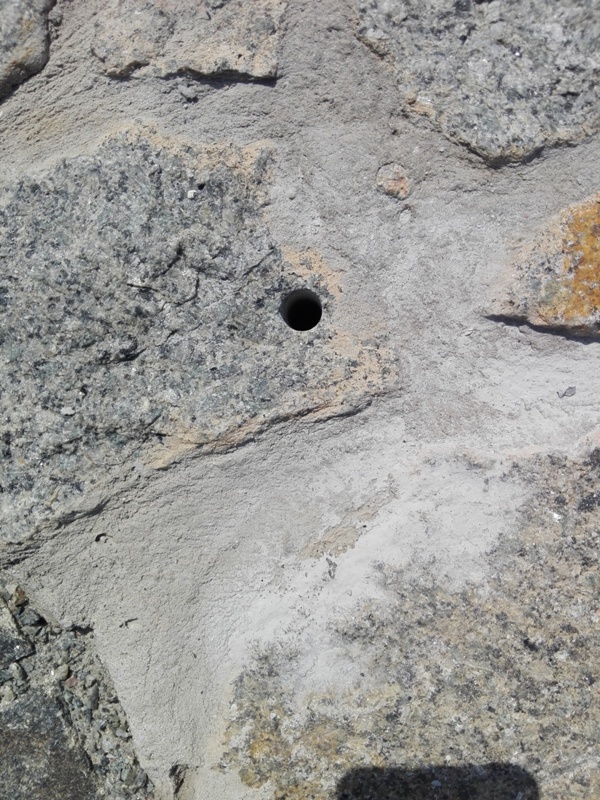

tansss Опубліковано: 17 червня 2019 Поділитись Опубліковано: 17 червня 2019 tansss, так как там дела с алмазобурением? нашли кого али нет? а может взять перфоратор, бур и для самоуспокоения самому попробовать? Докладываю... взял штатный перф Бош (неприкрыто левый) и поочерёдно простыми бурами по 15-30грн последовательно Д 6-12-16. В 16 отверстиях ничё не шолохнулось. Сегодня поставил платы из Д12 на СХ5... будем посмотреть! 1 Посилання на коментар Поділитися на інших сайтах More sharing options...
Фрай Опубліковано: 17 червня 2019 Поділитись Опубліковано: 17 червня 2019 вот! Из-за таких дилетантов потом нормальные люди сидят без работы! Вам же сказали, только алмазобурение и никак иначе! :D 2 Посилання на коментар Поділитися на інших сайтах More sharing options...

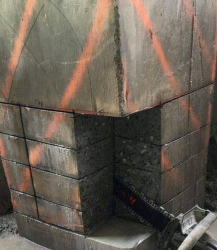

"Diamond servis" Опубліковано: 1 березня 2021 Поділитись Опубліковано: 1 березня 2021 должна резать, длина шины 63см., глубина реза 40см., -но сейчас тестируем на армированном бетоне, на кирпич нужно подобрать другую цепь) 1 Посилання на коментар Поділитися на інших сайтах More sharing options...

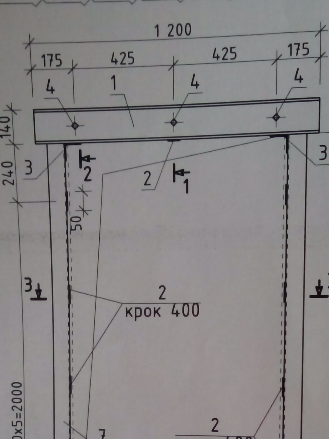

"Diamond servis" Опубліковано: 2 березня 2021 Поділитись Опубліковано: 2 березня 2021 Главное правило: – не трогать несущие стены. Их ни в коем случае нельзя убирать, делать в них проемы (проект и усиление=не даст вам 100%) Категорически запрещают такие работы, поскольку это чревато серьезными последствиями и несет потенциальные угрозы не только жильцу квартиры, но и всему дому. Также не стоит менять расположение кухни, санузлов. 1 Посилання на коментар Поділитися на інших сайтах More sharing options...

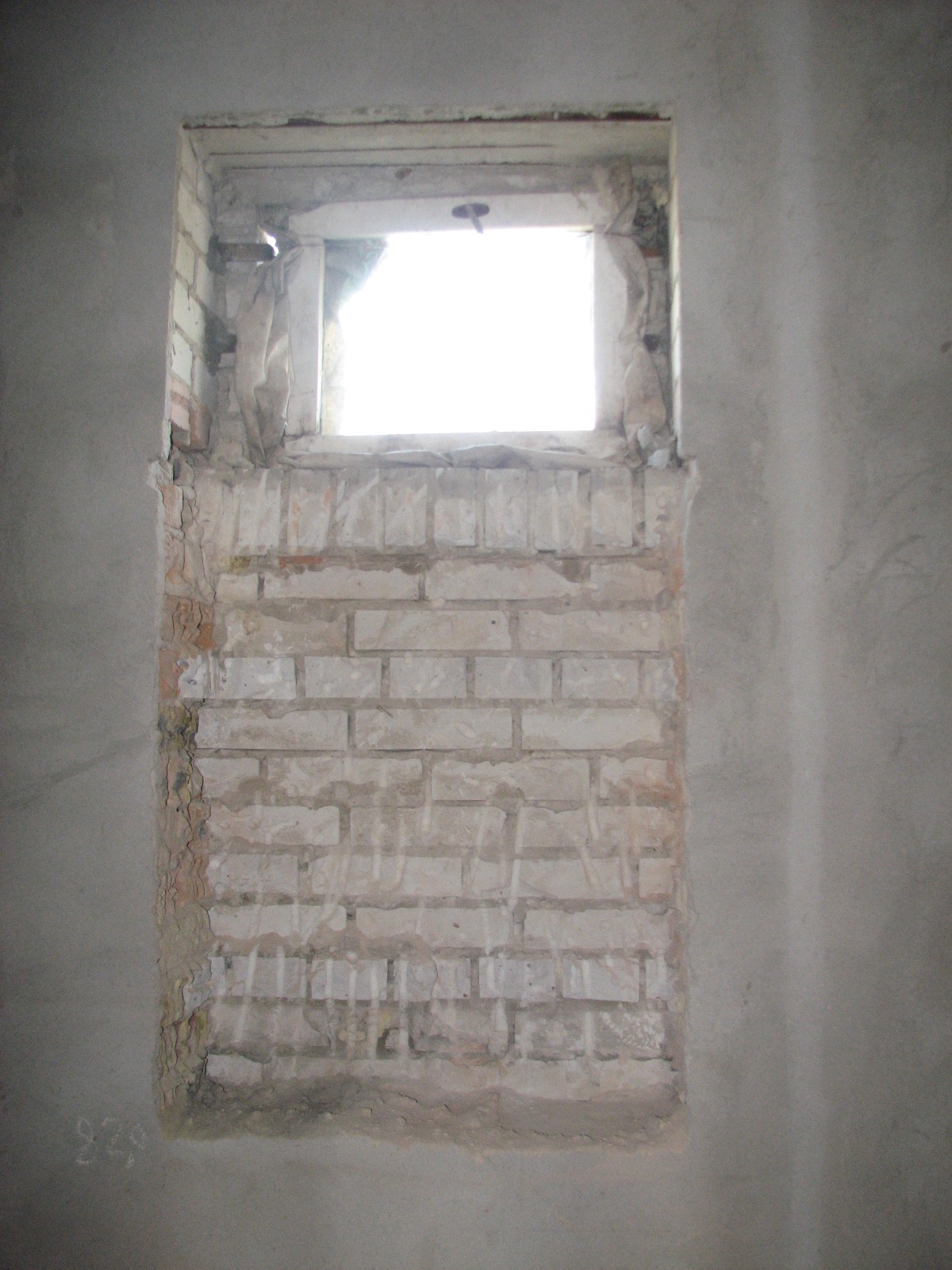

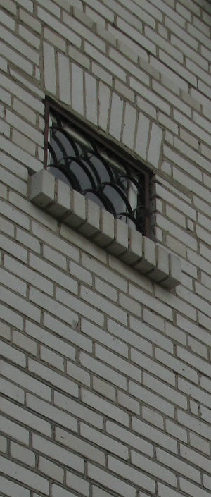

Игорь&Ира Опубліковано: 28 березня 2021 Поділитись Опубліковано: 28 березня 2021 Прошу совета. Имеется дача со стенами в 1,5 кирпича: снаружи 0,5 силикатного и внутри 1,0 эффективного. Хочу маленькое окошко расширить вниз на 1 м. Изнутри убран красный кирпич с учётом четвертей, т.е. проём с каждой стороны больше на 5-6 см от линии будущего реза. Предполагаю, убрать временное окошко и кирпич на ребро под ним, после чего сделать два вертикальных реза по ширине имеющегося проёма длиной по 1 м каждый (окошко с кирпичом на ребро по высоте 0,5 м, а надо проём 1,5 м). Рез хочется лицевой, но возможны варианты, так как будет ставиться решётка (аналогичная на фото) заподлицо с фасадом дома. Вопросы: 1. Сколько стоит такая работа по резу двух вертикалей в 0,5 силикатного кирпича по 1 м каждая в районе Виты-Почтовой? 2. Если рез делать снаружи на высоте, то можно с лестницы/стремянки или нужны леса? 3. Можно ли самому сделать подобную работу с подручным или стандартным инструментом? Посилання на коментар Поділитися на інших сайтах More sharing options...

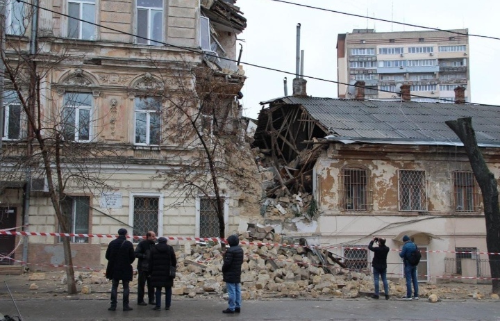

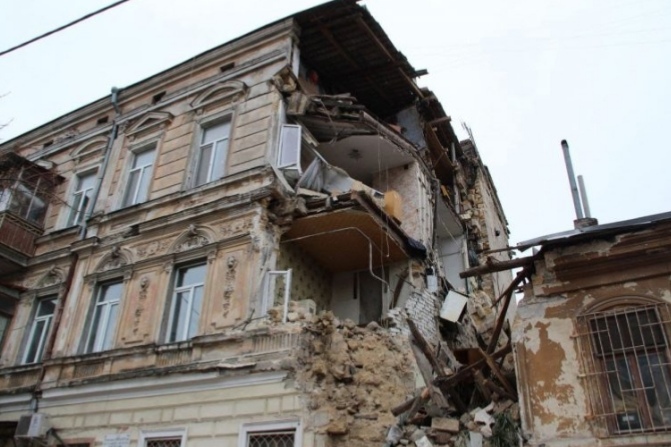

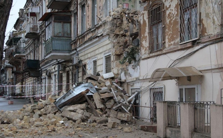

"Diamond servis" Опубліковано: 15 травня 2022 Поділитись Опубліковано: 15 травня 2022 В 02.03.2021 в 07:43, "Diamond servis" сказал: Главное правило: – не трогать несущие стены. Их ни в коем случае нельзя убирать, делать в них проемы (проект и усиление=не даст вам 100%) Категорически запрещают такие работы, поскольку это чревато серьезными последствиями и несет потенциальные угрозы не только жильцу квартиры, но и всему дому. Также не стоит менять расположение кухни, санузлов. Тепер всі наочно зрозуміли як було важливо робити все з підсиленнями та за проектами😔🇺🇦 Посилання на коментар Поділитися на інших сайтах More sharing options...

ЯД Опубліковано: 1 квітня 2024 Поділитись Опубліковано: 1 квітня 2024 1 година тому, Miklelord сказав: Відновлю тему. Є котеджне містечко, кожен котедж 2 поверхи + велике подвальне приміщення. Тобто в подвальному приміщенні стіни суміжних котеджів з фундаментних блоків. Підлога першого поверху та перекриття - бетонні плити 6 м. Хочу зробити проєм в подвалі в такій стіні глуху нішу для сейфу, глибина 30 см, ширина 40 см, висота 25 см. Не передбачав якихось підсилень. Чи це є помилка? То есть вы хотите вырезать в фундаменте нишу шириной почти пол метра почти на всю глубину блока (а может и на всю, сквозное к соседям, блоки и 30 есть). Тут в теме есть фотки, к чему приводят такие ниши Посилання на коментар Поділитися на інших сайтах More sharing options...
