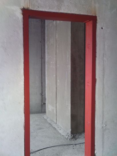

Andrew71 Опубліковано: 29 березня 2016 Поділитись Опубліковано: 29 березня 2016 Тем не менее. Возможно кто нибудь еще подскажет, посоветует, предложит вариант исполнения проема в кирпичной, не несущей перегородке, толщиной в полкирпича высота стены 2,7м предполагаемый проем 2(+-5см)х0,75 м в проем дверь ставится не будет, т.е. он просто сквозной. Очень хочется избежать, пусть и косметического, но ремонта в комнатах по обе стороны перегородки. Усиливающая закладная перемычка над проемом однозначно предполагает такой ремонт, так как подобная конструкция не впишется в дизайн и наличниками не закроется Возможно ли исполнить прорез проема с улиленим как на фото? даже при немалой цене 120-го швеллера, это будет не дороже и быстрее чем ремонт. либо, как вариант, вместо швеллера использовать брус 120х50. вверх проема заложить сдвоенный брус, т.е. 120х100 и подпереть его брусьями по торцам проема, закрепленными к кирпичу. далее - зашить щели между брусом и кладкой наличниками. получится чтото типа подпо-р-ной коробки. имеет один из вариантов, либо оба (с деревом мне работать проще) право на жизнь? буду очень благодарен за оценку или совет. Посилання на коментар Поділитися на інших сайтах More sharing options...
"Diamond servis" Опубліковано: 29 березня 2016 Поділитись Опубліковано: 29 березня 2016 По всем нормам ДБН-1)усиление;2)резка и демонтаж. Посилання на коментар Поділитися на інших сайтах More sharing options...
Andrew71 Опубліковано: 29 березня 2016 Поділитись Опубліковано: 29 березня 2016 По всем нормам ДБН-1)усиление;2)резка и демонтаж. убирать обои;штукатурк;и тд..не нужно!! С ДБН даже небуду пытаться спорить. Очень прошу фото в студию "вид проема с усилением, штукатуркой и обоями"! если физически эти процессы (усиление, резка, демонтаж) возможны, с исключением последующего ремонта (перештукатурка, переклейка), с меня Шабо VSOP. Посилання на коментар Поділитися на інших сайтах More sharing options...

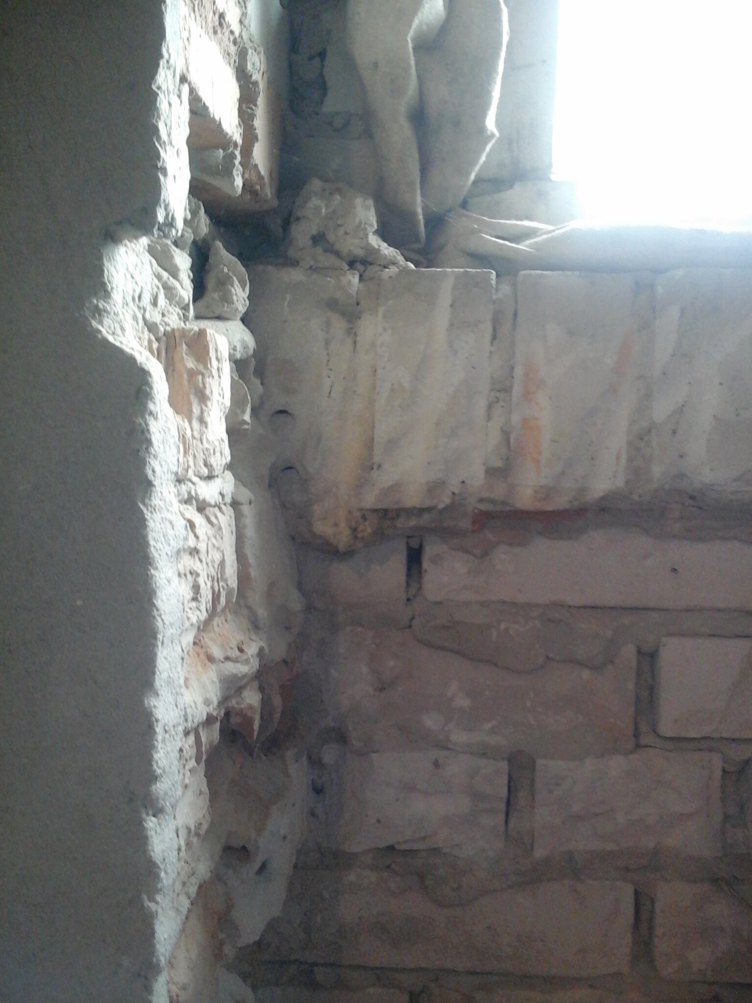

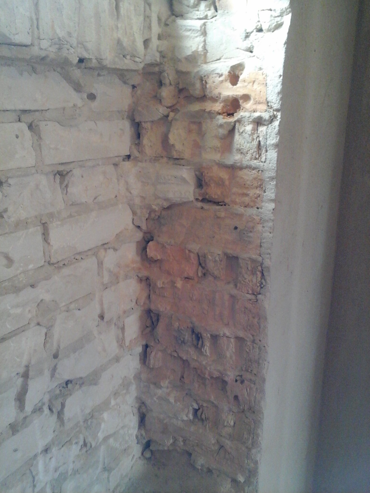

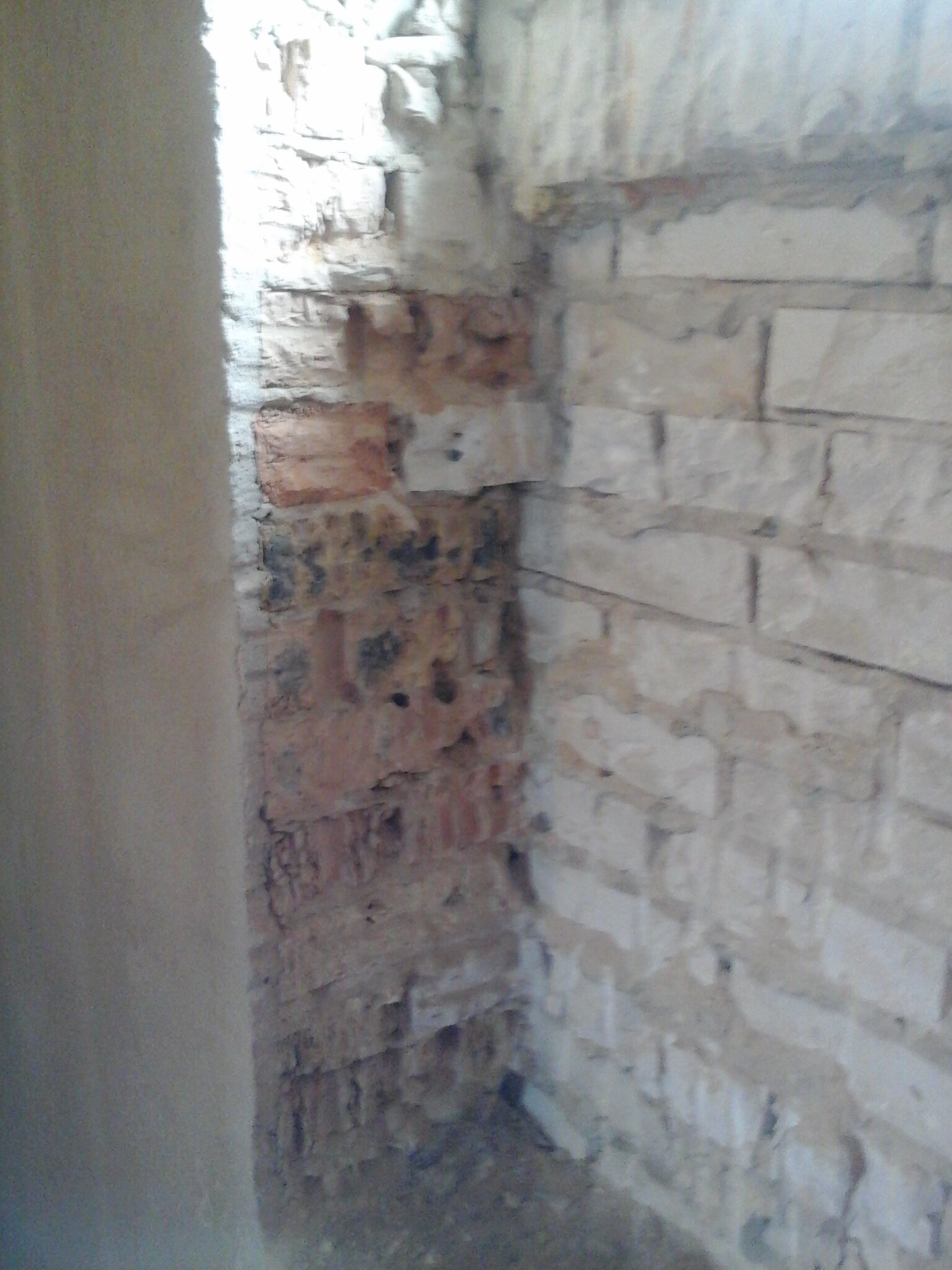

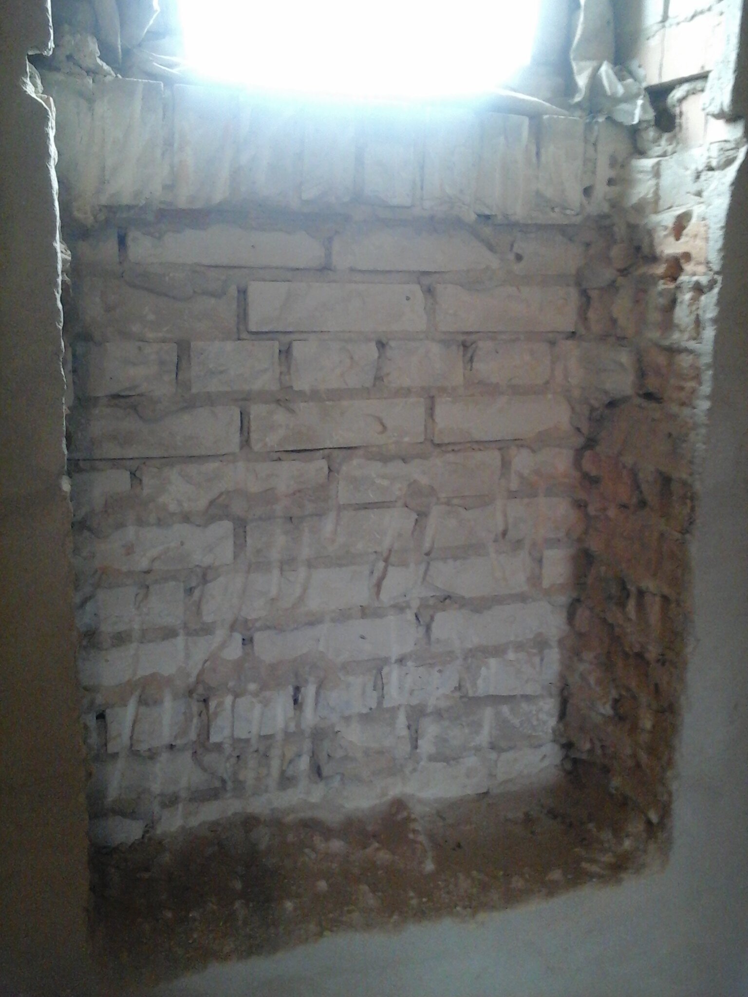

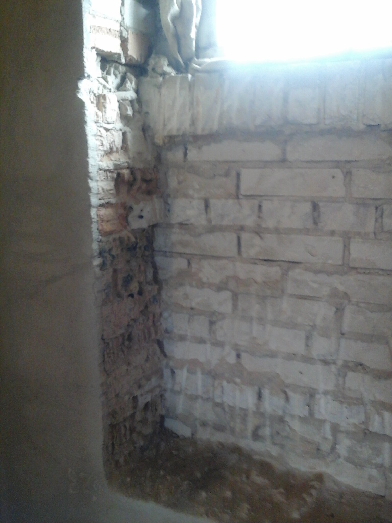

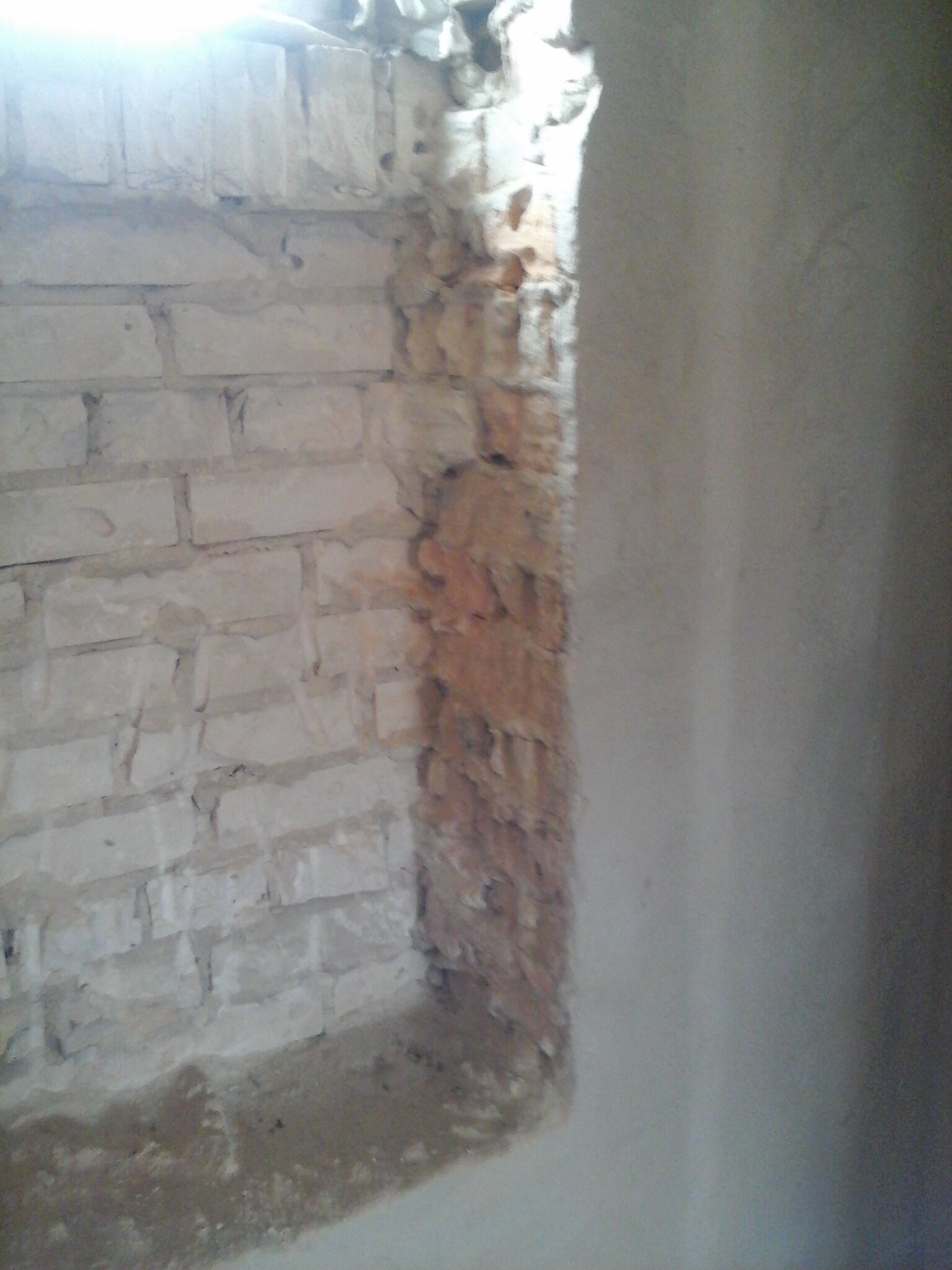

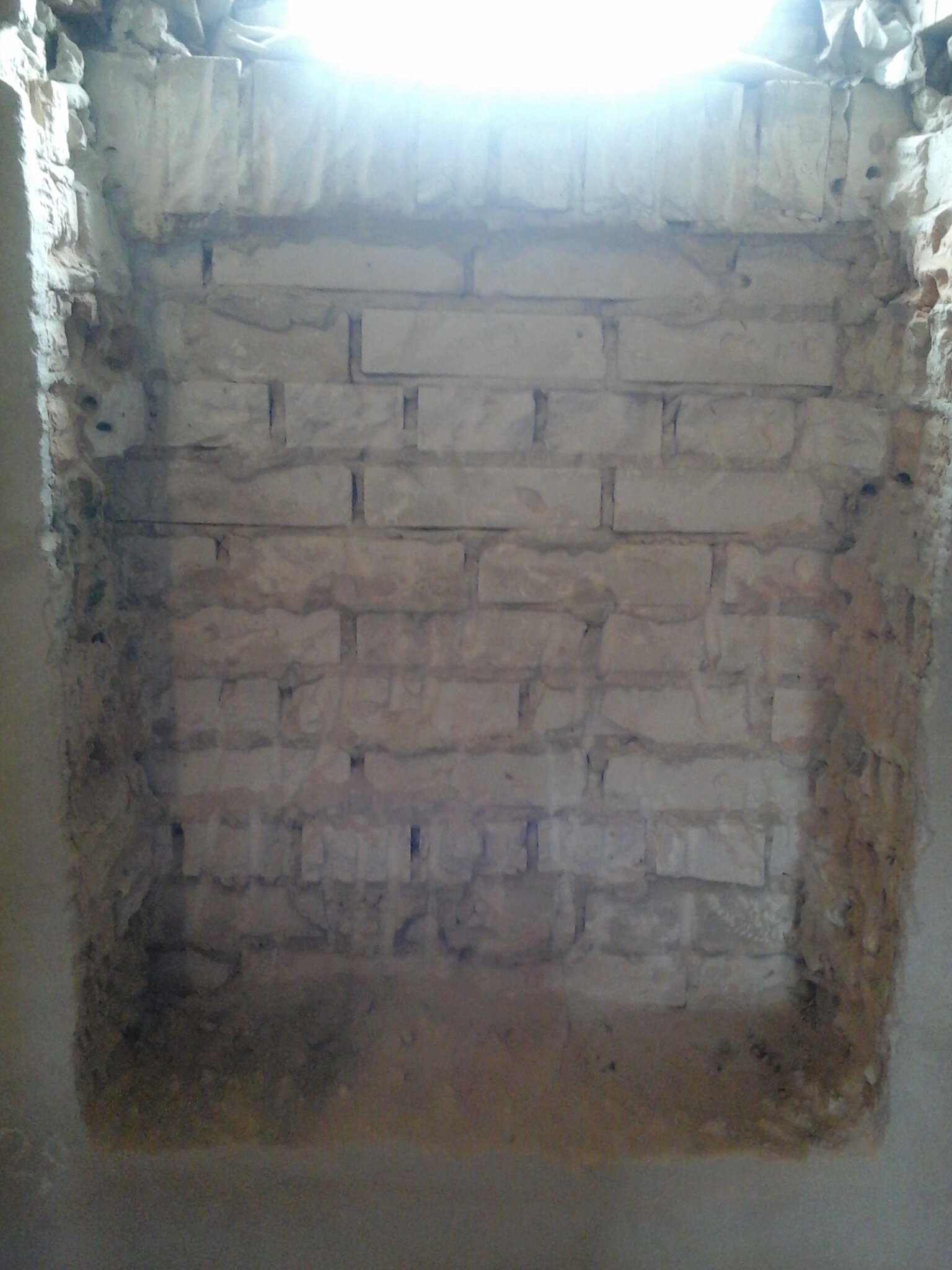

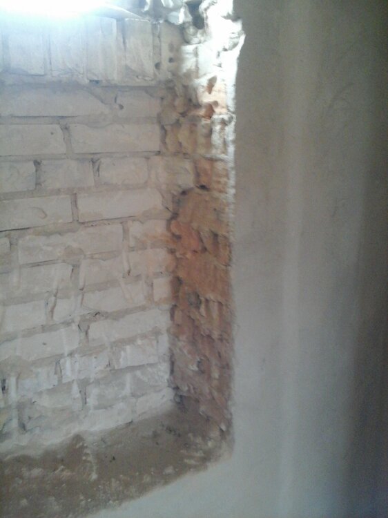

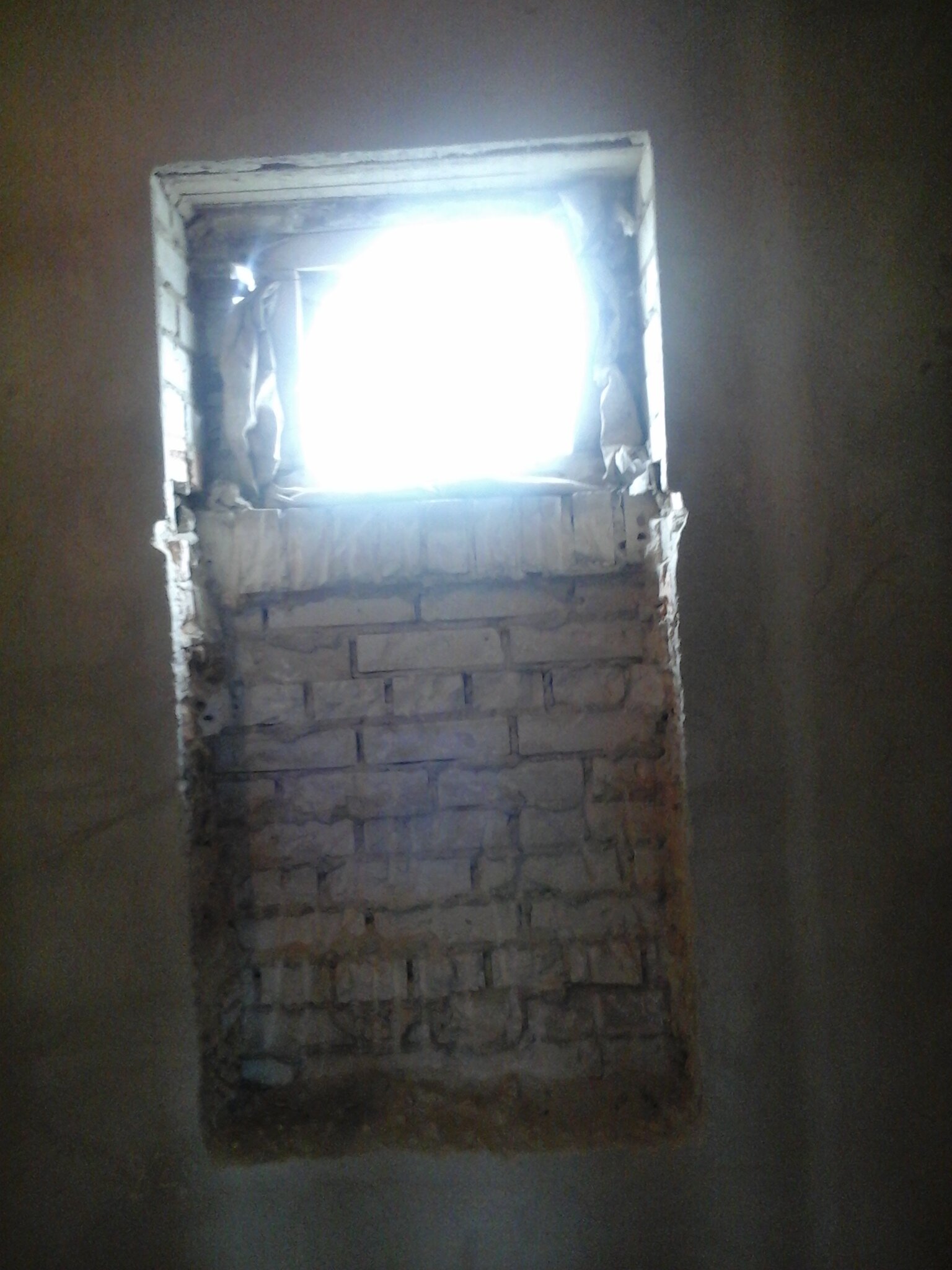

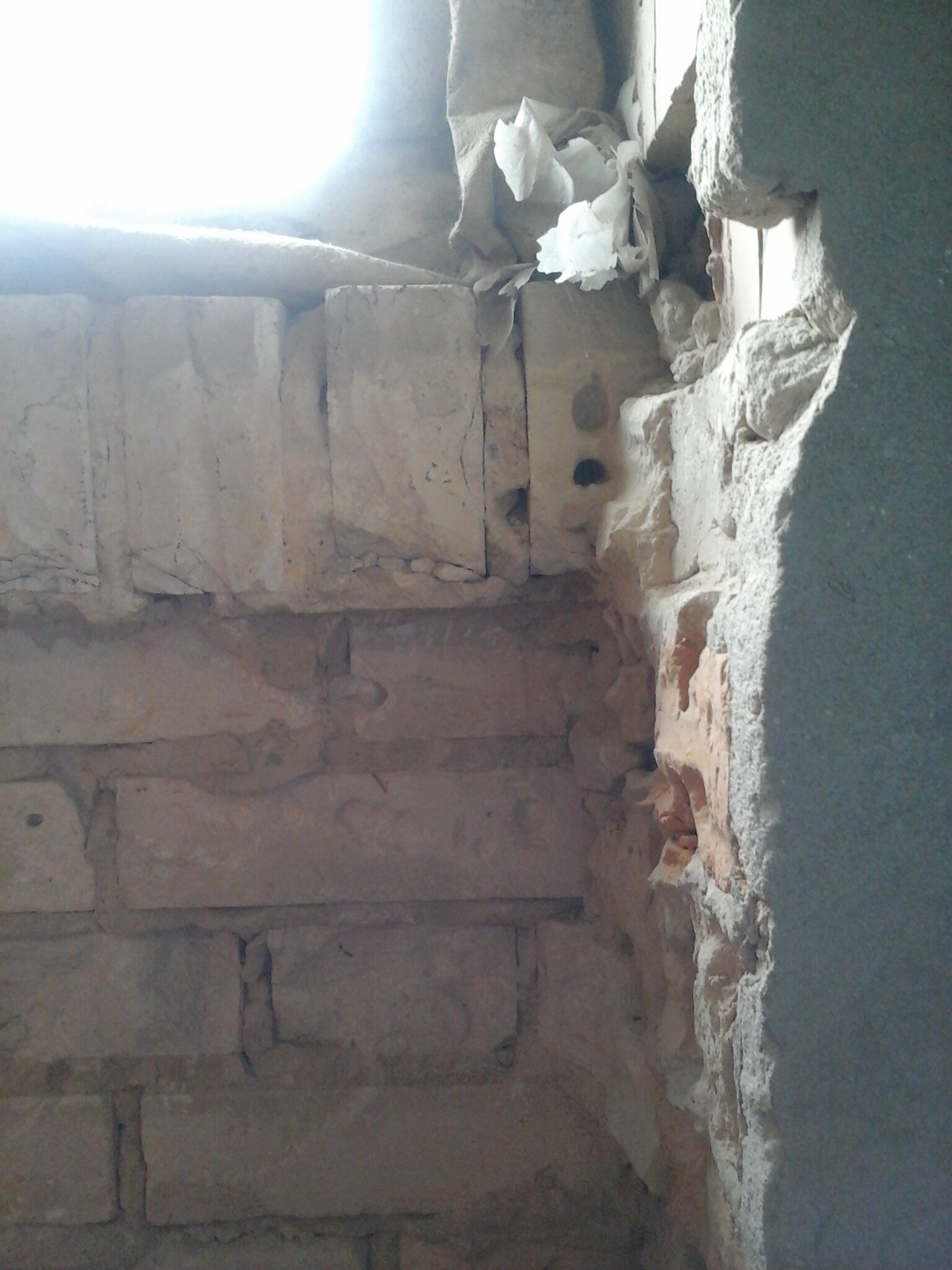

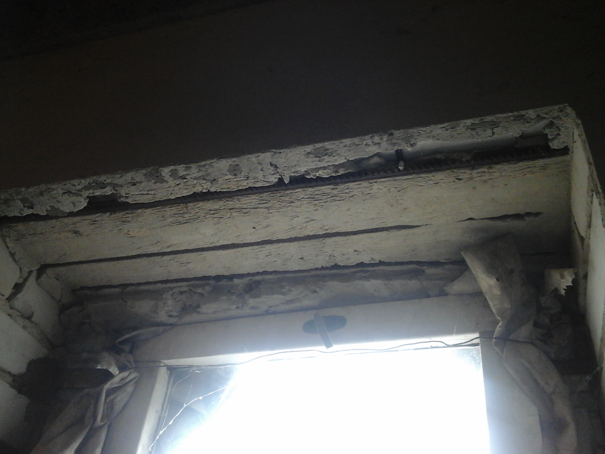

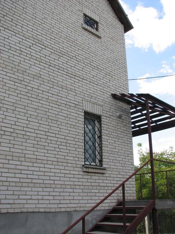

Игорь&Ира Опубліковано: 9 квітня 2016 Поділитись Опубліковано: 9 квітня 2016 Сфотографировал как смог (вертеть на 90 градусов против часовой стрелки, кроме последней фотографии): Посилання на коментар Поділитися на інших сайтах More sharing options...
"Diamond servis" Опубліковано: 10 квітня 2016 Поділитись Опубліковано: 10 квітня 2016 Резка с наружней стороны,Электрорезак 3.2 Кв. 1проход 120мм.=1470грн. Посилання на коментар Поділитися на інших сайтах More sharing options...
Игорь&Ира Опубліковано: 10 квітня 2016 Поділитись Опубліковано: 10 квітня 2016 Резка с наружней стороны,Электрорезак 3.2 Кв. 1проход 120мм.=1470грн. Второй этаж - внизу металлическая лестница. Посилання на коментар Поділитися на інших сайтах More sharing options...
"Diamond servis" Опубліковано: 10 квітня 2016 Поділитись Опубліковано: 10 квітня 2016 Фото??снаружи?? Посилання на коментар Поділитися на інших сайтах More sharing options...
Игорь&Ира Опубліковано: 10 квітня 2016 Поділитись Опубліковано: 10 квітня 2016 Фото??снаружи?? Верхнее окошко расширить вниз, чтобы как нижнее: Посилання на коментар Поділитися на інших сайтах More sharing options...
"Diamond servis" Опубліковано: 10 квітня 2016 Поділитись Опубліковано: 10 квітня 2016 Нужно ставить леса!! Посилання на коментар Поділитися на інших сайтах More sharing options...
Игорь&Ира Опубліковано: 10 квітня 2016 Поділитись Опубліковано: 10 квітня 2016 Нужно ставить леса!! Бонус или за деньги? Посилання на коментар Поділитися на інших сайтах More sharing options...
"Diamond servis" Опубліковано: 11 квітня 2016 Поділитись Опубліковано: 11 квітня 2016 Бонусные только до 1,5m.(h). Высотные раб.отдельно((( 1 Посилання на коментар Поділитися на інших сайтах More sharing options...

Игорь&Ира Опубліковано: 14 червня 2016 Поділитись Опубліковано: 14 червня 2016 Нужно ставить леса!! А если поначалу перфоратором сделать проём на 10 см (по 5 см с каждой стороны) уже необходимого, а уже потом, высунувшись через этот проём наружу, пройтись по простенку в пол-кирпича большой болгаркой сначала снаружи, а потом изнутри? Посилання на коментар Поділитися на інших сайтах More sharing options...
"Diamond servis" Опубліковано: 14 червня 2016 Поділитись Опубліковано: 14 червня 2016 -''я не волшебник,я только учусь''имхо. Фантазия да,но в практике нет,для работы с инструментом-нужно твёрдо стоять и держать инструмент-а не себя как паук!!! Если не леса,то есть автолюльки!!! 1 Посилання на коментар Поділитися на інших сайтах More sharing options...
Игорь&Ира Опубліковано: 14 червня 2016 Поділитись Опубліковано: 14 червня 2016 -''я не волшебник,я только учусь''имхо. Где ещё, как не на форуме? Фантазия да,но в практике нет,для работы с инструментом-нужно твёрдо стоять и держать инструмент-а не себя как паук!!! Может для бытового инструмента не так критично? Если не леса,то есть автолюльки!!! Нельзя подъехать. А если из проёма сделать выдвижную платформу или люльку? Посилання на коментар Поділитися на інших сайтах More sharing options...
