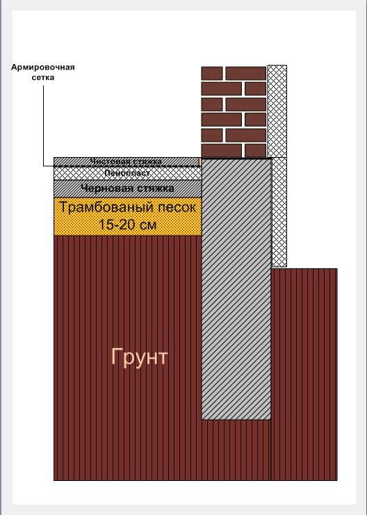

Propeller Опубліковано: 1 липня 2010 Поділитись Опубліковано: 1 липня 2010 А, да! ещё! советуют местные мастера не делать "плавающую" черновую стяжку, а цеплять армированием на фундамент... Что скажете и по этому поводу? 1. 25 см крупного песка = гидроизоляция 2. Слой пенопласта или ЭППС = гидроизоляция. Вопрос! То есть, мастера советуют это на случай, если просядет грунт под полом. И пол будет держаться на весу (снизу то пустота) на металлических прутах, заанкеренных в стене? Посилання на коментар Поділитися на інших сайтах More sharing options...
S.A.Y. Опубліковано: 1 липня 2010 Поділитись Опубліковано: 1 липня 2010 1. 25 см крупного песка = гидроизоляция 2. Слой пенопласта или ЭППС = гидроизоляция. Вопрос! То есть, мастера советуют это на случай, если просядет грунт под полом. И пол будет держаться на весу (снизу то пустота) на металлических прутах, заанкеренных в стене? Почему заанкеренных? Если пол заливается так, как указано, то он льется монолитом поверх цоколя и лежит плитой. И уже потом выгоняются стены. Зачем анкеровать? Другое дело, что 8-ю сантиметрами не обойдешься. Посилання на коментар Поділитися на інших сайтах More sharing options...
Propeller Опубліковано: 1 липня 2010 Поділитись Опубліковано: 1 липня 2010 Я про чертеж в посте 162 и про фразу в посте 164. Это пишет один автор. Я так понял, что речь идет о таком варианте устройства пола. Посилання на коментар Поділитися на інших сайтах More sharing options...
jack74 Опубліковано: 1 липня 2010 Поділитись Опубліковано: 1 липня 2010 Вопрос! То есть, мастера советуют это на случай, если просядет грунт под полом. И пол будет держаться на весу (снизу то пустота) на металлических прутах, заанкеренных в стене?Грубо говоря ДА. Только не анкера, а просто арматура ложится на фундамент между кирпичами... А "мастера" не говорят о "если грунт просядет", а "так надёжнее" ;) Но скорее всего я армировать черновую стяжку вообще не буду... И слой пирога опущу на уровень фундамента... Посилання на коментар Поділитися на інших сайтах More sharing options...
Propeller Опубліковано: 1 липня 2010 Поділитись Опубліковано: 1 липня 2010 а "так надёжнее" ;) узнайте, почему надежней. Обычно говорят : так надежней потому, что если..........то.......... Вот хотелось бы многоточие заполнить.;) Посилання на коментар Поділитися на інших сайтах More sharing options...
Propeller Опубліковано: 1 липня 2010 Поділитись Опубліковано: 1 липня 2010 Почему заанкеренных? Если пол заливается так, как указано, то он льется монолитом поверх цоколя и лежит плитой. И уже потом выгоняются стены. Зачем анкеровать? Другое дело, что 8-ю сантиметрами не обойдешься. Да я полностью согдасен с Вашим вариантом. Я вообще не понимаю почему народ так не делает. Кладем (льем) "плиту" с опорой на ленточку и получаем симпатичную конструкцию, работающую как единое целое. Посилання на коментар Поділитися на інших сайтах More sharing options...
S.A.Y. Опубліковано: 1 липня 2010 Поділитись Опубліковано: 1 липня 2010 Грубо говоря ДА. Только не анкера, а просто арматура ложится на фундамент между кирпичами... А "мастера" не говорят о "если грунт просядет", а "так надёжнее" ;) Но скорее всего я армировать черновую стяжку вообще не буду... И слой пирога опущу на уровень фундамента... Только сейчас рассмотрел не боковым зрением Ваш пирог. :D:D:D А зачем Вам пенопласт между слоями бетона??? Один слой бетона 10см толщиной раза в 4 жестче двух по 5см. Не говоря уж о сопротивлении на локальное смятие. Насыпьте песку, постелите пленку, положите пенопласт и лейте пол! По краям - отсечку, чтоб когда уйдет вниз - не трещало по краям. А по центру - уж как повезет. Сеточку, хотя б кладочную - было б лучше. Просто, чтоб не так расползалось. А вообще-то 15 см было бы неплохо в таких условиях. С нижним армированием. А в верхнем поясе - сеточку, как говорилось. Знаете зачем? На предмет вспучивания при промерзании грунта под полом. Впрочем, можете делать как хотите. Если положить сэкономленные деньги на депозит, то к тому моменту как треснет как раз должно накапать на замену пола. Если покрытие недорогое - подвал ведь? Посилання на коментар Поділитися на інших сайтах More sharing options...
S.A.Y. Опубліковано: 1 липня 2010 Поділитись Опубліковано: 1 липня 2010 Да я полностью согдасен с Вашим вариантом. Я вообще не понимаю почему народ так не делает. Кладем (льем) "плиту" с опорой на ленточку и получаем симпатичную конструкцию, работающую как единое целое. А че не делает? Я только так и делаю ;) Посилання на коментар Поділитися на інших сайтах More sharing options...
svitalik1981 Опубліковано: 1 липня 2010 Поділитись Опубліковано: 1 липня 2010 Почему заанкеренных? Если пол заливается так, как указано, то он льется монолитом поверх цоколя и лежит плитой. И уже потом выгоняются стены. Зачем анкеровать? Другое дело, что 8-ю сантиметрами не обойдешься. А какая толщина будет достаточной? Дело в том, что себе думаю делать так же, и планирую лить 10 см. Какой арматурой лучше армировать? Посилання на коментар Поділитися на інших сайтах More sharing options...
jack74 Опубліковано: 1 липня 2010 Поділитись Опубліковано: 1 липня 2010 ... А вообще-то 15 см было бы неплохо в таких условиях...я думаю, что бетонная стяжка толщиной в 15 см уже сама по себе будет холодной, и пенопласт под ней теплее бетон не сделает... или я ошибаюсь про теплоту бетона? ;) Посилання на коментар Поділитися на інших сайтах More sharing options...
Mendeleev Опубліковано: 1 липня 2010 Поділитись Опубліковано: 1 липня 2010 или я ошибаюсь про теплоту бетона? ;) Ошибаетесь. Толщина стяжки влияет на её теплоёмкость, но не влияет на потерю тепла или по другому, после того как прогрелся бетон, тепло будет сохранятся слоем пенопласта. Посилання на коментар Поділитися на інших сайтах More sharing options...
jack74 Опубліковано: 1 липня 2010 Поділитись Опубліковано: 1 липня 2010 Ошибаетесь. Толщина стяжки влияет на её теплоёмкость, но не влияет на потерю тепла или по другому, после того как прогрелся бетон, тепло будет сохранятся слоем пенопласта.с этим согласен, но ПОСЛЕ ТОГО КАК ПРОГРЕЛАСЬ, так? Тоесть, если у меня не будет "тёплого пола", то она у меня будет всё время холодной. Посилання на коментар Поділитися на інших сайтах More sharing options...
Mendeleev Опубліковано: 2 липня 2010 Поділитись Опубліковано: 2 липня 2010 то она у меня будет всё время холодной. Нет, при толщине пенопласта 15-20 см, температура даже очень толстого бетонного пола 10-15 см, будет примерно равна комнатной. Посилання на коментар Поділитися на інших сайтах More sharing options...
jack74 Опубліковано: 2 липня 2010 Поділитись Опубліковано: 2 липня 2010 Нет, при толщине пенопласта 15-20 см, температура даже очень толстого бетонного пола 10-15 см, будет примерно равна комнатной. я так понимаю, это из практики? или всё-таки в теории? Посилання на коментар Поділитися на інших сайтах More sharing options...

Winder Опубліковано: 16 липня 2010 Поділитись Опубліковано: 16 липня 2010 я так понимаю, это из практики? или всё-таки в теории? Это и из практики и из теории;) Но, для пола ещё очень важна теплоусваемость. Если Вы босиком на бетон ступите и на ковёр, то ощущения будут разными, бетон будет казаться холоднее, это и есть теплоусвоение. Но вы ведь бетон, просто так не оставите;) Наверняка постелите или ламинат или ковролин или... лучше всего, кстати, пробка Посилання на коментар Поділитися на інших сайтах More sharing options...
jack74 Опубліковано: 16 липня 2010 Поділитись Опубліковано: 16 липня 2010 ...Но, для пола ещё очень важна теплоусваемость. Если Вы босиком на бетон ступите и на ковёр, то ощущения будут разными, бетон будет казаться холоднее, это и есть теплоусвоение... Ну это я в курсе , но всё-равно спасибо за участие. Вот я и беспокоился, не будет ли такая толщина бетона "ощущаться" через ламинат например. Пробка... конечно хорошо , но цена! Тоесть, я так понимаю, рекомендация самого бюджетного варианта такая: сыпать песок (см.15-20), ложить пенопласт (см.5-7) и сверху стяжку аля "два в одном" сразу черновую как чистовую (см.7-10). И без гидроизоляции (гидроизоляцией будет служить толщина песка+пенопласт). Так? И как армировать эту плиту? Нет, при толщине пенопласта 15-20 см, температура даже очень толстого бетонного пола 10-15 см, будет примерно равна комнатной. ого! я только сейчас обратил внимание на толщину пенопласта... а не замного? дороговато будет. Дешевле уже, наверное, обойдётся двухслойная стяжка: 7 см. чернового бетона + 5-7 см. пенопласта + 5 см. чистового бетона Посилання на коментар Поділитися на інших сайтах More sharing options...
Winder Опубліковано: 16 липня 2010 Поділитись Опубліковано: 16 липня 2010 ого! я только сейчас обратил внимание на толщину пенопласта... а не замного? дороговато будет. Дешевле уже, наверное, обойдётся двухслойная стяжка: 7 см. чернового бетона + 5-7 см. пенопласта + 5 см. чистового бетона Двуслойную фтопку, а пенопласта мин 10см У Вас стены какие? Чем топится будете? Необходимость ГИ надо смотруть по УГВ. 1 Посилання на коментар Поділитися на інших сайтах More sharing options...
Mendeleev Опубліковано: 17 липня 2010 Поділитись Опубліковано: 17 липня 2010 ого! я только сейчас обратил внимание на толщину пенопласта... а не замного? дороговато будет. Разница между слоем пенопласта 5 см и 15 всего лишь примерно 30 гривен/м2, разве это дорого? Лично я себе утеплял пол слоем пенопласта 15 см. Посилання на коментар Поділитися на інших сайтах More sharing options...
jack74 Опубліковано: 17 липня 2010 Поділитись Опубліковано: 17 липня 2010 Разница между слоем пенопласта 5 см и 15 всего лишь примерно 30 гривен/м2, разве это дорого? ...в три раза толще - в три раза дороже арифметика простая Нет, если оно оправдано - нет речи, буду так делать, но я просто сомниваюсь что, например, 10 см и 15 см будет ощутимая разница... Двуслойную фтопку, а пенопласта мин 10см У Вас стены какие? Чем топится будете? Необходимость ГИ надо смотруть по УГВ.стены я описывал выше, полтора красного цельнотелого кирпича и снаружи плинарую обклеить 10 см. понепласта. Отапливаться как обычно, газовый котёл, батареи. Тёплого пола не планируется... Посилання на коментар Поділитися на інших сайтах More sharing options...
vovova Опубліковано: 18 липня 2010 Поділитись Опубліковано: 18 липня 2010 в три раза толще - в три раза дороже арифметика простая Немного не так. С пенопластом 5мм стяжка обойдется около 120грн/м2, а с пенопластом 15см выйдет 150грн/м2. Посилання на коментар Поділитися на інших сайтах More sharing options...
