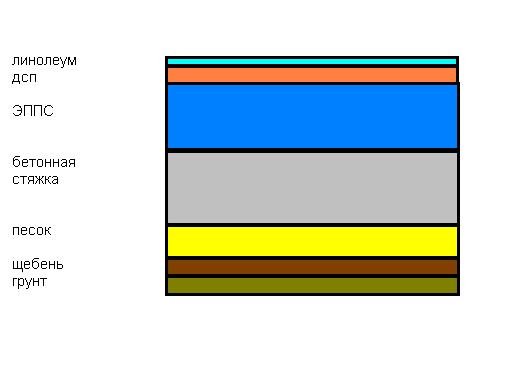

terra inkognita Опубліковано: 30 вересня 2014 Поділитись Опубліковано: 30 вересня 2014 Здравствуйте, уважаемые форумчане. Помогите "чайнику" с полами. Имеется свежая черновая бетонная стяжка по грунту в комнате частного дома. Хотим сверху положить пенопласт 35 или 50 (или ЭППС, что скорее всего), а затем деревоплиты (ДСП или ОСБ). Все это завершит укладка линолеума. Подскажите: 1. Нужно ли приклеивать пенопласт (ЭППС) к бетонному основанию и если да, то чем лучше? 2. Как крепить деревоплиту к пенопласту? Или нужно прикручивать к бетону и чем? 3.Чем клеить стыки пенопласта и деревоплит? 4. Такой пирог имеет право на жизнь ? Посилання на коментар Поділитися на інших сайтах More sharing options...
Татьяна5 Опубліковано: 30 вересня 2014 Поділитись Опубліковано: 30 вересня 2014 4. Такой пирог имеет право на жизнь ? имеет раз в 10 лет будете полы перестилать (нет конвекции воздуха, что для ДСП очень-очень критично, а для ОСб просто критично) П.С. кстати, сделать нормальную чистовую стяжку будет дешевле, чем ДСП городить Посилання на коментар Поділитися на інших сайтах More sharing options...
terra inkognita Опубліковано: 30 вересня 2014 Поділитись Опубліковано: 30 вересня 2014 Спасибо. Я правильно понимаю, что в варианте "ОСБ на деревянные лаги" все намного удачнее сложится?Стяжка эта пока высохнет... Посилання на коментар Поділитися на інших сайтах More sharing options...
mans_2008 Опубліковано: 1 жовтня 2014 Поділитись Опубліковано: 1 жовтня 2014 Спасибо. Я правильно понимаю, что в варианте "ОСБ на деревянные лаги" все намного удачнее сложится?Стяжка эта пока высохнет... Может вместо ДСП лучше магнезитовую плиту кинуть (это если по-быстрому полы делать), гнить не будет. Лучше конечно, как уже сказала Татьяна5, сделать чистовую стяжку по ЭППС чем городить плиты поверх ЭППС. Посилання на коментар Поділитися на інших сайтах More sharing options...

Татьяна5 Опубліковано: 1 жовтня 2014 Поділитись Опубліковано: 1 жовтня 2014 Спасибо. Я правильно понимаю, что в варианте "ОСБ на деревянные лаги" все намного удачнее сложится?Стяжка эта пока высохнет... имхо, лучше подождите, что бы высохла, Вам потом с этим жить Добавлено через 3 минуты А физику процесса можно прояснить? ну, смотрите Имеется свежая черновая бетонная стяжка по грунту в комнате частного дома. Бетон так или иначе набирает влагу от грунта, пусть чуток, но набирает. И передает ее в полость ЭППС-лага-ДСП(или ОСБ). Над эппсом будет конденсат (тут, я думаю, Вы понимаете почему, при таком пироге). Самое сильное разрушительное влияние как раз и будет на ДСП или ОСБ. ДСП в принципе влаги не переносит. Посилання на коментар Поділитися на інших сайтах More sharing options...
Korni Опубліковано: 1 жовтня 2014 Поділитись Опубліковано: 1 жовтня 2014 ....Бетон так или иначе набирает влагу от грунта, пусть чуток, но набирает. И передает ее в полость ЭППС-лага-ДСП(или ОСБ). Над эппсом будет конденсат (тут, я думаю, Вы понимаете почему, при таком пироге). Самое сильное разрушительное влияние как раз и будет на ДСП или ОСБ. .... ;) Эт вряд ли. (%D1%81%D1%81%D1%8B%D0%BB%D0%BA%D0%B0%20%D0%BD%D0%B0%20%D0%B8%D0%B7%D0%BE%D0%B1%D1%80%D0%B0%D0%B6%D0%B5%D0%BD%D0%B8%D0%B5%20%D1%83%D1%81%D1%82%D0%B0%D1%80%D0%B5%D0%BB%D0%B0) 1 Посилання на коментар Поділитися на інших сайтах More sharing options...
