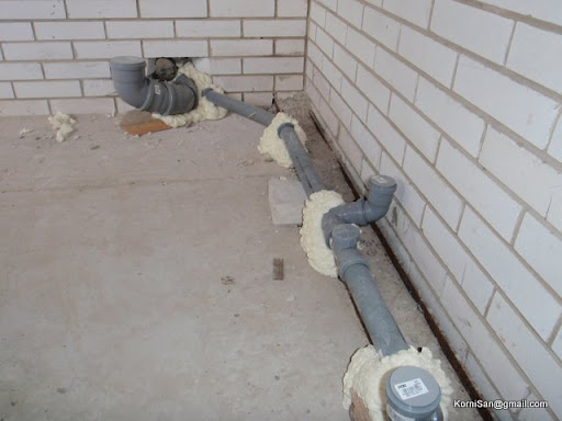

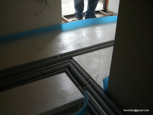

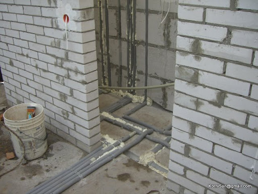

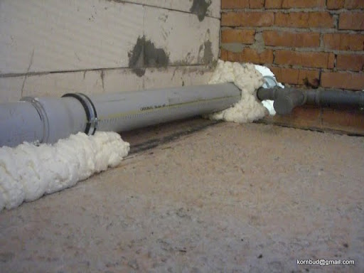

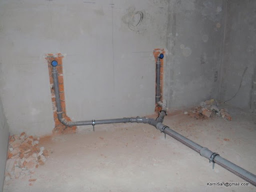

ozzy66 Опубліковано: 23 травня 2013 Поділитись Опубліковано: 23 травня 2013 :D Ключевое слово - "вроде". Немного не так. Каналия, естественно, внизу самом. Чтобы не продавилось - крепить на хомутах. Кирпичи не подкладывать - может треснуть на них. Иногда приходится и пол штробить Я и пеной задуваю: (ссылка устарела) Магистрали - на перекрытие, а не на пенопласт: А как крепить трубы канализации если не делать черновой стяжки? Добавлено через 3 минуты Вообще-то можно, но в комнатах типа "спальня" не рекомендуют, особенно в детских... Что-то там связанно с сухостью воздуха и пылью, кажись. Типа надо при ТП в спальнях часто делать делать влажную уборку. Но это надо гуглить, уже точно не помню. А черновую стяжку обязательно делать или можно ЭППС ложить прямо на утрамбованный песок а сверху теплый пол 8 см Посилання на коментар Поділитися на інших сайтах More sharing options...

beavis Опубліковано: 24 травня 2013 Поділитись Опубліковано: 24 травня 2013 А как крепить трубы канализации если не делать черновой стяжки? Я свои в землю закопал и сверху песком/глиной засыпал. А черновую стяжку обязательно делать или можно ЭППС ложить прямо на утрамбованный песок а сверху теплый пол 8 см Не скажу за всех, но себе я черновую не делал... Опасность ТП под ламинатом Наверное Ваш вариант даже круче)))) Посилання на коментар Поділитися на інших сайтах More sharing options...
maliy.s.g Опубліковано: 24 травня 2013 Поділитись Опубліковано: 24 травня 2013 Я советую: -Утрамбованый грунт -Рубероид -30 см перлито-цементная стяжка -напольное покрытие Перлито-цементная стяжка очень тёплая, екологически чистая, не имеет срока службы(ЭТО ОЧЕНЬ ВАЖНО), в експлуатации не прихотливая Если необходима пропорция перлита к цементу , вышлю Посилання на коментар Поділитися на інших сайтах More sharing options...
