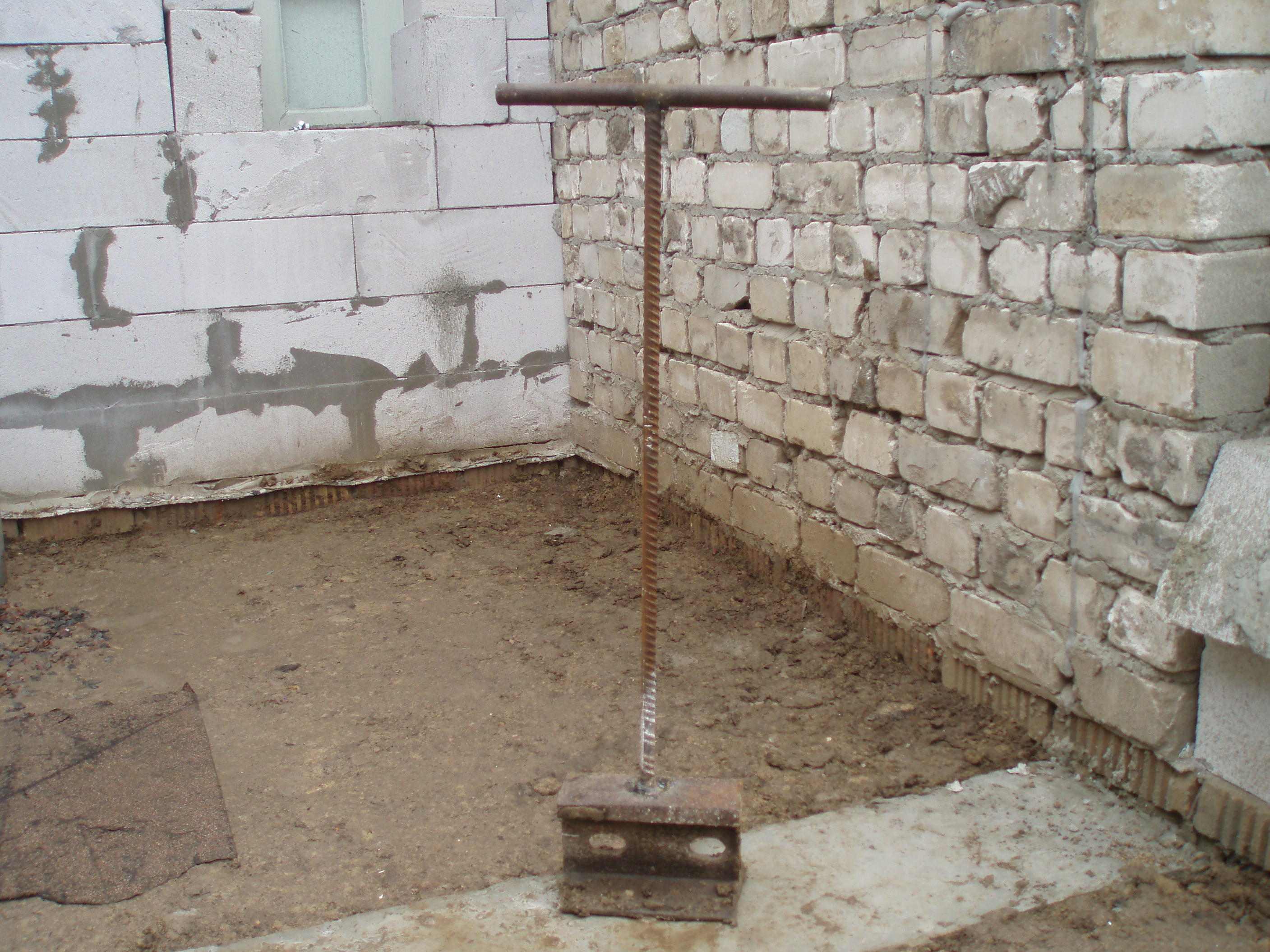

mans_2008 Опубліковано: 14 серпня 2012 Поділитись Опубліковано: 14 серпня 2012 Смешно Даже трамбовки на столько не трамбуют. Дружище, у меня есть одна трамбовочка со швеллера 14 (с высокими полками) и длинной 14 т.е. пятка 14х14 см. Внутрь швеллера залито олово для увеличения веса. Приварена к пятке арматура 18-20 (вроде 18 или 20, уже точно и не помню). Так вот, при трамбовке особо ответственного места, я эту арматуру согнул (а втрамбовывал каменюки с буханку хлема в грунт). Теперь вот нужно 24 или 30 арматуру приварить, но руки не доходят. Не всякая плита так протрамбует. Посилання на коментар Поділитися на інших сайтах More sharing options...
Derik Опубліковано: 14 серпня 2012 Поділитись Опубліковано: 14 серпня 2012 Экспресс-трамбовка, изготавливается на коленке за 30 минут, причем 25 уходит на распиливание рельса. :D Посилання на коментар Поділитися на інших сайтах More sharing options...

beavis Опубліковано: 14 серпня 2012 Поділитись Опубліковано: 14 серпня 2012 Проливая водой глину она не трамбуется, это тоже самое когда Вы встанете ногой в грязь - вылезет наружу и засер...т ботинок Или "вылезет" во все еще не забитые щели, если перед этим засыпалось чем-то крупным. а втрамбовывал каменюки с буханку хлема в грунт Ну так где тут трамбование на 60 см? Каменюка и в стороны могла протрамбовать засыпку. Экспресс-трамбовка, изготавливается на коленке за 30 минут, причем 25 уходит на распиливание рельса. Мощная Посилання на коментар Поділитися на інших сайтах More sharing options...

mans_2008 Опубліковано: 14 серпня 2012 Поділитись Опубліковано: 14 серпня 2012 Экспресс-трамбовка, изготавливается на коленке за 30 минут, причем 25 уходит на распиливание рельса. :D [ATTACH]207775[/ATTACH] Тоже ниче вариант Посилання на коментар Поділитися на інших сайтах More sharing options...

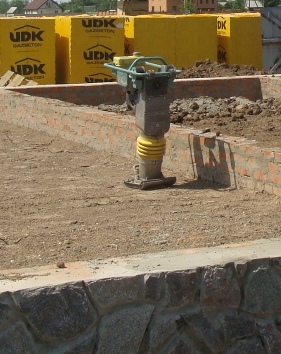

@Кирилл@ Опубліковано: 16 серпня 2012 Поділитись Опубліковано: 16 серпня 2012 Как вариант, сантиметров на 30-40 трамбует так, что лапату уже не загонишь. Посилання на коментар Поділитися на інших сайтах More sharing options...
mans_2008 Опубліковано: 16 серпня 2012 Поділитись Опубліковано: 16 серпня 2012 Как вариант, сантиметров на 30-40 трамбует так, что лапату уже не загонишь. Эт отбойник чтоли? А кто пробовал трамбовать отбойным молотком (есть трамбовки-насадки к нему в продаже)? А то прикупил Bosch GSH 16-28, может стоит попробовать? Посилання на коментар Поділитися на інших сайтах More sharing options...
DenisLitvinenko Опубліковано: 16 серпня 2012 Поділитись Опубліковано: 16 серпня 2012 есть трамбовки, нормально трамбует, не так как виброплиты, но зато не руками железяки тягать 1 Посилання на коментар Поділитися на інших сайтах More sharing options...
alfa77 Опубліковано: 16 серпня 2012 Поділитись Опубліковано: 16 серпня 2012 есть трамбовки, нормально трамбует, не так как виброплиты, но зато не руками железяки тягать А расскажите пожалуйста какие именно! С фото будет вообще супер! А на фото выше это вибро-нога? Посилання на коментар Поділитися на інших сайтах More sharing options...
@Кирилл@ Опубліковано: 17 серпня 2012 Поділитись Опубліковано: 17 серпня 2012 А расскажите пожалуйста какие именно! С фото будет вообще супер! А на фото выше это вибро-нога? Да, на фото вибро-нога. 120 м2 площади трамбовал в два слоя, т.е. было утрамбовано примерно 240 м2. Вся процедура заняла чуть больше недели, включая послойную обратную засыпку и планировку грунта. Сейчас вспоминаю сей процесс и вздрагиваю. Неделю отходил, чашку в руки взять не мог. ) Посилання на коментар Поділитися на інших сайтах More sharing options...
