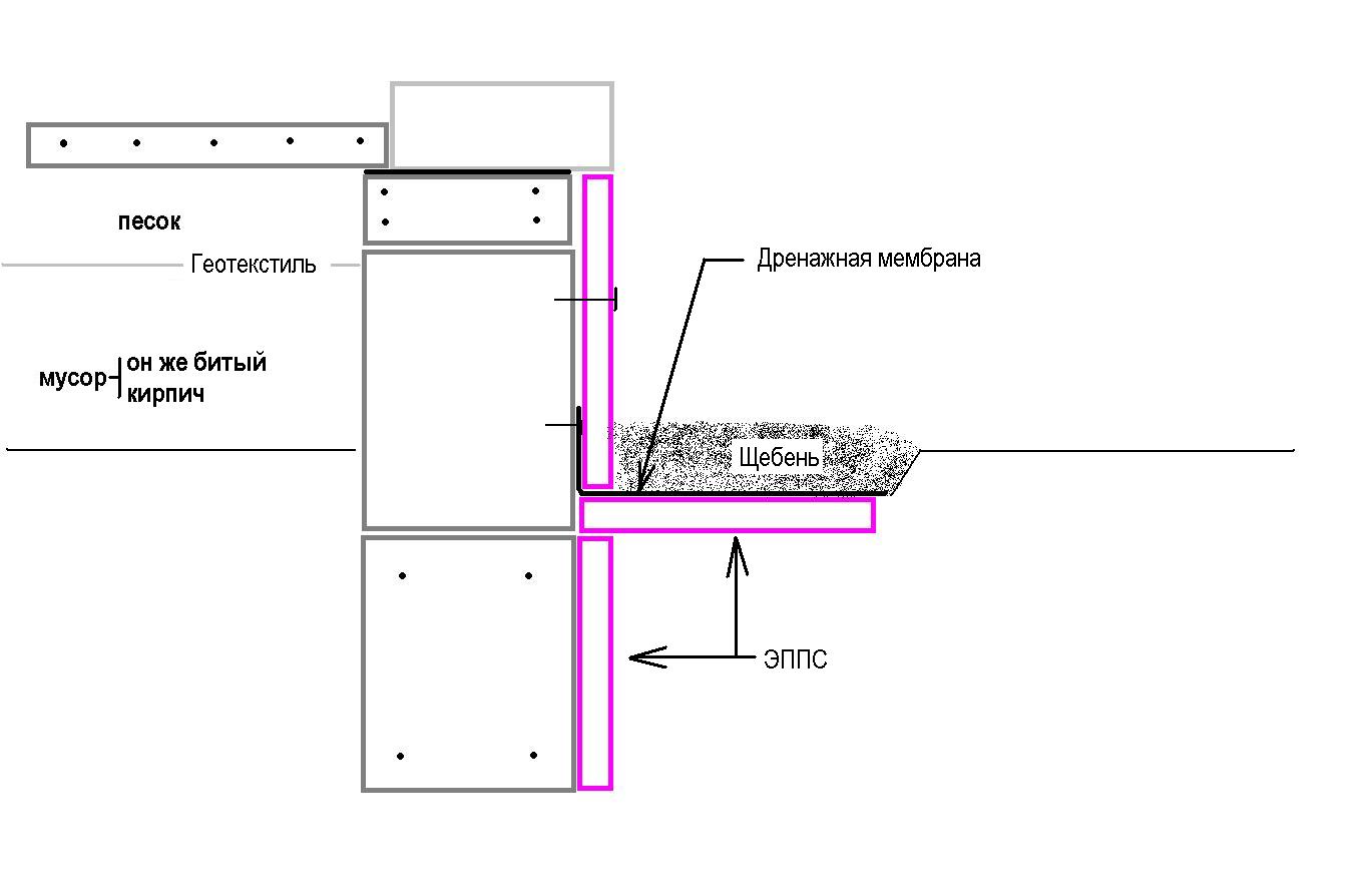

Alex30 Опубліковано: 26 липня 2010 Поділитись Опубліковано: 26 липня 2010 (змінено) Доброго утра ВСЕМ! На схемке во вложеном файле вы можете увидеть схемку моего фундамента. Интересует все тоже: как правильно сделать пол? Сколько видел людей - столько мнений. Одни говорят пол на уровень цоколя, другие -выше цоколя (мол промерзать будет , если на уровень цоколя)... Третьи говорят отбить ППСом пол от фундамента по уровню цоколя... ХЕЛП! Уровень грунтовых вод 4-4,5 метра. Супесь. Без подвала. Что еще? Спрашивайте, но посоветуйте плз. Очень бы хотел услышать слова от "половиков" : Саликс, Пропеллер да и всех ребят рад буду слышать с дельными советами с пояснениями (а это для одного родыча, который живет по принципу: Все дураки -один я прораб и умный! )... Хочу понимать аргументы того или иного метода ВСЕМ СПАСИБО ЗАРАНЕЕ PS Только увидел: не ФСБ, а ФБСpol.pdf Змінено 26 липня 2010 користувачем Alex30 Посилання на коментар Поділитися на інших сайтах More sharing options...

Alex30 Опубліковано: 27 липня 2010 Поділитись Опубліковано: 27 липня 2010 А ! Ладно! Давайте я Вас вообще запутаю ;) А таки умеете! Запутали. Смотрите какой вопрос: если в среднем у меня есть 25-30 см до цоколя - как это будет выглядеть в см? А щебенку не нужно всередину? А почему? Правильно ли я понял: бетон льем на песок? хм.. Какая арматура? По наружной стене: а если она уже засыпана? Разрывать и утеплять? Как к Вам подьехать можно и поговорить "по теме"? Посилання на коментар Поділитися на інших сайтах More sharing options...

Propeller Опубліковано: 28 липня 2010 Поділитись Опубліковано: 28 липня 2010 (змінено) А таки умеете! Запутали. Смотрите какой вопрос: если в среднем у меня есть 25-30 см до цоколя - как это будет выглядеть в см? А щебенку не нужно всередину? А почему? Правильно ли я понял: бетон льем на песок? хм.. Какая арматура? По наружной стене: а если она уже засыпана? Разрывать и утеплять? Как к Вам подьехать можно и поговорить "по теме"? 1. Тут надо смортреть по кол-ву "мусора" внутри дома. Его объем. Хотелось бы его весь оставить внутри, чтобы не тратиться на вывоз. Хорошо бы заполнить кирпично-песчаной смесью не доходя до цоколя 10 см. Мусор хорошо про тромбовать. Потом начать подсыпку песком с одновременной проливкой. Вода загонит песок во все пустоты в кирпичном мусоре и замонолитит "мусор". Продолжать насыпать и проливать до уровня цоколя. В итоге получится 15-20 см мусора и 10 см песка на нем. Геотекстиль здесь не понадобится. Поверх песка-пленка и на пленку - бетон. 2.Щебенка не понадобится. Так как песок и пленка выполнят её работу. 3.По арматуре не скажу - не моя тема. Такие полы с опиранием на цоколь делает S.A.Y. 4. Да откапываем и утепляем. Этот вариант : а) защитит бетон фундамента от морозной эррозии (иллюстрация на фото) б) создаст под домом термостабильную подушку, которая может сократить траты на обогрев/охлаждение дома. Вот здесь об этом пишут : www.stroimdom.com.ua/forum/showthread.php?t=40813 Меня продолжительное время не будет в Киеве. Змінено 28 липня 2010 користувачем Propeller Посилання на коментар Поділитися на інших сайтах More sharing options...

Cолнышко Опубліковано: 28 липня 2010 Поділитись Опубліковано: 28 липня 2010 1. Геотекстиль здесь не понадобится. Поверх песка-пленка и на пленку - бетон. Пленка я так понимаю самая простая, чтоб вода не ушла с бетона. Посилання на коментар Поділитися на інших сайтах More sharing options...
Propeller Опубліковано: 28 липня 2010 Поділитись Опубліковано: 28 липня 2010 Точно! Ну и плюс защита от супергипотетического подсоса влаги. Это чтобы душа была ну полностью спокойна. Посилання на коментар Поділитися на інших сайтах More sharing options...

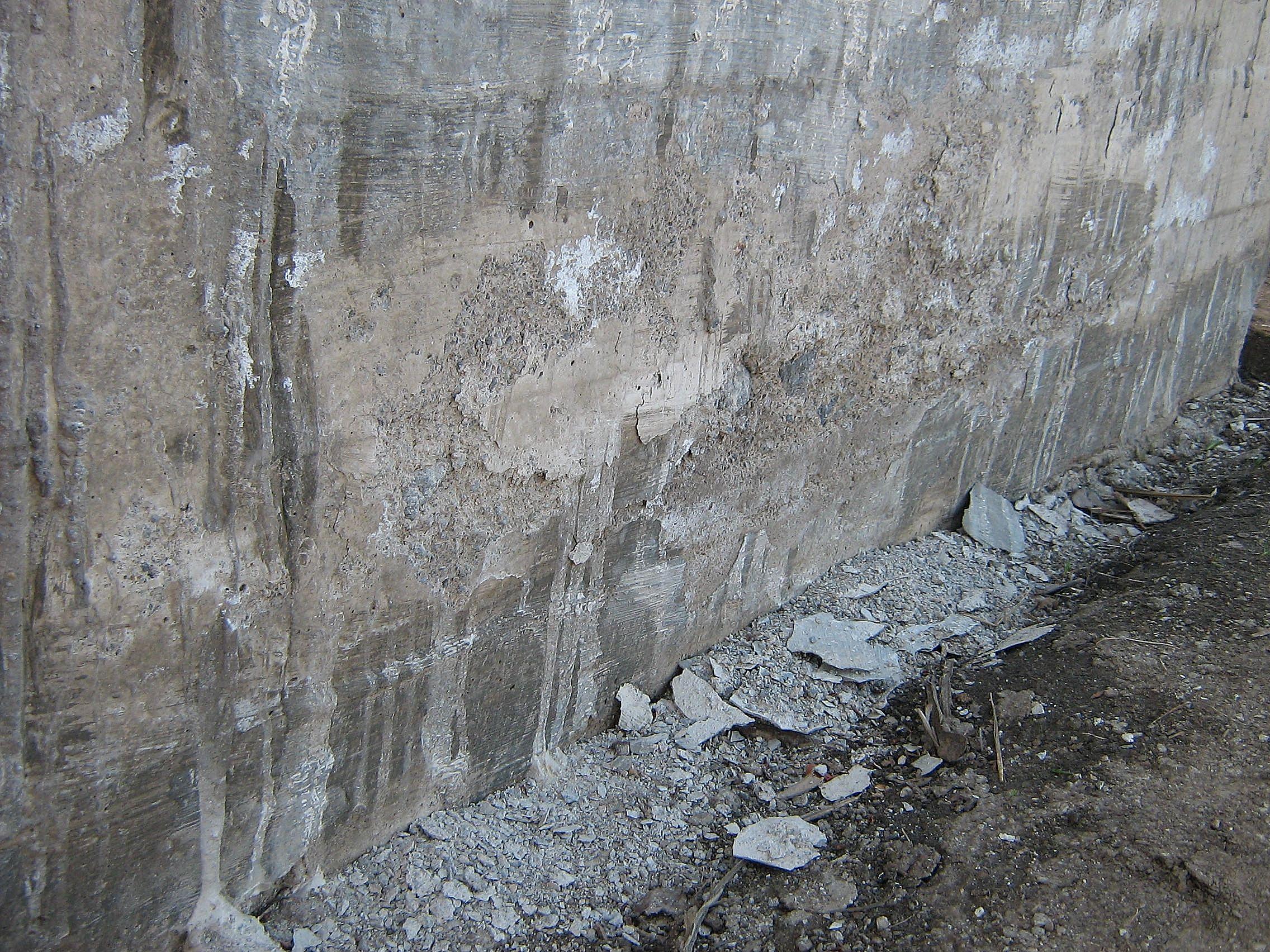

Alex30 Опубліковано: 29 липня 2010 Поділитись Опубліковано: 29 липня 2010 Меня продолжительное время не будет в Киеве. Пропеллер (хоть как Вас кличут??).. Вчера у соседа видел какую-то гидроизоляцию в виде штукатурки (там СТ какая-то......).... На вид и его отклики - отменная штука.... Развел.... Замешал... Нанес шпателем и красота.. Говорит хрен воду пропускает.. Мочил да устал мочить))) Что скажете? И еще... А КОГДА ВЫ будете в Киеве?;) Посилання на коментар Поділитися на інших сайтах More sharing options...
Propeller Опубліковано: 29 липня 2010 Поділитись Опубліковано: 29 липня 2010 Возьмите помажьте бетон маслом. Эффект будет тот же (Мочил да устал мочить). Долговечность и эффективность гидроизоляции - это много вводных : давление воды, подвижность поверхности, перепады температур, периодичность контакта с водой. Поэтому : мочил, а её хоть бы хны - очень субъективный. В Киеве не буду минимум полгода. Но в офисе у нас работают опытные ребята. Можете заехать. Поговорить, посмотреть, пощупать материалы. 1 Посилання на коментар Поділитися на інших сайтах More sharing options...

S.A.Y. Опубліковано: 30 липня 2010 Поділитись Опубліковано: 30 липня 2010 ... Вчера у соседа видел какую-то гидроизоляцию в виде штукатурки (там СТ какая-то......).... На вид и его отклики - отменная штука.... Развел.... Замешал... Нанес шпателем и красота.. Говорит хрен воду пропускает.. Мочил да устал мочить))) Что скажете? Эта? (ссылка на изображение устарела) Посилання на коментар Поділитися на інших сайтах More sharing options...
Alex30 Опубліковано: 30 липня 2010 Поділитись Опубліковано: 30 липня 2010 Эта? (ссылка на изображение устарела) Она самая, Сереж!!!! Что скажете? Может ею по наруже, а для ТЕПЛОизоляции ЭППС? Посилання на коментар Поділитися на інших сайтах More sharing options...
S.A.Y. Опубліковано: 30 липня 2010 Поділитись Опубліковано: 30 липня 2010 Может . . . Посилання на коментар Поділитися на інших сайтах More sharing options...
