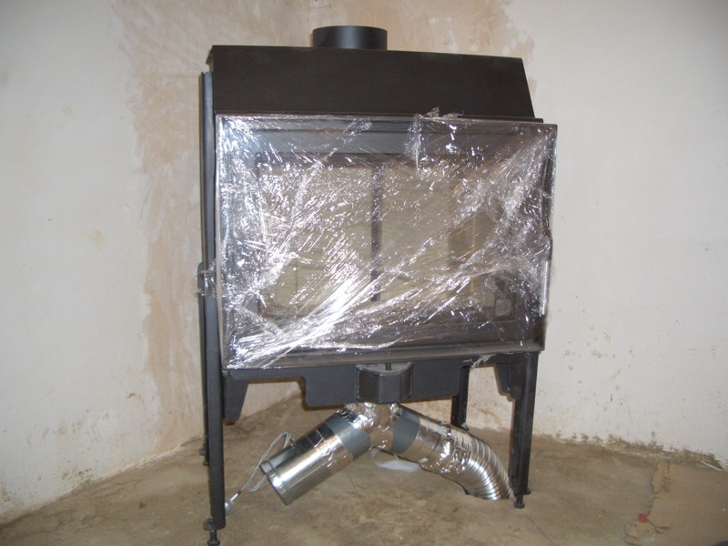

focusik Опубліковано: 21 березня 2016 Поділитись Опубліковано: 21 березня 2016 Так все же какую трубу подводить? Канализационную, серую, оранжевую, или прямоугольную металлическую? На какую высоту выводить из стяжки? Можна передбачити варіант забору повітря з приміщення та із зовні. я зробив так: 4 Посилання на коментар Поділитися на інших сайтах More sharing options...

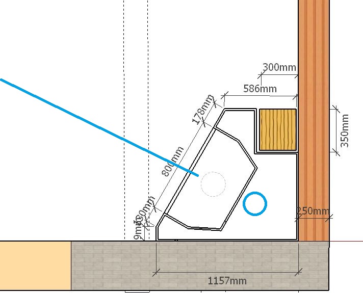

Nathaus Опубліковано: 29 квітня 2016 Поділитись Опубліковано: 29 квітня 2016 Скоро заливать черновой пол и нужно определитья с местом вывода внешнего подвода воздуха. На рисунке - синяя линия - трасса прокладки воздуховода Ф125. Исходя из того, что входной патрубок топки будет начинаться ~200-250 мм от уровня пола, то - где лучше вывести воздуховод - прямо под патрубком топки (серый кружок) или чуть дальше (синий кружок)? (если нужно чтобы было расстояние между канал.трубой и топкой больше 200 мм) - можно ли вывести канализационной трубой выше уровня пола, а выше уже алюминиевой гофрой? - каналью важно брать именно оранжевую, я думал использовать серую Посилання на коментар Поділитися на інших сайтах More sharing options...
Sheridan Опубліковано: 29 квітня 2016 Поділитись Опубліковано: 29 квітня 2016 - где лучше вывести воздуховод - прямо под патрубком топки (серый кружок) или чуть дальше (синий кружок)? (если нужно чтобы было расстояние между канал.трубой и топкой больше 200 мм) Якщо не заважатиме облицюванню - одразу під топку. - можно ли вывести канализационной трубой выше уровня пола, а выше уже алюминиевой гофрой? Якщо камера буде розігріватись понад 100С - ні. Чи буде? У випадку топки з вдяним контуром, чи конвекційної з примусовим охолодженням - ні, якщо в природній конвекції чи акумуляції - так. Через перекриття слід переходити вже металом. - каналью важно брать именно оранжевую, я думал использовать серую В залежності від ризику випадіння конденсату та його підмерзання. Оцініть ці ризики для свого випадку. 1 Посилання на коментар Поділитися на інших сайтах More sharing options...
kai61 Опубліковано: 1 травня 2016 Поділитись Опубліковано: 1 травня 2016 - можно ли вывести канализационной трубой выше уровня пола, а выше уже алюминиевой гофрой? - каналью важно брать именно оранжевую, я думал использовать серую Себе подводил пластиком. От работы топки он не пострадает. Даже отметил это в выводах, т.к. переживал, что камин может нагреть пол до температуры плавления полимеров (у меня утепление пола ЭППС). Но! Потом на форумах прочитал, что в случае возникновения "обратной тяги" он может просто выгореть (пластик). Теперь "терзают смутные сомнения". Что происходит при обратной тяге представить не сложно, но какие условия необходимы для возникновения сего явления, как часто возникает, что можно предпринять, чтобы предотвратить? Просветите, плз. 1 Посилання на коментар Поділитися на інших сайтах More sharing options...
LITMANENko Опубліковано: 1 травня 2016 Поділитись Опубліковано: 1 травня 2016 Камин - подвод воздуха с улицы??? Вообще должен заметить, что в поиске по запросу "Подвод воздуха" море тем с фото и советами. Я делал по совету форума и салона каминов. Труба пластиковая, диаметр - смотрите инструкцию к планируемой топке, труба утеплена, идет под полом, торчит из стяжки прямо там, где будет устанавливаться камин. При установке ее обрезали до нужной высоты, надели тройник и готово. 1 Посилання на коментар Поділитися на інших сайтах More sharing options...
Nathaus Опубліковано: 3 травня 2016 Поділитись Опубліковано: 3 травня 2016 Якщо камера буде розігріватись понад 100С - ні. Чи буде? У випадку топки з вдяним контуром, чи конвекційної з примусовим охолодженням - ні, якщо в природній конвекції чи акумуляції - так. Через перекриття слід переходити вже металом. Наверное перестрахуюсь и проведу через стяжку металл.гофрой. Вопрос - ее как-то утеплять/обворачивать нужно (чтобы не ржавела со временем от влаги в земле или если конденсат появится внутри) ? В залежності від ризику випадіння конденсату та його підмерзання. Оцініть ці ризики для свого випадку. Трасса подвода воздуха ~5м, под черновым полом, сперху которого 10 см ЭППС и водяной теплый пол. Будет ли там образовываться конденсат - наверное в каких-то случаях может (теплый влажный воздух снаружи, а земля более холодная чем воздух), а вот чтобы и подмерзать при этом... Если подмерзать то только если сам воздух меньше нуля градусов, но тогда конденсата не будет, тк. земля будет более теплая чем воздух - так получается? Добавлено через 3 минуты ... труба утеплена, идет под полом, торчит из стяжки прямо там, где будет устанавливаться камин. Зачем ее утепляют? В приведенной вами теме Вы писали что ставили 2 заслонки - зачем две и какое назначение каждой? Они одинаковые или разные ? Посилання на коментар Поділитися на інших сайтах More sharing options...

kai61 Опубліковано: 4 травня 2016 Поділитись Опубліковано: 4 травня 2016 Наверное перестрахуюсь и проведу через стяжку металл.гофрой. Вопрос - ее как-то утеплять/обворачивать нужно (чтобы не ржавела со временем от влаги в земле или если конденсат появится внутри) ? Трасса подвода воздуха ~5м, под черновым полом, сперху которого 10 см ЭППС и водяной теплый пол. Будет ли там образовываться конденсат - наверное в каких-то случаях может (теплый влажный воздух снаружи, а земля более холодная чем воздух), а вот чтобы и подмерзать при этом... Если подмерзать то только если сам воздух меньше нуля градусов, но тогда конденсата не будет, тк. земля будет более теплая чем воздух - так получается? Если воздух подводится прямо в топку для горения, через специальные воздуховоды - то какая разница, будет ли в трубах конденсат. Все бактерии и грибки будут успешно сожжены и выброшены в дымовую трубу. В приведенной вами теме Вы писали что ставили 2 заслонки - зачем две и какое назначение каждой? Они одинаковые или разные ? Я бы поставил обе. И себе буду мудрить две. И еще. Стоит учесть, что как ни странно, а теплый пол - поднимается (!) после схватывания и высыхания. Я заливал по маякам вдоль стен - приклееные к стене ЭППС. (Не верьте демпферной ленте!). Поэтому мог наблюдать за поведением пола в процессе схватывания и высыхания. Он, зараза, поднимается! В некоторых местах до 1 см. При условии: армирующей сетки, фирменного пластификатора (очень-очень советую), полипропиленовой фибры, вибрирования, самостоятельной укладки. Рекомендую дождаться полного не только схватывания, но и высыхания стяжки. Проверить, как положено (1м2 через сутки), а потом устанавливать камин. Кто его знает, как эти движения отразятся на конструктиве и облицовке Вашего камина. 1 Посилання на коментар Поділитися на інших сайтах More sharing options...
