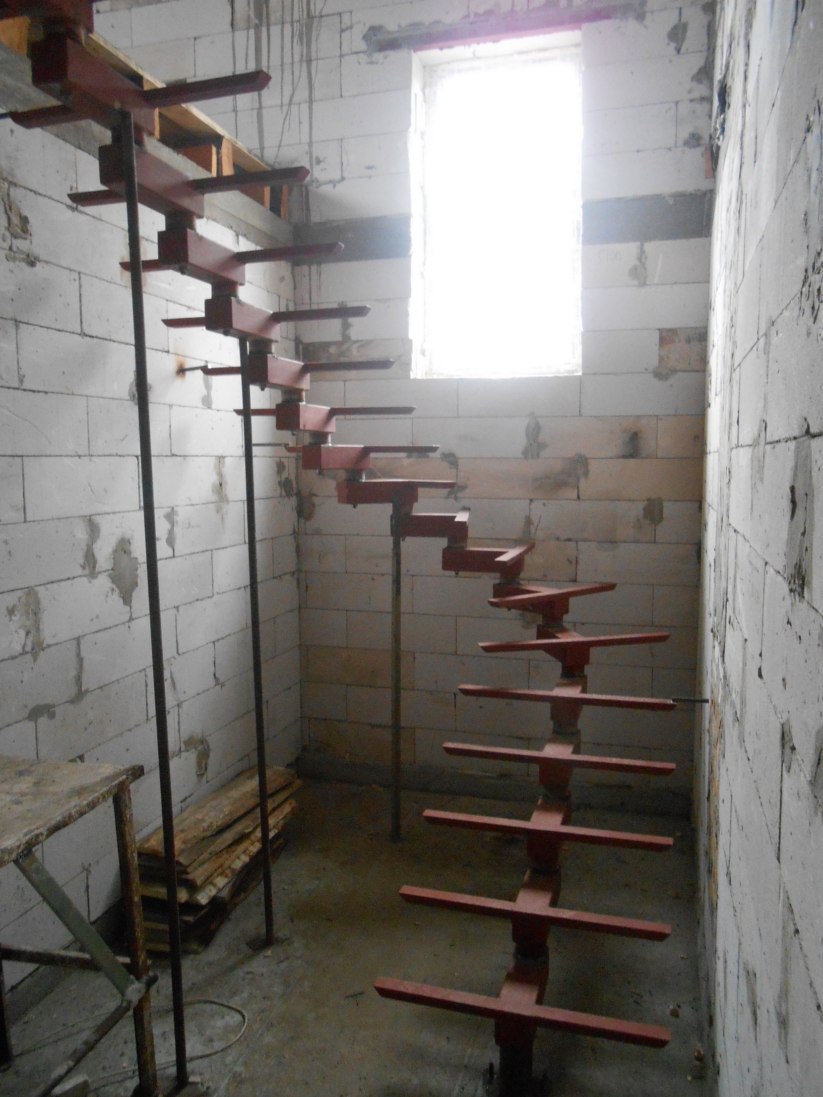

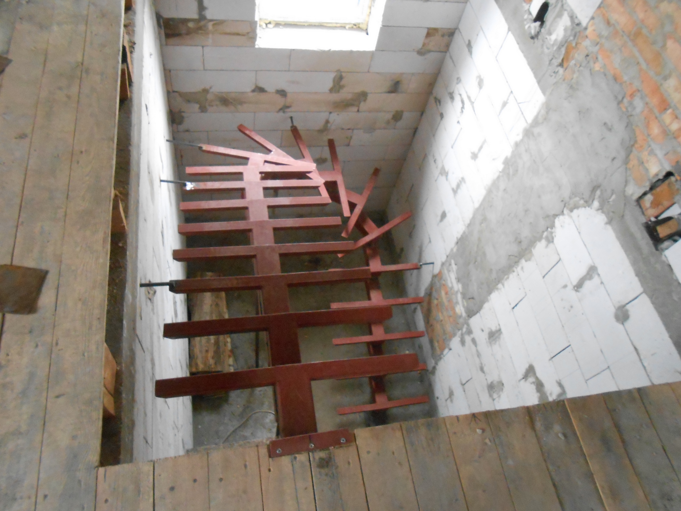

Хваст) Как Вам каркас лестницы?
Бонни
Ход пристойный. Главное, чтобы лестница не качалась под нагрузкой. На повороте просится хорошая подпорка, а эти три тонкие смотрятся странно. Надеюсь, они временные?
Поддерживаю Фрол Фомича насчет центральной опоры.
Смущает еще верхний узел опирания. Судя по фото - лестница прикреплена к деревянной балке перекрытия.
