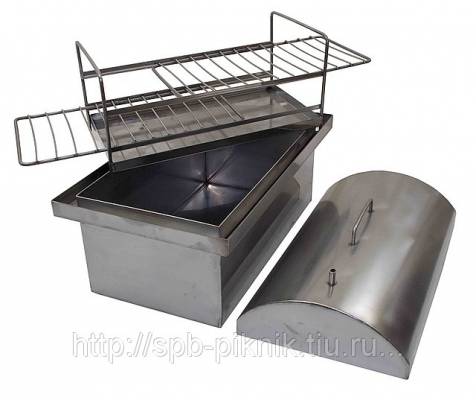

Sass Опубліковано: 2 квітня 2016 Поділитись Опубліковано: 2 квітня 2016 У меня щяс доходит до кондиции скумбрия горячего копчения... Буквально через 15 минут пойду забирать.. Так што вам сказать, дорогие коллеги.. Это практически множественный оргазм. И пусть женщины не обижаются. Оказывается,у мужиков тоже бывает... Готовится примитивно просто (если есть коптильня для горячего копчения, разумеется). А эффект... ну шо сказать.. Обо мне вдруг вспомнили родственники ,которых давно не слышал... Гады.. Если б не эта рыба, еще б сто лет не виделись.. 2 Посилання на коментар Поділитися на інших сайтах More sharing options...
Пенс эль Ван Опубліковано: 2 квітня 2016 Поділитись Опубліковано: 2 квітня 2016 коптильня для горячего копчения Хотелось бы взглянуть на конструкцию. Посилання на коментар Поділитися на інших сайтах More sharing options...
Sass Опубліковано: 2 квітня 2016 Поділитись Опубліковано: 2 квітня 2016 Хотелось бы взглянуть на конструкцию. Да примитивная конструкция. Простой металлический ящик с крышкой. Внутрь ставится поддон на невысоких ножках. Под поддоном укладывается влажная щепа. Над поддоном ставится этажерка из двух решеток, на которые укладывается продукт. Остается поставить над углями этот ящик и выдержать время в зависимости от объема и массы продукта.. Результат - бимба. Типа такого https://www.google.com.ua/search?q=%D0%BA%D0%BE%D0%BF%D1%82%D0%B8%D0%BB%D1%8C%D0%BD%D1%8F+%D0%B3%D0%BE%D1%80%D1%8F%D1%87%D0%B5%D0%B3%D0%BE+%D0%BA%D0%BE%D0%BF%D1%87%D0%B5%D0%BD%D0%B8%D1%8F&tbm=isch&imgil=XZvdHyCYKMiJ1M%253A%253BYc_XjcsZGd1lhM%253Bhttp%25253A%25252F%25252Fdomkopchenie.ru%25252Fkak-sdelat%25252Fkoptilnya-goryachego-kopcheniya-s-chertezhami.html&source=iu&pf=m&fir=XZvdHyCYKMiJ1M%253A%252CYc_XjcsZGd1lhM%252C_&usg=__OAlbeOHkN3bZ6GQ--4t1gPVb_AM%3D&biw=1024&bih=447&ved=0ahUKEwiK2YPZoPDLAhXEKiwKHZ6kCB0QyjcISA&ei=XuP_VoqyH8TVsAGeyaLoAQ#imgrc=XZvdHyCYKMiJ1M%3A 2 Посилання на коментар Поділитися на інших сайтах More sharing options...
Пенс эль Ван Опубліковано: 2 квітня 2016 Поділитись Опубліковано: 2 квітня 2016 Типа такого Ясно. Изучая принципы копчения, неоднократно читал указание, что дым должен выходить из коптильни, должна быть вентиляция. Свежий дым должен подниматься от опилок, обдувать продукт и выходить в дымоход. Ну и так, много всяких условий - влажность дыма и продукта, температура в камере, расстояние от очага дыма до продукта. Больше всего хвалят вот такой Естественно, цена у него совсем не очень. В Украине стоит около 1000 грн. Но можно изготовить по такому принципу самому. А температуру поднимать электротенами с терморегулятором. Посилання на коментар Поділитися на інших сайтах More sharing options...

Пенс эль Ван Опубліковано: 2 квітня 2016 Поділитись Опубліковано: 2 квітня 2016 но в результате на верхней крышке образуется конденсат, капли которого портят весь вкус продукта... Когда всплыла такая проблема, то стали крышку делать овальную или проще - "домиком". Еще более продвинутые вставляют механический или электронный термометр для контроля температуры. Посилання на коментар Поділитися на інших сайтах More sharing options...

Шарманщик Опубліковано: 3 квітня 2016 Поділитись Опубліковано: 3 квітня 2016 Я этот конденсат просто аккуратно стряхиваю на землю дважды в процессе приготовления. Лишняя влага нам не нужна. /QUOTE] Это первое, что я сделал и даже бумажной салфеткой протирал и термометр, вернее - пирометр лазерный использовал... но не то... горечь таки осталась... есть идейка сделать пару-тройку калиброванных отверстий или шторку регулируемую на крышке - надо будет додумать и воплотить. 1 Посилання на коментар Поділитися на інших сайтах More sharing options...
Sass Опубліковано: 4 квітня 2016 Поділитись Опубліковано: 4 квітня 2016 есть идейка сделать пару-тройку калиброванных отверстий или шторку регулируемую на крышке - надо будет додумать и воплотить. А надо ли ? Может, достаточно слегка приоткрывать крышку и готовить при неплотно закрытой ? Посилання на коментар Поділитися на інших сайтах More sharing options...
Шарманщик Опубліковано: 4 квітня 2016 Поділитись Опубліковано: 4 квітня 2016 А надо ли ? Может, достаточно слегка приоткрывать крышку и готовить при неплотно закрытой ? Шторка... решено.. позволит подобрать оптимум для рибки (одесское словцо ) Возможно не с первого пинка, но я его (ящик) додавлю... это подарок сына, воленс-неволенс придется додавливать... ;) Посилання на коментар Поділитися на інших сайтах More sharing options...
