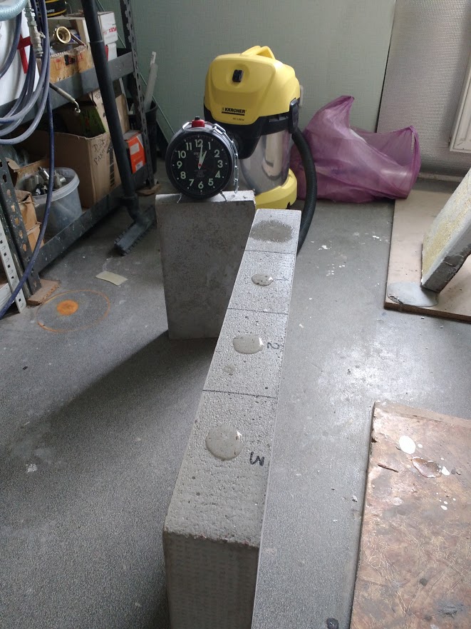

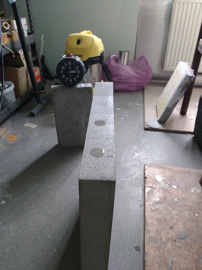

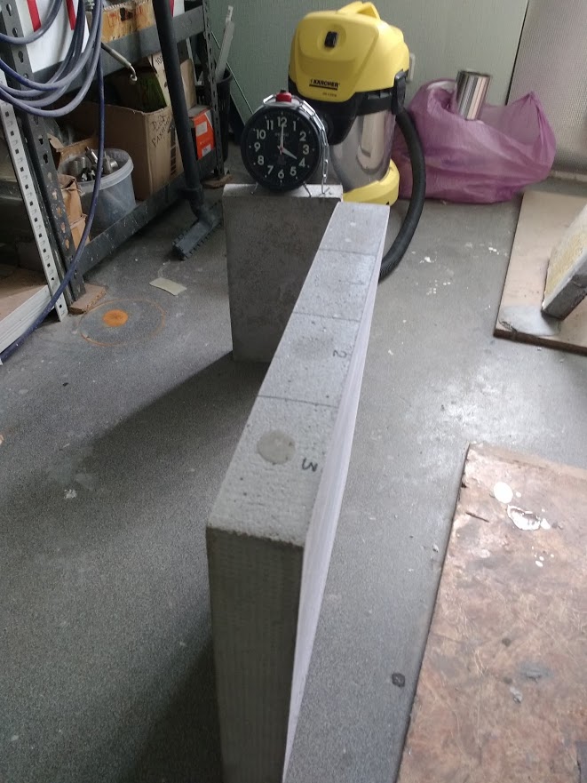

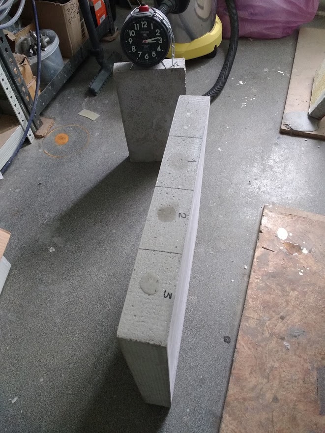

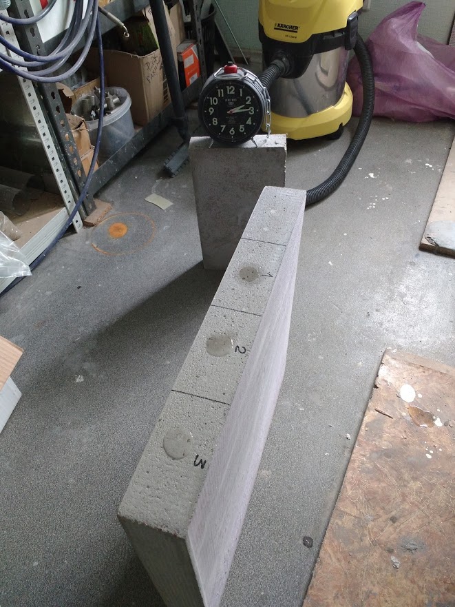

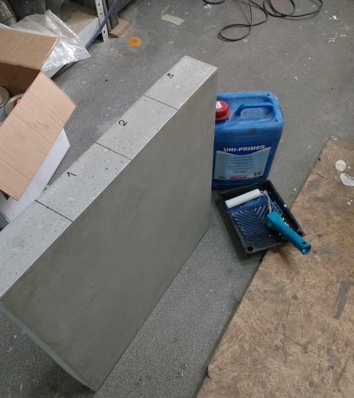

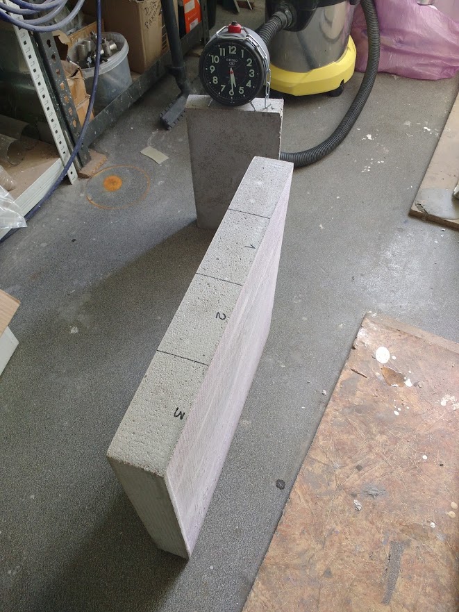

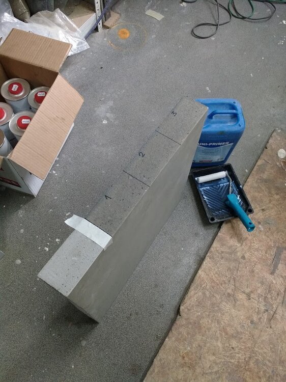

Propeller Опубліковано: 11 серпня 2017 Автор Поділитись Опубліковано: 11 серпня 2017 Вчера переносим на сегодня. Опять же все изложенное ниже - это мои домыслы. На фото внизу показано как меняет свойства поверхности Юни-Праймер. Там я взял кусочек стяжки прочностью где-то М300 и поделил его на 4 участка. - без грунта - 1 слой грунта - 2 слоя грунта - 3 слоя грунта На заднем фоне часы, который показывают как ведет себя поверхность под "каплей" воды. Как по мне, то вода должна вести себя на поверхности как при однослойном нанесении на стяжку М300. То есть, медленно впитываться в течение 2-х часов. Очень не желательно поверхность делать полностью водонепроницаемой. На фото 3-слойное нанесение. Вода просто испарилась оставив еле заметное влажное пятно. 4 Посилання на коментар Поділитися на інших сайтах More sharing options...
