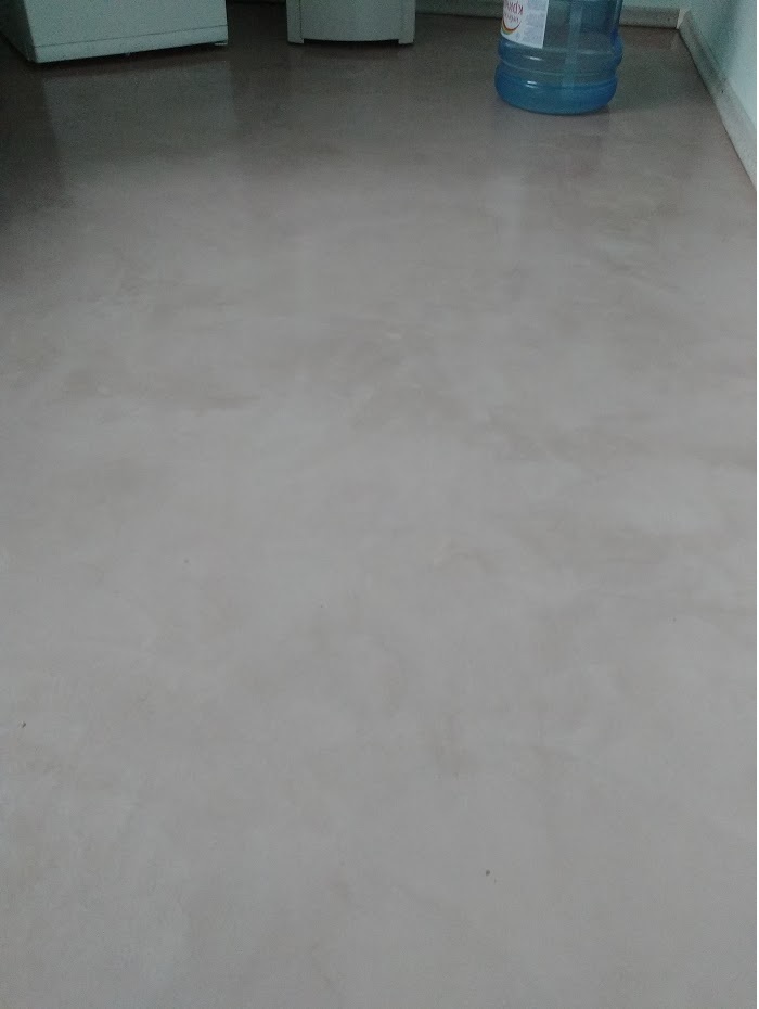

Propeller Опубліковано: 22 березня 2017 Автор Поділитись Опубліковано: 22 березня 2017 а як мікроцемент з покриттям витримує "ударні" навантаження. наприклад кухонна стільниця з умивальником з покриттям мікроцемент. підлога з покриттям мікроцемент якщо щось впаде, чи будуть сколи триіщин і т.д...? У нас на кухне в офисе есть такой пол. Что будем бросать? Давайте проверим. Самому интересно. Посилання на коментар Поділитися на інших сайтах More sharing options...

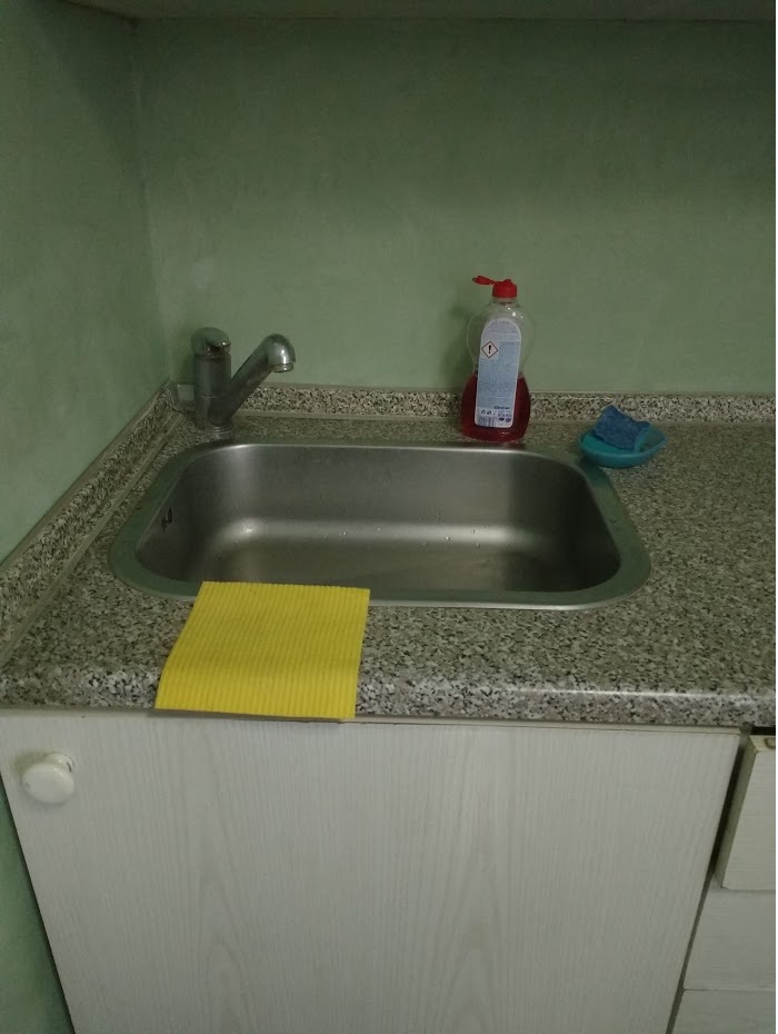

Propeller Опубліковано: 22 березня 2017 Автор Поділитись Опубліковано: 22 березня 2017 Кстати, за одно нанесли на стену на плитку и смотрим как себя ведет под брызгами при мойке посуды. Цвет, выбирал не я Посилання на коментар Поділитися на інших сайтах More sharing options...

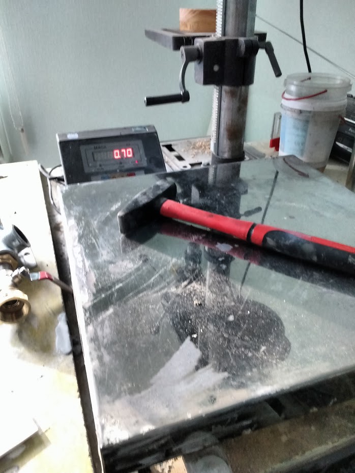

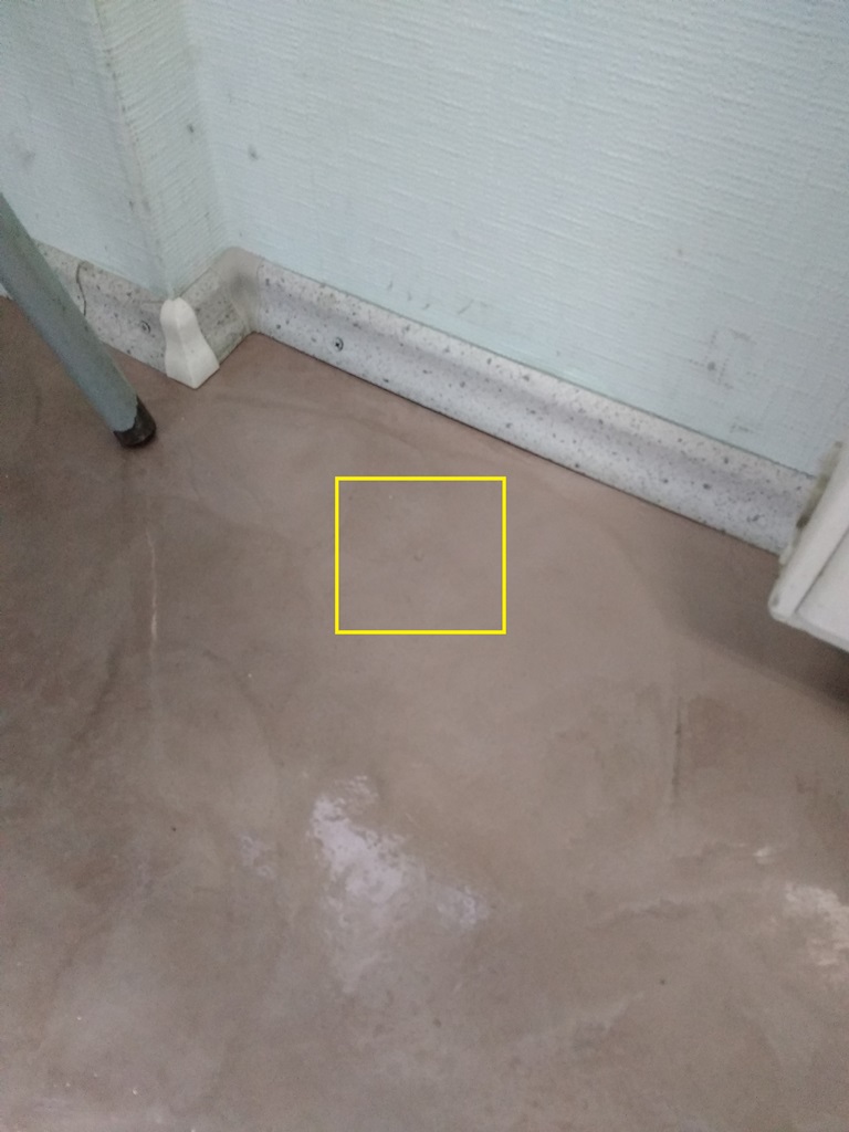

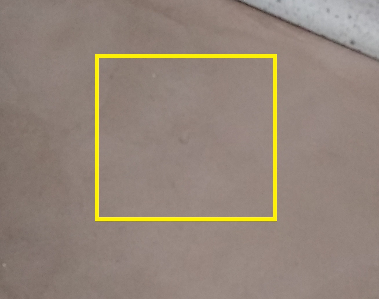

Propeller Опубліковано: 27 березня 2017 Автор Поділитись Опубліковано: 27 березня 2017 типу алюміній з тефлоном товсте дно, нержавійка але товсте дно, бо індукційна варочна поверхня. Проверку сделали только уронив нож и молоток (не кухонный). В местах контакта появились вмятины. 1 Посилання на коментар Поділитися на інших сайтах More sharing options...
Dr.Yura Опубліковано: 27 березня 2017 Поділитись Опубліковано: 27 березня 2017 Проверку сделали только уронив нож и молоток (не кухонный). В местах контакта появились вмятины. фото є яка вага приблизно мотолка? яка основа під мікроцементом? на Вашу думку якщо так молоток впав на плитку вона б трісла/розбилась? Посилання на коментар Поділитися на інших сайтах More sharing options...
Propeller Опубліковано: 27 березня 2017 Автор Поділитись Опубліковано: 27 березня 2017 фото є яка вага приблизно мотолка? яка основа під мікроцементом? на Вашу думку якщо так молоток впав на плитку вона б трісла/розбилась? Фото внизу. Под микроцементом стяжка М100. Бросал на плитку грес трещин и повреждений нет. 2 Посилання на коментар Поділитися на інших сайтах More sharing options...

Propeller Опубліковано: 27 березня 2017 Автор Поділитись Опубліковано: 27 березня 2017 Подскажите, а чем вскрывали/защищали половое покрытие микроцемента(варианты), на сколько износостойко? Спасибо. В систему Микроцемент входит или полиуретановый лак на растворителе Ваниш ПУ-2К или на водной основе Ваниш ПУ-2К ВВ. ekco.uaprom.net/g9961334-mikrotsement-zaschitnyj-lak Есл говорим про пол, то : - Первый применяется и для общественных заведений : офисы, магазины и т.д. Ну и , естественно, дом. - Второй в основном дом, можно офис. 1 Посилання на коментар Поділитися на інших сайтах More sharing options...
Фасад-декор Опубліковано: 27 березня 2017 Поділитись Опубліковано: 27 березня 2017 Изучаю этот вопрос. По теме не помню. Лак не скользит, ? Вордь песок рекомендуют. Но как-то думаю, не всегда вариант. Посилання на коментар Поділитися на інших сайтах More sharing options...
Propeller Опубліковано: 27 березня 2017 Автор Поділитись Опубліковано: 27 березня 2017 Полиуретановым лаком покрывают игровой паркет в залах для баскетбола, волейбола. Если его смочить, то будет скользко. Можно сделать противоскольжение песком, но только в тех случаях, когда эта зона моется водой (душ, терраса). Очистить песчаный наждак по-другому не получится. 2 Посилання на коментар Поділитися на інших сайтах More sharing options...
