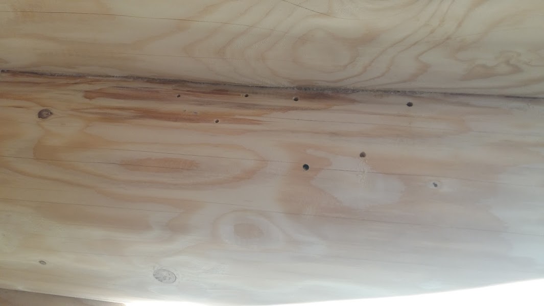

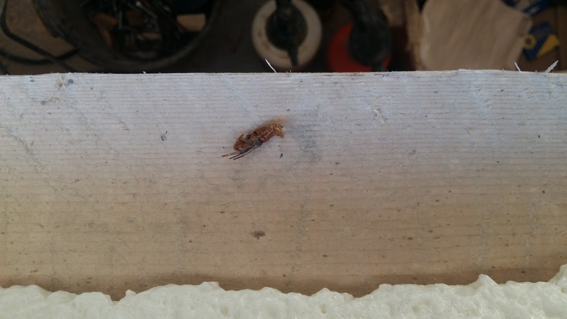

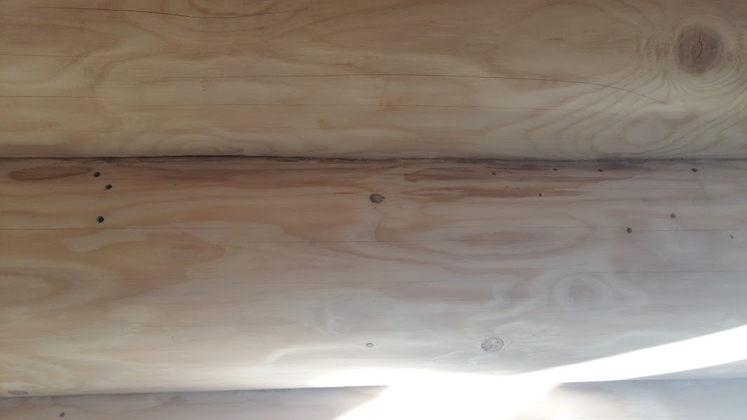

kogan75 Опубліковано: 15 березня 2016 Поділитись Опубліковано: 15 березня 2016 Всем доброе время суток. Помогите определить что это такое и как с ним бороться. Суть проблемы. Сруб, 2 года. После шлифовки на одном полене обнаружились абсолютно круглые отверстия. После того как я исследовал их саморезом из двух отверстий достал засушенное насекомое, с крылышками, коричневого цвета. Похоже попал в акцию. Из прочитанного в инете, заинтересовал метод свч печки. Кто нибудь пробовал? Каков результат. Нашел вот такое видео . И какая разновидность этой заразы у меня завелась. Дом из смереки. Интересная особенность. Эти дырки появились на бревне, в районе смоляного кармана. Фото прилагается. Заранее спасибо. Посилання на коментар Поділитися на інших сайтах More sharing options...

viksel Опубліковано: 15 березня 2016 Поділитись Опубліковано: 15 березня 2016 Из прочитанного в инете, заинтересовал метод свч печки. Вот прочитали и сразу забудьте!Во первых магнетрон в печке слишком слабый что бы прогреть такое толстое бревно,прогреет только снаружи,во вторых убедится в целесообразности данного способа очень тяжело,нужен градусник с выносными електродами да еще и специфический,електрод в обычном градуснике считает наибольшую температуру что будет снаружи а как проверить температуру внутри тот физик с видео так и не сказал...Об опасности експеримента я вообще молчу,свч волны не для домашнего пользования и риск неоправданый ни с чем. 1 Посилання на коментар Поділитися на інших сайтах More sharing options...
kogan75 Опубліковано: 15 березня 2016 Автор Поділитись Опубліковано: 15 березня 2016 Та уже и попробовал. Купил печку за 15у.е. Распилил. Потом взяли отрезок бревна где-то 35 см. в диаметре. Распилили вдоль. Сделали ямку на спиле, туда поместили что нашли, пару жуков, личинок непонятно чего и дождевого червя. положили назад спил и связали скотчем. Первый раз включили на 15 минут. Удаленно, метров за 30. Серху полено было горячее, смола выступила. Внутри живность была жива. В середине было тёпленько. Второй раз поставили на пол часа. Внутри было горячо. дождевой червяк без признаков жизни, жуки вяленькие. Так что вывод, я думаю, способ может работать, только мощности бытовой печки действительно маловато, может завтра попробуем на час поставить. Стропило см.15 я думаю, протопит хорошо. Посилання на коментар Поділитися на інших сайтах More sharing options...
Dmits Опубліковано: 21 березня 2016 Поділитись Опубліковано: 21 березня 2016 Добрый день! Были тоже возле сучков год назад следы, обрабатывал средством от реммерс, забыл точное название. Сейчас слышу еще возле двух сучков сверление жучка какого-то. Куплю, залью это средство в трещину над сучком со шприца, думаю поможет. ПС тоже уже особо не парюсь. Пожрет и сдохнет. Им (жукам) больше интересна кора, сучки и смола. Дом тоже из смереки. 2 года. Посилання на коментар Поділитися на інших сайтах More sharing options...
irina1969 Опубліковано: 21 березня 2016 Поділитись Опубліковано: 21 березня 2016 Добрый день! Были тоже возле сучков год назад следы, обрабатывал средством от реммерс, забыл точное название. Remmers Anti-Insekt Plus:) Посилання на коментар Поділитися на інших сайтах More sharing options...
kogan75 Опубліковано: 21 березня 2016 Автор Поділитись Опубліковано: 21 березня 2016 Им (жукам) больше интересна кора, сучки и смола Вот и у меня нашлись только в одном месте дома на полене, где смоляной карман. До сих пол там если надавить, пальцы влажные и запах смолы. Просто как набираешь в гугле шашель, короед и т.д., то такие страхи пишут, что прям пару лет и дом в труху. 1 Посилання на коментар Поділитися на інших сайтах More sharing options...
