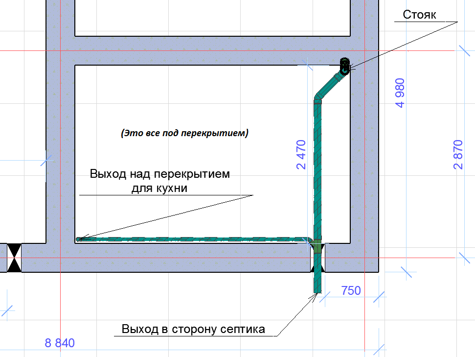

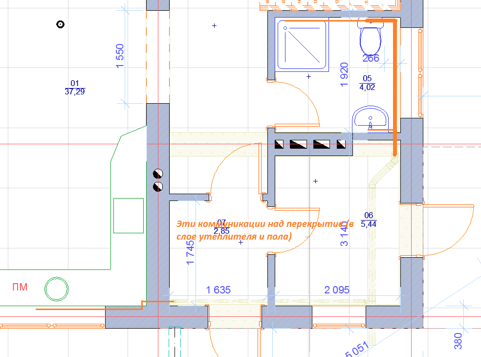

Всем доброго дня!
Строю дом! Фундамент готов. Вместо полов по грунту, делаю ж/б перекрытие через весь дом. Пришел момент разводки канализации под перекрытием. В голове созрело много разных вариантов. Вот, как по мне, самый удачный. Но смущают нюансы:
1. Большое расстояние от унитаза к стояку;
2. Не будет ли при сливе унитаза в душевой подниматься вода из гидрозатвора?
Покритикуйте...
П.С. Толстые линии - 100-ка, тонкие - 50-ка.

Отводы от точек 50, от унитазов 110, магистраль 110, уклон 2 см на метр длины. На входе под пол и выходе из фундамента по ревизионному лючку, снаружи фундамета в утеплении и ниже промерзания, трубу брать "рыжую", собирать "от ямы", фундамент пройти через гильзу, запенить малорасширяющейся пеной и заштукатурить. И ничего подниматься не будет.
