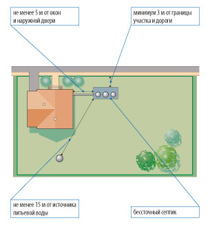

vadimka.litvinov Опубліковано: 10 березня 2016 Поділитись Опубліковано: 10 березня 2016 Похожая тема была, но явного ответа не прозвучало, поэтому создам свою На каком расстоянии от фундамента дома по нормам должна размещаться выгребная яма? Слышал, что 6 м, и есть у меня замечательное место под яму как раз на этом расстоянии от фундамента моего дома, но через 2 метра дальше - соседский забор. Соседский дом - в 15-20-ти метрах от предполагаемого места ямы. В общем, конкретизирую вопрос - соседский забор в двух метрах от ямы - это плохо? И чем чревато в плане ввода дома в эксплуатацию и т.п.? п.с. Сосед не против - в этом плане все Ок. п.п.с. Обычная яма, 2-3 кольца в 1,5-2 метра диаметром. Ее конфигурация не обсуждается Заранее спасибо всем компетентным и неравнодушным Посилання на коментар Поділитися на інших сайтах More sharing options...

ШЕРАТОН Опубліковано: 11 березня 2016 Поділитись Опубліковано: 11 березня 2016 герметичнуюЖелательно погерметичней.Соседи приходят и уходят,времена меняются,..И поближе к доступу асенизатора,и подальше от соседних источников водоснабжения.... Посилання на коментар Поділитися на інших сайтах More sharing options...

naupv Опубліковано: 12 березня 2016 Поділитись Опубліковано: 12 березня 2016 и решил, что буду делать септик (два колодца + дренажный колодец) Ну тогда батенька, думайте где дренаж соорудить. Вряд ли соседу понравится идея заплыва его забора в ваших, пардон, фекалиях. Приемный герм колодец можно и там где вы задумали (с возможностью откачки), а вот дренаж планируйте подальше от себя и соседей. 1 Посилання на коментар Поділитися на інших сайтах More sharing options...
vadimka.litvinov Опубліковано: 12 березня 2016 Автор Поділитись Опубліковано: 12 березня 2016 Ну тогда батенька, думайте где дренаж соорудить. Вряд ли соседу понравится идея заплыва его забора в ваших, пардон, фекалиях. Приемный герм колодец можно и там где вы задумали (с возможностью откачки), а вот дренаж планируйте подальше от себя и соседей. где-то посреди огорода? Посилання на коментар Поділитися на інших сайтах More sharing options...
Aquatec-Ukraine Опубліковано: 1 квітня 2016 Поділитись Опубліковано: 1 квітня 2016 Варианты размещения автономной канализации и септика 1 Посилання на коментар Поділитися на інших сайтах More sharing options...
