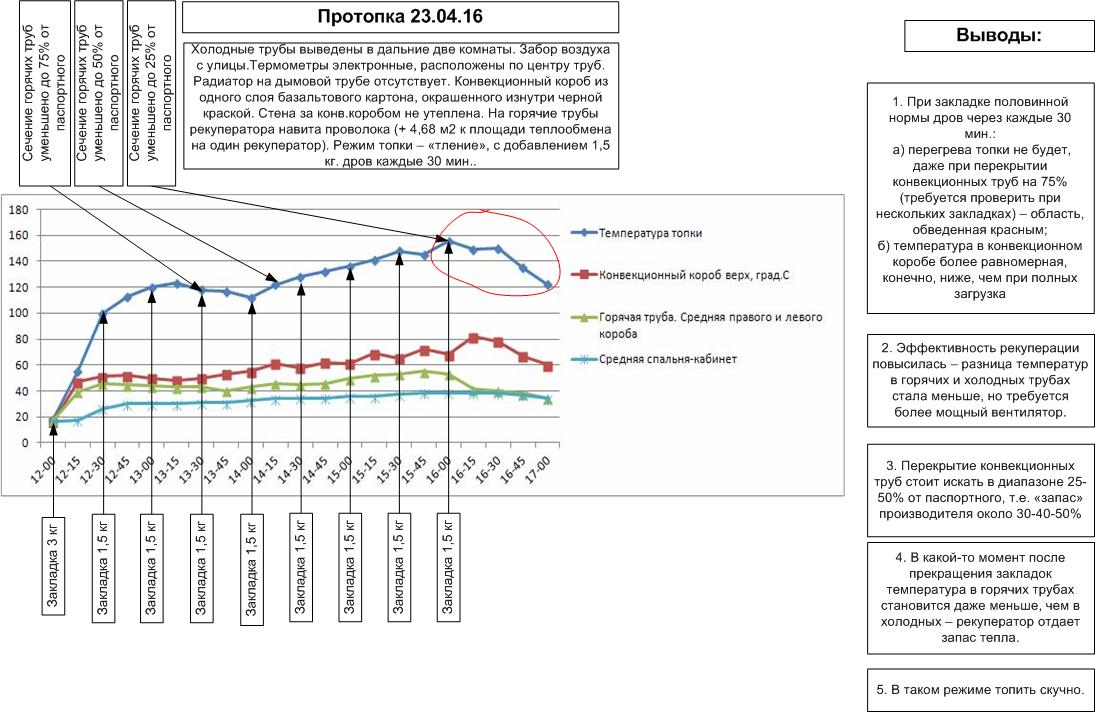

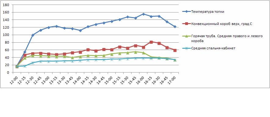

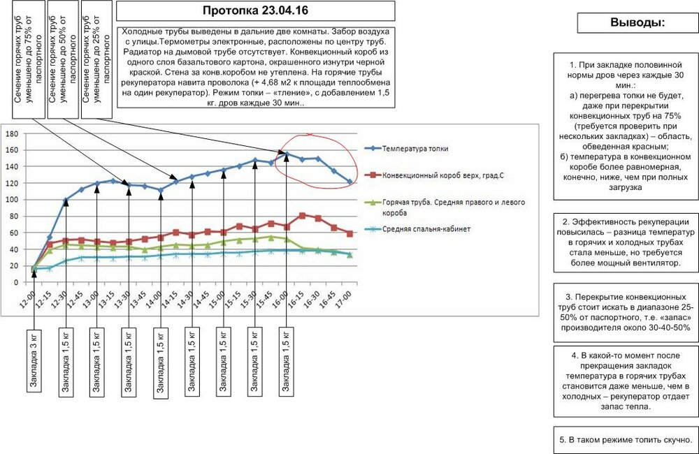

kai61 Опубліковано: 26 квітня 2016 Автор Поділитись Опубліковано: 26 квітня 2016 Сначала о грустном. В прилегании дверки моего камина обнаружены щели между уплотнительным шнуром и корпусом. Палец не пролезет, но огонь через них виден. Внесу сей факт в выводы. Условия протопки: С дымовой трубы снята просечно-вытяжная сетка, которая испытывалась в качестве радиатора. Стенки конвекционной камеры (дистрибьютора) - один слой базальтового картона, изнутри окрашенного черной краской, снаружи-фольга. Со стены за камином снято утепление полностью - теперь она является одной из стенок дистрибьютора. На горячие трубы рекуператора навита проволока 1мм, около 750 м. на трубу, 4,68 м2 дополнительной площади теплообмена на один короб рекуператора. Подвод холодного воздуха к рекуператору от вентиляторов сделан из труб Поливент (смешные такие из лавсана). Датчик температуры топки прикреплен к её ребру в середине боковой стенки. Закладки решил делать чаще, но меньше - каждые 30 мин. по 1,5 кг дров. Течение протопки и основные выводы - на картинке. Особо учитывать результаты протопки вотношении рекуперации нельзя, т.к. из-за увеличения площади обмена в рекуператоре вентиляторы (бытовые) не справились с подачей нужного потока воздуха - из труб в спальню и кабинет был поток едва ощутимый рукой, хотя и нагретый. На ложку нужно дуть сильнее . Стена за камином не нагрелась. Сечение горячих труб перекрывал, укладывая в них цилиндры, подходящего диаметра, но, боюсь это не совсем правильный подход и мешал адекватному замеру температур. 1 Посилання на коментар Поділитися на інших сайтах More sharing options...

fim Опубліковано: 26 квітня 2016 Поділитись Опубліковано: 26 квітня 2016 Стена за камином не нагрелась. Сечение горячих труб перекрывал, укладывая в них цилиндры, подходящего диаметра, но, боюсь это не совсем правильный подход и мешал адекватному замеру температур. чем и как вы измеряете и фиксируете/пишите температуру? термометры, датчики, контроллеры,... (желательно фото)? спасибо Посилання на коментар Поділитися на інших сайтах More sharing options...
kai61 Опубліковано: 27 квітня 2016 Автор Поділитись Опубліковано: 27 квітня 2016 чем и как вы измеряете и фиксируете/пишите температуру? термометры, датчики, контроллеры,... (желательно фото)? спасибо Покупал и применял весьма хаотично "по ходу жизни". В последней протопке было так: на ребре топки - www.kosmodrom.com.ua/el.php?name=TM-902C с термопарой www.kosmodrom.com.ua/prodlist.php?name=izmeriteltemp&page=0 TP-01-TEFLON вверху конвекционной камеры - термопара, которая шла с TM-902 на выходе горячих труб из рекуператора - www.kosmodrom.com.ua/el.php?name=TM-902C с термопарой www.kosmodrom.com.ua/prodlist.php?name=izmeriteltemp&page=0 TMP-10-Digital-Thermometr на выходе холодных труб из рекуператора - www.kosmodrom.com.ua/el.php?name=TM-902C с термопарой www.kosmodrom.com.ua/prodlist.php?name=izmeriteltemp&page=0 - TP-02B Вимірювач температури и электронный термометр со щупом (кулинарный до 300С) на выходе труб в комнаты - обычные бытовые термометры. Хотел сразу купить такое - www.ukrrele.com/thermometer.htm, но на момент надобности сего девайса у них не было, да и не почувствовал я тепла в голосе манагера. В будущем буду искать нечто подобное, чтобы заложить во все ключевые точки, в том числе и пожароопасные. 1 Посилання на коментар Поділитися на інших сайтах More sharing options...
fim Опубліковано: 27 квітня 2016 Поділитись Опубліковано: 27 квітня 2016 на ребре топки - www.kosmodrom.com.ua/el.php?name=TM-902C с термопарой www.kosmodrom.com.ua/prodlist.php?name=izmeriteltemp&page=0 TP-01-TEFLON т.е. вы каждые 15 минут делаете руками запись в журнал или эл.таблицу? не совсем удобно, но ваши наблюдения "заставили" меня покопать текущий бытовой набор возможных средств мониторинга и управления процессом отопления каминной топкой, так что спасибо и... для себя пришел к комбинации raspberry + MAX31855 в моем понимании и исполнении минимальной автоматизации все выглядит так: - топка в гипокаусте (двухстенные дымовые каналы) из нашего шамота, где на дымовые каналы стоит сервопривод (прямой ход или дым.каналы), управляемый по тяге. тяга определяется исходя из Тout и Тдымовых газов - при достижении определенной Т дым каналов (набора требуемой теплоемкости), происходит ограничение сервоприводом подачи для горения - кроме того система не замкнута, а используется как конвекционное пространство с принудительным ВО и ступенчатой подачей зависящей от Т в конвекционном пространстве в разной комбинации возможны разные логики, например: - быстрый нагрев - ВО - аккумуляция - комфорт - целевая Т на данный момент все реализовано на термостатах, т.к. все немог выбрать контроллер... но оно и к лучшему, т.к. повторюсь сейчас можно сделать просто: raspberry + MAX31855 Для отопления стоит использовать не собственно воздух, прошедший через камин (запах, звуки, неизбежность вентиляции), а согреть им свежий воздух, поступающий в дом. не совсем понимаю суть такого велосипеда... это отопление или рекуперация вентиляции? какой у вас объем вентиляции (м3/ч) и размер компенсации теплопотерь (отопление) каминной топкой (кВт*ч)? и не пойму какие эксперименты могут быть в апреле? 1 Посилання на коментар Поділитися на інших сайтах More sharing options...
kai61 Опубліковано: 28 квітня 2016 Автор Поділитись Опубліковано: 28 квітня 2016 т.е. вы каждые 15 минут делаете руками запись в журнал или эл.таблицу? Да, я бегаю от термометра к термометру ногами, а записываю в эл. таблицу. Очень хлопотно. Но, поначалу, я думал хватит 2-3 термометров. Вы правы, это очень неудобно. - топка в гипокаусте (двухстенные дымовые каналы) из нашего шамота, где на дымовые каналы стоит сервопривод (прямой ход или дым.каналы), управляемый по тяге. тяга определяется исходя из Тout и Тдымовых газов - при достижении определенной Т дым каналов (набора требуемой теплоемкости), происходит ограничение сервоприводом подачи для горения - кроме того система не замкнута, а используется как конвекционное пространство с принудительным ВО и ступенчатой подачей зависящей от Т в конвекционном пространстве в разной комбинации возможны разные логики, например: - быстрый нагрев - ВО - аккумуляция - комфорт - целевая Т на данный момент все реализовано на термостатах, т.к. все немог выбрать контроллер... но оно и к лучшему, т.к. повторюсь сейчас можно сделать просто: raspberry + MAX31855 Я сугубый гуманитарий. Прочитал про raspberry и MAX31855. Конечно, красиво, хотя и "щайтан-машинки" для меня. А Ваша система очень даже интересна. не совсем понимаю суть такого велосипеда... это отопление или рекуперация вентиляции? какой у вас объем вентиляции (м3/ч) и размер компенсации теплопотерь (отопление) каминной топкой (кВт*ч)? и не пойму какие эксперименты могут быть в апреле? Наверное, это смесь. Я хочу "грязный" воздух подогреть камином, забрать у него тепло в рекуператоре и выбросить на улицу. Хотелось бы просто подогревать свежий воздух. Это и будет компенсация теплопотерь. Эффективность всей этой системы я не знаю, т.к. что-то меняю от топки к топке. На сегодняшний день, буду пробовать систему, где не весь нагретый воздух буду выбрасывать. Не нагревает топка даже каминное помещение, если все забирать в рекуператор. Посилання на коментар Поділитися на інших сайтах More sharing options...
