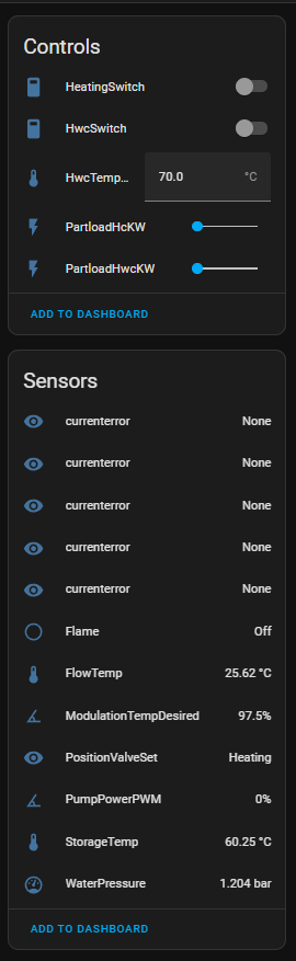

3 години тому, bs0d сказав:
Котли вайлант/протерм - нормальна збірка, але у плані керування по ebus - шляпа, якщо коротко
Вас щось конкретне цікавить? Маю 12квт рей з більш-менш притомною конфігурацією ebusd/HA під нього
От саме керування з HA через ebusd і цікавить.
1) Крім ebus адаптера чи треба ще додатковий пристрій на шині? Бо я займався цим пару років тому, потім закинув і зараз хочу продовжити. Так от тоді данні з адаптера я отримував тільки коли ще був підключений програматор на ebus.
2) Можете поділитися своїм файлом команд для ebusd?
3) Ebusd адаптер підключений до машини з HA, або через esp?
4) в НА оця www.home-assistant.io/integrations/ebusd/ інтеграція використовується, чи щось інше?
Змінено користувачем razzil
2 години тому, razzil сказав:
1. Загалом достатньо лише адаптера (у всякому разі мого, який я у Дениса замовляв, як і більшість людей тут)
2. Приатачив, нижче розпишу що і як
3. Через esp (d1 mini), з ХА комунікує вайфайно
4. github.com/LukasGrebe/ha-addons достатньо лише ebusd адона звідси
Щоб скористатися конфігом треба:
- поставити вищевказаний ebusd адон
- розпакувати вміст архіва в /config/ebusd фолдер HA
- накофігурувати ebusd адон хоча б як у мене (див. ebusd_addon_config.txt)
- запустити адон
- йти в Settings -> Devices -> MQTT -> ebusd2 / ebusd2 bai (чи в mqtt-explorer), дивитися шо там прилітає (mqtt брокер та інтеграція мають бути встановлені, гадаю це очевидно)
У мене ентіті виглядають наступним чином:
Прихований текст
Дісклеймер: я не користуюся SetModeOverride, для керування котлом, хоча в конфігу ця штука присутня. Мені достатньо перемикачів HcSwitch HwcSwitch, тобто на виході маю звичайний on/off, але без сторонніх реле/датчиків і з мінімальним моніторингом того, що мене цікавить; цим всім хазяйством керую через автоматизації
Важливо: в архіві знаходяться лише файли необхідні для Protherm Ray, решта сміття почищена. Тобто це вже готове рішення і має працювати "з коробки", за умови що адаптер прошитий, отримує сигнал та працює в принципі
Якщо що - маякуйте в телеграм, відправлю контакт в ПМ
  Показати вміст
