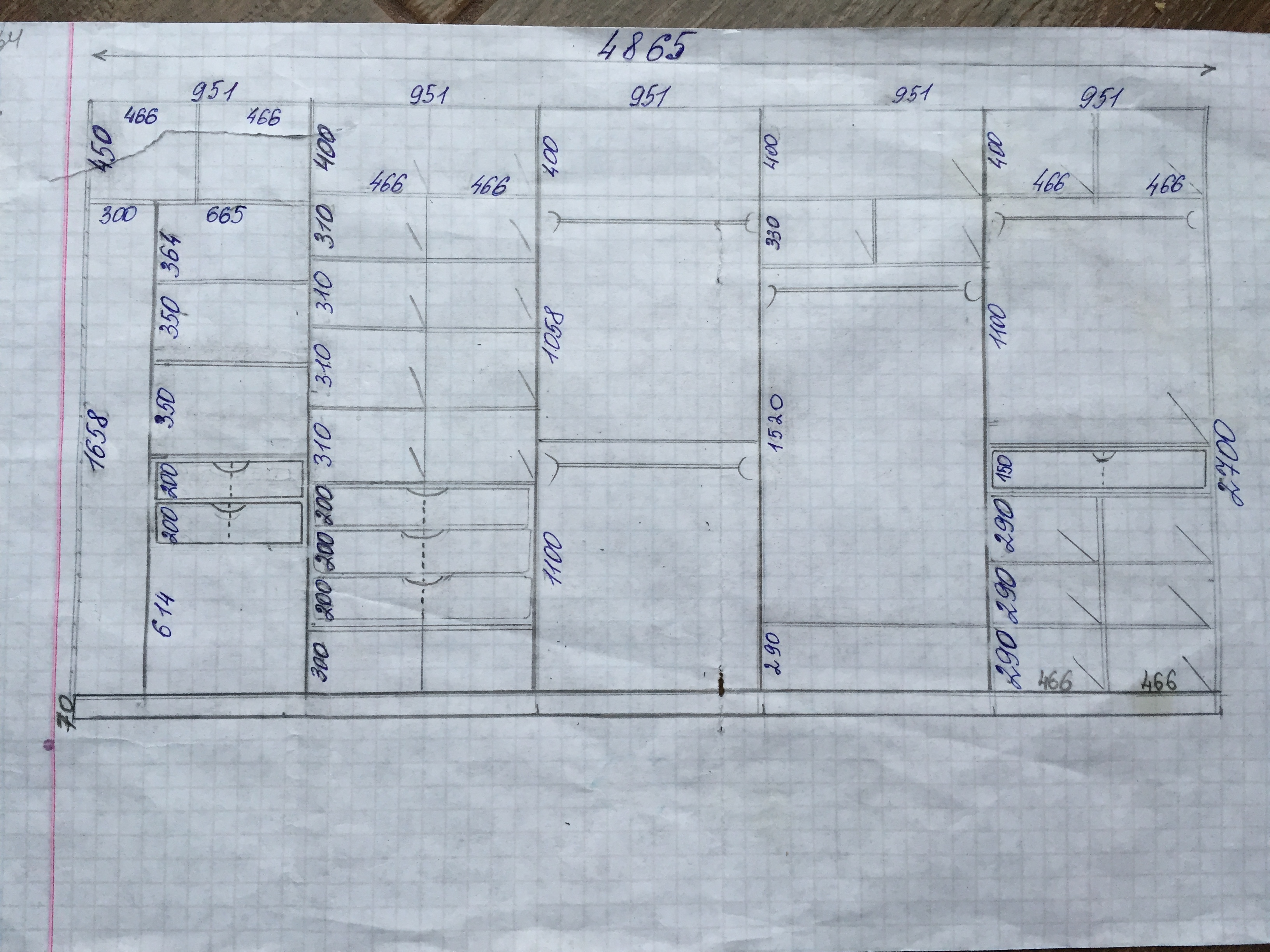

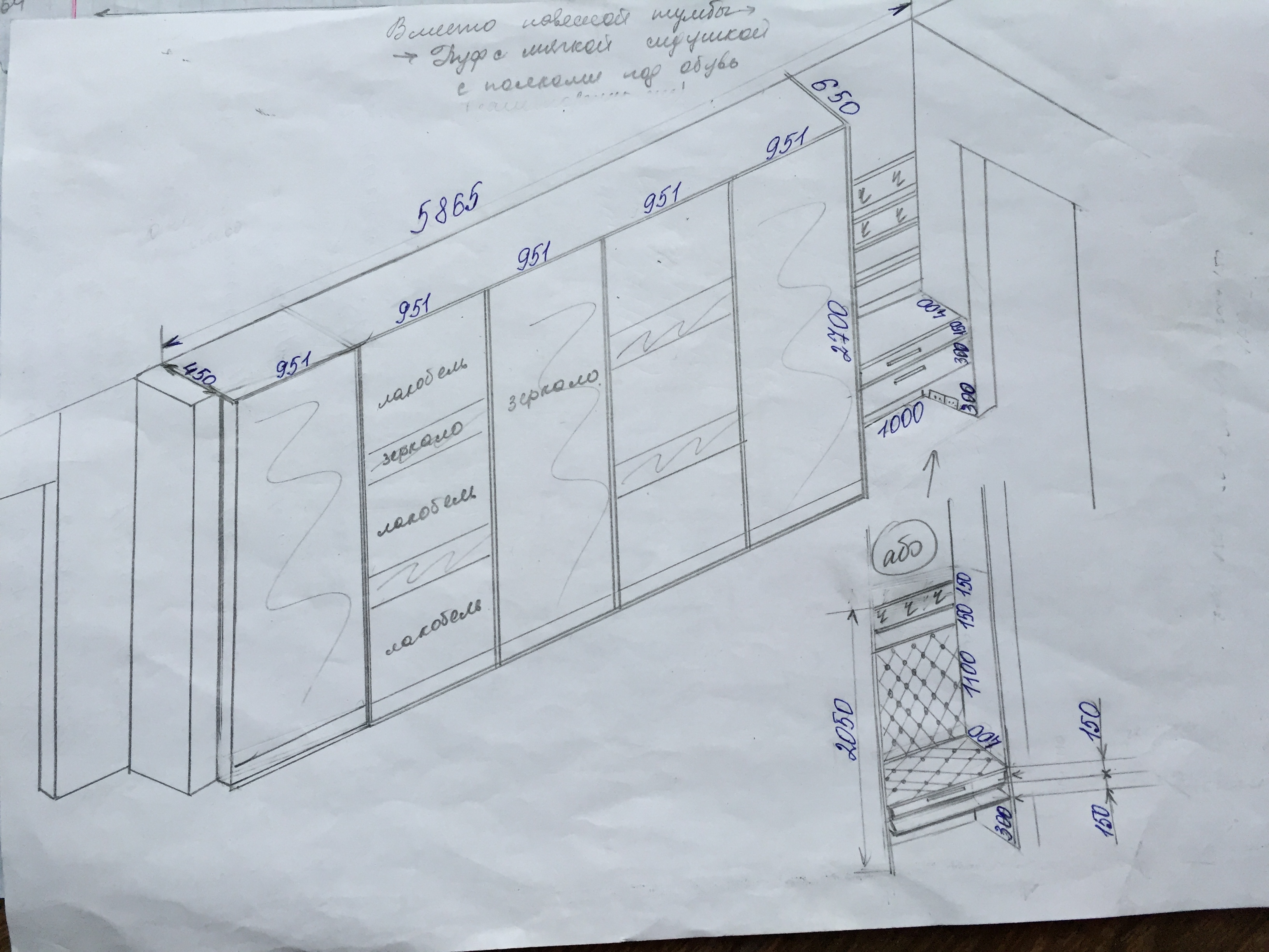

АлЮр Опубліковано: 5 березня 2016 Поділитись Опубліковано: 5 березня 2016 Просчитайте пожалуйста шкаф. Плита - Кроноспан Ваниль 9569 PE или Песочный 0515 BS. Система- Starke Slime. Фасады комбинированные - лакобель и зеркала. Устанавливать на Троещине. Есть грузовой лифт. Интересуют просчеты отдельно на шкаф и отдельно на фасады, сборка,транспортировка. Эскизы затерты от многократных правок но надеюсь читабельны. Дельные советы и замечания приветствуются. Спасибо. Посилання на коментар Поділитися на інших сайтах More sharing options...
Волчок Опубліковано: 5 березня 2016 Поділитись Опубліковано: 5 березня 2016 Здравствуйте. Для более точного просчета Вашего шкафа необходима дополнительная информация. 1. Нужна ли задняя стенка, если "да", то из чего (ДСП, ДВП) ? 2. Какие механизмы в выдвижных ящиках- телескоп, с доводчиком или без? 3.Для навешивания вешалок - обычная труба или пантографы? 4. По фасадам - цвет вставок из лакобели ? Если можно, вашу контактную почту . Александр vav98@ukr.net Посилання на коментар Поділитися на інших сайтах More sharing options...
АлЮр Опубліковано: 5 березня 2016 Автор Поділитись Опубліковано: 5 березня 2016 Цвет лакабеля: Beige Light RAL 1015 или Beige C lassic RAL 1014 Задняя стенка - двп. Направляющие - блюм с доводчиками. Штанга - обычная труба. alla_margo@list.ru Посилання на коментар Поділитися на інших сайтах More sharing options...
