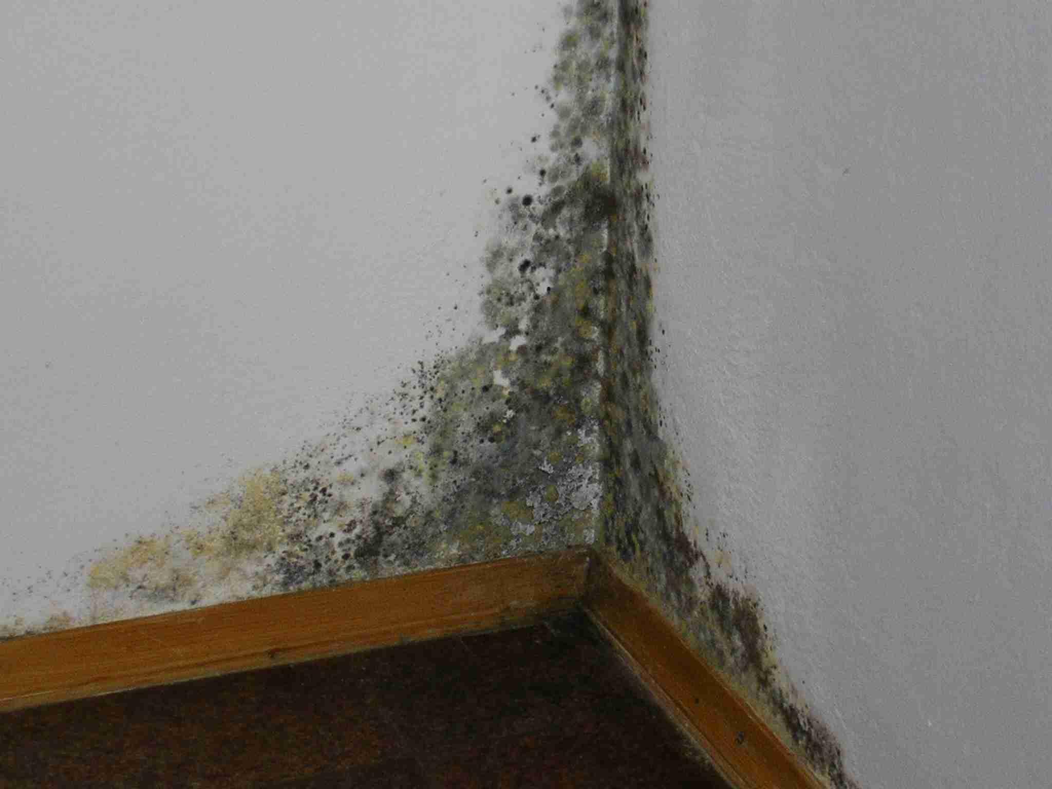

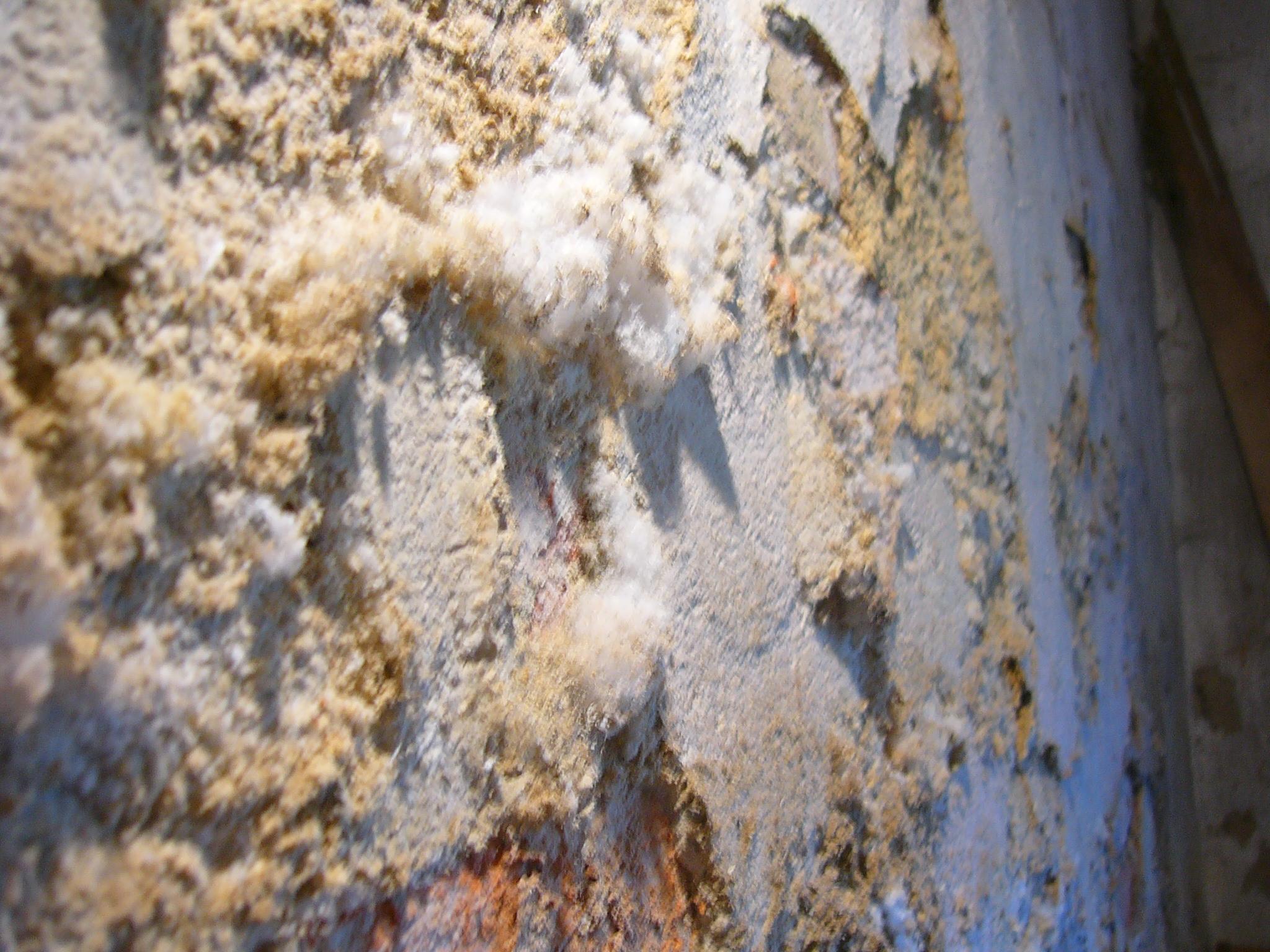

Propeller Опубліковано: 7 березня 2016 Поділитись Опубліковано: 7 березня 2016 Может быть. Завтра буду на стройке, сфотографирую и выложу сюда. Я так понимаю, Вы и предложите лекарства, если это все-таки будет плесень. ))) Лекарство не предложу. Вам фото для идентификации. 1- плесень 2 -высолы Посилання на коментар Поділитися на інших сайтах More sharing options...

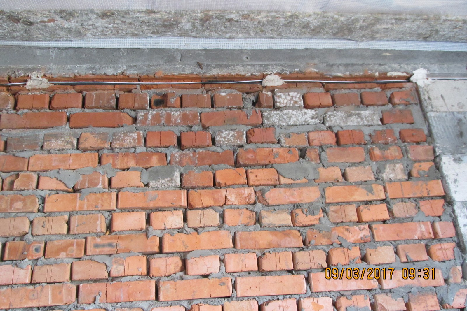

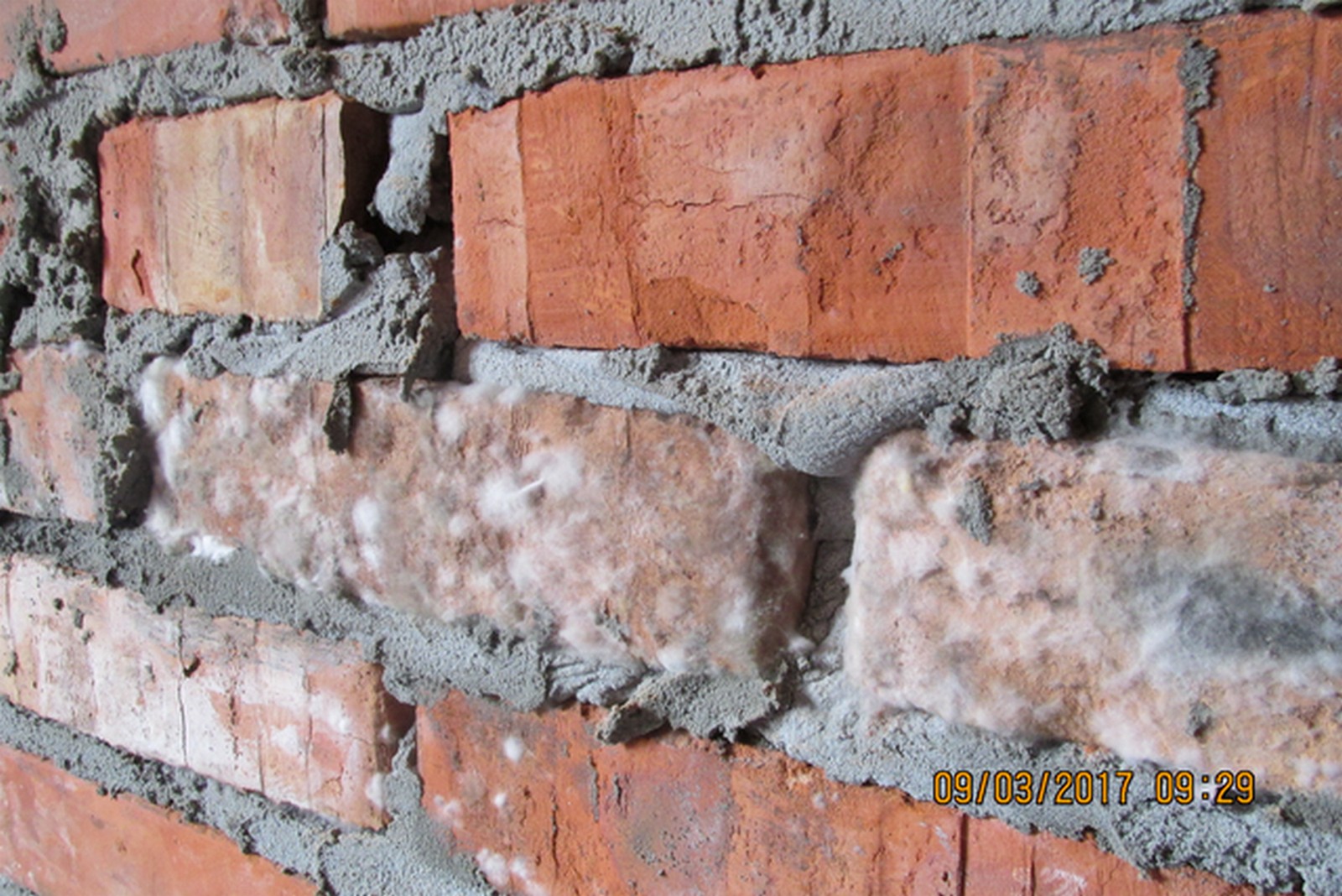

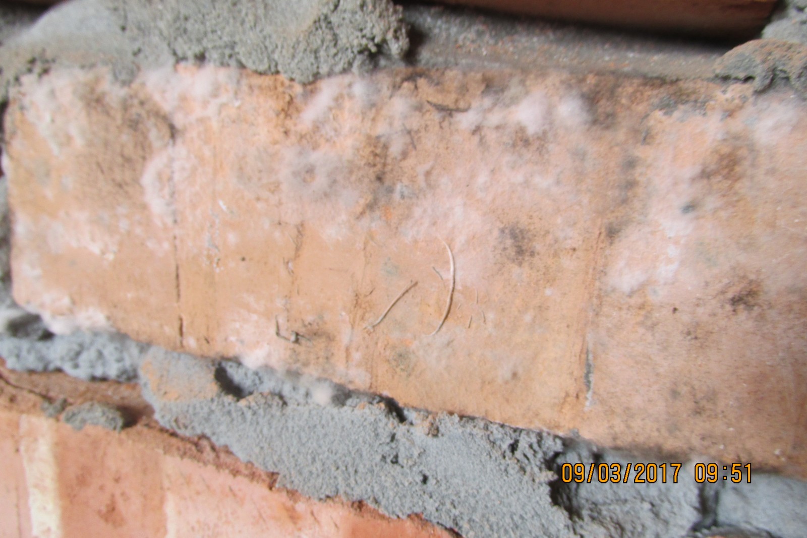

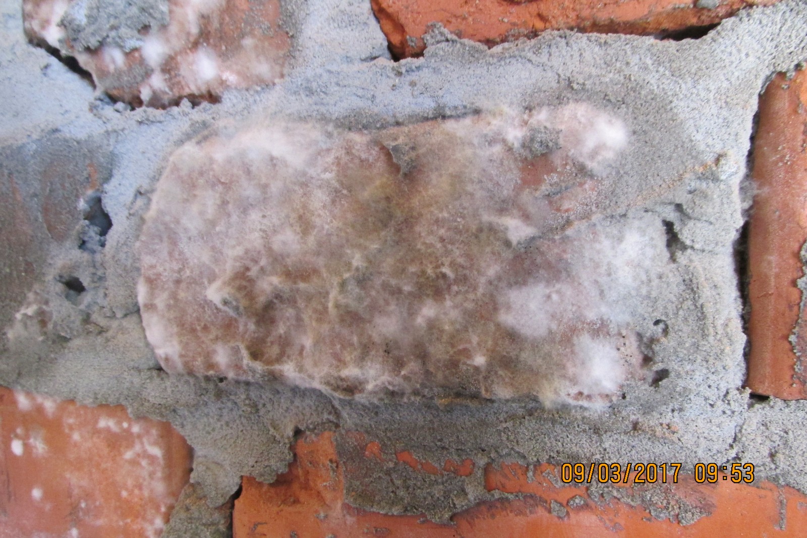

lasgo13 Опубліковано: 8 березня 2016 Автор Поділитись Опубліковано: 8 березня 2016 Сфотографировал. Внешне кажется белым. Только в одном месте с серо-зеленоватым оттенком (на последнем фото). Посилання на коментар Поділитися на інших сайтах More sharing options...
Propeller Опубліковано: 8 березня 2016 Поділитись Опубліковано: 8 березня 2016 Блин! Судя по местам концентрации ("растет" такими кружочками) похоже на грибок. На 4-м фото очень похоже на плесень. Там даже волокна-паутинка видны. Температура в доме зимой была плюсовая? "Плесень" только в верхней части стены? Посилання на коментар Поділитися на інших сайтах More sharing options...
lasgo13 Опубліковано: 8 березня 2016 Автор Поділитись Опубліковано: 8 березня 2016 Температура в доме зимой была плюсовая? Да, колебалась от +1 до +7 Добавлено через 42 секунды "Плесень" только в верхней части стены? В большинстве да. Но есть стены где плесень и на высоте 1 м. Посилання на коментар Поділитися на інших сайтах More sharing options...
Propeller Опубліковано: 11 березня 2016 Поділитись Опубліковано: 11 березня 2016 Средства от плесени - это лекарство. То есть, они просто убивают все живое в зоне их нанесения. Но это не значит, что на этом месте при БЛАГОПРИЯТНЫХ условиях не появится плесень снова. Можно вместо химии воспользоваться просто огнем. К примеру небольшой паяльной лампой. Я не вспомню случаи, когда грибок с поверхности кирпича мигрировал на поверхность штукатурки, которая на этот кирпич нанесена. 1 Посилання на коментар Поділитися на інших сайтах More sharing options...
lasgo13 Опубліковано: 11 березня 2016 Автор Поділитись Опубліковано: 11 березня 2016 Средства от плесени - это лекарство. То есть, они просто убивают все живое в зоне их нанесения. Но это не значит, что на этом месте при БЛАГОПРИЯТНЫХ условиях не появится плесень снова. Можно вместо химии воспользоваться просто огнем. К примеру небольшой паяльной лампой. Я не вспомню случаи, когда грибок с поверхности кирпича мигрировал на поверхность штукатурки, которая на этот кирпич нанесена. Ясно, очень благодарен за ответы. Подожду когда стены полностью высохнут Посилання на коментар Поділитися на інших сайтах More sharing options...
