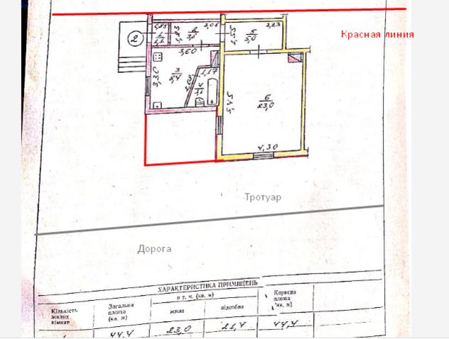

Pavelzt Опубліковано: 4 березня 2016 Поділитись Опубліковано: 4 березня 2016 Моя часть дома за красной линией, какие возможны варианты? Уже неделю читаю форум, но вместо прояснения, получил кашу в голове. Подскажите пожалуйста, что можно, что нельзя, аренда у города и т.д. На данный момент ситуация такая: помещение жилое, это одноэтажный дом на 6 квартир. Фасад выходит на центральную улицу. Есть желание достроить 2-ой этаж и перевести в нежилое, есть также подвал 2*3м, но в документах его нет, возможно ли его расширить и оформить? Возможно ли достроить еще кусок дома как показано на второй картинке? (на второй картинке красная линия показана приблизительно) Посилання на коментар Поділитися на інших сайтах More sharing options...
лімб Опубліковано: 4 березня 2016 Поділитись Опубліковано: 4 березня 2016 Моя часть дома за красной линией, какие возможны варианты? Кто и как с ссылкой на что определил красную линию? План территории с какого документа? Посилання на коментар Поділитися на інших сайтах More sharing options...
Pavelzt Опубліковано: 5 березня 2016 Автор Поділитись Опубліковано: 5 березня 2016 Кто и как с ссылкой на что определил красную линию? План территории с какого документа? Я, по случаю, обратился к проектировщикам, у них есть план красных линий города. Я понимаю что может быть неточно. Хочу узнать точнее, я так понимаю это можно узнать у архитектора? Посилання на коментар Поділитися на інших сайтах More sharing options...
лімб Опубліковано: 6 березня 2016 Поділитись Опубліковано: 6 березня 2016 Я, по случаю, обратился к проектировщикам, у них есть план красных линий города. Я понимаю что может быть неточно. Хочу узнать точнее, я так понимаю это можно узнать у архитектора? Даже очень не точно. Проектирование одно, а утвержденный ген.план с красными линиями, и есть основной документ. С него и начинайте. По вашей схеме расположения строения на улице за красной(Вашей) линией, никогда не получить добро на реконструкцию. Идите к районному архитектору, спросите ген. план или детальный план в М 1:2000 и поищите свой дом. Найдете сбросьте миниатюру посмотрим. 1 Посилання на коментар Поділитися на інших сайтах More sharing options...
