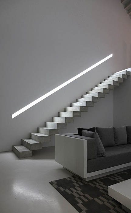

Al_Capone Опубліковано: 2 березня 2016 Поділитись Опубліковано: 2 березня 2016 Хочу на улице залить лестницы, общей сложностью 50 ступеней. От декоративного оформления в виде облицовки решил отказаться в силу следующих причин: - нужна долговечная лестница, не требующая ремонта - должна легко чиститься от снега - максимально-приемлемое соотношение внешний вид\цена Поэтому остановились на бетоне. Но тот бетон который получается после опалубки, не очень привлекательный на вид. Как сделать его абсолютно-гладким, как на фото? Посилання на коментар Поділитися на інших сайтах More sharing options...
KosEroh Опубліковано: 2 березня 2016 Поділитись Опубліковано: 2 березня 2016 Осмелюсь предположить, что нужно долго шлифовать ))) Посилання на коментар Поділитися на інших сайтах More sharing options...
Al_Capone Опубліковано: 2 березня 2016 Автор Поділитись Опубліковано: 2 березня 2016 Тот что на фото врядли шлифованый. При шлифовании оголяетя напонитель. И бетон становится похож на гранит. Посилання на коментар Поділитися на інших сайтах More sharing options...
Татьяна5 Опубліковано: 2 березня 2016 Поділитись Опубліковано: 2 березня 2016 Тот что на фото врядли шлифованый. При шлифовании оголяетя напонитель. И бетон становится похож на гранит. П4Б30, вид - "семечка", бетононасос, вибратор бетона, опалубка - новая ламинированная фанера, рабочие - с руками и ценами от "изделия", а не за м3 видела я такие лестницы в одном доме - таки шедевр, но там руки ребят - специалистов по артбетону (нет, контактов не дам, так как не смогу спросить, нет доступа к хозяину) Могу точно сказать, что стоило это дифига 3 Посилання на коментар Поділитися на інших сайтах More sharing options...
Al_Capone Опубліковано: 3 березня 2016 Автор Поділитись Опубліковано: 3 березня 2016 П4Б30, вид - "семечка", бетононасос, вибратор бетона, опалубка - новая ламинированная фанера Про "семечку" спасибо, признаюсь не думал в этом направлении )) А вот зачем П4? он же жидкий будет. Монолитно залить не получится ,т.к. будет вытекать через нижние ступени. Или ступени зашиваются фанерой полностью, с проступью? Где-то читал, что вместо фанеры используют АБС-пластик. Посилання на коментар Поділитися на інших сайтах More sharing options...

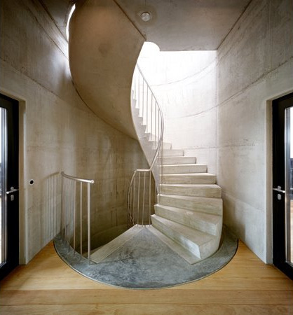

Propeller Опубліковано: 3 березня 2016 Поділитись Опубліковано: 3 березня 2016 На Ваших фото 3 и 4 лестницы и пол отделаны покрытием микроцемент. 5 Посилання на коментар Поділитися на інших сайтах More sharing options...
Al_Capone Опубліковано: 3 березня 2016 Автор Поділитись Опубліковано: 3 березня 2016 На Ваших фото 3 и 4 лестницы и пол отделаны покрытием микроцемент. Как думаете для уличной лестницы можно использовать? Посилання на коментар Поділитися на інших сайтах More sharing options...
Propeller Опубліковано: 4 березня 2016 Поділитись Опубліковано: 4 березня 2016 Как думаете для уличной лестницы можно использовать? Да. С марта начинаем им торговать. Тут есть вся система и возможные цвета : ekco.uaprom.net/g9960219-dekorativno-zaschitnoe-pokrytie Подбор цвета по палитре = база+краситель. Для Наружных работ : Дюрокрет Деко Флекс + Дюрокрет Деко Финиш. Цены указаны глубоко розничные. 3 Посилання на коментар Поділитися на інших сайтах More sharing options...
alfa77 Опубліковано: 4 березня 2016 Поділитись Опубліковано: 4 березня 2016 На Ваших фото 3 и 4 лестницы и пол отделаны покрытием микроцемент. Скажите пожалуйста, а это покрытие наносится на готовое бетонное основание? Если основание ступеней не совсем ровное ( перепады по высоте 3-5мм, раковины и бугорки мелкие) чем выравнивается под покрытие? Какой расход на 1м2( в деньгах).....ориентировочная цена 1м2 "под ключ". Какое спецоборудование необходимо для устройства покрытия? Спасибо! Посилання на коментар Поділитися на інших сайтах More sharing options...
Propeller Опубліковано: 4 березня 2016 Поділитись Опубліковано: 4 березня 2016 Скажите пожалуйста, а это покрытие наносится на готовое бетонное основание? Если основание ступеней не совсем ровное ( перепады по высоте 3-5мм, раковины и бугорки мелкие) чем выравнивается под покрытие? Какой расход на 1м2( в деньгах).....ориентировочная цена 1м2 "под ключ". Какое спецоборудование необходимо для устройства покрытия? Спасибо! Такое покрытие наносится на бетон, ГКЛ, стяжки, дерево, металл. Нанесение на стены : Нанесение на полы: Для нанесения нужно 2 инструмента : зубчатый шпатель и фетровый валик. В случае нанесения "на улице". - грунтовка Юни-Праймер (расход = 0,2 кг на 1 м кв) - базовый слой Дюрокрет Деко Флекс с армировкой стеклосеткой (160 г/м кв) . Этим слоем выравнивается небольшие неровности. Толщина слоя около 4-5 мм. (В этом случае расход около 6 кг на 1 м кв) - грунтовка Юни-Праймер (расход = 0,2 кг на 1 м кв) - финишный "экстрагладкий" слой Дюрокрет Деко Финиш. Наносится пока грунт еще мокрый. Толщина слоя около 1,5 мм. (расход около 2 кг на 1 м кв) - защитный полиуретановый лак Ваниш ПУ-2К. (расход около 100-150 гр на 1 м кв.) Возможные цвета. www.isomat.ru/images/durocret-deco-finish-ru.pdf Если, к примеру Вы захотели сделать лестницу белой, то набор материалов на 1 м кв будет сейчас стоить : 370 грн. Это декларируемая розничная цена материалов. Она будет однозначно более приятной, после уточнения площади покрытия. Пока мы работы по технологии "микроцемент" не производим. 3 Посилання на коментар Поділитися на інших сайтах More sharing options...

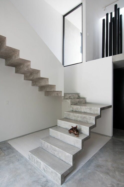

SergeyNikolaevich Опубліковано: 5 березня 2016 Поділитись Опубліковано: 5 березня 2016 Красиво, но ИМХО ниразу не практично - травмоопасность таких лестниц просто зашкаливает, особенно если в доме дети, старики или вдруг выпил или гость в темноте не сориентировался %) Посилання на коментар Поділитися на інших сайтах More sharing options...
Propeller Опубліковано: 5 березня 2016 Поділитись Опубліковано: 5 березня 2016 Красиво, но ИМХО ниразу не практично - травмоопасность таких лестниц просто зашкаливает, особенно если в доме дети, старики или вдруг выпил или гость в темноте не сориентировался %) Раскройте, пжлста, термин "травмоопасность" в этом контексте. Посилання на коментар Поділитися на інших сайтах More sharing options...
Al_Capone Опубліковано: 5 березня 2016 Автор Поділитись Опубліковано: 5 березня 2016 Если, к примеру Вы захотели сделать лестницу белой, то набор материалов на 1 м кв будет сейчас стоить : 370 грн. Т.е. для уличной лестницы материалы будут стоить 370 грн., + цена красителя, если он необходим. Я правильно понял? Как думаете насколько это покрытие износостойкое и ремонтопригодное? Ведь зимой придется чистить лопатой от снега. Пока мы работы по технологии "микроцемент" не производим. Есть вероятность что до конца лета у вас появятся специалисты? Лестницы, подобные "картиночным" сделать вполне реально, но нужно поиграться: правильная опалубка, работа, бетон, вибрирование, шлифовка. Что вы понимаете под правильной опалубкой и бетоном Зачем шлифовка? травмоопасность таких лестниц просто зашкаливает, особенно если в доме дети, старики или вдруг выпил или гость в темноте не сориентировался Воможно с деревянной лестницы падать не так травмоопасно, но как много деревянных лестниц вы видели снаружи? Все гранитные и бетонные. И ничего: дети бегают, старики ходят, пьяные ползают Все довольны Посилання на коментар Поділитися на інших сайтах More sharing options...
Propeller Опубліковано: 5 березня 2016 Поділитись Опубліковано: 5 березня 2016 Т.е. для уличной лестницы материалы будут стоить 370 грн., + цена красителя, если он необходим. Я правильно понял? Колеровать можно только финишный слой. Кроме того, у этих материалов есть 6 стандартных цветов, не требующих колеровки (если они, конечно Вам подойдут) : www.isomat.ru/images/durocret-deco-finish-ru.pdf С учетом, что расход Finisha = 25 кг на 10 м кв. Как думаете насколько это покрытие износостойкое и ремонтопригодное? По износостойкости у Finish = AR2. К примеру, AR0,5 - это для цехов, где предусмотрено волочение металлических деталей и заготовок по полу. Кроме того, тут в помощь ПУ лак (защитный слой-пропитка). Относительно ремонта. Верхний слой - шпательного нанесения. В случае появления мест износа поверхность шлифуется, на нее наноситься грунт Юни-Праймер и "мокрый по мокрому" наносите 1,5-2 мм финишного слоя. Еще надо учесть, что эстетика Микроцемента не подразумевает работы по маякам и получение поверхности как гладь воды. Эта поверхность должна быть слегка как бы "неряшливо" оформлена. Ведь зимой придется чистить лопатой от снега. По покрытию можно применять соль. Там поможет Ваниш ПУ 2К, ну и не работать металлическими скребками и ломами. Есть вероятность что до конца лета у вас появятся специалисты? Своих к этому времени, думаю, натаскаем. Но это в принципе работа для любого отделочника. 1 Посилання на коментар Поділитися на інших сайтах More sharing options...
SergeyNikolaevich Опубліковано: 5 березня 2016 Поділитись Опубліковано: 5 березня 2016 Раскройте, пжлста, термин "травмоопасность" в этом контексте. А что тут раскрывать? Гляньте четвертую фотку и представьте на ней: ребенка, пожилого человека, не трезвого человека, больного человека. Посилання на коментар Поділитися на інших сайтах More sharing options...
Al_Capone Опубліковано: 5 березня 2016 Автор Поділитись Опубліковано: 5 березня 2016 2 Propeller Скажите, если делать такое покрытие "микроцемент", то какие требования к поверхности? Обязательно ли использовать ламинированную фанеру и наполнитель "семечка". Или можно обычный бетон и ОСБ плиту или обычную фанеру. Посилання на коментар Поділитися на інших сайтах More sharing options...
Propeller Опубліковано: 5 березня 2016 Поділитись Опубліковано: 5 березня 2016 А что тут раскрывать? Гляньте четвертую фотку и представьте на ней: ребенка, пожилого человека, не трезвого человека, больного человека. Вы излагаете очень концептуально. При этом не выражаете свое мнение, даете руководство к действию "Гляньте..." и задаете вопрос "А что тут ...." Я слегка туповат. Итак : виды опасности : 1. Скользко 2. Цвет ступеней не позволяет выделить ступени из окружающего интерьера (экстерьера). Лестницы не видно. 3. Отсутствие ограждений. Вроде как больше в голову ничего не пришло. Что из выше перечисленного? Или Ваш вариант. Добавлено через 11 минут 2 Propeller Скажите, если делать такое покрытие "микроцемент", то какие требования к поверхности? Обязательно ли использовать ламинированную фанеру и наполнитель "семечка". Или можно обычный бетон и ОСБ плиту или обычную фанеру. А пофиг. Базовый слой содержит достаточно полимера, чтобы приклеится к бетону. Неровности поверхности могут только заставить Вас нанести более толстый слой базы. Поэтому требование только одно : поверхность по-ровнее. Применение "семечки" приведет к тому, что бетон будет плотнее. А это Вам на руку. Раковинами после заливки, думаю можно пренебречь, так как базовый слой армируется сеткой. Да и в случае с семечкой они будут мизерными по размеру. Главное после снятия опулобки поверхность бетона помыть водой под давлением не менее 150 атм. После этого прочность поверхности бетона будет равно прочности тела бетона. 2 Посилання на коментар Поділитися на інших сайтах More sharing options...
SergeyNikolaevich Опубліковано: 5 березня 2016 Поділитись Опубліковано: 5 березня 2016 1. Скользко Не факт 2. Цвет ступеней не позволяет выделить ступени из окружающего интерьера (экстерьера). Лестницы не видно. Не важно 3. Отсутствие ограждений. Очень важно 4. острые бетонные углы - при падении как минимум рассечение гарантировано. 1 Посилання на коментар Поділитися на інших сайтах More sharing options...

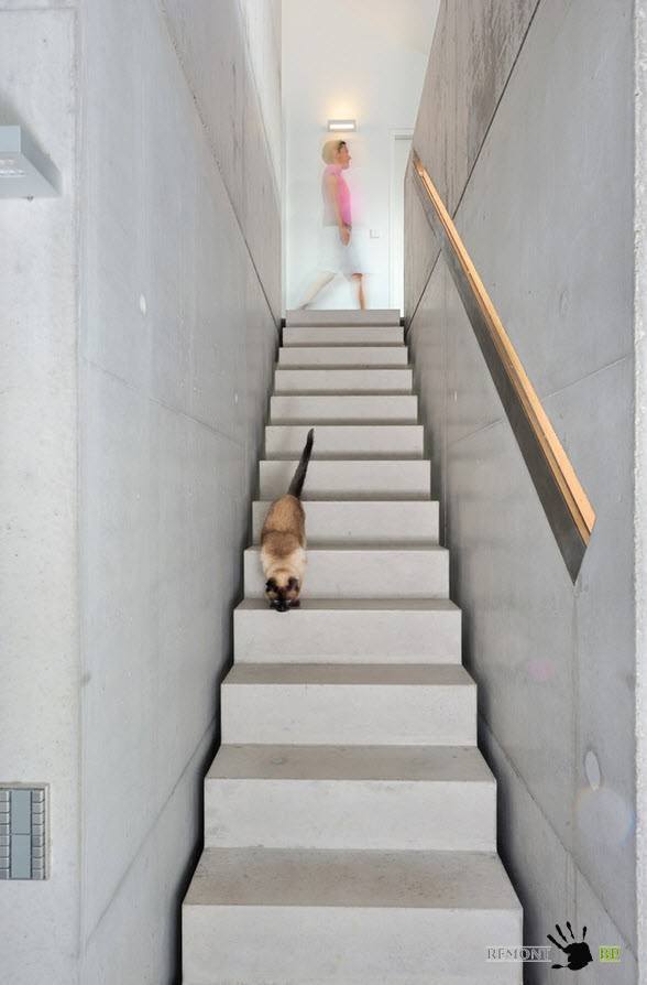

Снофру Опубліковано: 5 березня 2016 Поділитись Опубліковано: 5 березня 2016 Что вы понимаете под правильной опалубкой и бетоном Зачем шлифовка? Опалубка из ламинированной фанеры, аккуратная сборка. Лично мне больше нравится отпечаток ОСБ-плиты, но то такое. Бетон... Ну просто качественный бетон, хоть промышленный, хоть ручной. Если ручной, то из чистого речного песка, чистого щебня, цемента гарантированной марки, а не того, что продают с ЗИЛов на выездах из Киева. Пластификатор, правильная пропорция... Вот, на фото одна из последних, чем она хуже картинок, кроме того, что: 1.Опалубка из ОСБ. 2.Верхние плоскости ступеней с неглубокими раковинами в 3-4 мм. Когда лестница под отделку, это даже лучше, выше адгезия. В Вашем случае, можно сделать так, что и их не будет, если нужно. Подшлифовка нужна для уничтожения мелких наплывов между стыками опалубки. 3 Посилання на коментар Поділитися на інших сайтах More sharing options...
Al_Capone Опубліковано: 5 березня 2016 Автор Поділитись Опубліковано: 5 березня 2016 Опалубка из ламинированной фанеры, аккуратная сборка. Лично мне больше нравится отпечаток ОСБ-плиты, но то такое. Может у вас есть фото ступени крупным планом, чтобы было видно грани и верх ступени, рисунок и раковины. Лестница что на фото, под какую отделку? Посилання на коментар Поділитися на інших сайтах More sharing options...
ROSS Опубліковано: 5 березня 2016 Поділитись Опубліковано: 5 березня 2016 Хочу на улице залить лестницы, общей сложностью 50 ступеней. ... Как сделать его абсолютно-гладким, как на фото? Если мне нужна максимально гладкая бетонная поверхность, опалубку, контактирующую с бетоном, покрываю целофановой плёнкой, а верхнюю поверхность свежезалитого бетона разглаживаю длинной узкой (~10-15см) влажной полоской ДВП (движениями вперёд-назад с постепенным боковым смещением). Важно лишь угадать с оптимальным количеством воды в бетоне. "Дёшево и сердито" и никакие вибраторы и спец. инструменты не требуются 1 Посилання на коментар Поділитися на інших сайтах More sharing options...
Снофру Опубліковано: 5 березня 2016 Поділитись Опубліковано: 5 березня 2016 Может у вас есть фото ступени крупным планом, чтобы было видно грани и верх ступени, рисунок и раковины. Лестница что на фото, под какую отделку? Раковины видно на нижней ступени, но если они не нужны, таких больших можно избежать. Для улицы, как по мне, можно оставить и так, но, чтобы получить идеальную поверхность, нужно, все же, мазать чем-то крепким и красить краской по бетону или использовать что-то вроде микробетона. Это я фантазирую, никогда этого не делал, обычно, все лестницы под какую-то отделку. Лестница, что на фото: верх под плитку, низ под малярку. 1 Посилання на коментар Поділитися на інших сайтах More sharing options...
