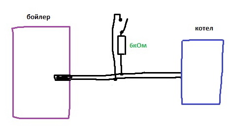

poisonik Опубліковано: 2 березня 2016 Поділитись Опубліковано: 2 березня 2016 Есть одноконтурник baxi eco compact (пятого поколения) В нем есть режимы "отоплене и гвс" и "только гвс", режима "только отопление" нет Также бойлер косвенного нагрева с ТЭНом который подключен через внешний трехходовой клапан. Вот хочу я чтобы бойлер мог грется только ТЭНом. -Пробывал выставить параметр F03=004,якобы чтобы котел думал что он работает без бойлера, не помогает, все равно котел при снижении температуры в бойлере начинает его греть. -Переместить датчик бойлера на некую теплую поверхность чтобы он всегда был гарячий и котел думал что ненужно его греть как-то очень сомнительно. Последняя мысль это запаралелить пару проводов на клемы управления "трехходовиком или датчика бойлера" и потом замыкать/размыкать их и таким образом "обманывать" котел. Но пока не понимаю как именно это сделать. Может кто уже такое проделывал? Посилання на коментар Поділитися на інших сайтах More sharing options...
SON Опубліковано: 2 березня 2016 Поділитись Опубліковано: 2 березня 2016 Подключить вместо датчика резистор 3,3-4,7 кОм. Температуру ГВС на котле на минимум. 1 Посилання на коментар Поділитися на інших сайтах More sharing options...
poisonik Опубліковано: 2 березня 2016 Автор Поділитись Опубліковано: 2 березня 2016 Подключить вместо датчика резистор 3,3-4,7 кОм. Температуру ГВС на котле на минимум. Спасибо за отзыв, да идея хорошая, просто хочу сделать это управление более удобным, чтобы не лазить постоянно в клемную колодку. Например врезать в кабель датчика переключатель, который будет или замыкать провод или переключать его на резистор. Вроде должно взлететь... Посилання на коментар Поділитися на інших сайтах More sharing options...
poisonik Опубліковано: 2 березня 2016 Автор Поділитись Опубліковано: 2 березня 2016 Вышла следующая схема :D. 6кОм при параллельном подключении дает оптимальные для нужной задачи результаты. Осталось найти резистор и буду пробовать паять. Посилання на коментар Поділитися на інших сайтах More sharing options...
