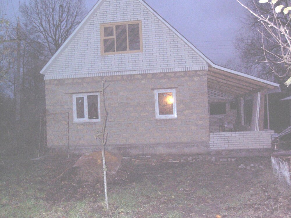

davido Опубліковано: 29 листопада 2009 Поділитись Опубліковано: 29 листопада 2009 Интересно, кто-то краситт прямо по пенопласту? У меня другая проблема. Выстроили дачный дом неотапливаемый зимой из ракушечника, кладку делали на цементном растворе. За зиму нужно выбрать наружное покрытие фасада, удовлетворяющее многим несовместимым требованиям: - Сохранить воздухопроницаемость ракушняка - Обеспечить водозащиту, т.к. камень пористый - Отделка должна иметь окраску, т.к. крыша из зелёного ондулина - Желательна возможность самому выполнить работы - Недорого Фото привожу davido Посилання на коментар Поділитися на інших сайтах More sharing options...
Propeller Опубліковано: 30 листопада 2009 Поділитись Опубліковано: 30 листопада 2009 Если отделывать, то самый бюджетный вариант на мой взгляд - это штукатурка с пластификатором и покраска. Кстати как-то в Одессе видел стену из офлифованной ракушки. Красива! Тогда еще подумал : взять вскрыть гидрофобом и оставить так... Посилання на коментар Поділитися на інших сайтах More sharing options...
davido Опубліковано: 30 листопада 2009 Поділитись Опубліковано: 30 листопада 2009 Если отделывать, то самый бюджетный вариант на мой взгляд - это штукатурка с пластификатором и покраска. Кстати как-то в Одессе видел стену из офлифованной ракушки. Красива! Тогда еще подумал : взять вскрыть гидрофобом и оставить так... А что значит "гидрофобом" ? Вообще то я сам из Одессы и знаю ,что вся старая Одесса построена из ракушняка, сам жил в таком доме. Но одесский ракушняк и крымский, который сейчас поставляется- это две большие разницы, как говорят в Одессе. Одесский ракушняк добывался из катакомб и был мелкопористым и кладка проводилась на известковом растворе хорошими мастерами, а крымский крупнопористый и мастера не те и кладка на цементном растворе, который отличается по цвету от ракушняка. Сейчас я в полной растерянности- неужели всё штукатурить цементным раствором и затем красить? Очень уж не хочется превращать живой дышащий ракушняк в зацементированноый бункер. В Одессе широко используют покрытие "шубой" и это можно делать самому, но закроит ли набрызг доступ воде я не знаю. Если кто имеет опыт работы с ракушняком -отзовитесь, буду благодарен за советы. Давыдов Посилання на коментар Поділитися на інших сайтах More sharing options...
Propeller Опубліковано: 1 грудня 2009 Поділитись Опубліковано: 1 грудня 2009 Гидрофоб - это состав-пропитка, который не дает воде смачивать минеральную поверхность. В Вашем случае ракушки. Его не видно он не образует пленку. Относительно цветной отделки на "зеленую" тему. Все цветные штукатурки либо на цементной либо на полимерной основе. Так что здесь Вам не повезло..... Кстати, паропроницаемость пористой цементной штукатурки толщиной 2 см выше, чем у стены из ракушки. Если хотите чтобы отделка была по корням а-ля деревня 18 века, то штукатурьте известковым раствором и белите известковыми белилами. Посилання на коментар Поділитися на інших сайтах More sharing options...
