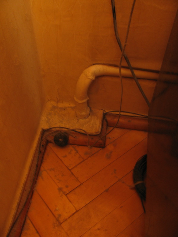

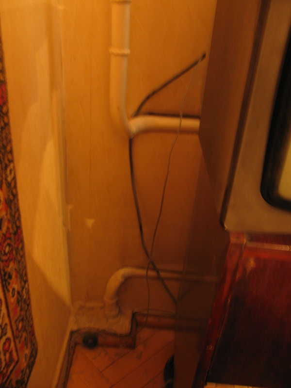

АлександрБ. Опубліковано: 29 лютого 2016 Поділитись Опубліковано: 29 лютого 2016 Приветствую. Озадачился конструкцией пола в районе прохождения стояков чараз перекрытия. Обычно устраиваются этакие "островки" из раствора. Их "обходят" плитнусом и, собственно, настилом пола. Вопросы : 1. Какое назначение этих островков (и как они правильно называются в строительстве) ? 2. В чьём ведении находятся эти элементы устройства, кто их предусматривает и проектирует: - инженеры по отоплению, или - инженеры по строительным конструкциям и отделке ? ? Просьба грамотно поконсультировать, или ткнуть на источник инфы. Спасибо. --------------------- Вот фото, для понимания, о чем речь : Посилання на коментар Поділитися на інших сайтах More sharing options...
naupv Опубліковано: 29 лютого 2016 Поділитись Опубліковано: 29 лютого 2016 На фото совдепия, плиты перекрытия монолитные, а эти выступы, зацементированные заводские проходы под коммуникации. В сов время были нормы по сроку службы труб, и что бы при замене этих девайсов не ломать пол квартиры, ударил молотком и образовался проем. Так же это своеобразная звуковая изоляция, что бы при звуках, вибрировании труб, колебания не передавались на саму плиту. Посилання на коментар Поділитися на інших сайтах More sharing options...
АлександрБ. Опубліковано: 29 лютого 2016 Автор Поділитись Опубліковано: 29 лютого 2016 Совдепия, точно. Ваша версия - эти островки оставляли специально, чтобы не ломать пол при грядущей замене труб. Так ? Добавлено через 31 минуту В новом строительстве - нужно ли повторять конструкцию, или просто настелить дощатый пол сплошняком до угла, а потом пройти трубой и доску, и пустотку под доской ? Посилання на коментар Поділитися на інших сайтах More sharing options...
naupv Опубліковано: 29 лютого 2016 Поділитись Опубліковано: 29 лютого 2016 а потом пройти трубой и доску, и пустотку под доской ? Ну да, только если трубы сталь и есть контакт с цем раствором, их обычно гильзуют (трубы). Посилання на коментар Поділитися на інших сайтах More sharing options...
АлександрБ. Опубліковано: 29 лютого 2016 Автор Поділитись Опубліковано: 29 лютого 2016 Спасибо, понятно ... Сейчас, в поиске,наткнулся на еще один ньюанс, - противопожарные требования. Так как трубы с теплоносителем могут быть разной температуры, и под 90 С, (ну, чисто теоретически), то требуется расстояние до деревянных элементов не менее 100 мм. Вот, получается, что трубы отопления пропускать через доску - низзя! Выходит, придется таки городить, обгораживать плинтусом эти растворные дУпла. Посилання на коментар Поділитися на інших сайтах More sharing options...
naupv Опубліковано: 29 лютого 2016 Поділитись Опубліковано: 29 лютого 2016 низзя! Можжно! Утеплив трубы в местах прохода дерева. Посилання на коментар Поділитися на інших сайтах More sharing options...
АлександрБ. Опубліковано: 29 лютого 2016 Автор Поділитись Опубліковано: 29 лютого 2016 В смысле - теплоизолировать ? Посилання на коментар Поділитися на інших сайтах More sharing options...
naupv Опубліковано: 29 лютого 2016 Поділитись Опубліковано: 29 лютого 2016 В смысле - теплоизолировать ? В прямом. На трубу одевается утеплитель и все проблемі решаются. Посилання на коментар Поділитися на інших сайтах More sharing options...
