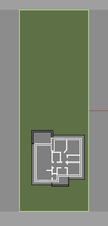

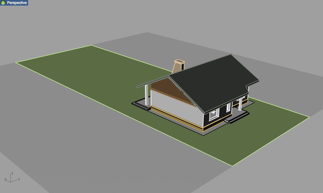

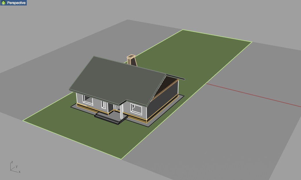

OLEG-UA Опубліковано: 29 квітня 2010 Поділитись Опубліковано: 29 квітня 2010 вот и я тоже начинаю думать про дом в 1 эт. и проектик мне Ваш, vasyl.m, нравиться. вот только гаражик и топочную с боку (со стороны жилих комнат) пристроить хочю. дом выходит 17*12 м. вот думаю на участке 30*30 м. не тесновато будет ? Посилання на коментар Поділитися на інших сайтах More sharing options...

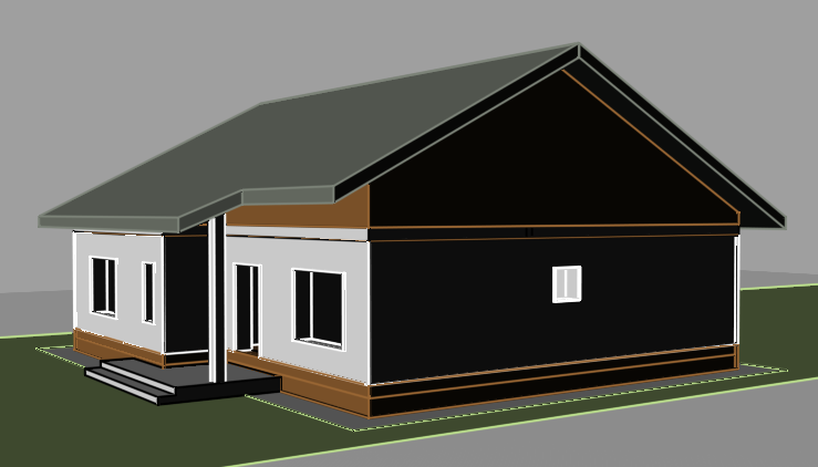

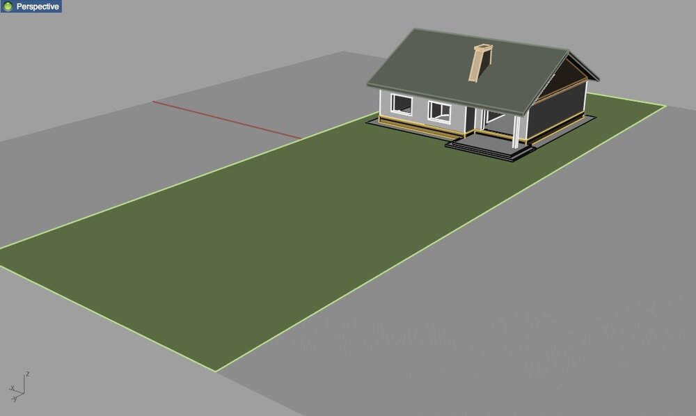

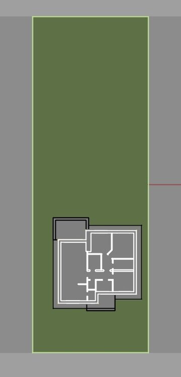

vasyl.m Опубліковано: 30 квітня 2010 Автор Поділитись Опубліковано: 30 квітня 2010 всім дякую за побажання! як тільки продовжимо будівництво, буду звітувати. OLEG-UA, у нас ділянка 19x55. відступили від дороги на 7 м. зправа 2м, зліва 4м. за будинком залишається багато місця для саду... у вашому випадку можливо ближче до дороги треба розташовувати. ось наш будинок в 3D Посилання на коментар Поділитися на інших сайтах More sharing options...
Stolica999 Опубліковано: 30 квітня 2010 Поділитись Опубліковано: 30 квітня 2010 Выходит бомбезный домик ,зеркалили проект сами? В техн.помещении сделать люк на чердак чтоб всякие вещи типа новогодних игрушек и елки можно было куда положить и будет бомба! Посилання на коментар Поділитися на інших сайтах More sharing options...

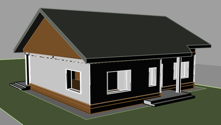

Darkdwarf Опубліковано: 30 квітня 2010 Поділитись Опубліковано: 30 квітня 2010 прикольно, только не понятно - почему в стенах - там де фронтоны - нет ниодного окна? или у Вас забор с соседями в 3 метра и не охота смареть на стену? или это с целью уменьбшения теплопотерь? проект классный, мне понравился... Посилання на коментар Поділитися на інших сайтах More sharing options...

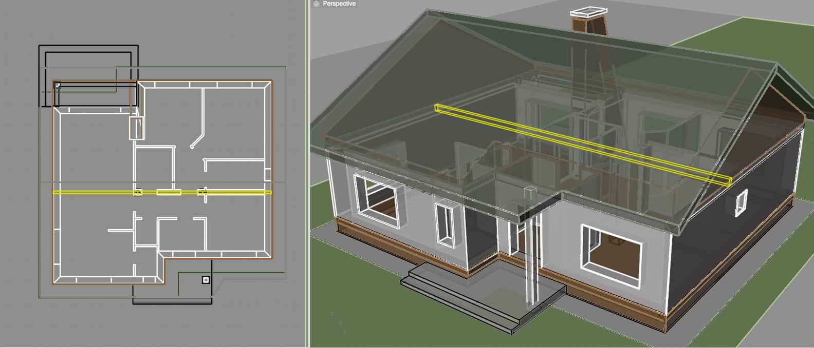

OLEG-UA Опубліковано: 1 травня 2010 Поділитись Опубліковано: 1 травня 2010 vasyl.m Чи можливо у Вашому пороєкті дах "розвернути" на 90 градусів ? Тобто так , щоб схили даху були не над вих/входом будинку, а на інші сторони ? Посилання на коментар Поділитися на інших сайтах More sharing options...
vasyl.m Опубліковано: 1 травня 2010 Автор Поділитись Опубліковано: 1 травня 2010 Выходит бомбезный домик ,зеркалили проект сами? В техн.помещении сделать люк на чердак чтоб всякие вещи типа новогодних игрушек и елки можно было куда положить и будет бомба! так, зеркалив проект сам. драбину на чердак плануємо розкладну. в тех. приміщенні. прикольно, только не понятно - почему в стенах - там де фронтоны - нет ниодного окна? или у Вас забор с соседями в 3 метра и не охота смареть на стену? или это с целью уменьбшения теплопотерь? ой! це я випадклво стару версію виклав. звичайно вікна на фронтонах будуть. одне на кухні і одне у ванній. в кімнатах вікон не бачу змісту додавати. вони великі - 2х1.5 м, відносно не великих площ. Посилання на коментар Поділитися на інших сайтах More sharing options...
vasyl.m Опубліковано: 1 травня 2010 Автор Поділитись Опубліковано: 1 травня 2010 vasyl.m Чи можливо у Вашому пороєкті дах "розвернути" на 90 градусів ? Тобто так , щоб схили даху були не над вих/входом будинку, а на інші сторони ? я не архітектор, але мені здається, що розвернути стріху в даному проекті не так просто. багато привязок: несуча балка (виділено жовтим), димар з каміном, ганок, тераса. думаю і планування в середені зміниться. і з зовні це буде інший дизайн. тут треба звернутися до професіоналів. Посилання на коментар Поділитися на інших сайтах More sharing options...

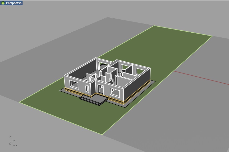

YSterenok Опубліковано: 4 листопада 2010 Поділитись Опубліковано: 4 листопада 2010 В проекте стена 24 см + 12 см утеплитель. А как у Вас? Будете расширять? И куда: внутрь, с уменьшением площади комнат или наружу, с увеличением пятна. Посилання на коментар Поділитися на інших сайтах More sharing options...
Darkdwarf Опубліковано: 5 листопада 2010 Поділитись Опубліковано: 5 листопада 2010 vasyl.m Чи можливо у Вашому пороєкті дах "розвернути" на 90 градусів ? Тобто так , щоб схили даху були не над вих/входом будинку, а на інші сторони ? А зачем??? или Вы переживаете, что будет капать за шиворот?)))) нет, просто водосточка решает эту проблему... с такой крышей домик гармоничнее, а с окнами - в нужных местах - так ваще))))) Посилання на коментар Поділитися на інших сайтах More sharing options...
vasyl.m Опубліковано: 6 листопада 2010 Автор Поділитись Опубліковано: 6 листопада 2010 В проекте стена 24 см + 12 см утеплитель. А как у Вас? Будете расширять? И куда: внутрь, с уменьшением площади комнат или наружу, с увеличением пятна. стіни планую з газоблоку, шириною 40 см + 5 утеплювач. фундамент заклав з розширенням стін всередину плями. Посилання на коментар Поділитися на інших сайтах More sharing options...
Darkdwarf Опубліковано: 11 листопада 2010 Поділитись Опубліковано: 11 листопада 2010 что за утеплювач??? 40 см газоблока в принципе достаточно....(хотя надо считать) просто если пенопласт, щас набежит народ, будет бить ногами)))) Посилання на коментар Поділитися на інших сайтах More sharing options...
Вячеслав2008 Опубліковано: 11 листопада 2010 Поділитись Опубліковано: 11 листопада 2010 что за утеплювач??? 40 см газоблока в принципе достаточно....(хотя надо считать) просто если пенопласт, щас набежит народ, будет бить ногами)))) ну ногами нет :D но где логика если 375 ширина с запасом по тех нормам то 400 это больше или нет;), а если с славянским розмахом, стенки наверное тогда лучше утеплять базальтовой ватой толщиной 200 мм Посилання на коментар Поділитися на інших сайтах More sharing options...
vasyl.m Опубліковано: 11 листопада 2010 Автор Поділитись Опубліковано: 11 листопада 2010 что за утеплювач??? планую утеплювати стіни мін. ватою Посилання на коментар Поділитися на інших сайтах More sharing options...
